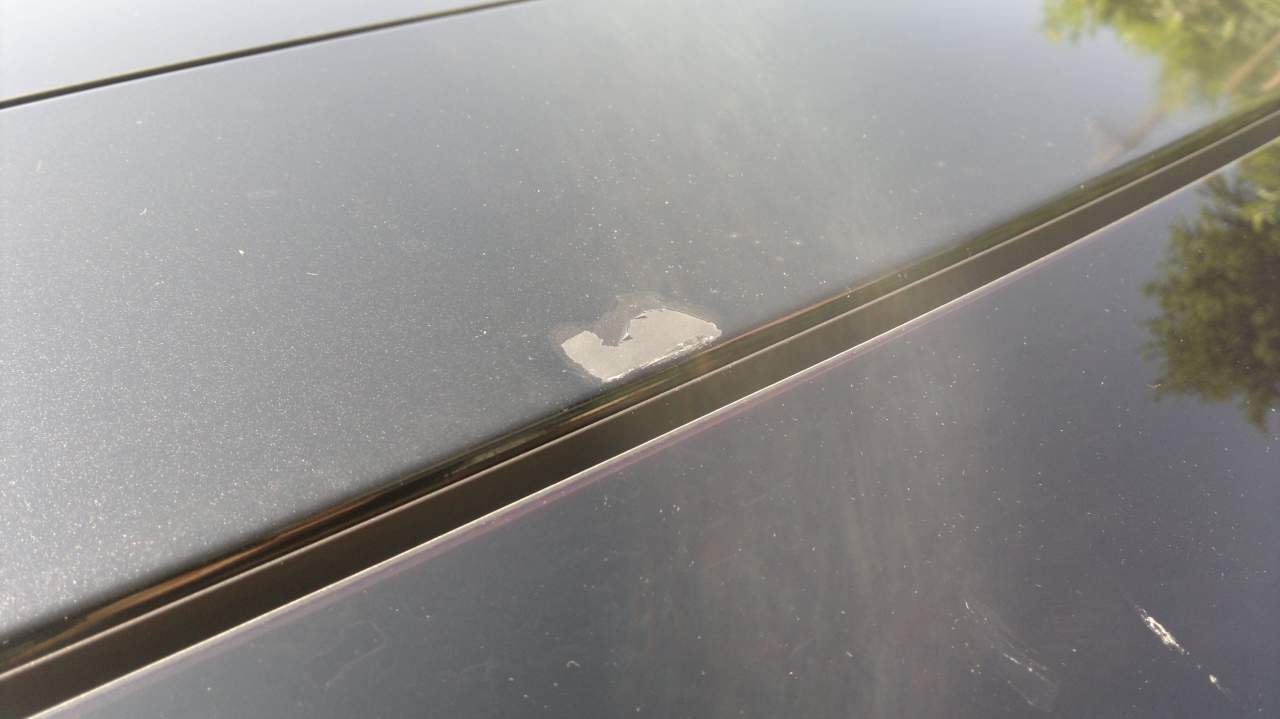

buongiorno amici Alfisti, buon Primo Maggio a todos!
guardate cos'ho scoperto oggi, primo giorno di sole dopo una settimana di pioggia....
consigli? è smontabile questo profilo o come al solito sono il primo al quale succede? :)
#semprenarogna :)
grazie!!
Re: Tetto panoramico Giulietta
Non sei il primo.
Sospetto che non sarai l'ultimo.
A me sembra che qualcosa, urtando in quel punto, abbia portato via la vernice, in tal caso non riverniceranno in garanzia. Al contrario in caso di scolorimento naturale, procederanno in garanzia.
Re: tetto apribile sky window
A me sembra il classico trasparente cotto.
ok ho capito faccio prima a riverniciare il tutto a carico mio :) garanzia scaduta, ho provato per l'ennesima volta a sentire il Servizio Alfa InfoMore via Twitter ma sono dei pupazzi con le risposte "copia / incolla" .... che si difficile smontare questo pezzo?
La garanzia sulla vernice non è mica due anni....
