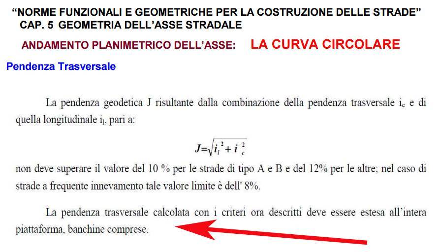

Comunque è un dato di fatto che le autostrade abbiano questa peculiarità. Se non sbaglio c'è anche una normativa che prevede una pendenza minima (https://www.google.it/url?sa=t&sour...FjACegQICBAB&usg=AOvVaw0JbmHp_zotxyTko8kuvfsq).

Comunque è un dato di fatto che le autostrade abbiano questa peculiarità. Se non sbaglio c'è anche una normativa che prevede una pendenza minima.
Non serve scomodare formule e teorie, basta osservare un'autostrada a 3 corsie di marcia (per direzione) per forza di cose la centrale deve essere piana...

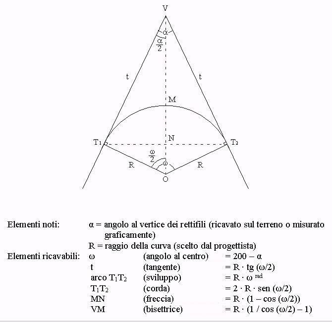

Da quel poco che hai incollato intuisco (non costruisco strade) che tu stia parlando di PENDENZA in CURVA CIRCOLARE, non in rettilineo, magari controlla meglio.
[emoji23] La curva circolare è quella che chiamiamo "la gobba d'asino", non si riferisce alle curve per svoltare. Ripeto, le corsie del senso di marcia hanno tutte la pendenza a destra, perché la curva circolare è su TUTTA l'autostrada (corsie contromano e corsie nel corretto senso di marcia), non solo sulle tre corsie di destra e di sinistra.
Nella foto che ho allegato fa finta che il mezzo è lo spartitraffico, a destra (M-T2) ci sono le tre corsie per andare da Roma a Napoli. A Sinistra (T1-M) ci sono le tre corsie per andare da Napoli a Roma. È ovvio che sulla corsia di sorpasso la pendenza è minore, ma è comunque presente (deve esserlo per legge).
