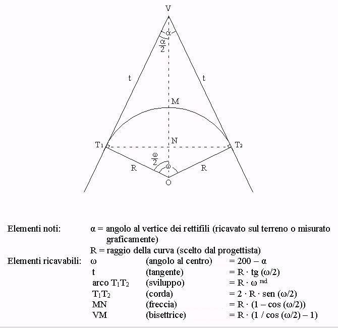

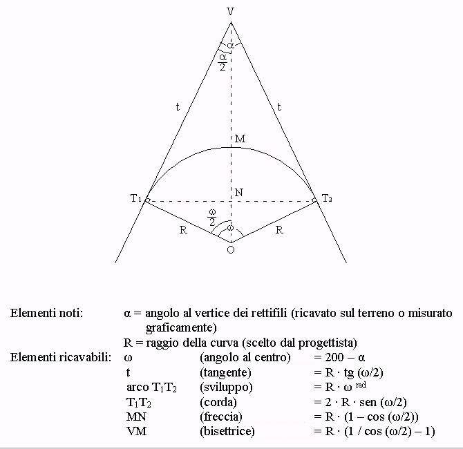

[emoji23] La curva circolare è quella che chiamiamo "la gobba d'asino", non si riferisce alle curve per svoltare. Ripeto, le corsie del senso di marcia hanno tutte la pendenza a destra, perché la curva circolare è su TUTTA l'autostrada (corsie contromano e corsie nel corretto senso di marcia), non solo sulle tre corsie di destra e di sinistra.
Nella foto che ho allegato fa finta che il mezzo è lo spartitraffico, a destra (M-T2) ci sono le tre corsie per andare da Roma a Napoli. A Sinistra (T1-M) ci sono le tre corsie per andare da Napoli a Roma. È ovvio che sulla corsia di sorpasso la pendenza è minore, ma è comunque presente (deve esserlo per legge). Visualizza allegato 171047
Cedo le armi, dal momento che non progetto strade...

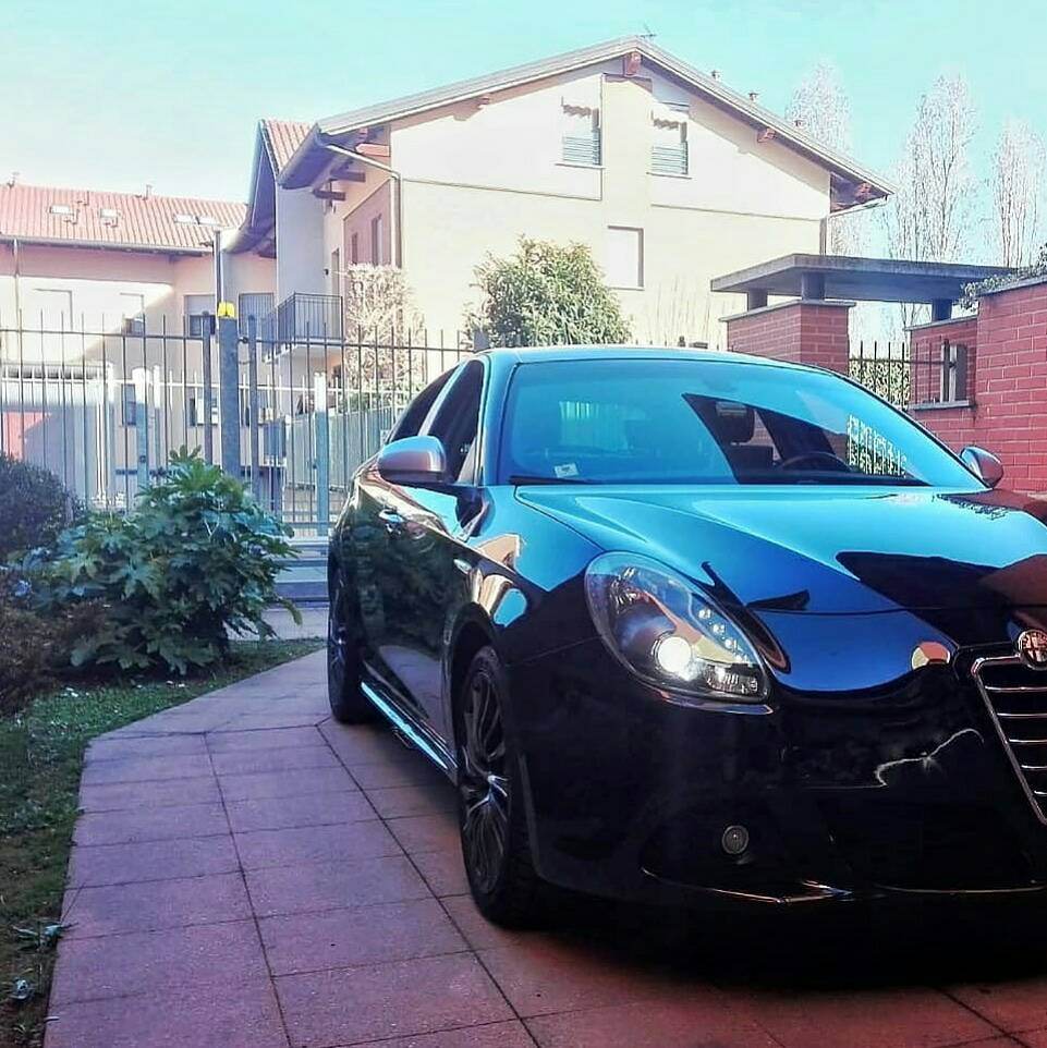

Vi lascio in allegato il mio bolide.
