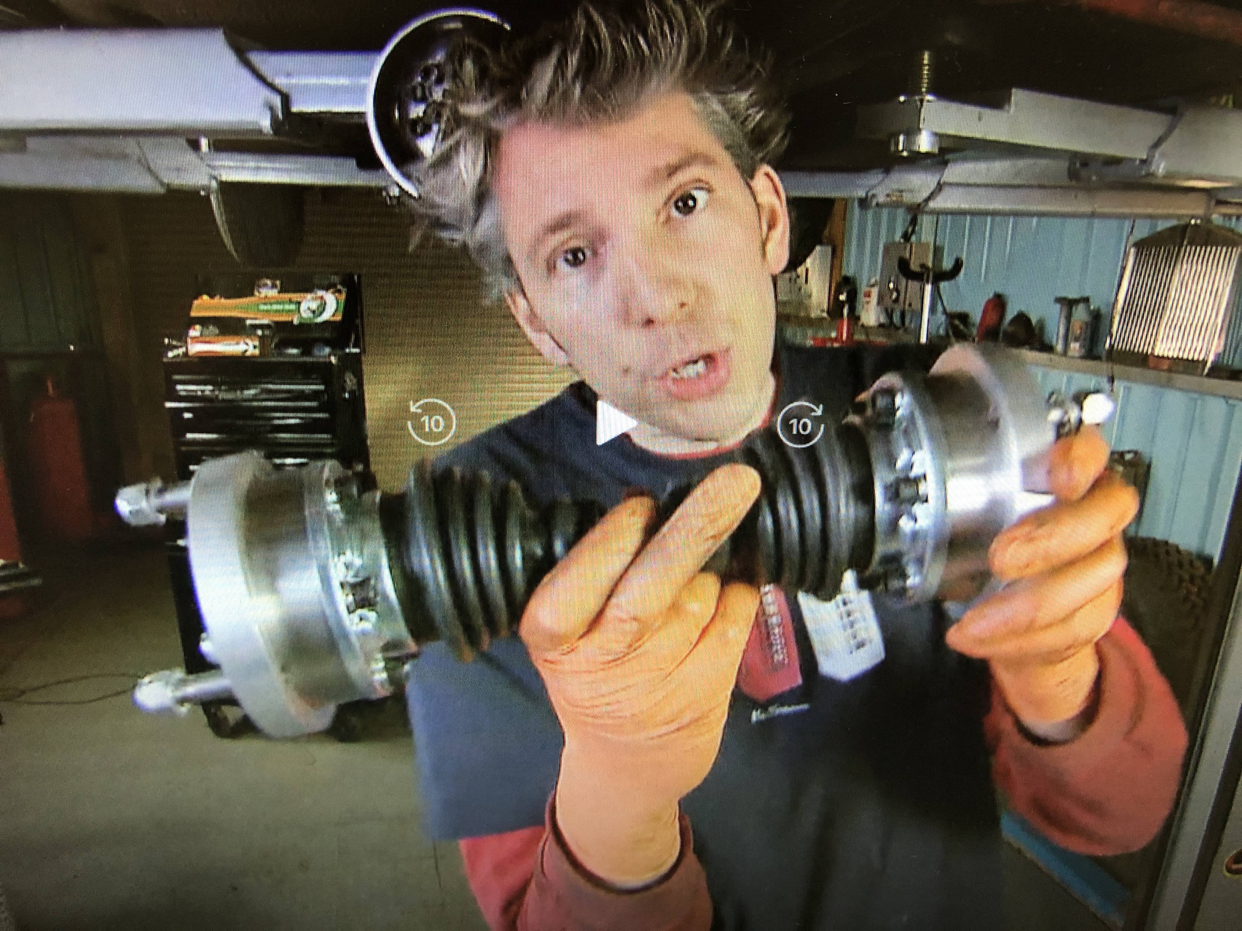

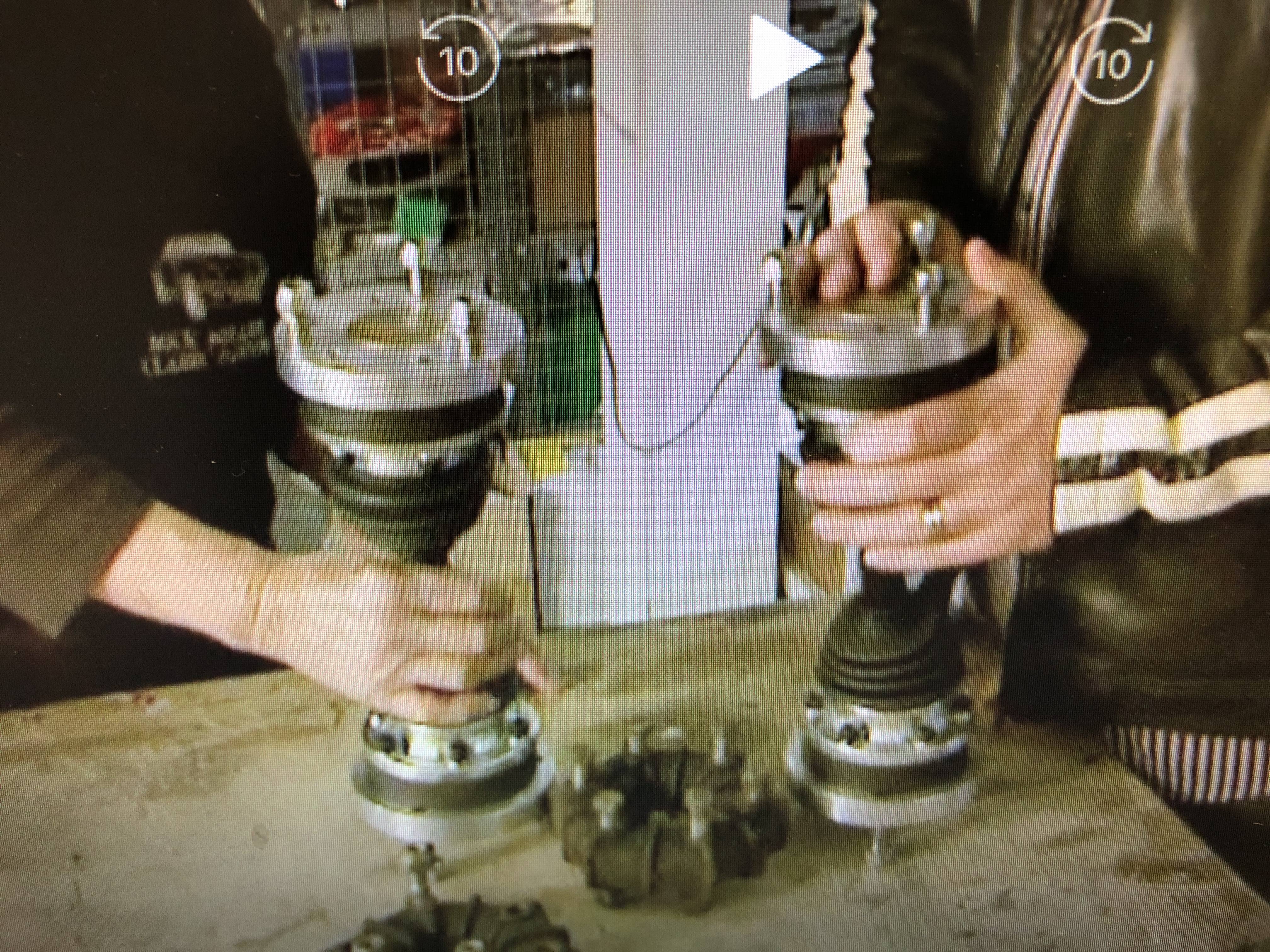

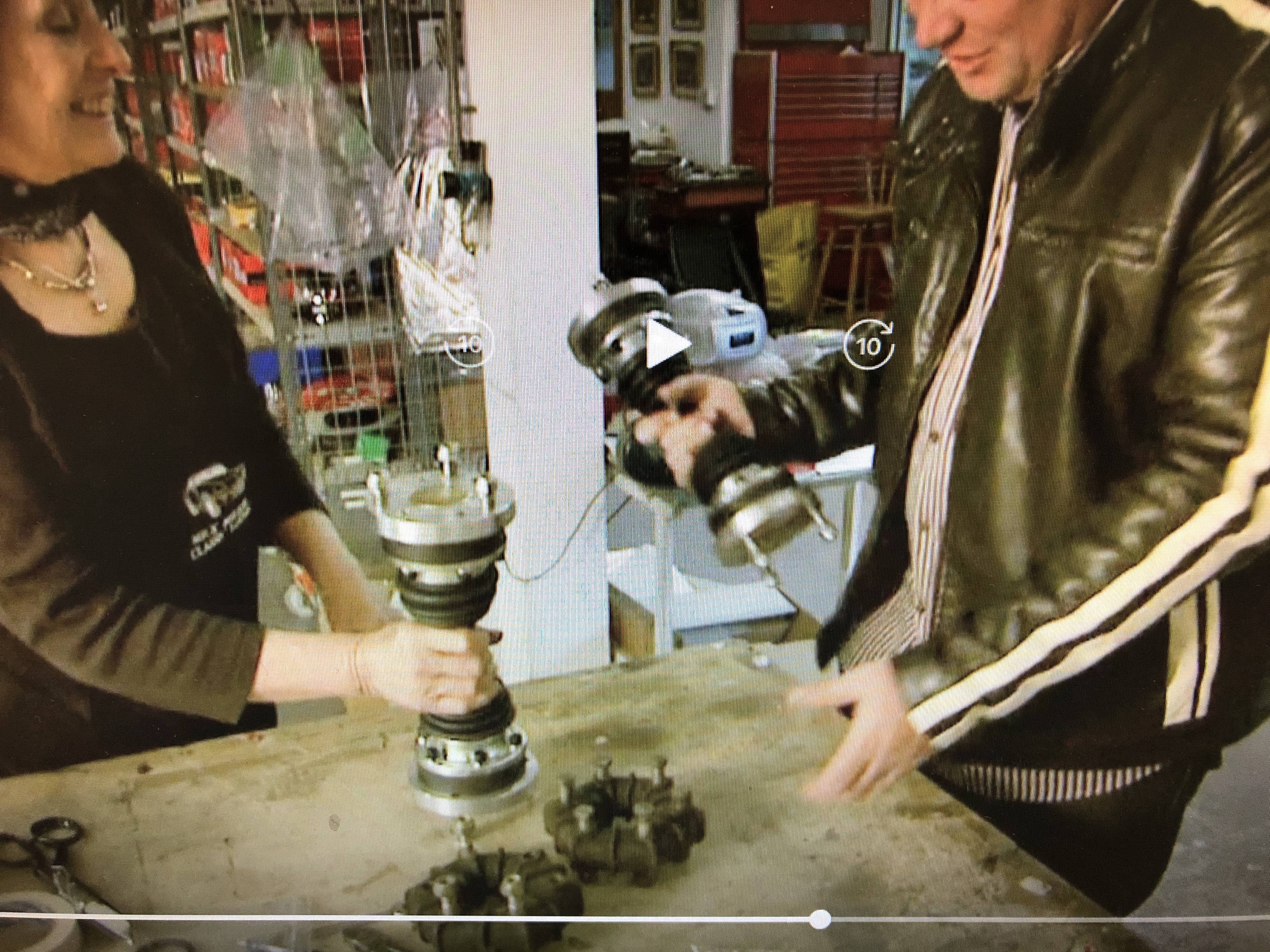

Occhio che qui non si parla di semiassi (=tra differenziale e ruote) ma di albero di trasmissione (=tra cambio e differenziale). Roba ben diversa. E tra l'altro con un albero in carbonio sarebbe da pazzi andare a levarlo in favore di un albero senza smorzatori...Ho visto una puntata di affari a quattro ruote dove anno sostituito i giunti in gomma con dei semiassi completi modificati senza gomma, se riesco a trovarla faro una foto di questi semiassi modificati.
