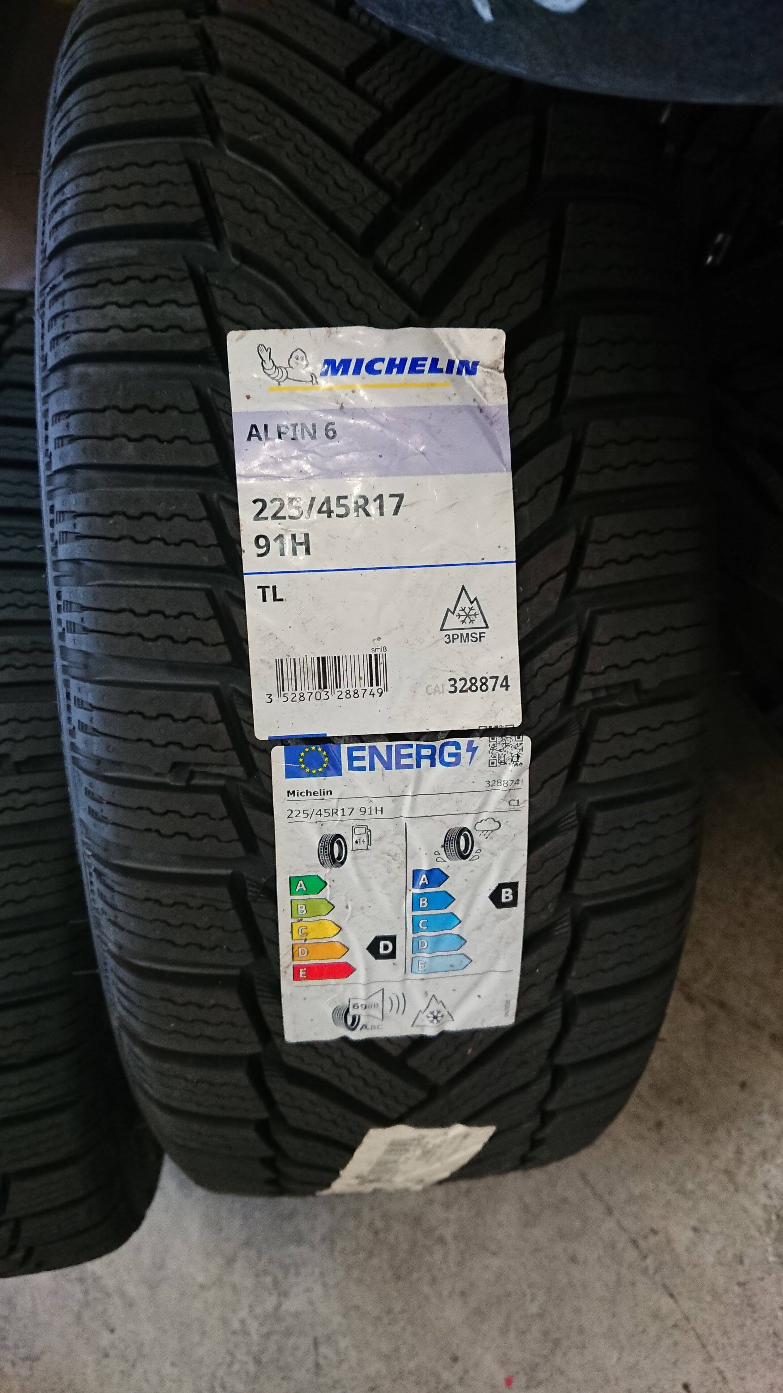

Io ho una Giulietta jtdm-2 150 cv sul libretto e scritto la misura 225 45 17 W io ho comprato le gomme termiche in H. Anche io come te ho due treni di gomme 18 e 17 ti confermo che si può girare in H Ma solo dal 14 di novembre fino al 14 di aprile. In Emilia Romagna e così. Aquistato da un gommista ti confermo che si può.

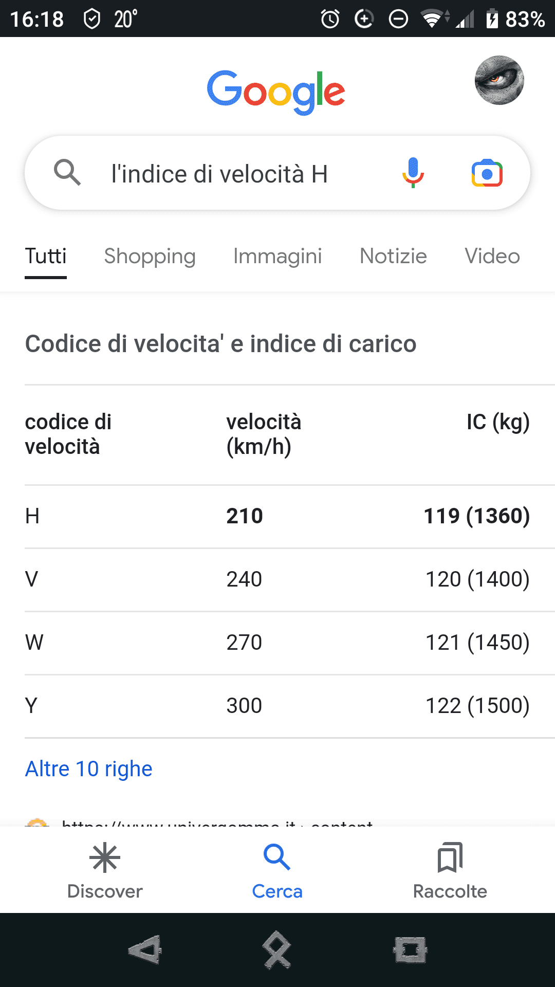

No non credo in H non si può girare di estate tutto qui. L'indice di velocità in H e di 210 km al ora, ecco perché è vietato girare di estate io nei cerchi da 18 ho messo Y e ti assicuro che non supero mai l'indice di velocità 300 km orari 😁

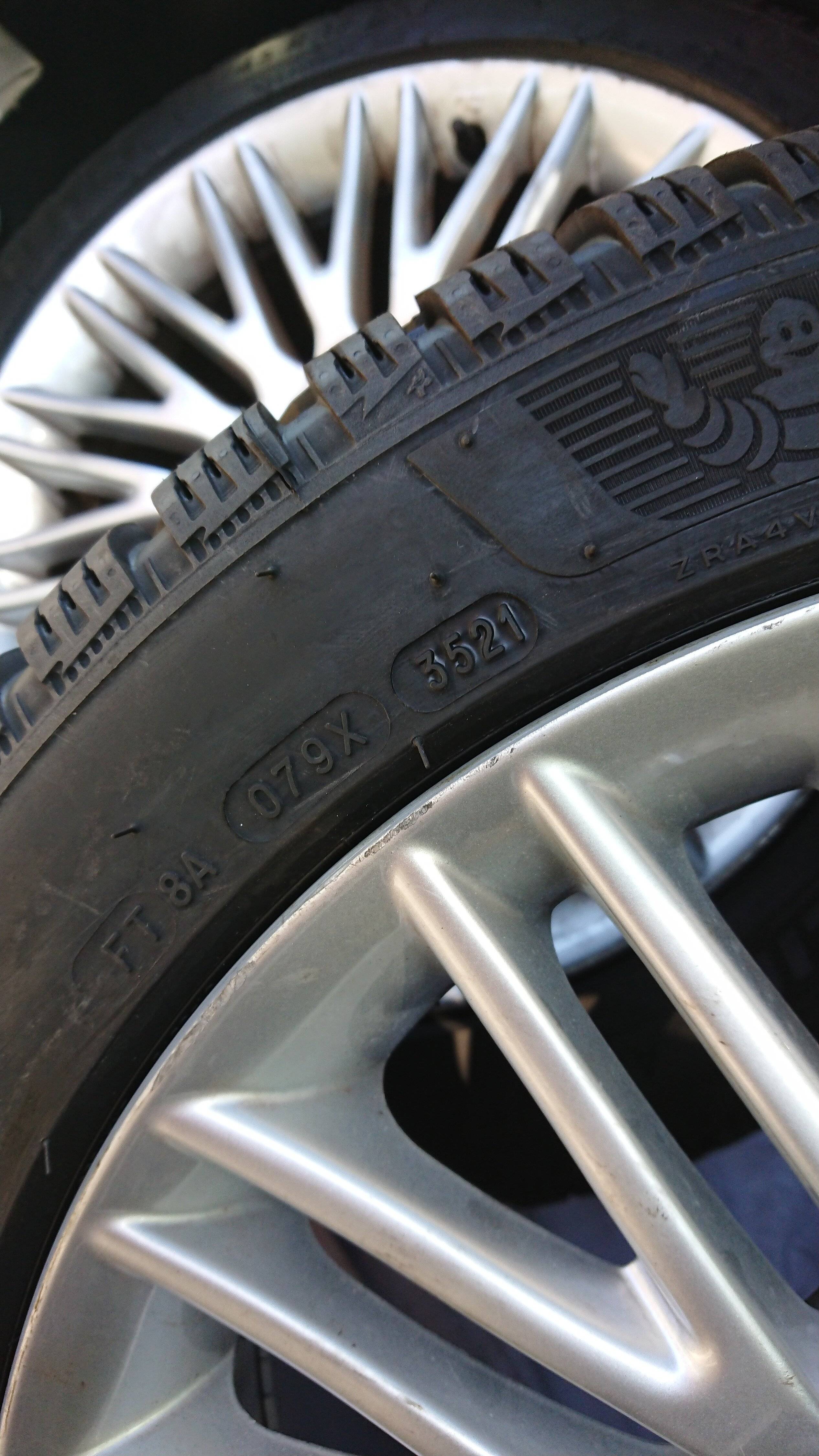

Scusa se te lo chiedo ho capito bene che hai comprato i cerchi con le gomme già montate hai guardato la settimana e l'anno di produzione delle tue gomme? Esempio guarda una delle mie foto che c'è scritto 3521. Questo significa che è stata prodotta tra agosto e settembre del 2021 daci una occhiata. Perché da gli si capisce se la gomma è nuova ho a un paio di mesi da quando è stata prodotta. Io le mie gli ho comprato in giugno di questo anno mai usate.
