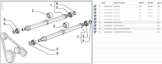

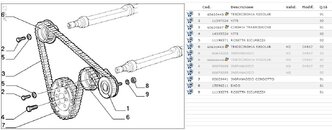

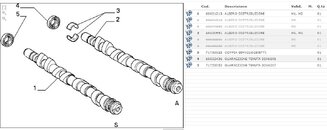

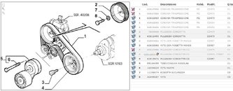

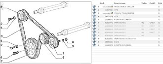

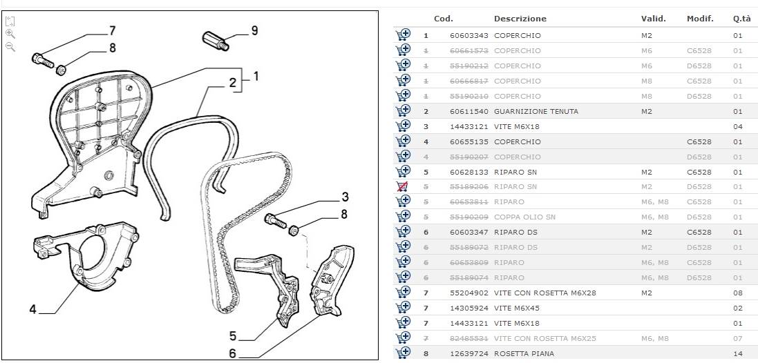

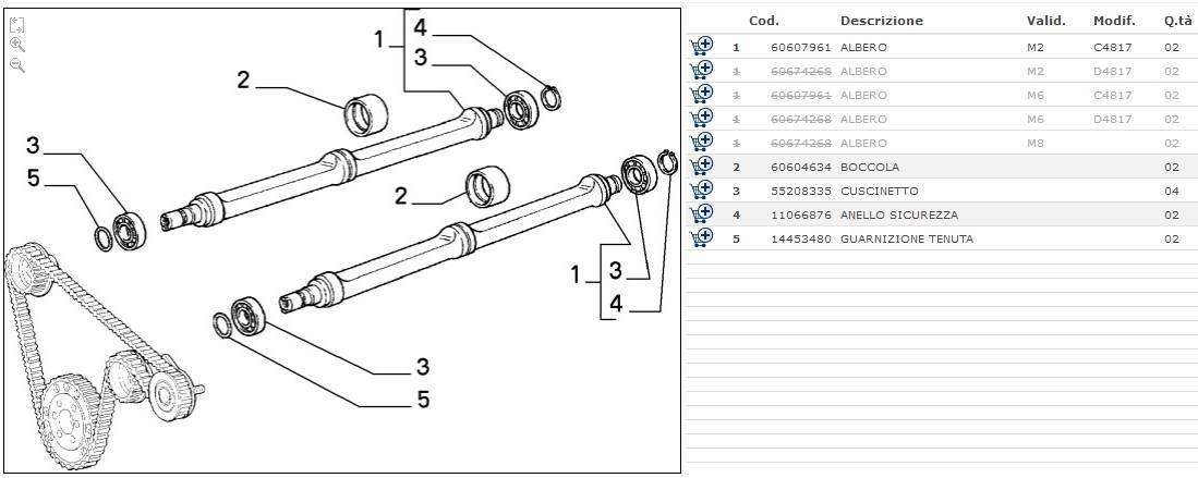

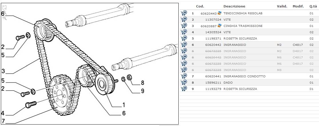

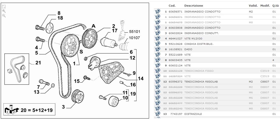

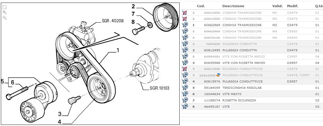

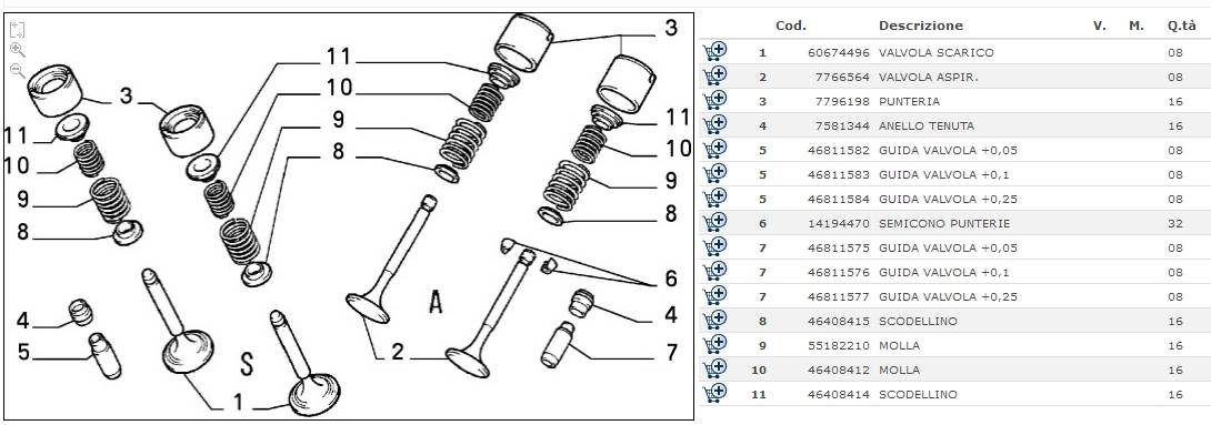

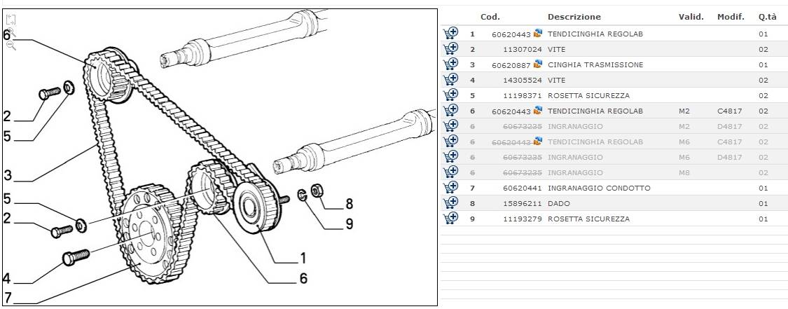

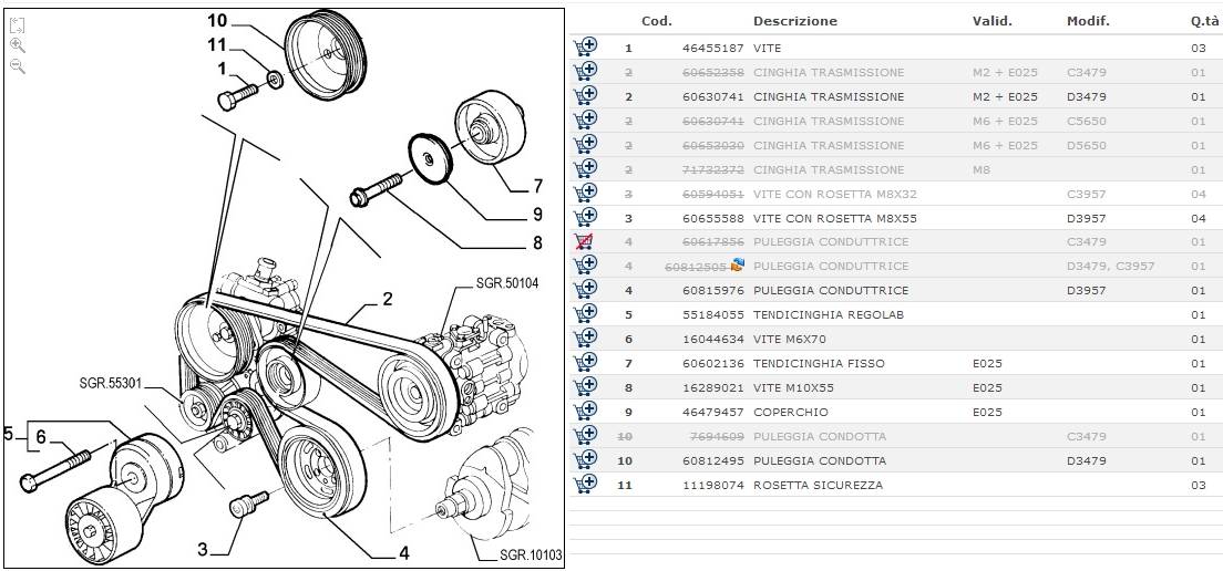

Buongiorno, posso avere (cortesemente) il numero preciso di ricambi relativi ai cuscinetti della distribuzione? (Alfa GTV 2.0i T.S. 16v 114kw 155cv - ZAR91600006063123 - AR32301). Grazie.
dalla domanda non mi è chiaro cosa intendi per cuscinetti della distribuzione,
comunque ti metto tutte le tavole relative alla distribuzione
GTV_01.jpg _ GTV_02.jpg _
GTV_03.jpg _ GTV_04.jpg _
GTV_05.jpg _ GTV_06.jpg _
GTV_07.jpg _
GTV_08.jpg_ GTV_09.jpg _
ATTENZIONE, le ultime due non sono doppioni, ma per la versione E140 con condizionatore automatico
Visualizza allegato 239222 _ Visualizza allegato 239223 _
Visualizza allegato 239224 _ Visualizza allegato 239225 _
Visualizza allegato 239226 _ Visualizza allegato 239227 _
Visualizza allegato 239228 _
Visualizza allegato 239231_ Visualizza allegato 239230 _
