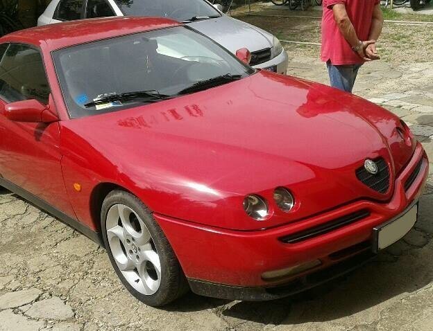

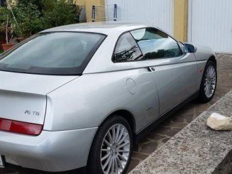

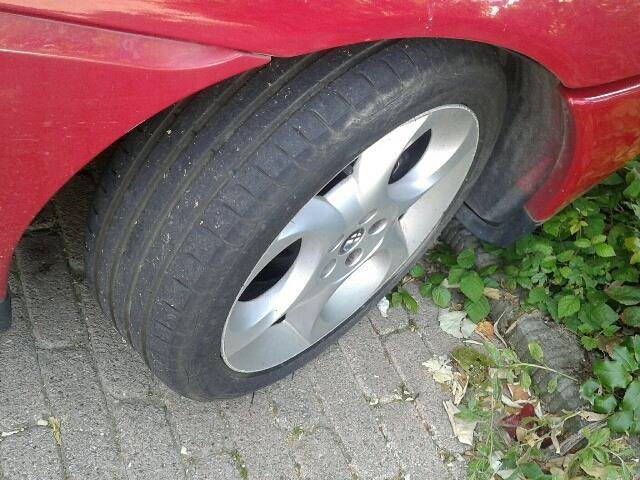

Sai se hanno apportato qualche modifica per montarli, dato che sono entrambe delle '96 ?
I Tristar fanno impazzire anche me, ma li avevo da 16 ed erano troppo troppo interni.
Credo che per montarli servano i distanziali, perchè l'ET è diverso da quelli per GTV
Quì dovresti vedere quali sono quelli adatti
