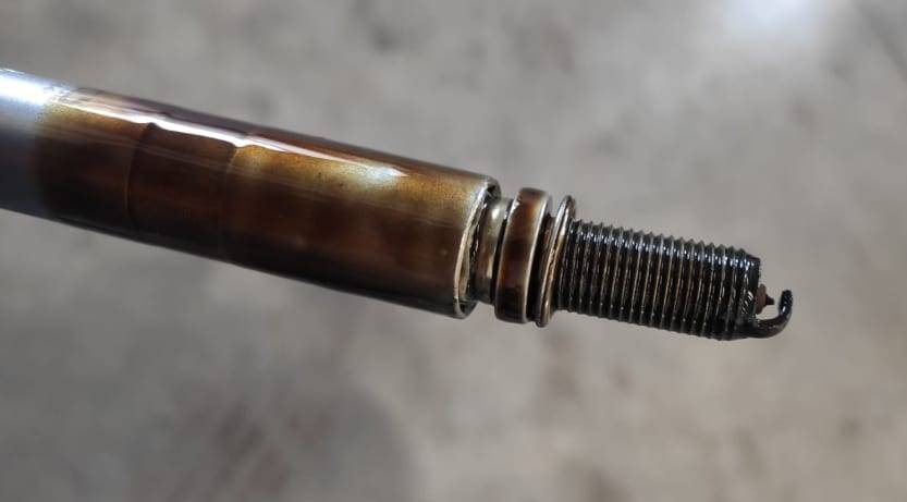

Ciao, ho anch'io il problema dell'olio nel cilindro 2 e 3: accelero fino al fondo scala e la macchina è arrivata ad andare a 2 cilindri (sembrava in trattore), spengo e riaccendo non lo fa più fino a che non tiro nuovamente (anche la spia da avaria al motore e lo strumento di controllo da errore di accensione. Dal meccanico abbiamo scoperto che i 2 vani candela erano allagati, ma mentre uno era quello allagato che dava problemi di accensione l'altro no. Abbiamo invertito le bobine e si è dimostrato che non è un problema di bobine; da qui abbiamo smontato il coperchio in plastica ed ecco la sorpresa dell'olio. Alfa Romeo dice che non serve la guarnizione, ma il coperchio è come se riportasse una cava, è forse tutta da riempire? Poi il timore è che le perdite siano nella parte inferiore nella giunzione fra le due parti di alluminio... . Sentiremo nuovamente in concessionaria per farmi dare conferma che non esistano coperchi nuove versioni gia con guarnizioni. Ho il timore di una crepa da qualche parte. Se avete suggerimenti li accetto volentieri, ho la macchina ferma dall'inizio del blocco per il COVID. Grazie

Oggi mentre ripartivo da un semaforo dopo 200 metri la macchina perde potenza si accende la spia motori e va a singhiozzi, mi fermo spengo e riaccendo (e fa fatica a partire) dopo un paio di tentativi parte ma fatica a tenere il minimo e col pedale a fondo non supera i 2000 giri. Si vedeva che non bruciava bene e andava a 3 se non meno! Poi dopo un minuto dando gas è salita intorno ai 3000 e allora sono ripartito fino al meccanico. Diagnosi c è olio nelle candele e c è una bobina da cambiare. Soluzione 100 € per la bobina e 200€ per fare la guarnizione delle punterie. Ho chiesto se fossero sicuro che la perdita fosse dovuta a quello è mi hanno detto di si ma ho il dubbio che possa essere invece il problema che diceva lo zio! Mi scoccerebbe fare 200€ di lavoro e non risolvere... cosa mi conviene fare il lavoro e controllare tra qualche tempo se è risolto o se dipende da altro? Mi era già successo una volta un paio di mesi fa ma poi tenendo la macchina ferma 2 ore è andato a posto da solo... si è spenta la spia motore e il motore non mi ha dato problemi.. fino ad oggi

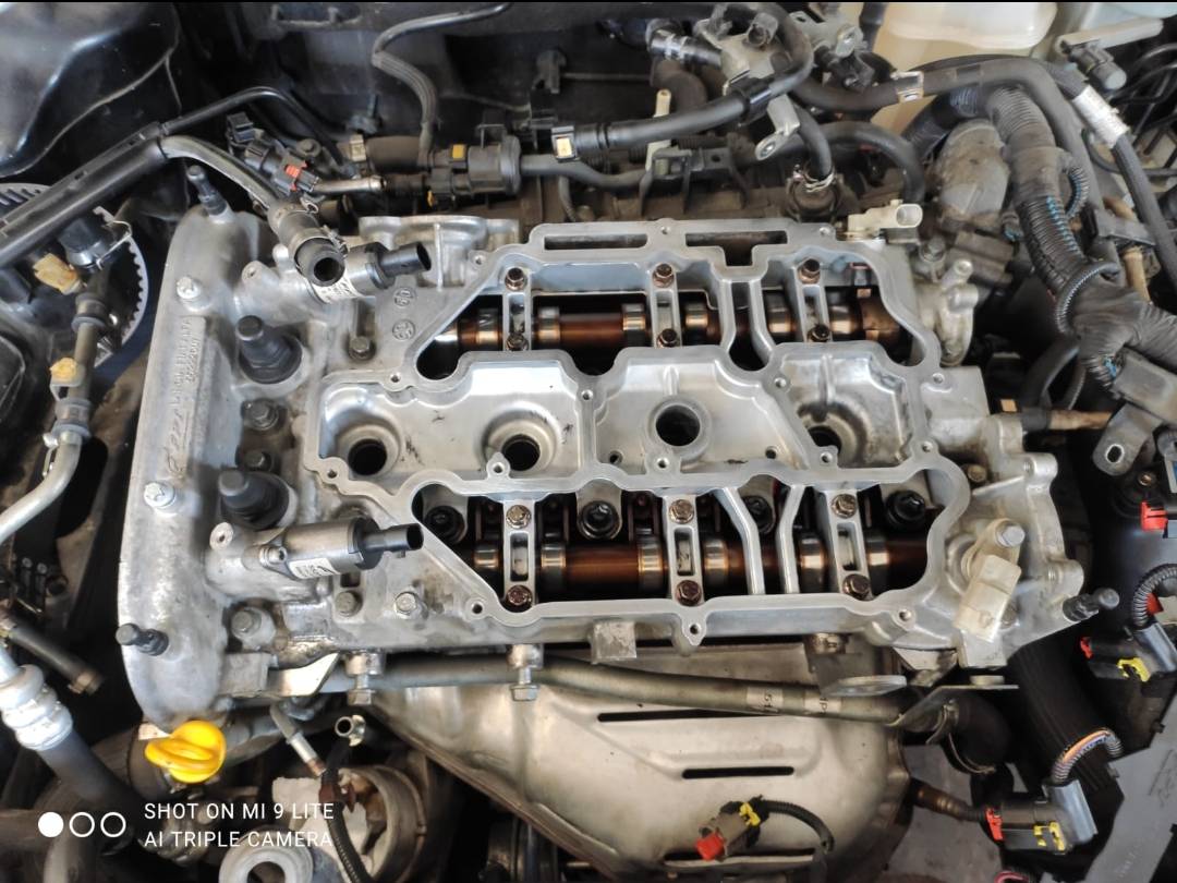

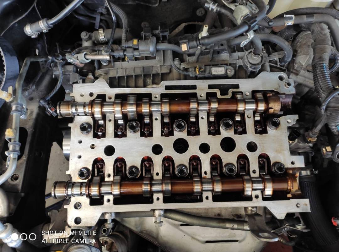

Lavoro fatto una settimana fa:
Smontaggio castello punterie e risigillatura, sostituzione delle 4 bobine e candele, termostato, filtro aria, distribuzione completa. Ah dimenticavo sensore battito lato distribuzione e tubo acqua turbo.
E nonostante tutto l auto prima non andava male...ma quell olio che trafilava e riempiva i pozzetti...non lo potevo vedere piu.
Ora è di una linearità assurda.

Non c'è guarnizione ma la pasta siliconica sigillante.
