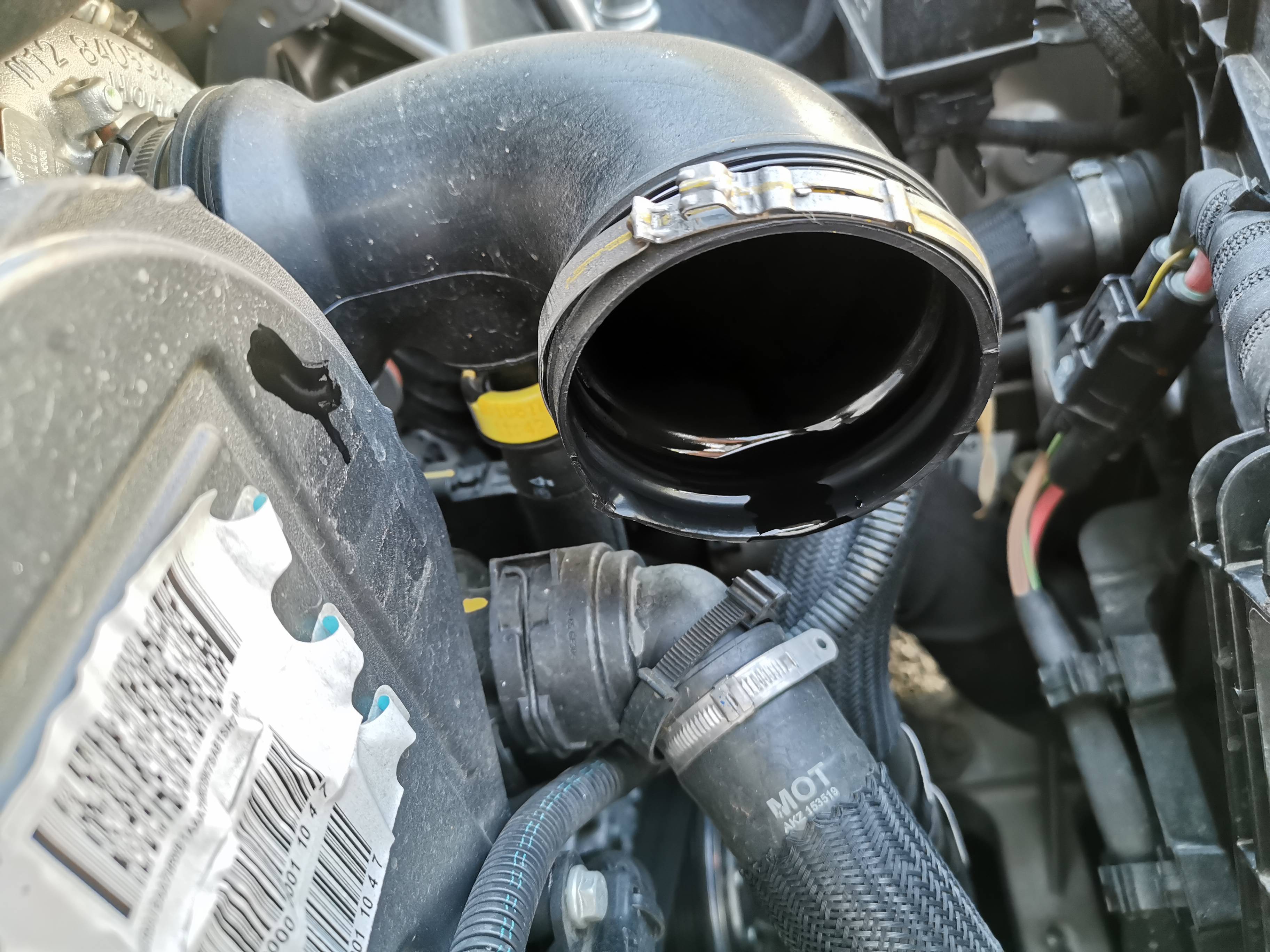

21000km e spia accesa......pulito debimetro e tubo pieno d'olio.
Non ci sono richiami ne azioni di modifica.
non ho parole.....
    792.8 KB · Visualizzazioni: 519
Reazioni: servator
Purtroppo e così anche la mia fa questo olio ed ha forza di cambiarlo e metterlo in quantità giusta è migliorata la situazione però a vederlo ci si rimane male ! Quando farai la distribuzione o sostituzione cinghia servizi fatti cambiare il filtro blow by che io ho già acquistato
