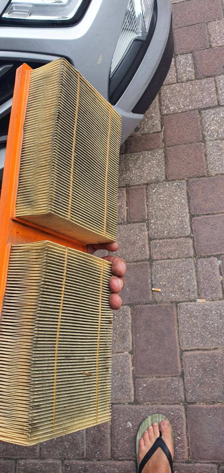

Questo è il filtro aria di mio cognato con 15k km pronto a essere sostituito per tagliando
Giulia 180cv Diesel at8 marzo 2017.
All’attivo ha più di 160k km , mio cognato conosce solo manettino in D e piede a fondo sempre !
Motore e tutto il resto originale , fatti solo lavori di manutenzione ordinaria , distribuzione e company.
Ci sarà qualcosa che cambia non nella macchina ma nella manutenzione, tipo livelli tipo olio tipo piede tipo non so …..

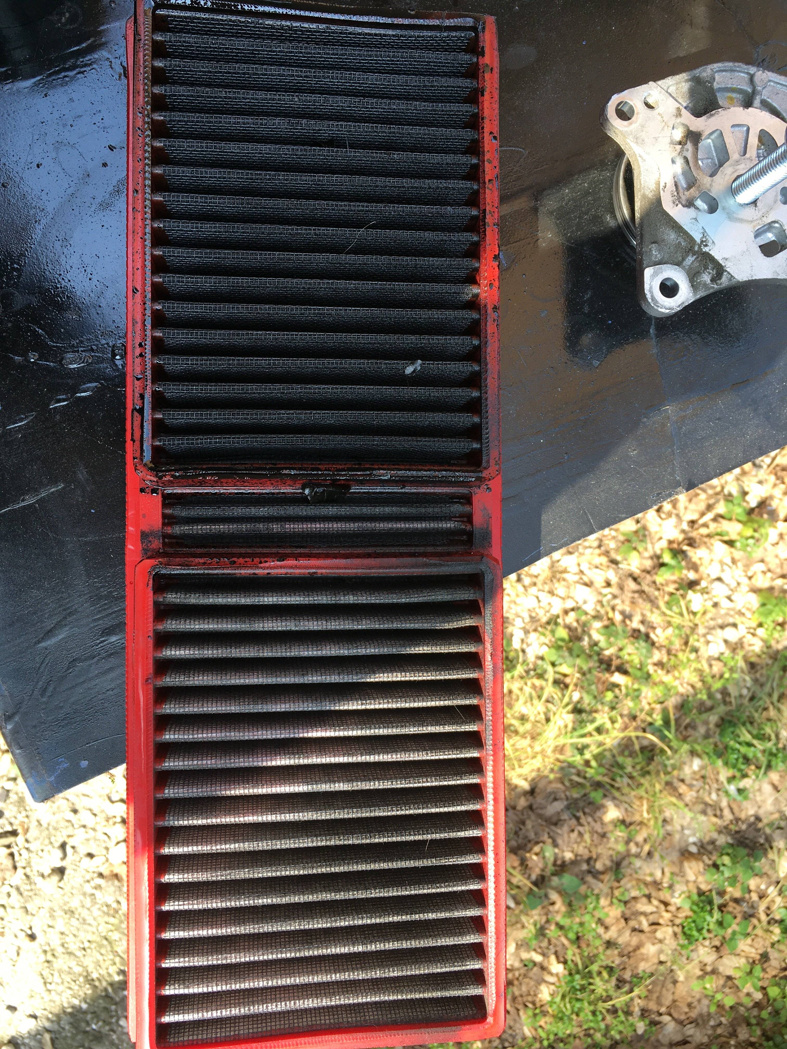

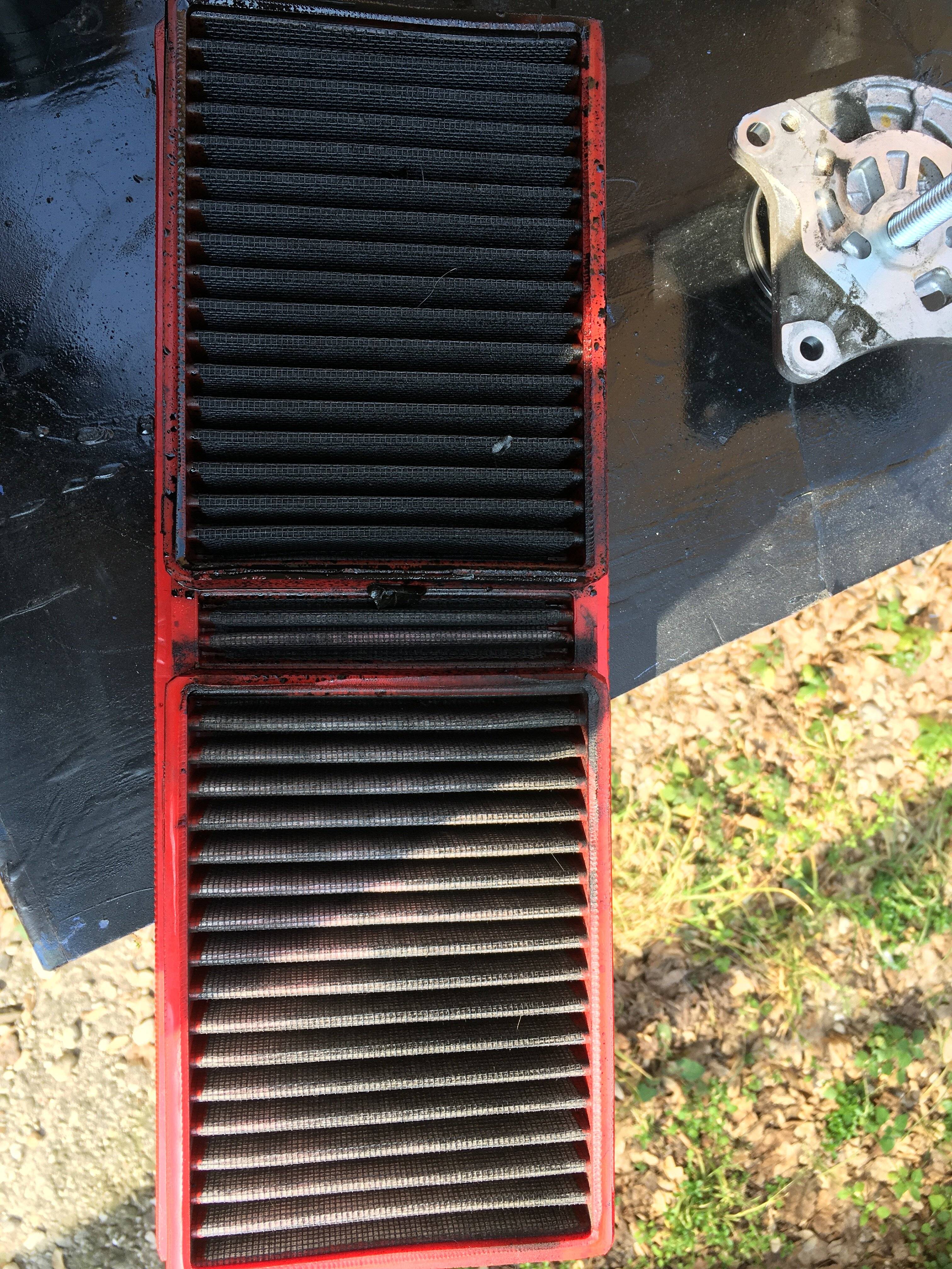

Potrebbe anche essere un problema di mappa originale quella di mio fratello 150 e sempre piena di olio… e il filtro era veramente un disastro dopo nemmeno 15 mila

Magari solo le 150 hanno più problemi.. sta di fatto che molti hanno questo problema che sembra irrisolvibile…oppure la sua e unica mosca bianca che non ha il problema…

Non credo sia una mosca bianca quella di mio cognato perché in realtà non lo fanno veramente tutte e questo mi fa pensare che non sia un problema di progettazione ma di qualche altra cosa .
Comunque a mio giudizio se il problema non si risolve non si dovrebbe arrivare a quel punto di sporco .
Basta pulire e sostituire il filtro aria (che costa pochissimo) con qualche intervallo prima del tagliando , anche perché è un gioco da ragazzi che ruba poco tempo e chi è appassionato veramente di auto lo trova senza menarsi tanto.
