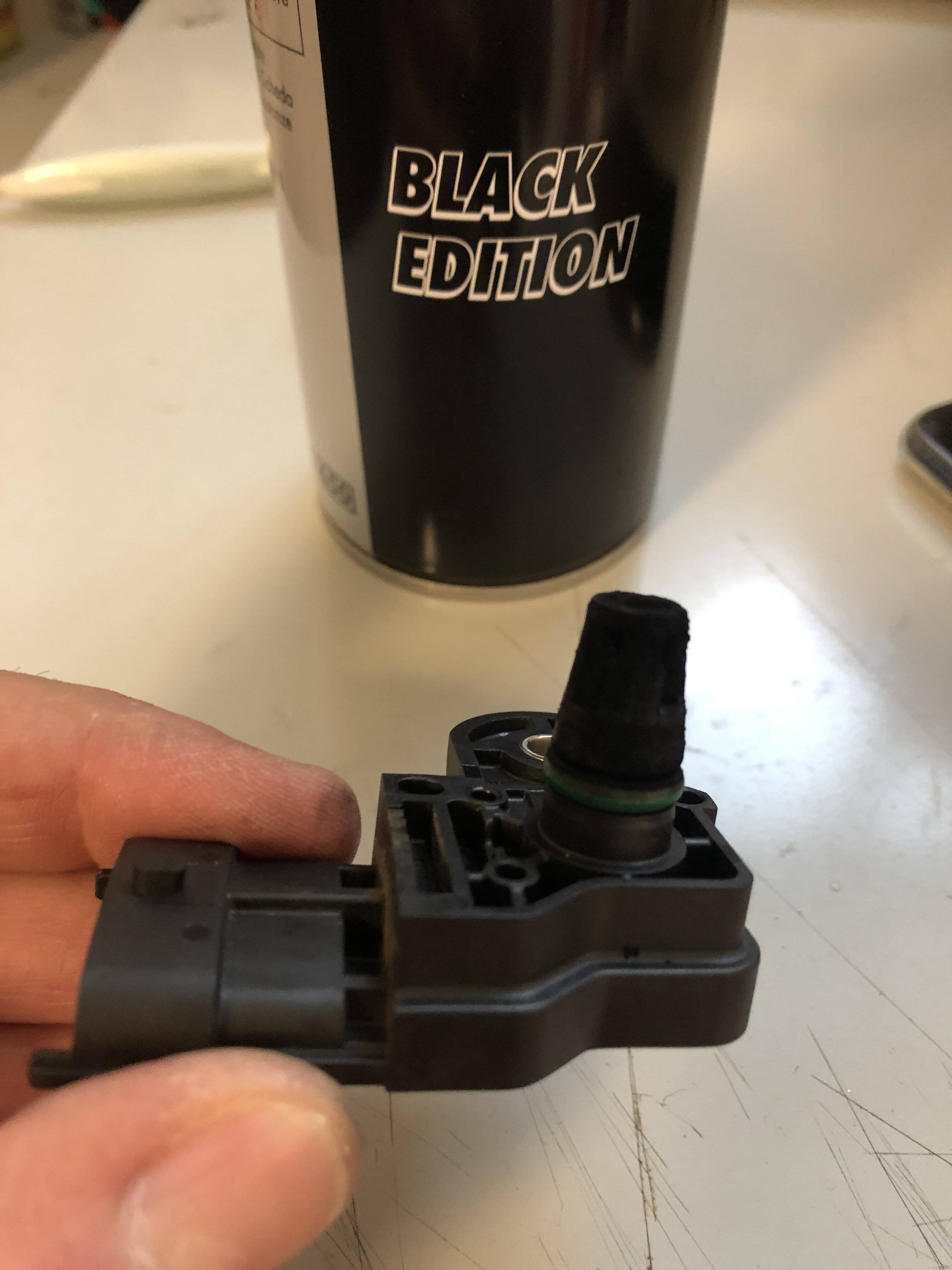

Oggi ho risolto il problema ad un amico del forum, riguardante l’errore in questione, semplicemente pulendo il sensore pressione massa aria. Leggo ora il messaggio dell’amico Vincerago 😊

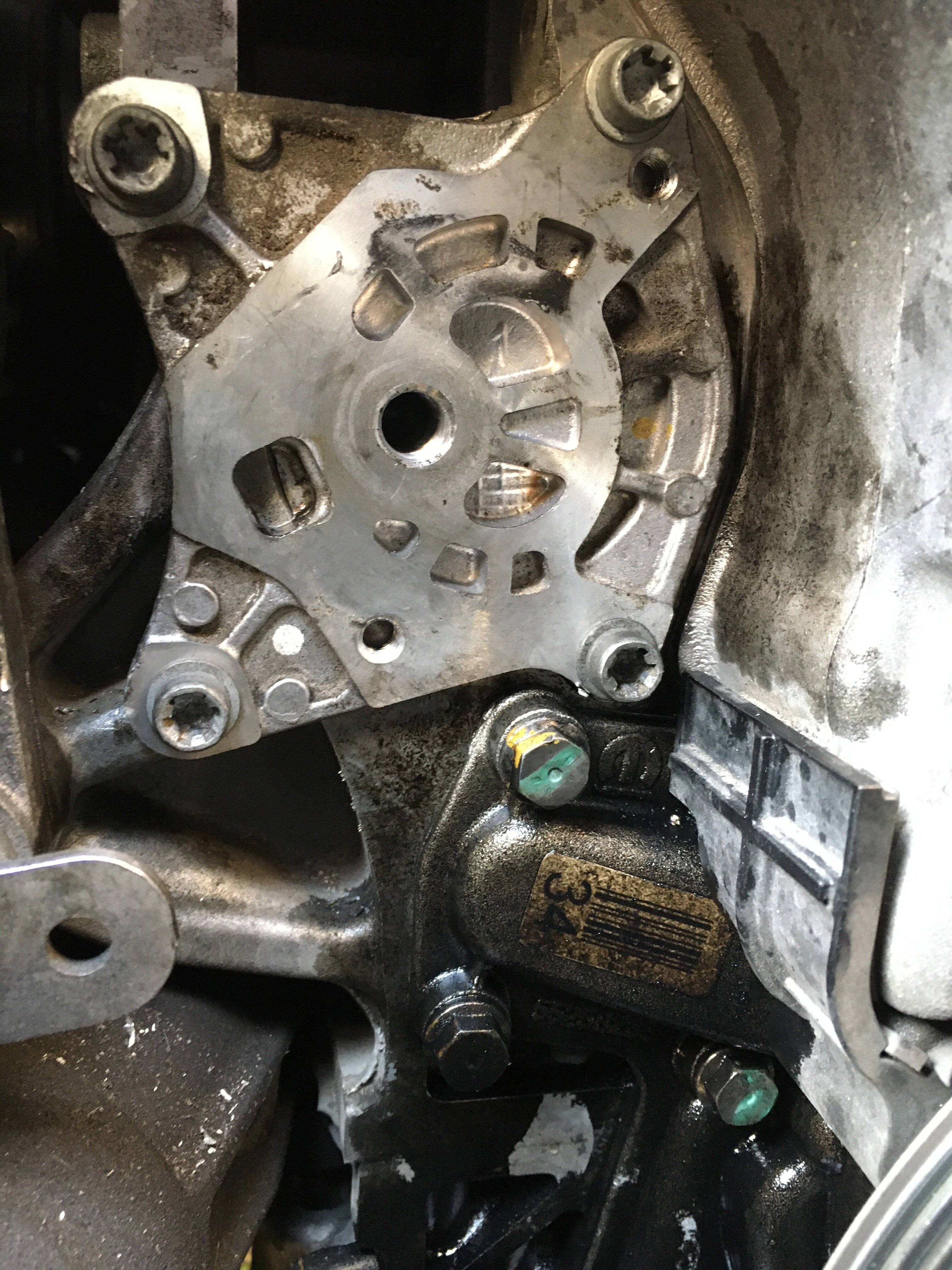

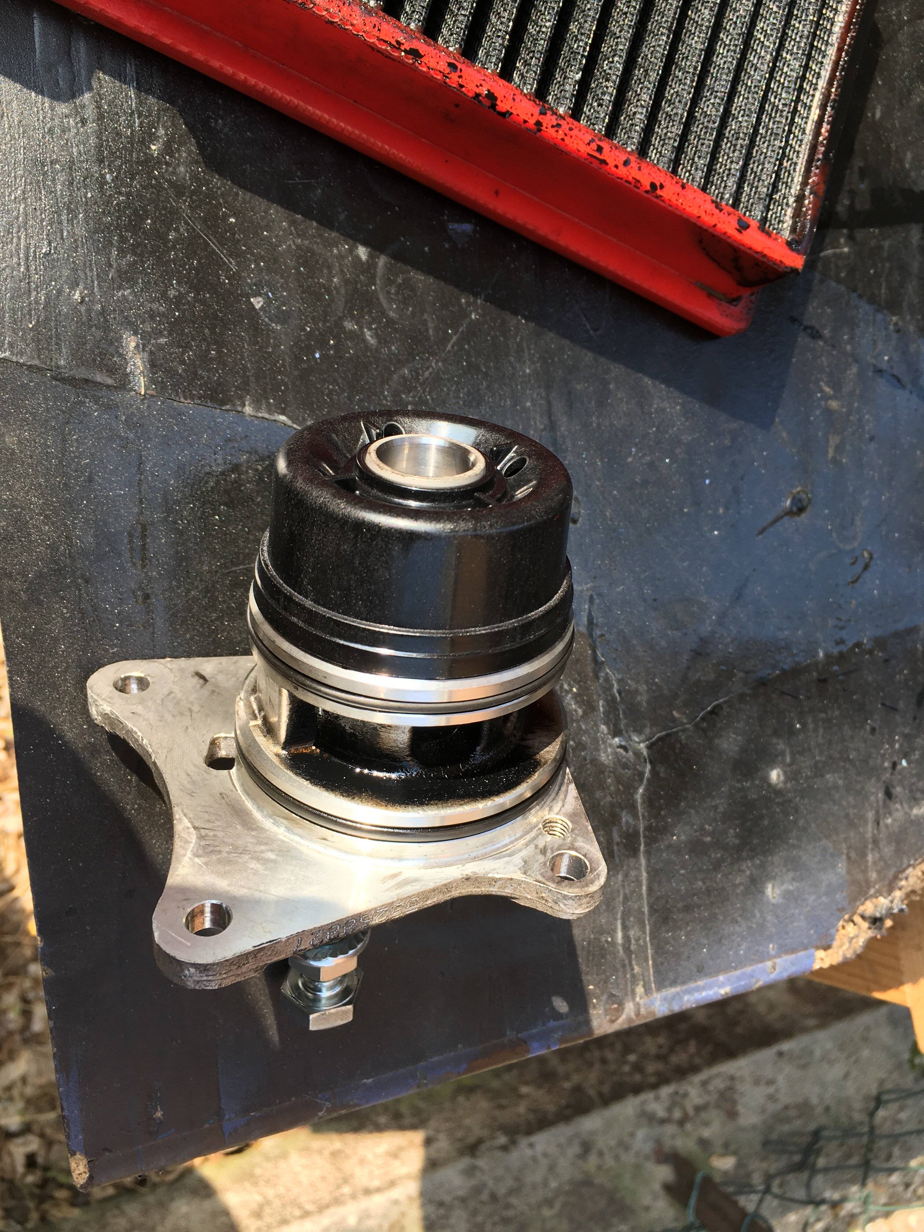

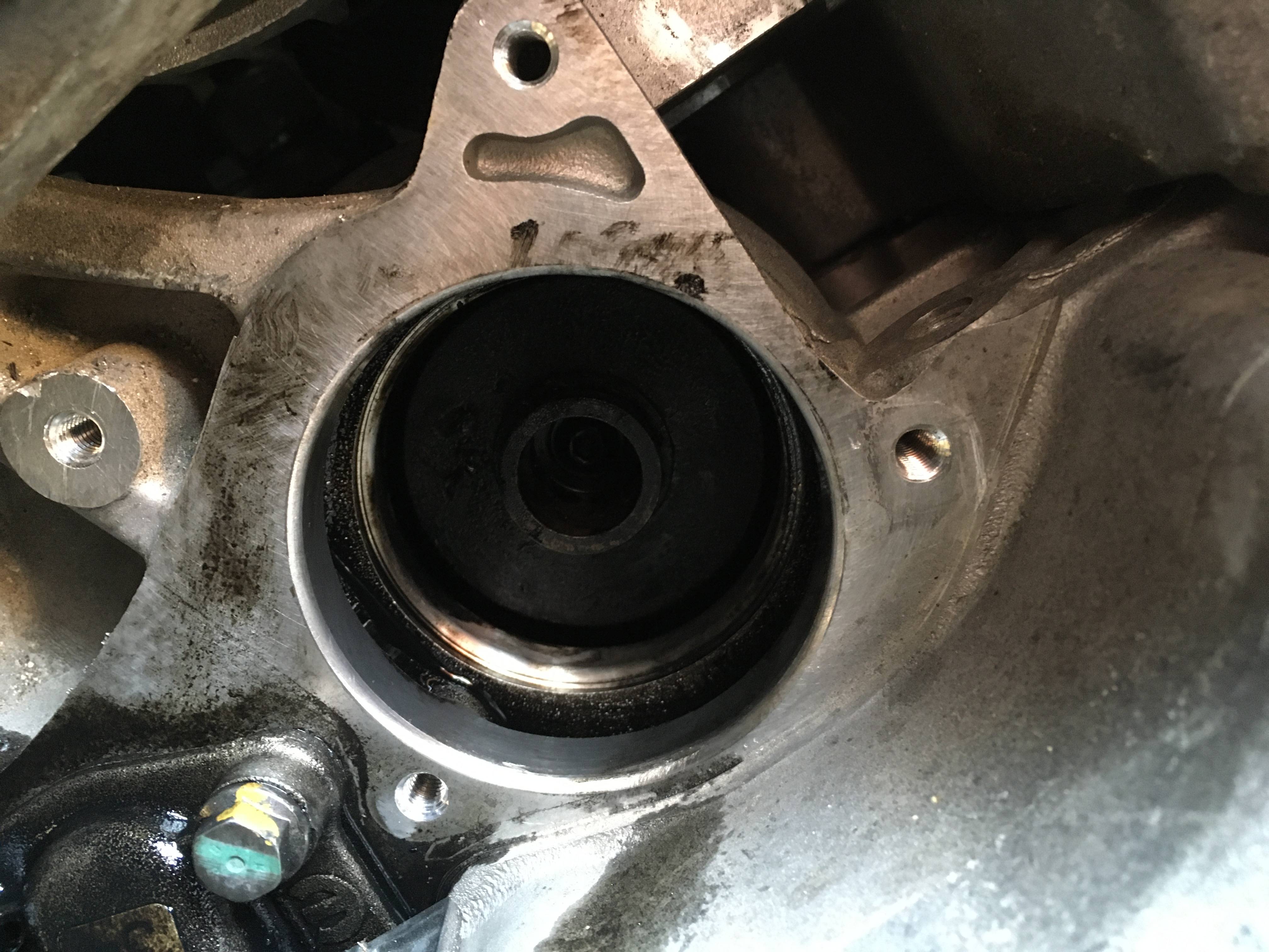

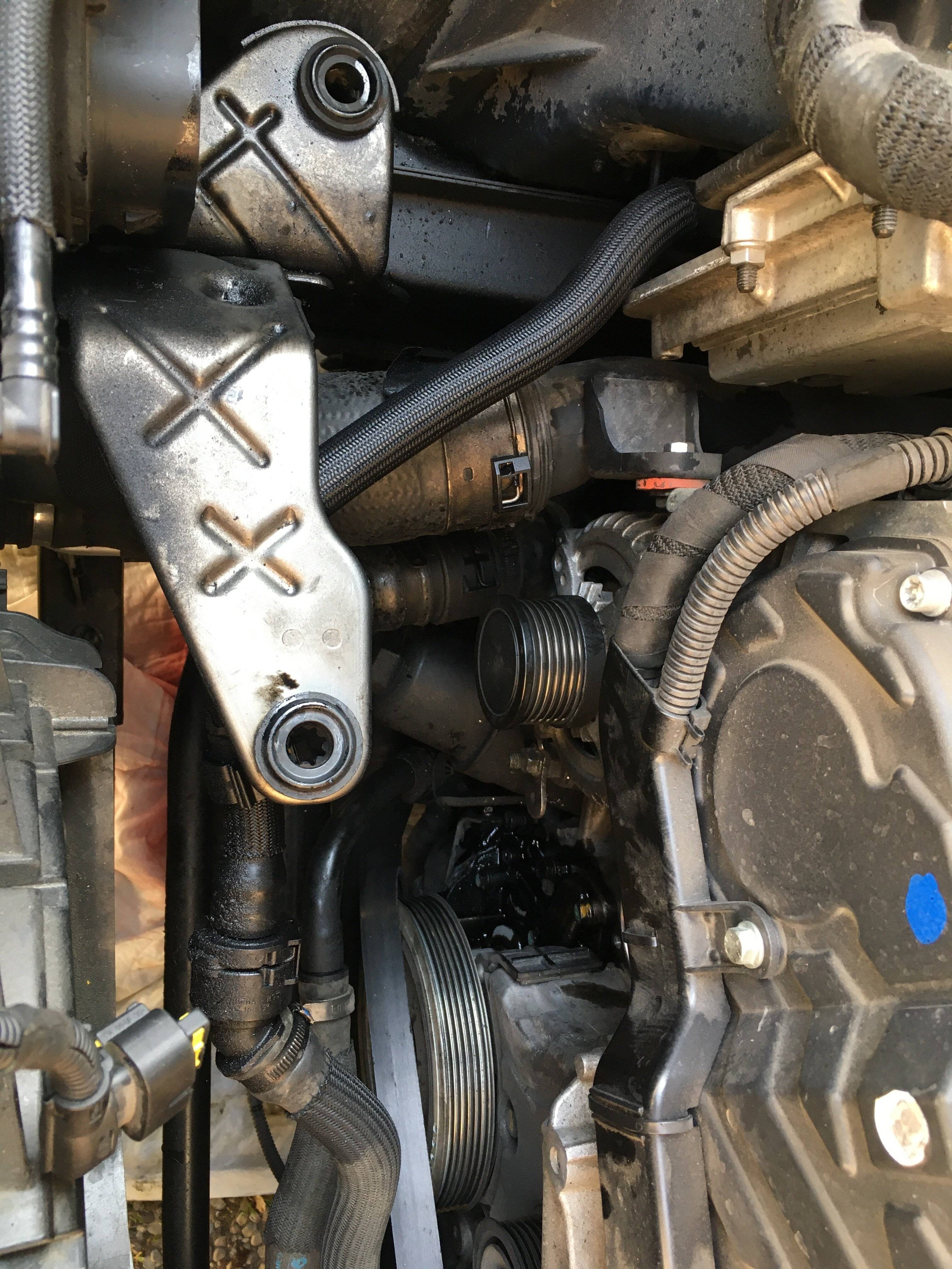

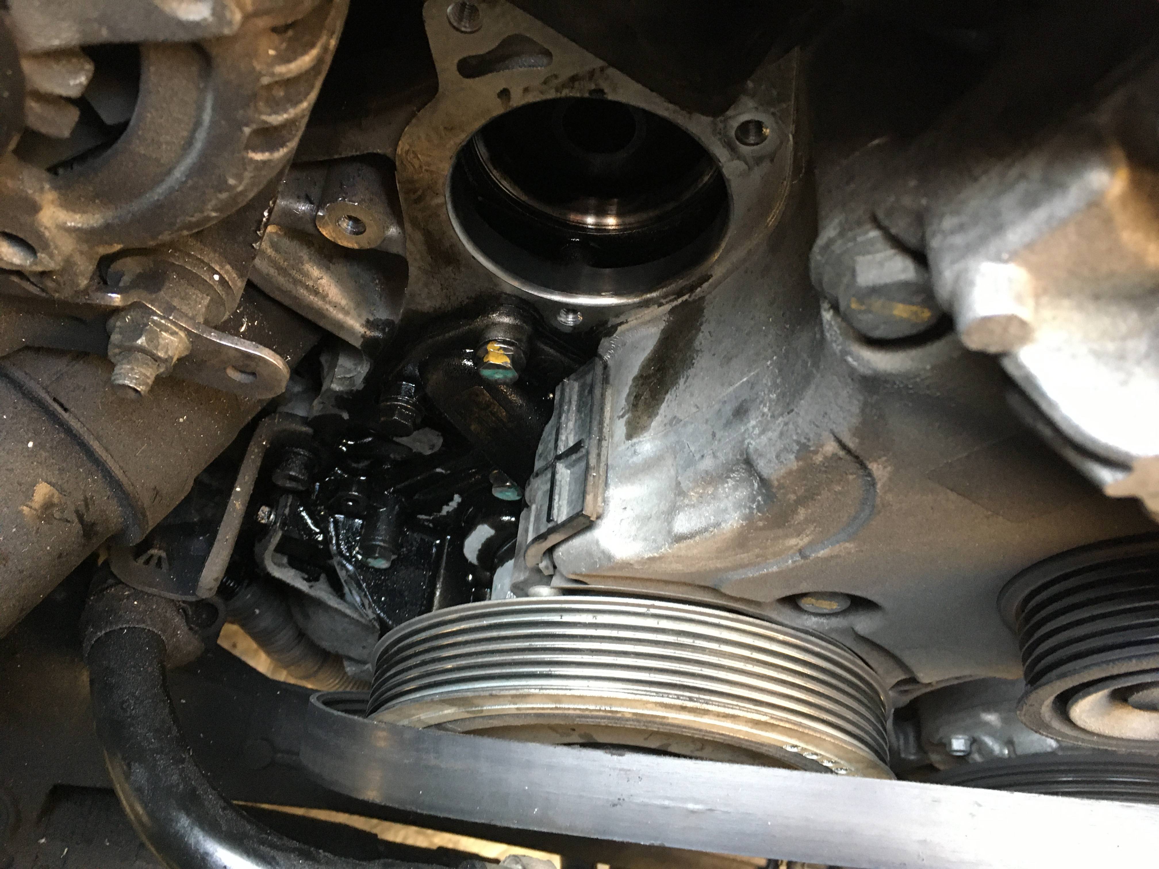

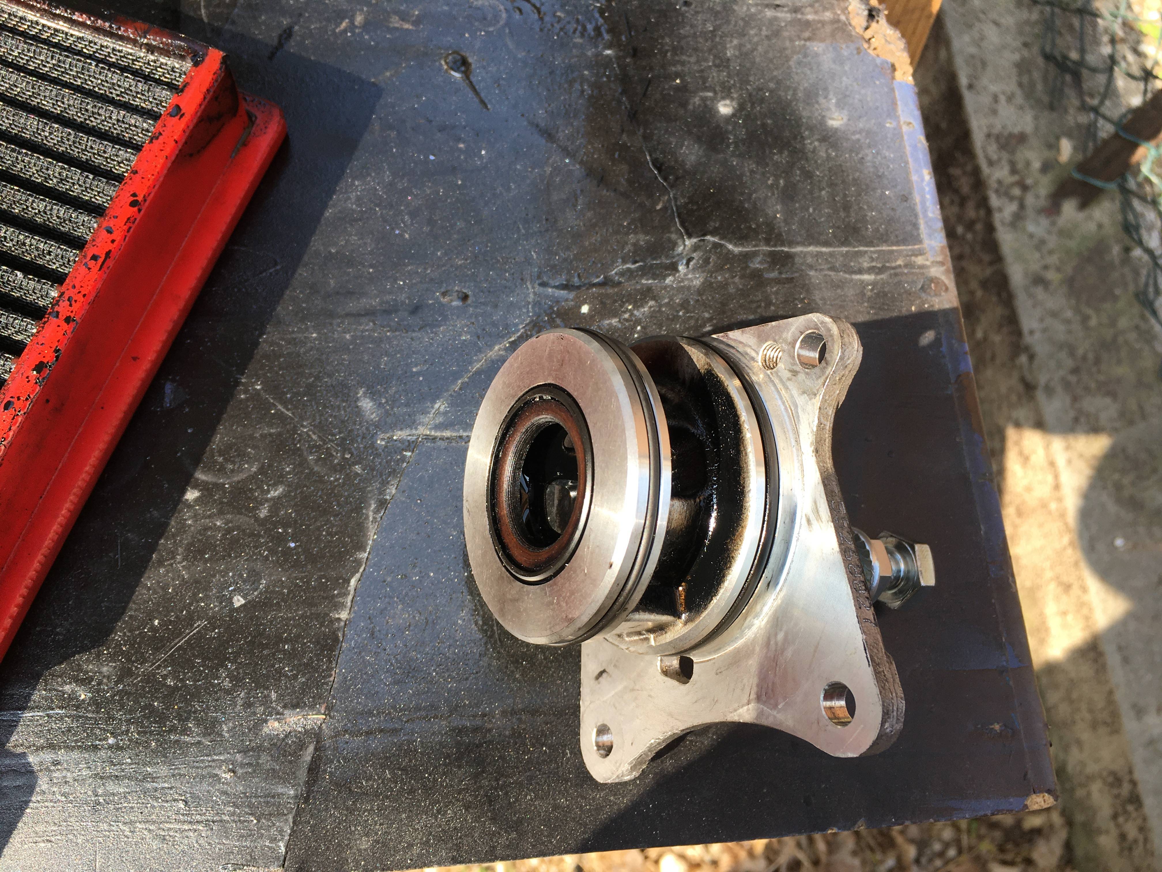

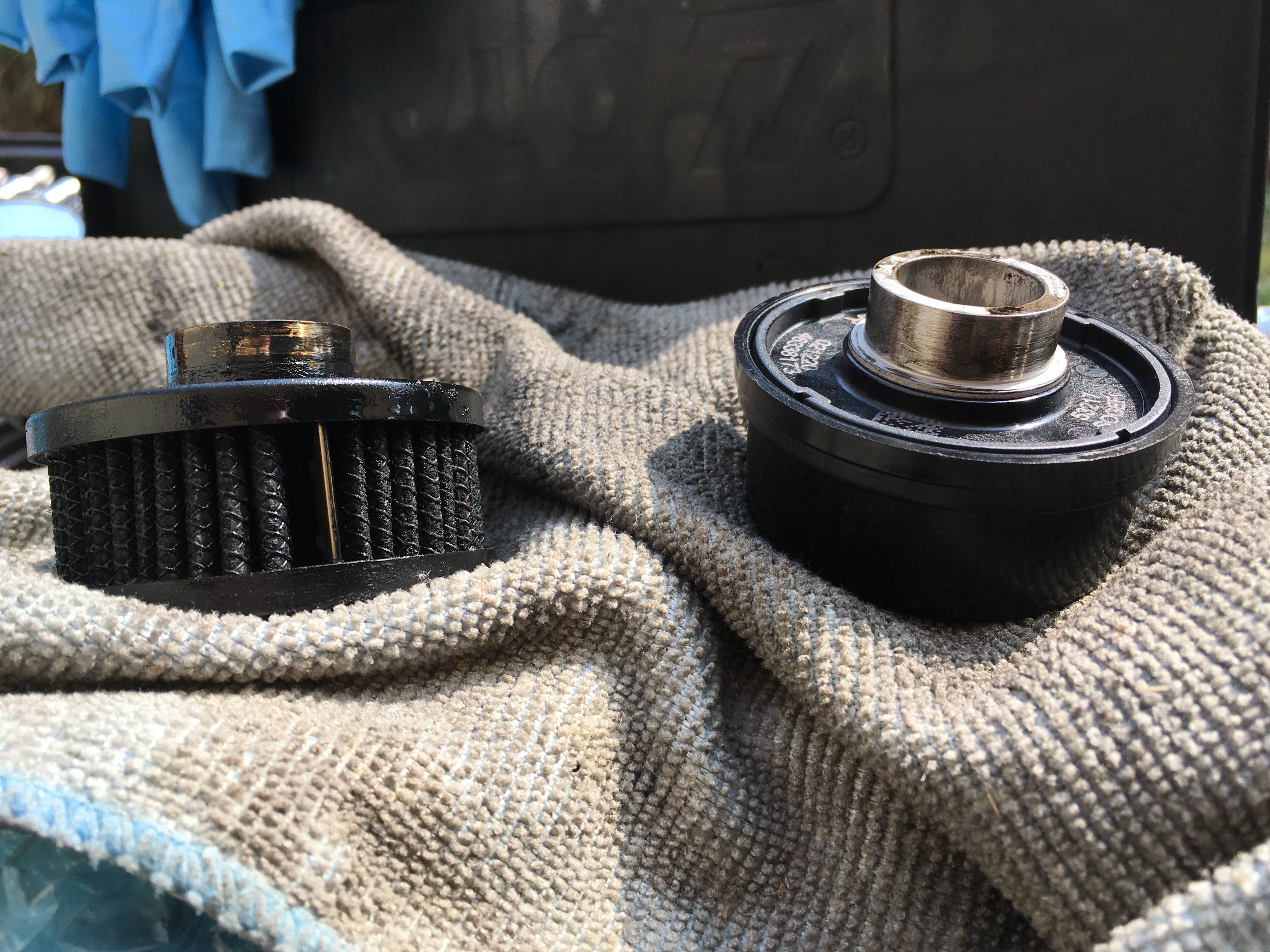

Unica modifica che c’è è quello del filtro ma non risolve del tt il problema c’è solo un po’ meno olio…
    1.3 MB · Visualizzazioni: 397
    1.5 MB · Visualizzazioni: 456
    1.4 MB · Visualizzazioni: 415
    1.4 MB · Visualizzazioni: 379
    1.5 MB · Visualizzazioni: 469
    1,013.4 KB · Visualizzazioni: 447
    957.8 KB · Visualizzazioni: 409
Che prodotto hai usato ?
Strofinare spruzzare o usare uno spazzolino ?
Grazie
Grazie
Ho usato il pulitore per freni. Prima ho spruzzato il prodotto, ad una certa distanza, poi l’ho messo un po’ a mollo nello stesso prodotto e poi delicatamente con uno spazzolino da denti. Ho passato delicatamente la carta per asciugare quel poco che era rimasto, un leggerissimo strato di grasso al silicone intorno alla piccola guarnizione e nella presetta.
