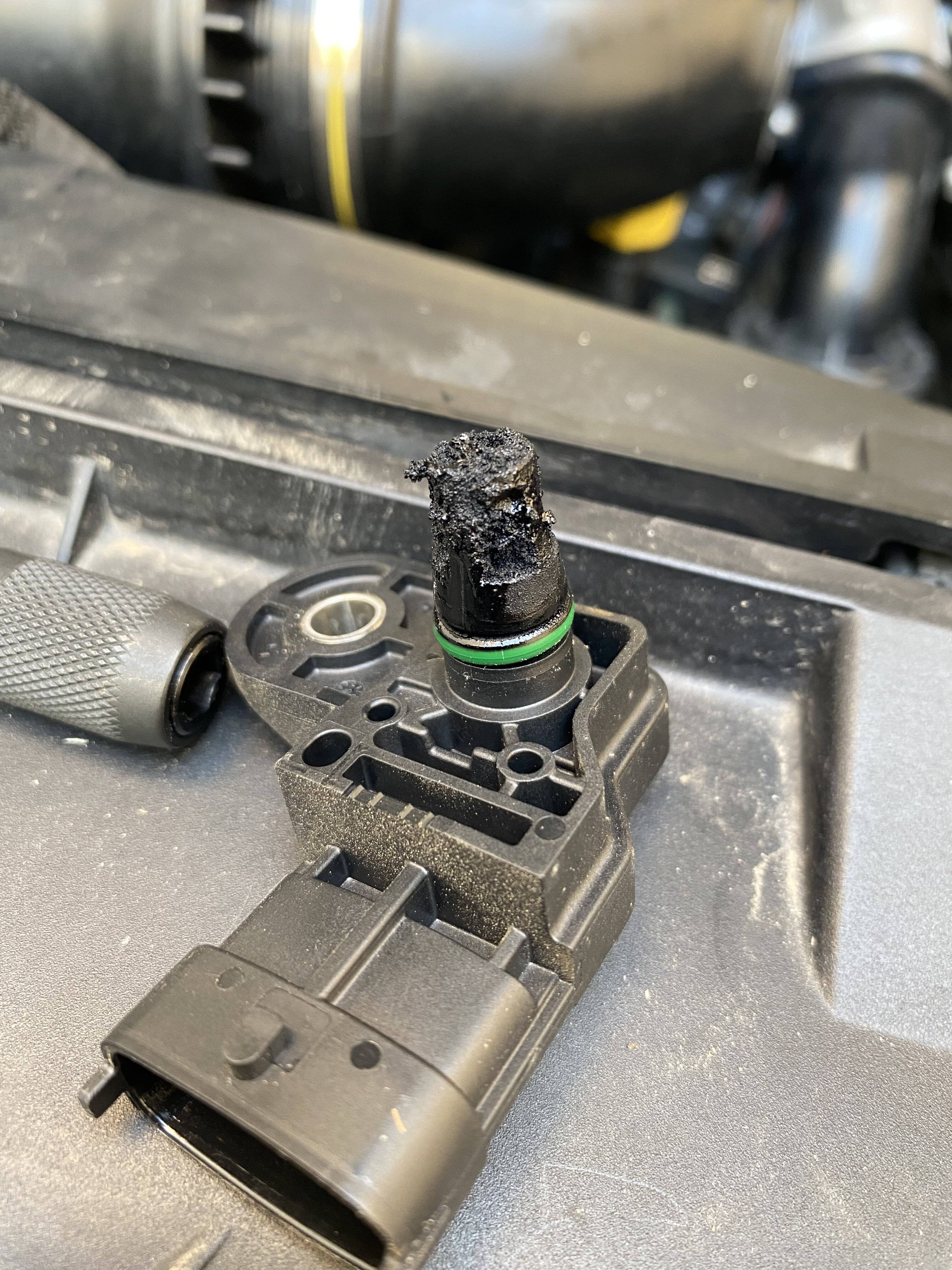

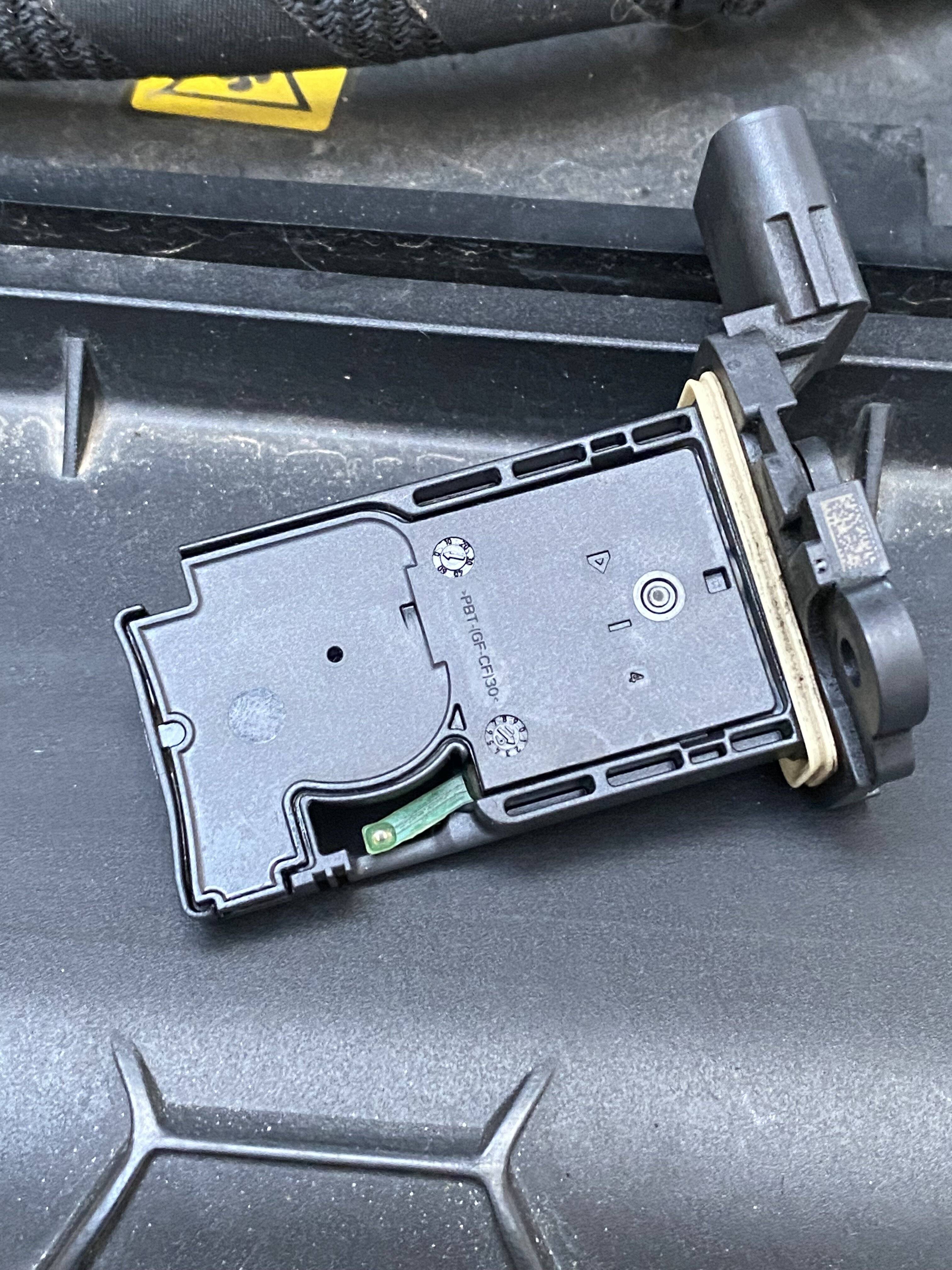

Stesso identico problema anche a me: si è presentato la prima volta a circa 56mila km. In officina autorizzata mi hanno fatto pulizia circuito di aspirazione e cambiato un relè (non so quale).
Tutto risolto fino alla scorsa settimana dopo aver fatto circa 3mila km.
Avevo lasciato la macchina ferma e la batteria era un po’ scarica: all’accensione ha faticato e poi mi sono rimaste un po’ di spie accese. Non so se questo abbassamento di tensione abbia influito su qualcosa. Errori azzerati in officina… ma…
Ora anche se azzero l’errore, a motore caldo quando lascio l’acceleratore mi esce l’odiosa scritta “far controllare motore”.
Ho pulito il sensore pressione che era abbastanza sporco mentre il debimetro mi sembra pulito (metto le foto di entrambi). Nel condotto dell’aria ho trovato un po’ d’olio ma niente di eccessivo e anche il filtro dell’aria era pulito.
Devo andare di pulizia di EGR?

Lascia perdere debimetro e map, dovresti ripulire l egr o nella peggiore delle ipotesi il collettore.
