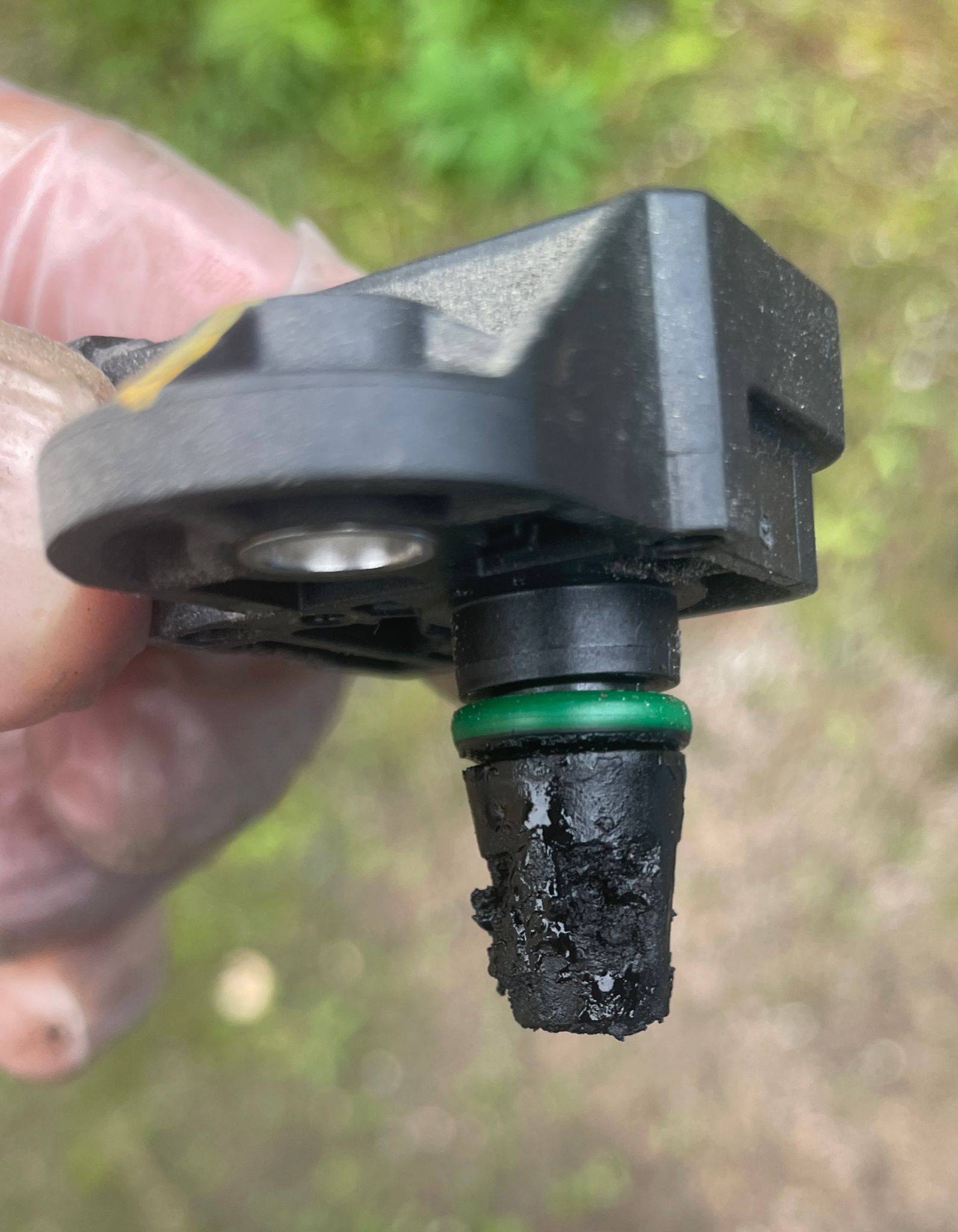

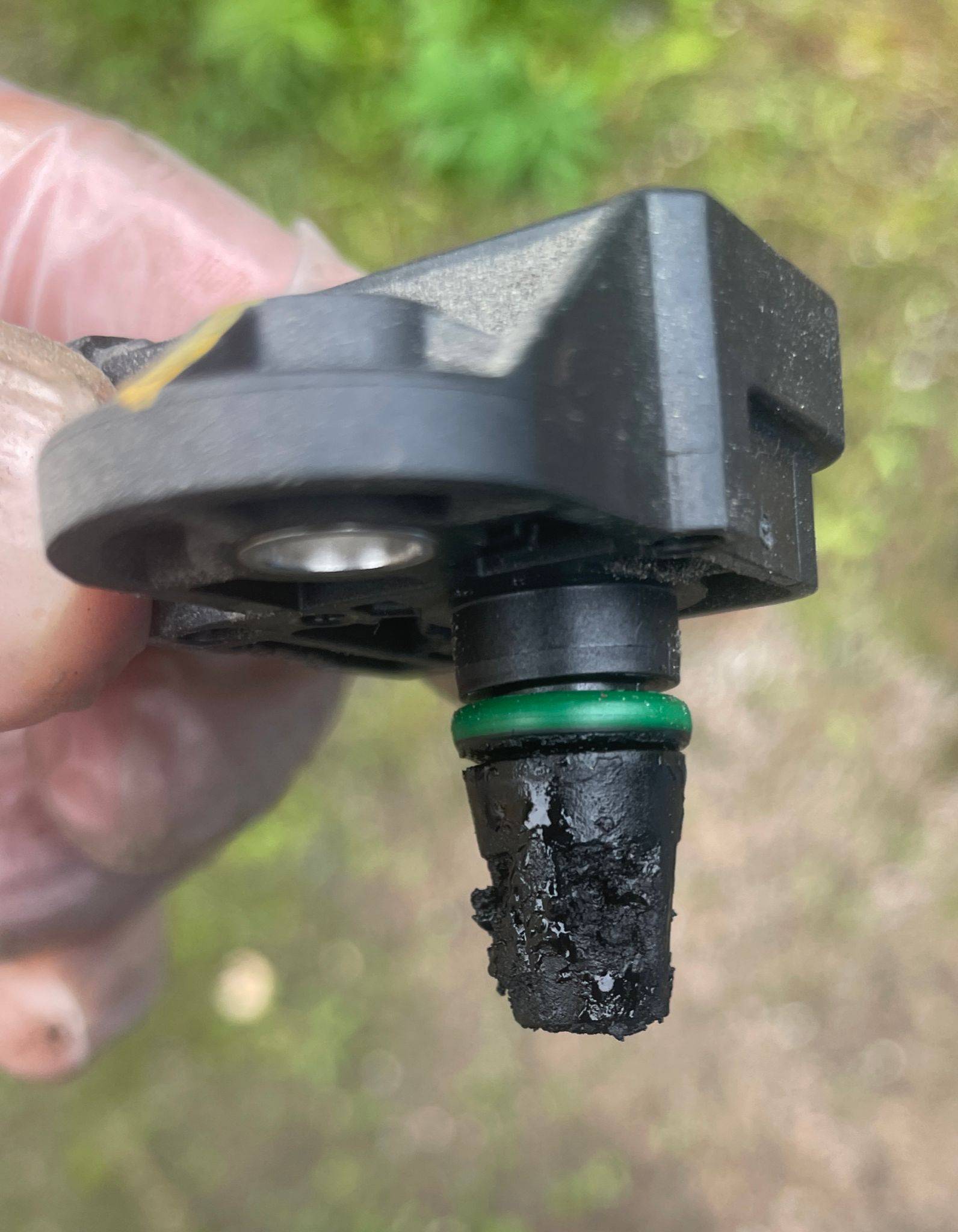

For the issue; I had P0100 code and started to lose power. Just like described in the original post, every time you ease off the gas the engine goes to limp mode. Restart and you have full power again. P0100 is actually a drift in MAF sensor value compared to MAP sensor value. Both sensors still show valid values but they just don't match. P0100 code links to MAF sensor but in reality, my issue was MAP sensor. I didn't replace any parts, just cleaned MAP from all the gunk (with MAF cleaner spray), gave it two days of driving and all errors went away. I believe if you replace the MAF sensor you also need to reset the values in the ECU to relearn the lambda values.
This is MAP before cleaning, I am amazed that it still showed values and no error code.

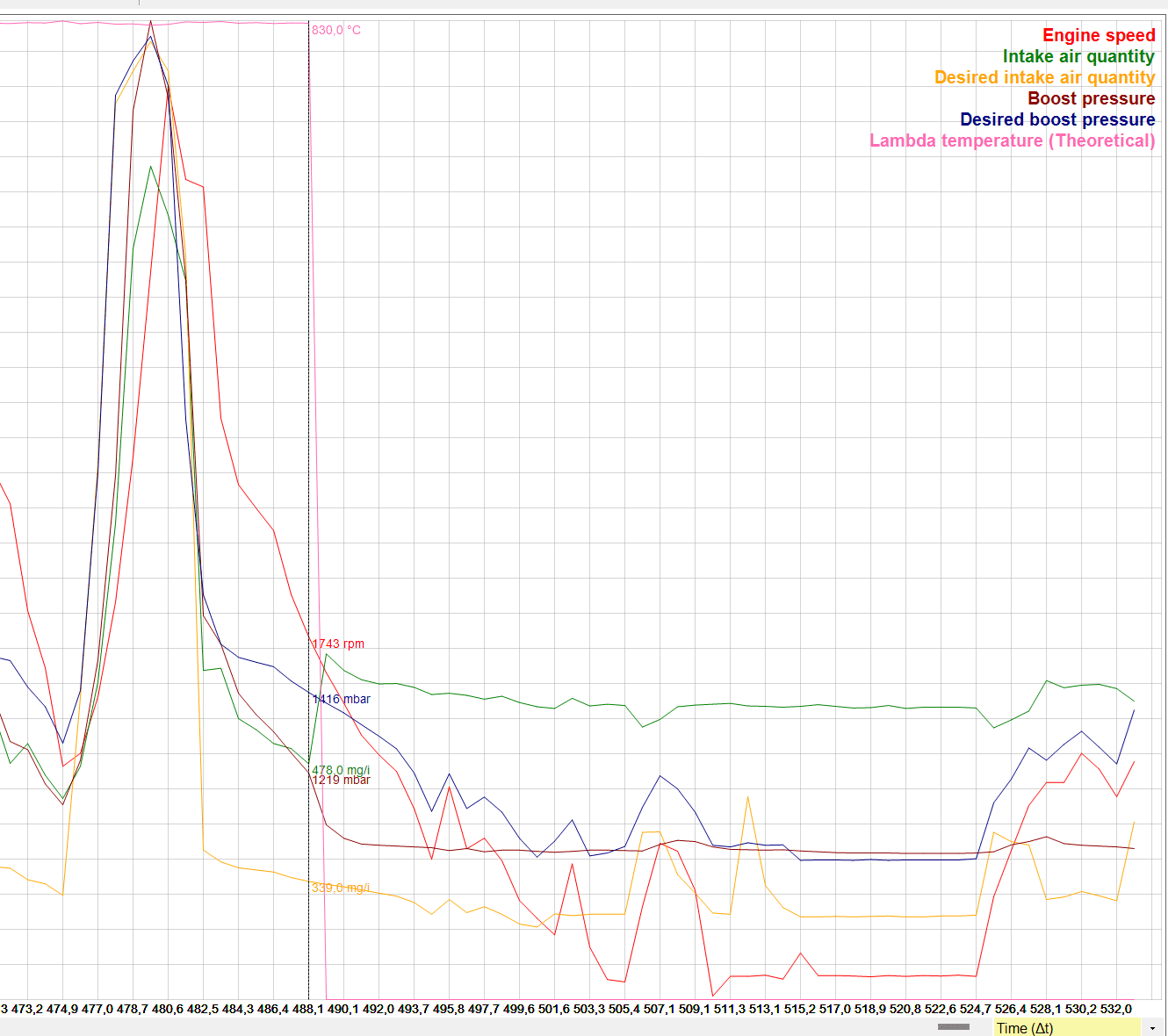

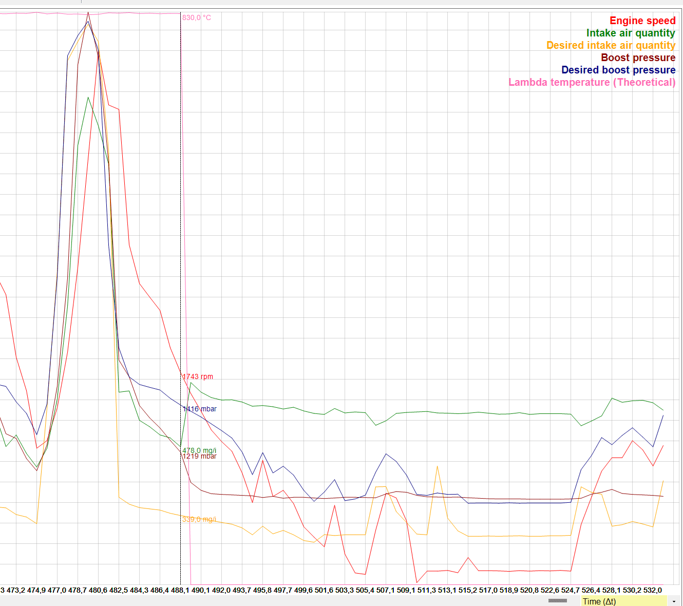

This is the fault in Multiecuscan, when easing off (coming to a ramp on a highway). MAF value goes up, but MAP does not -> Error. Vertical line is where to engine goes to limp mode.
Visualizza allegato 273675
Attached is also the recording from Multiecuscan if someone needs to compare their values. This is before cleaning!

Per il problema; avevo il codice P0100 e ho iniziato a perdere potenza. Proprio come descritto nel post originale, ogni volta che si allenta l'acceleratore il motore passa in modalità di emergenza. Riavvia e hai di nuovo piena potenza. P0100 è in realtà una deriva nel valore del sensore MAF rispetto al valore del sensore MAP. Entrambi i sensori mostrano ancora valori validi ma semplicemente non corrispondono. Il codice P0100 è collegato al sensore MAF ma in realtà il mio problema era il sensore MAP. Non ho sostituito nessuna parte, ho solo pulito il MAP da tutta la sporcizia (con spray detergente MAF), l'ho fatto guidare per due giorni e tutti gli errori sono scomparsi. Credo che se sostituisci il sensore MAF devi anche reimpostare i valori nella ECU per riapprendere i valori lambda.
Questo è il MAP prima della pulizia. Sono stupito che mostrasse ancora valori e nessun codice di errore.

Questo è il difetto di Multiecuscan, quando si rallenta (arrivando a una rampa su un'autostrada). Il valore MAF sale, ma MAP no -> Errore. La linea verticale è dove il motore va in modalità di emergenza.
In allegato anche la registrazione di Multiecuscan se qualcuno ha bisogno di confrontare i propri valori. Questo prima della pulizia!
