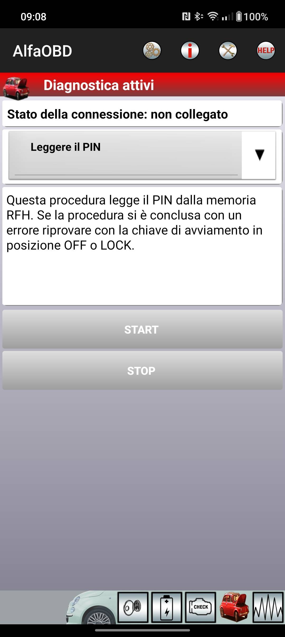

Qualcuno ha provato a registrare una nuova chiave con AlfaOBD:
Leggi la funzione PIN sull'RFH per ottenere il codice di sicurezza a 5 cifre dell'auto. Quindi, sulla RFH, selezionare la voce “Abilita CHIAVI/FOBIK”, leggere la descrizione della procedura e assicurarsi che le condizioni ivi elencate siano soddisfatte, inserire il PIN di sicurezza ed eseguire la programmazione. Segui la guida dell'app.io
Io! ed ha funzionato. Ho comprato una nuova chiave americana su ebay, ho richiamato il codice della centralina rhf tramite alfaodb, avviato la procedura per l'abilitazione della chiave e funziona.
Reactions: Simbiosi e luvec74
