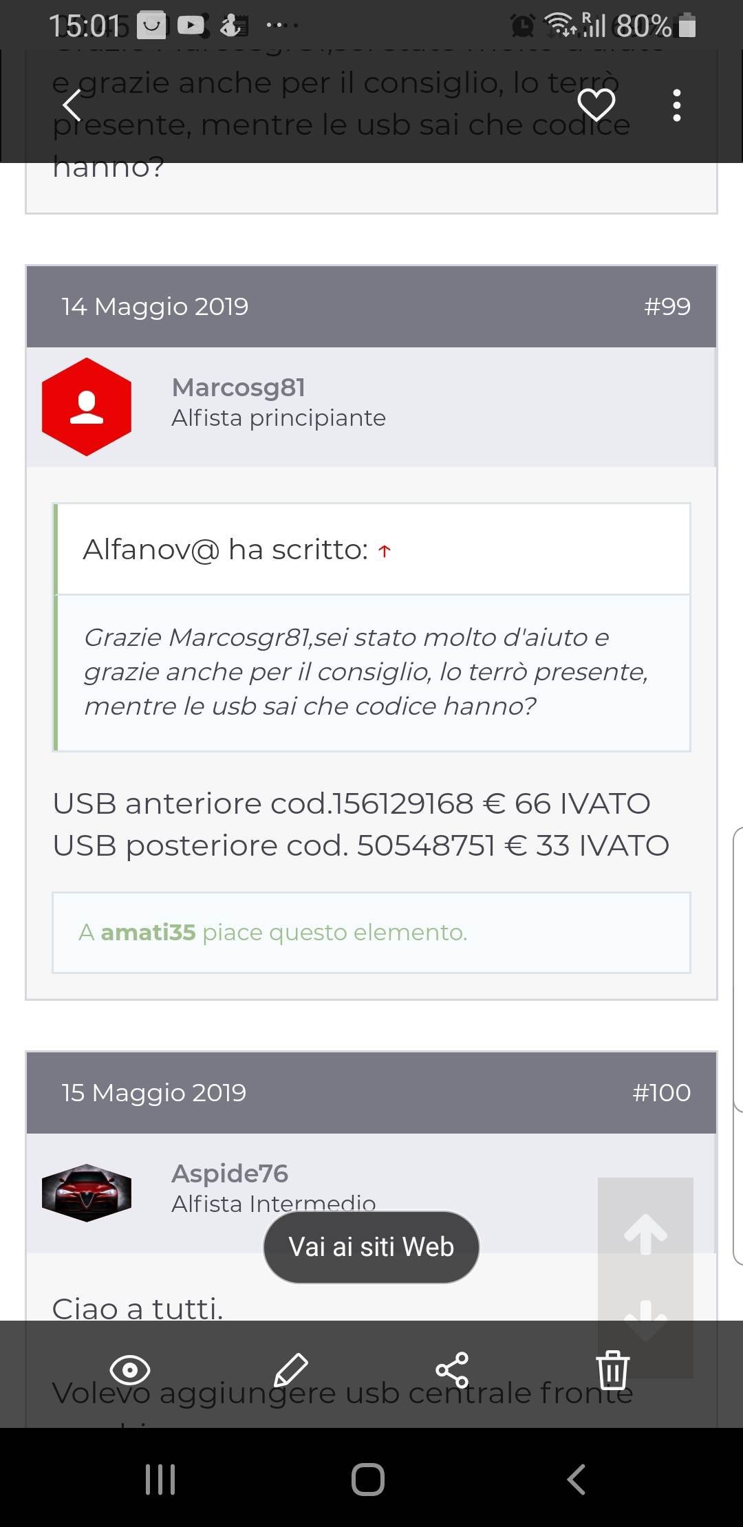

puoi riportare il codice della presa?
Screenshot_20200120-150121_Gallery.jpg I codici sono questi quella da 33 è avanti da 66 dietro e solo ricarica

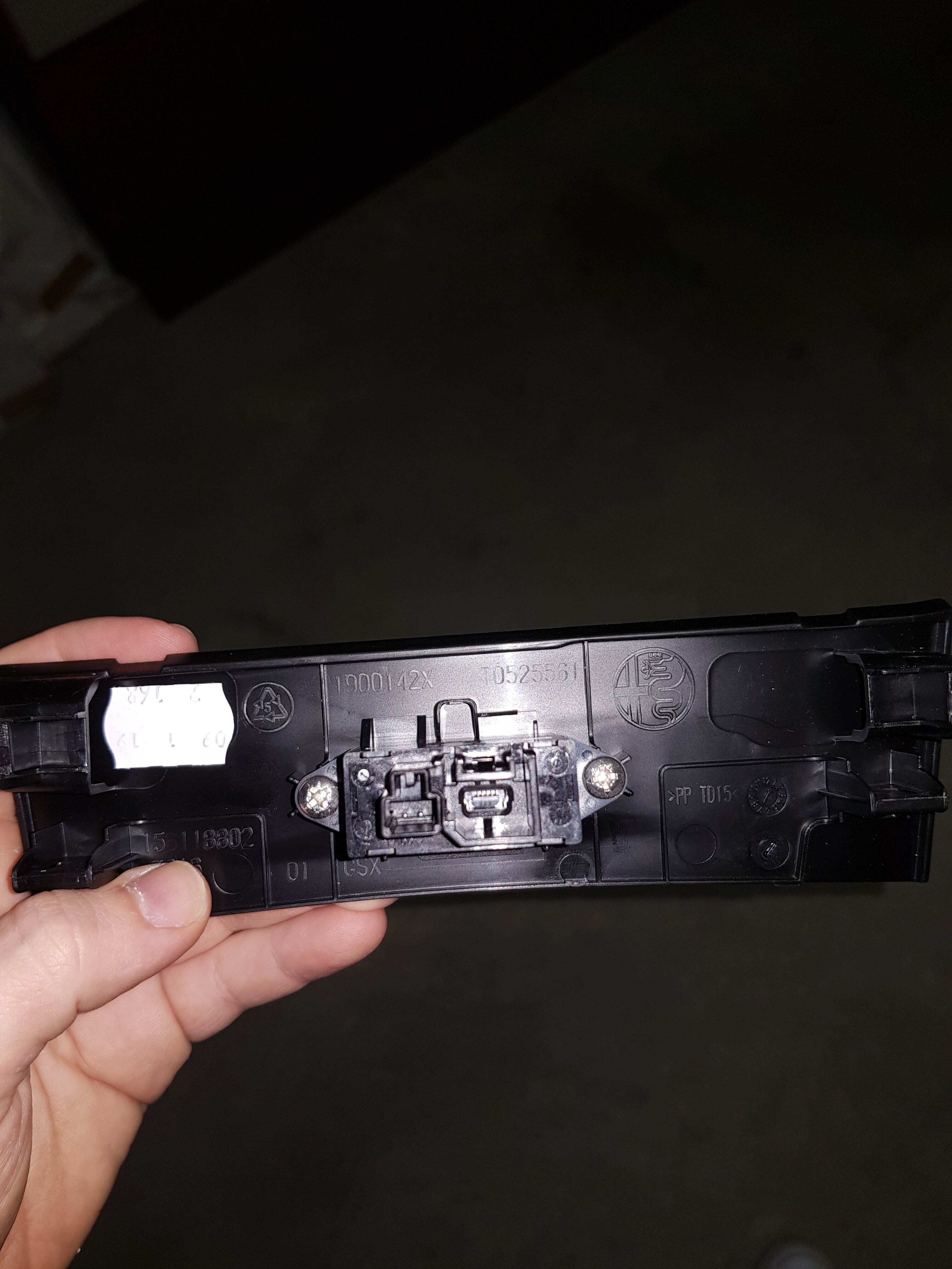

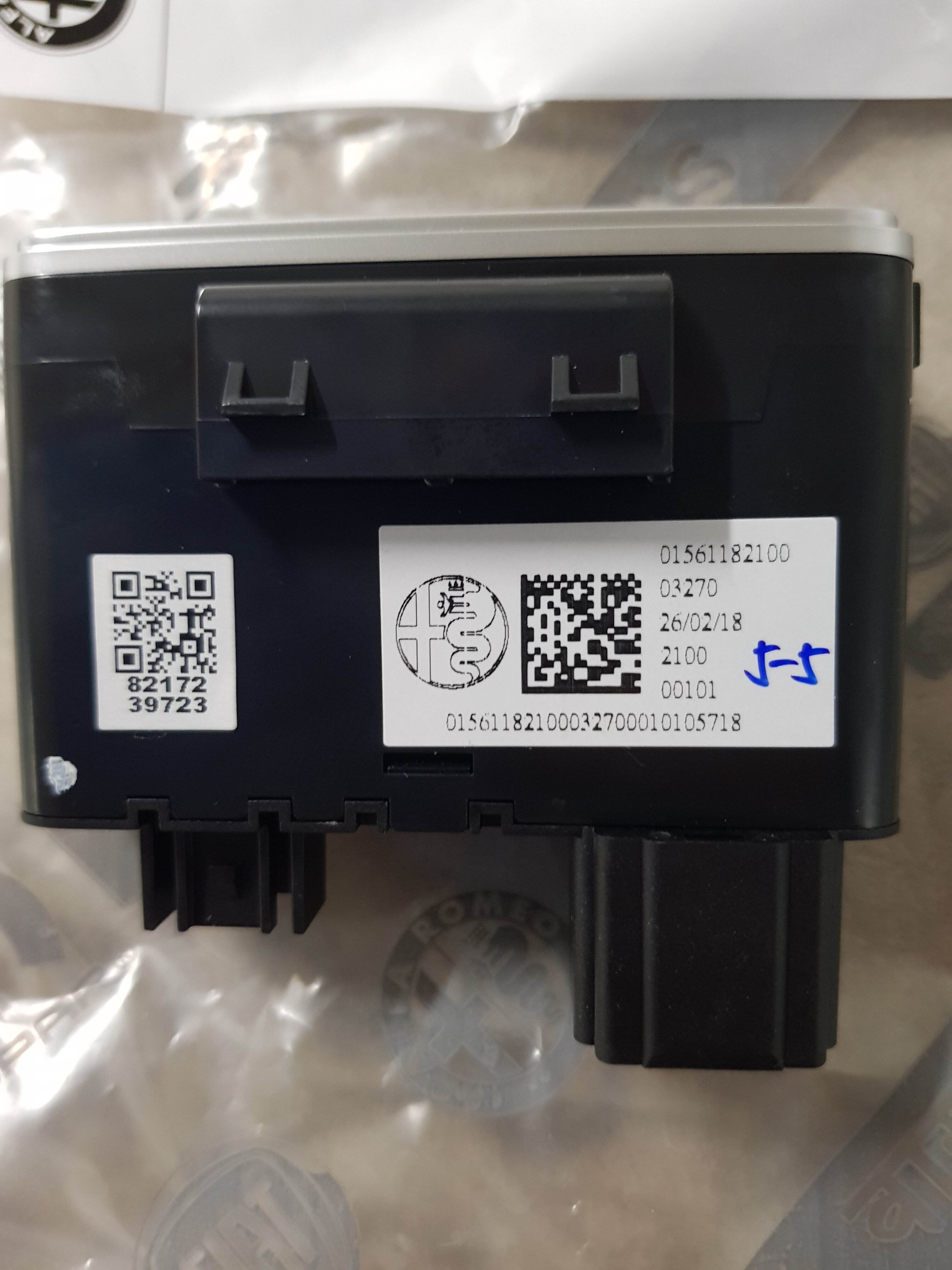

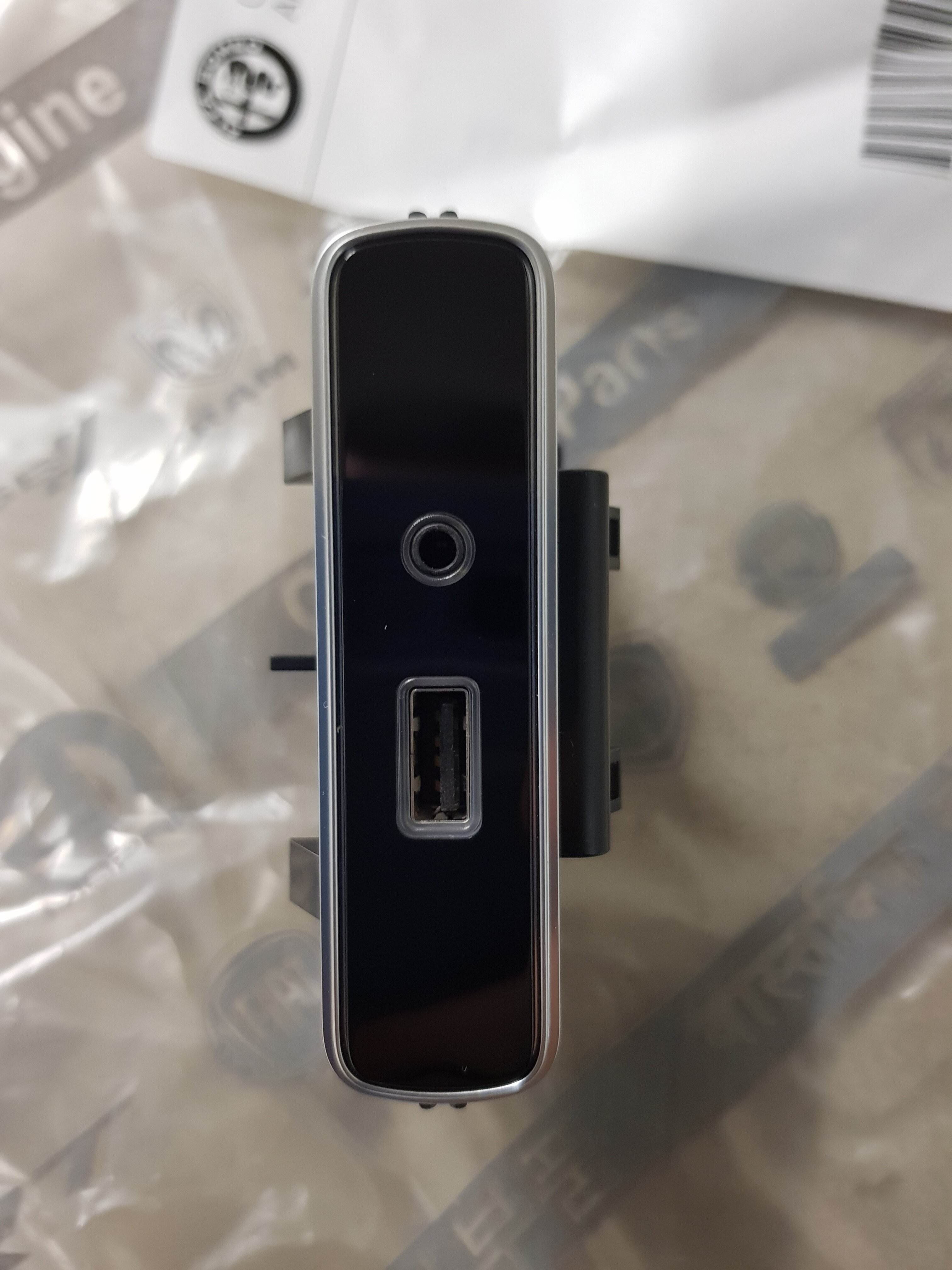

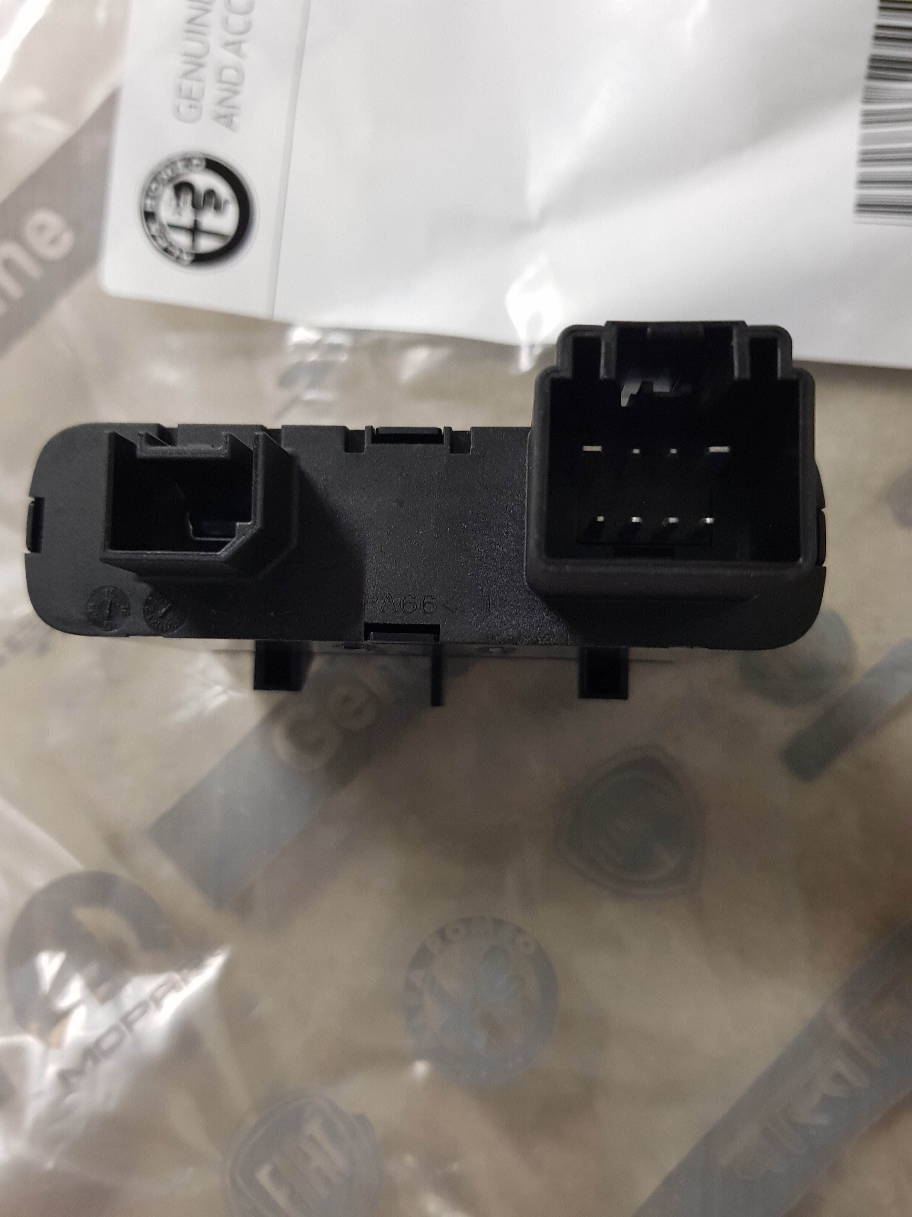

Buongiorno ragazzi, sono riuscito a montare la seconda porta sotto il clima.
La sport edition è cablata sia per la presa posteriore che per quella sotto il clima.Il problema è che porta di serie sotto il bracciolo la usb 210 con una sola entrata. Io ho cambiato proprio questa ed ora funziona tutto.

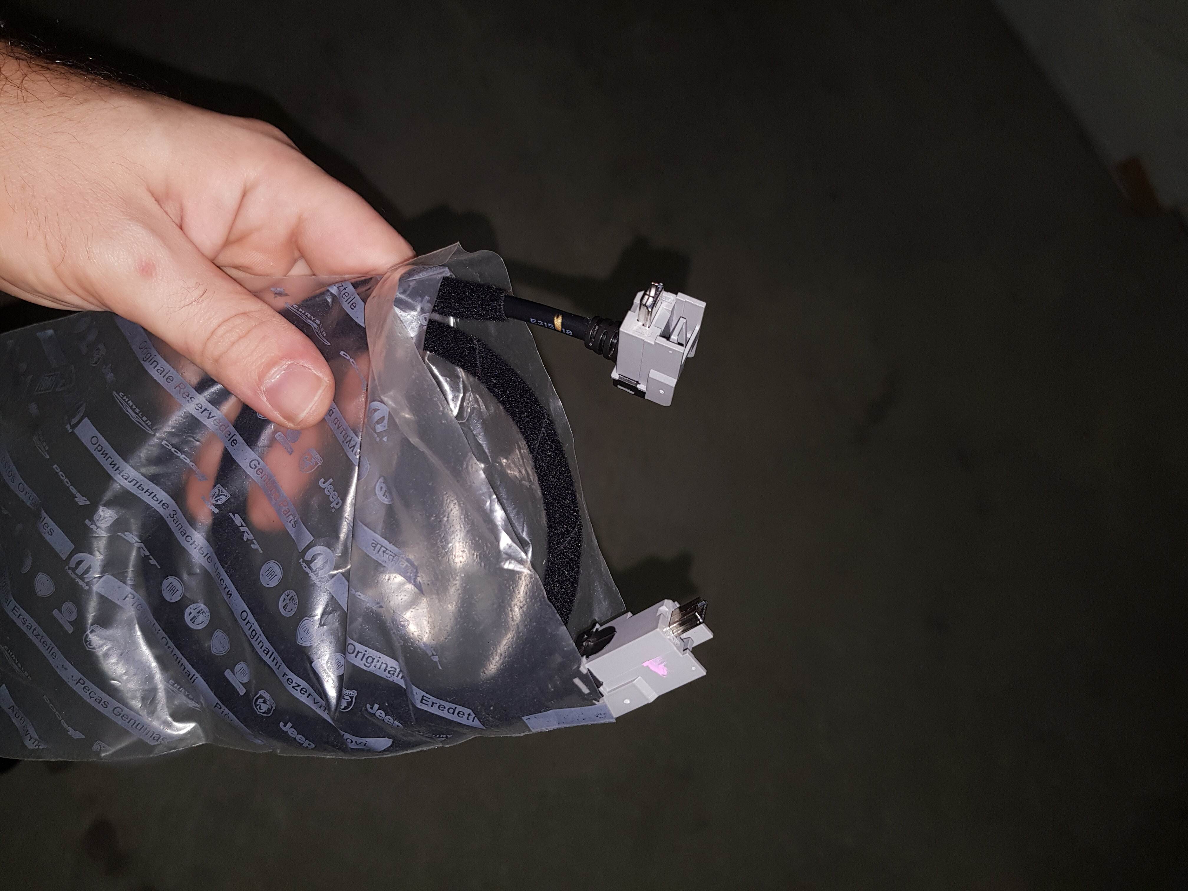

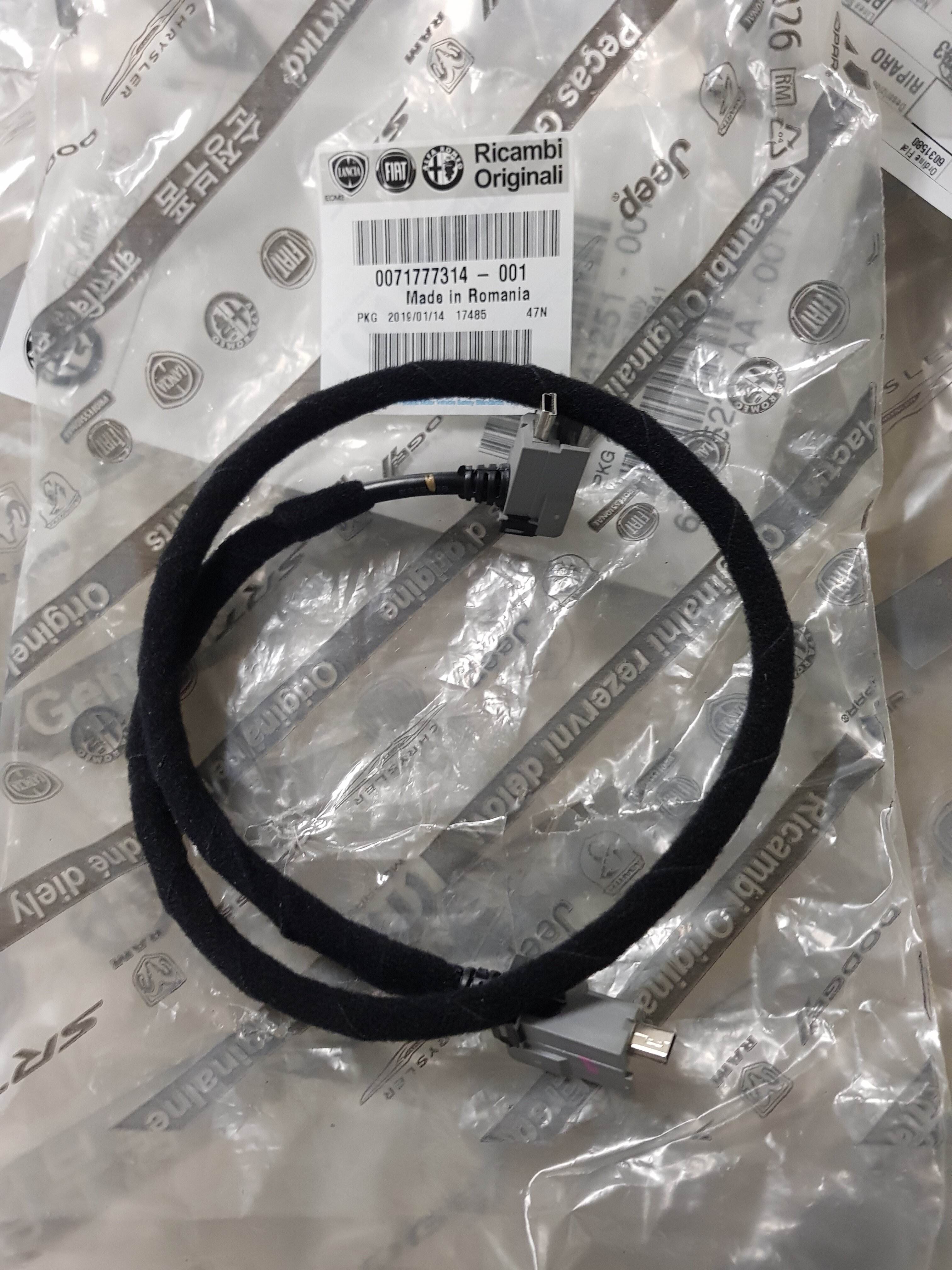

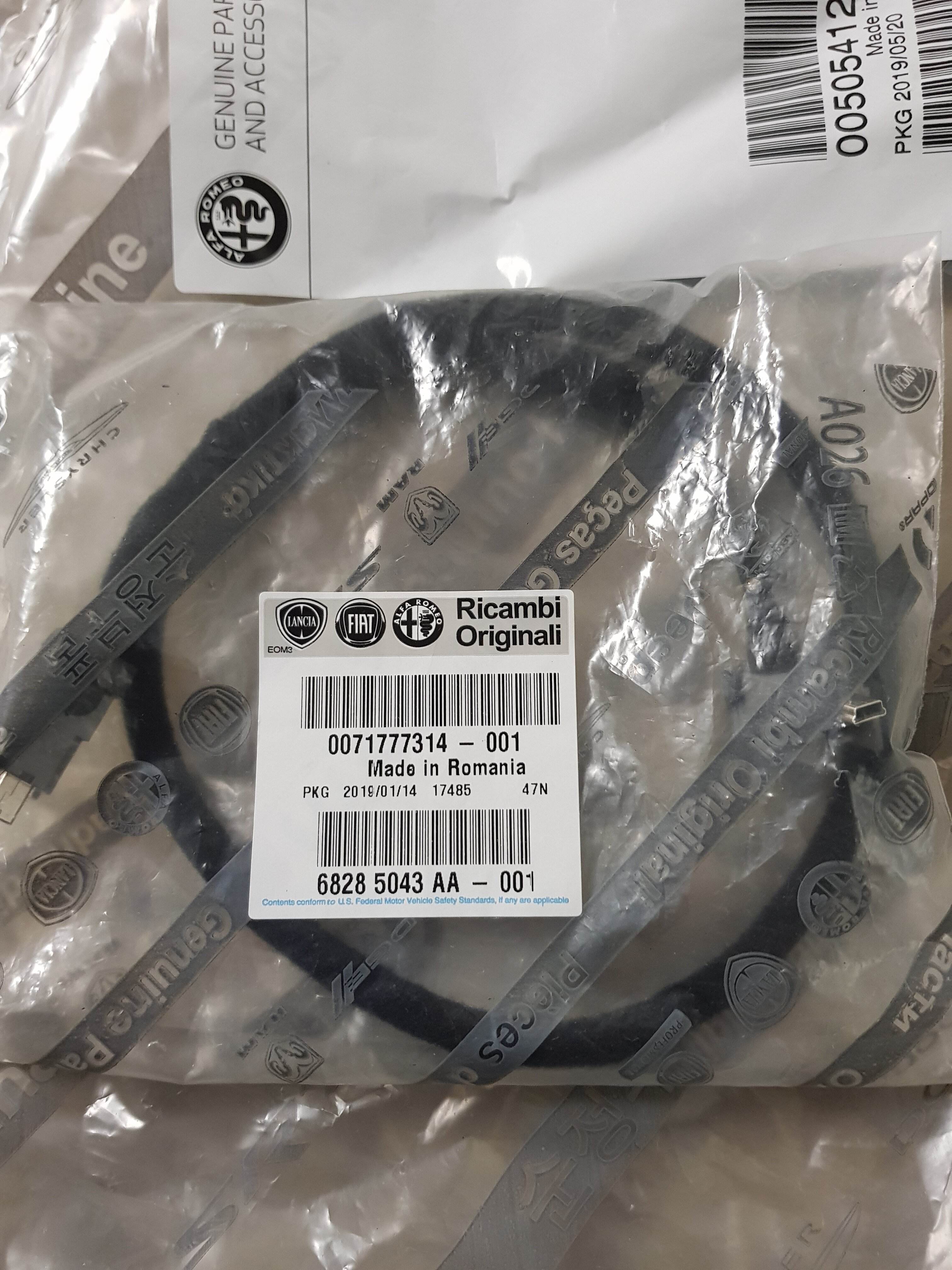

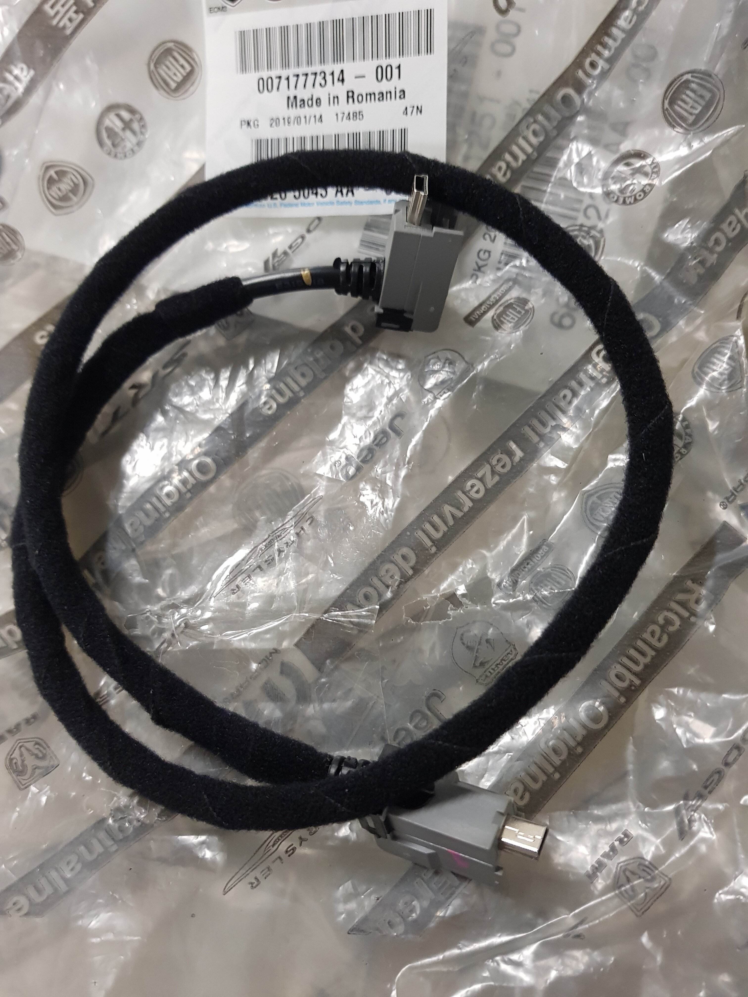

Per chi fosse interessato ho il cavo 7177734 nuovo che non è servito perchè già cablata.
