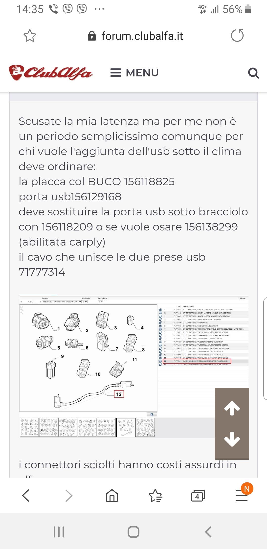

Ma il cavo entra nella sede della usb che hai preso per sotto il clima?
Questo cavo 771777314 va bene vicino alla usb nel bracciolo ma non vicino alla mia usb sotto il clima(in pratica è mini usb ma la forma è leggermente diversa, se l'avessi dovuto usare andava leggermente modifocato..........evidentemente chi lo ha usato in precedenza ha preso altra usb sotto al clima.

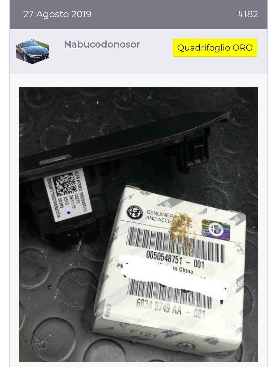

La usb sotto il clima è quella che ha usato Nabucodonosor.Il cavetto è quello che hanno isato altri in questa discussione

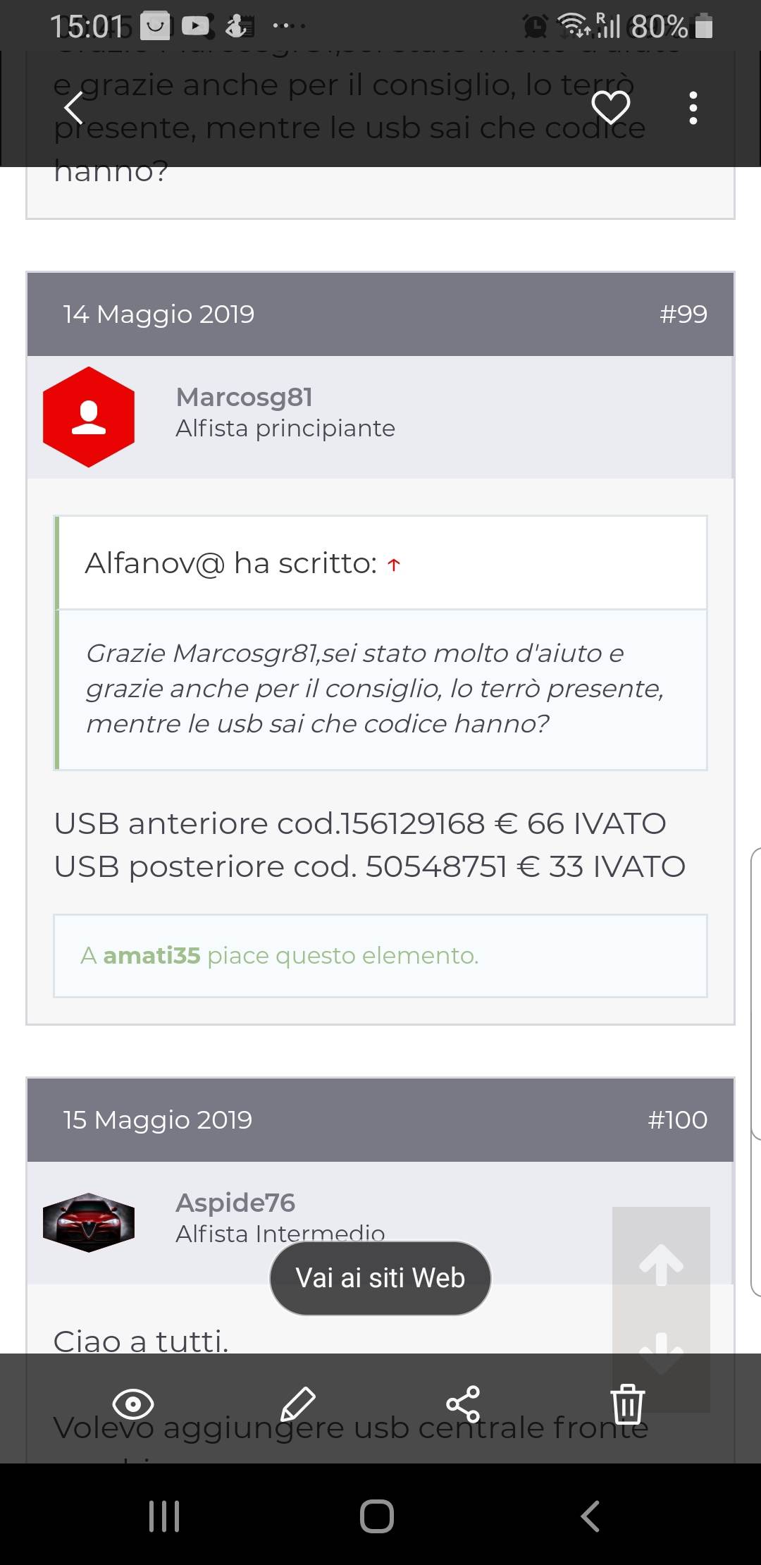

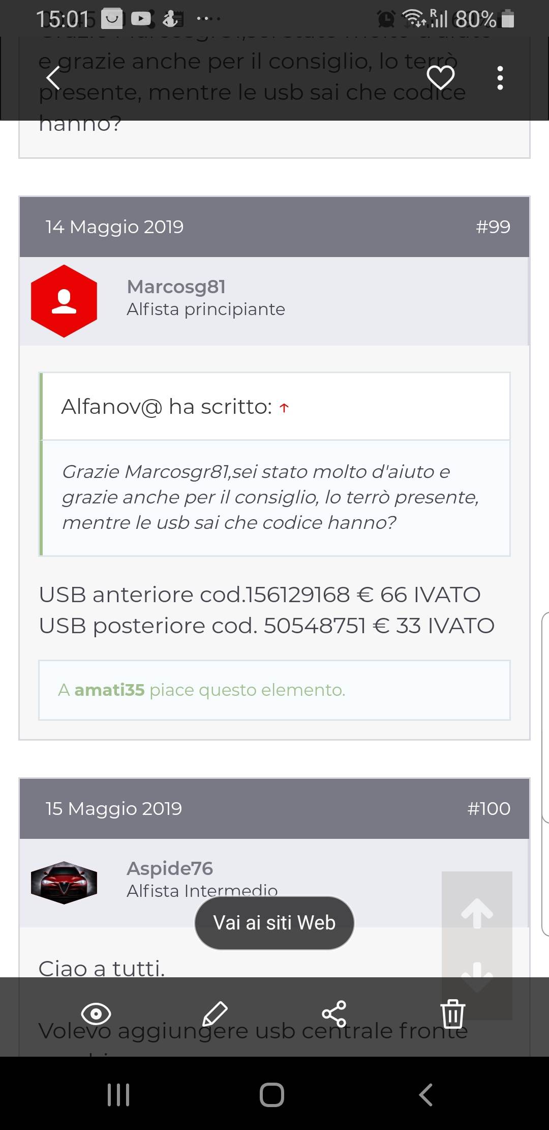

La porta usb che è riportata nello screenshot precedente dove si trova l'elenco, in realtà è quella posteriore di sola ricarica.È un' errore già fatto presente precedentemente.
Io non avendo l usb sotto il clima, la vorrei aggiungere per collegare l'USB del modulo Android carplay di eng-custom che a giorni dovrei ricevere. Mi chiedevo quale tra le due prese indicate tra queste due su eper è adatta o che abbia il tradizionale ingresso miniusb:
- 50544180
- 50548751
Da qualche parte avevo letto che differiscono per l'ingresso
- 50544180
- 50548751
Di quelle che hai scritto, ho la 50548751.
Bisognerebbe vedere se è la prima che si collega perfettamente con il cavetto 77177734. Mentre la seconda che ho io si collega con il cavetto di serie.Comunque sono sempre miniusb, cambia un po' la plastica che racchiude il metallo. Se la mia non era cablata avrei comunque usato quel cavetto.
