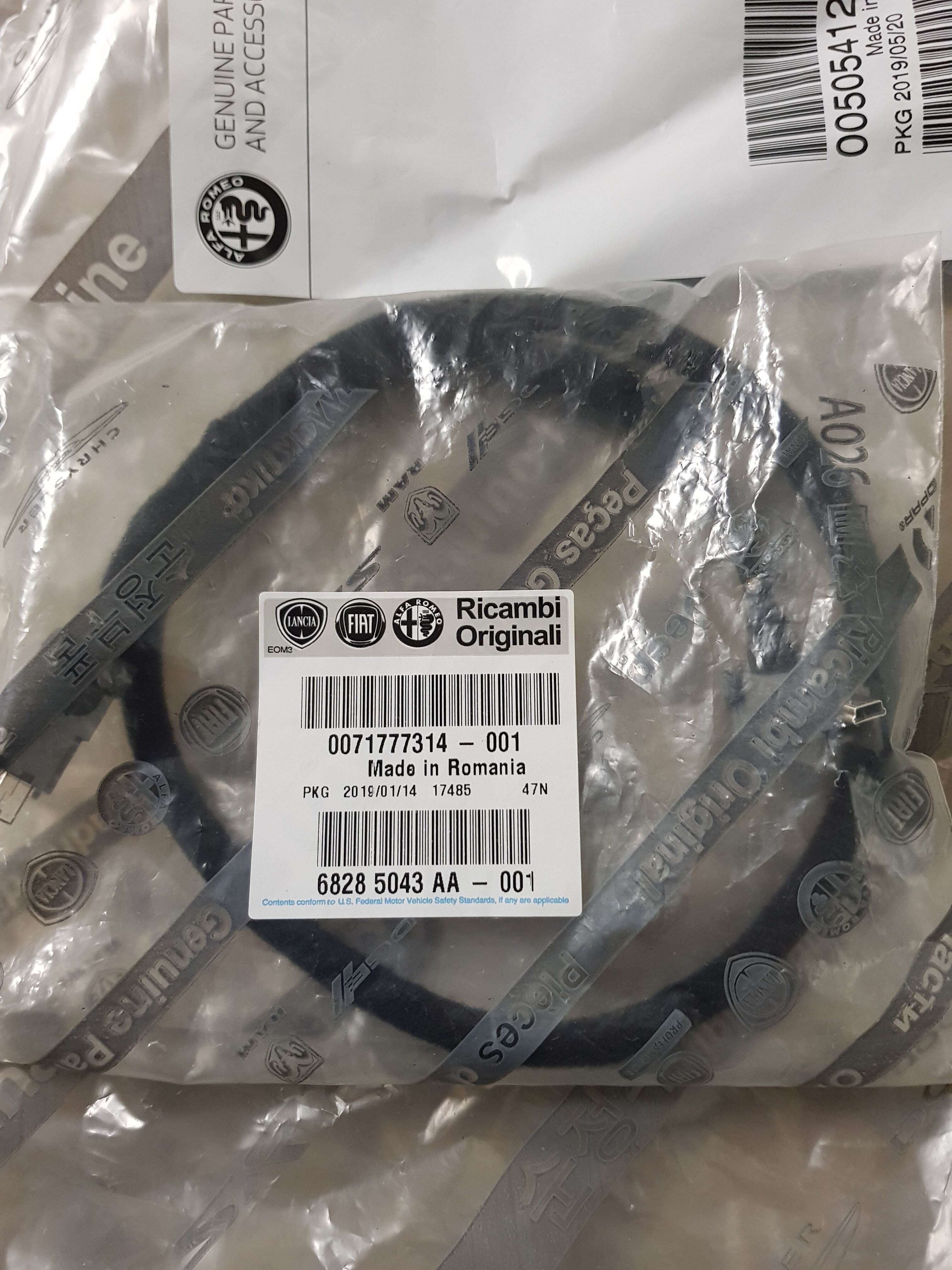

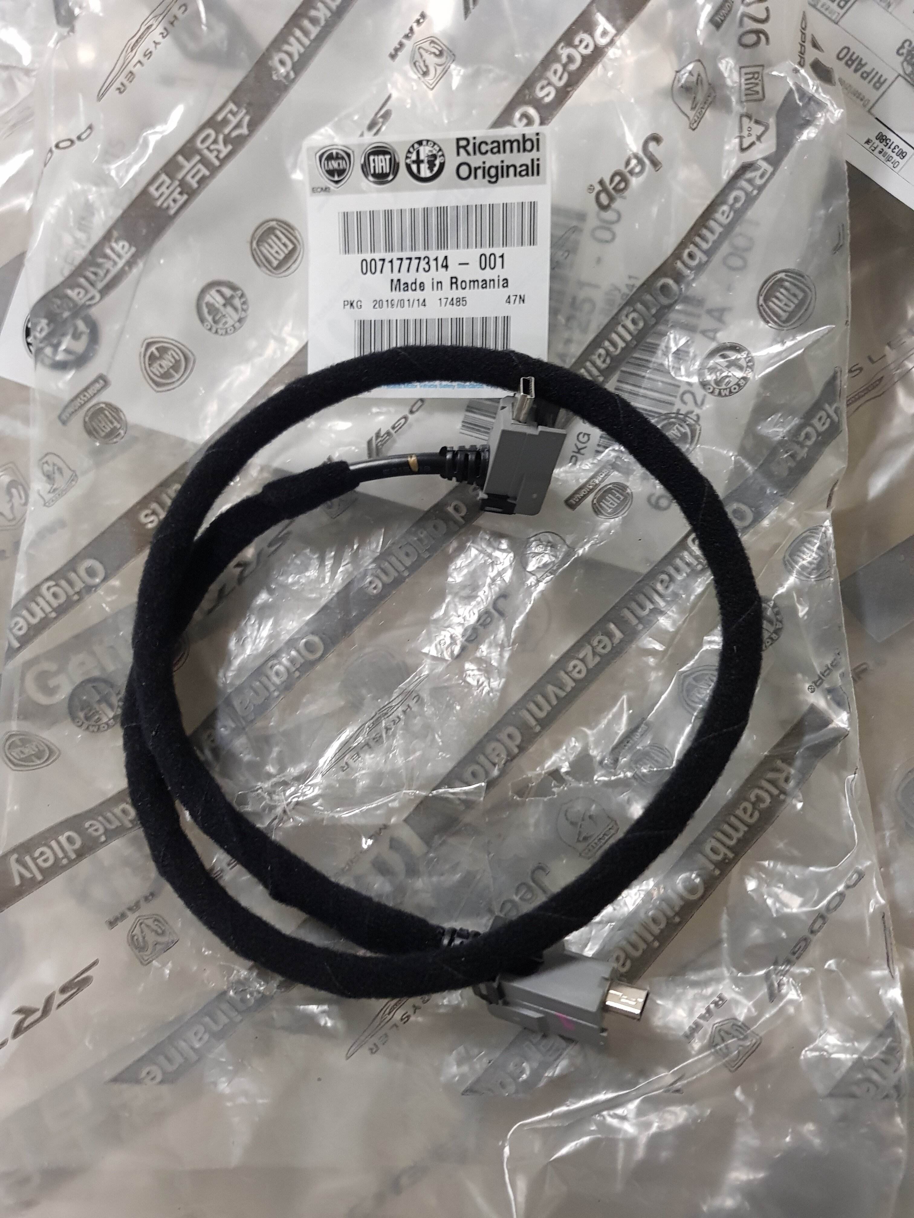

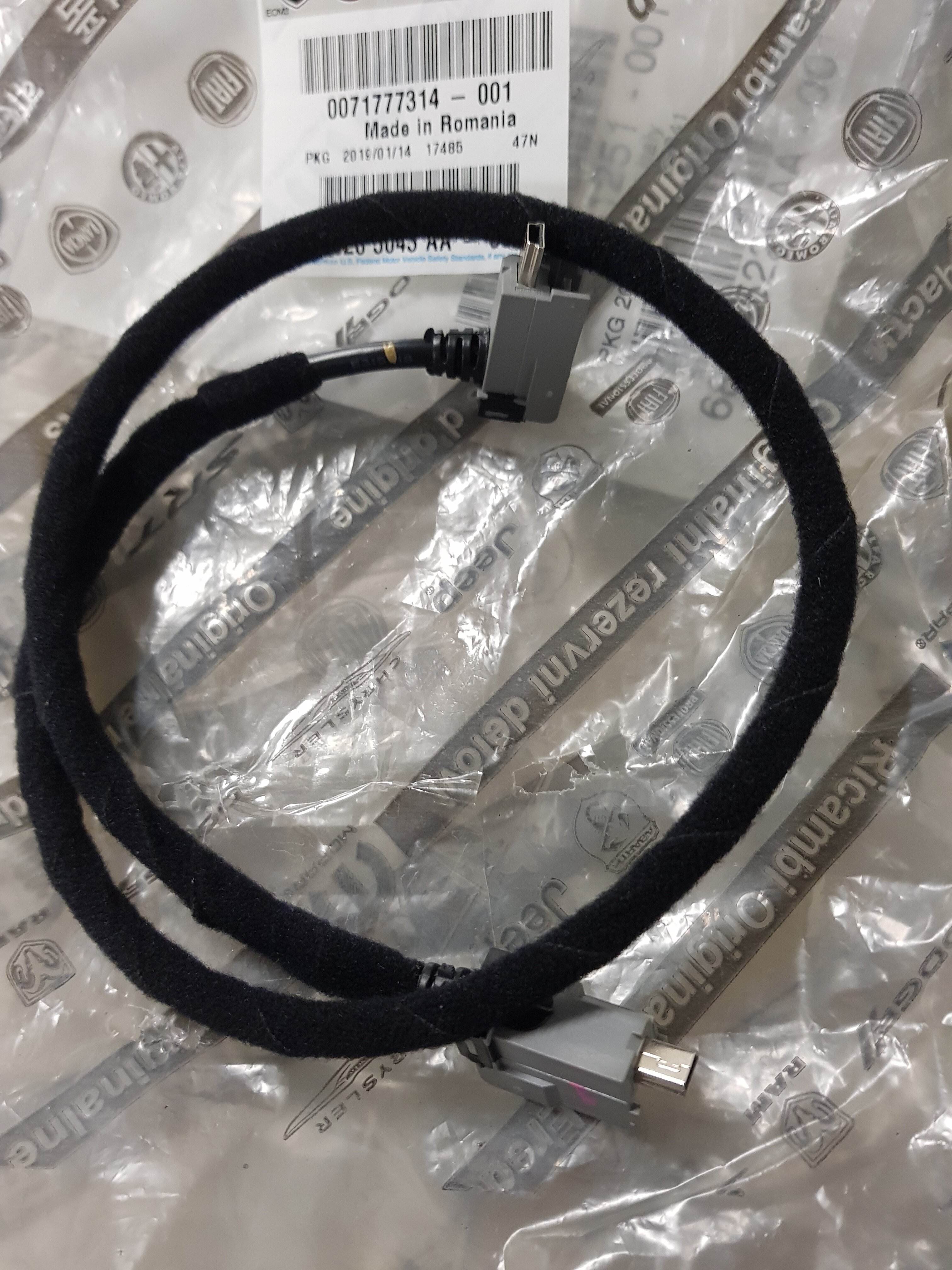

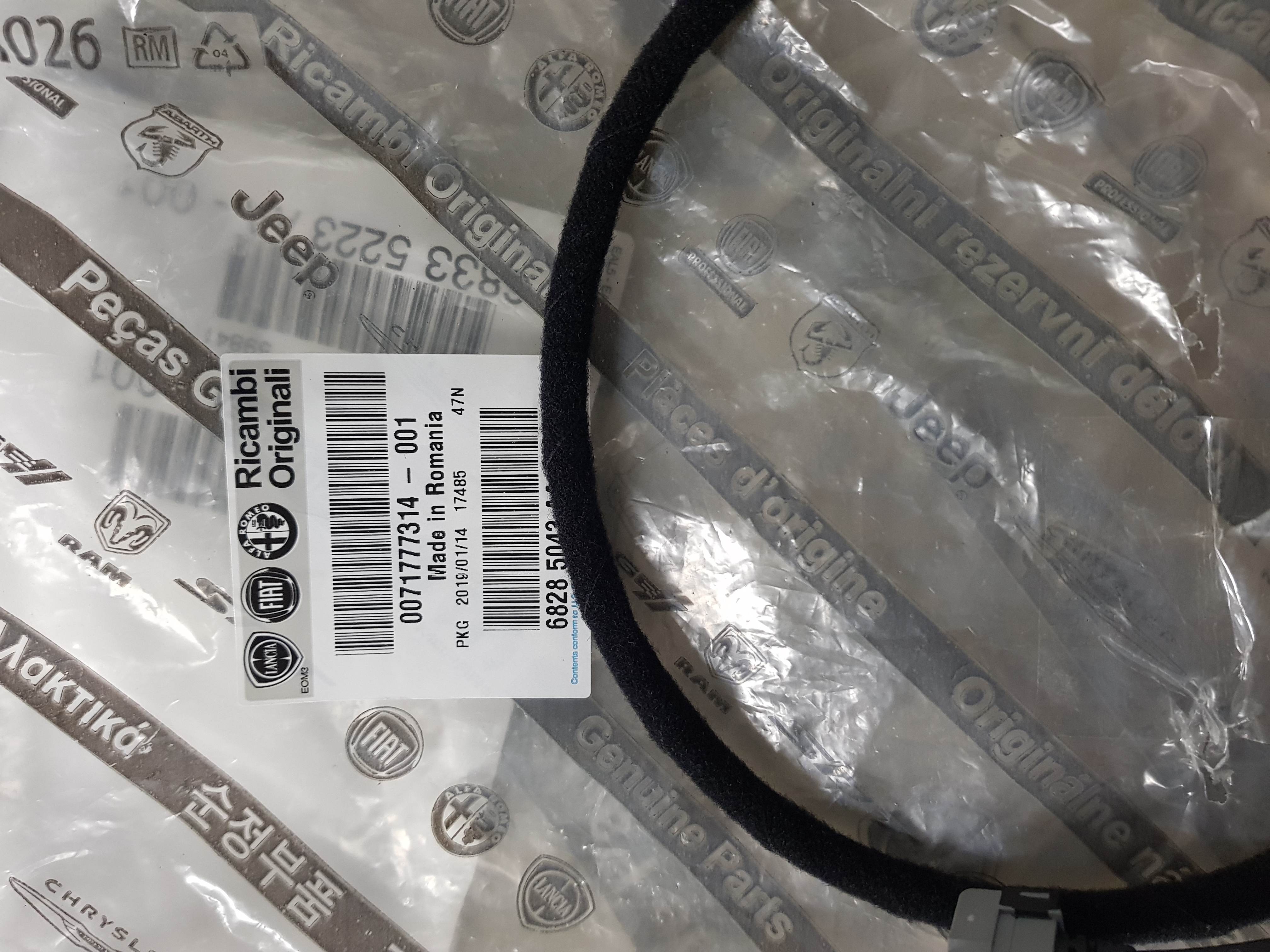

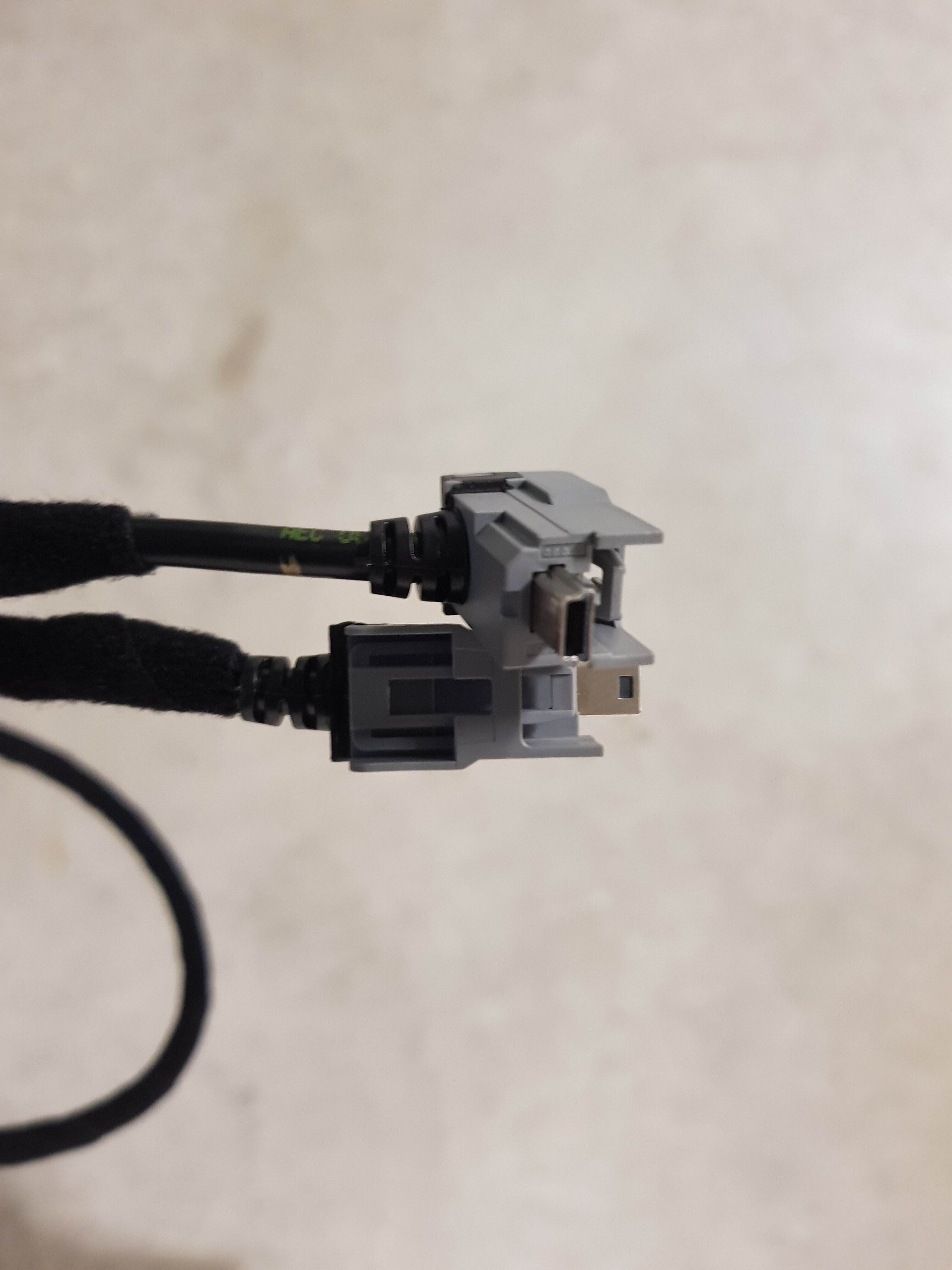

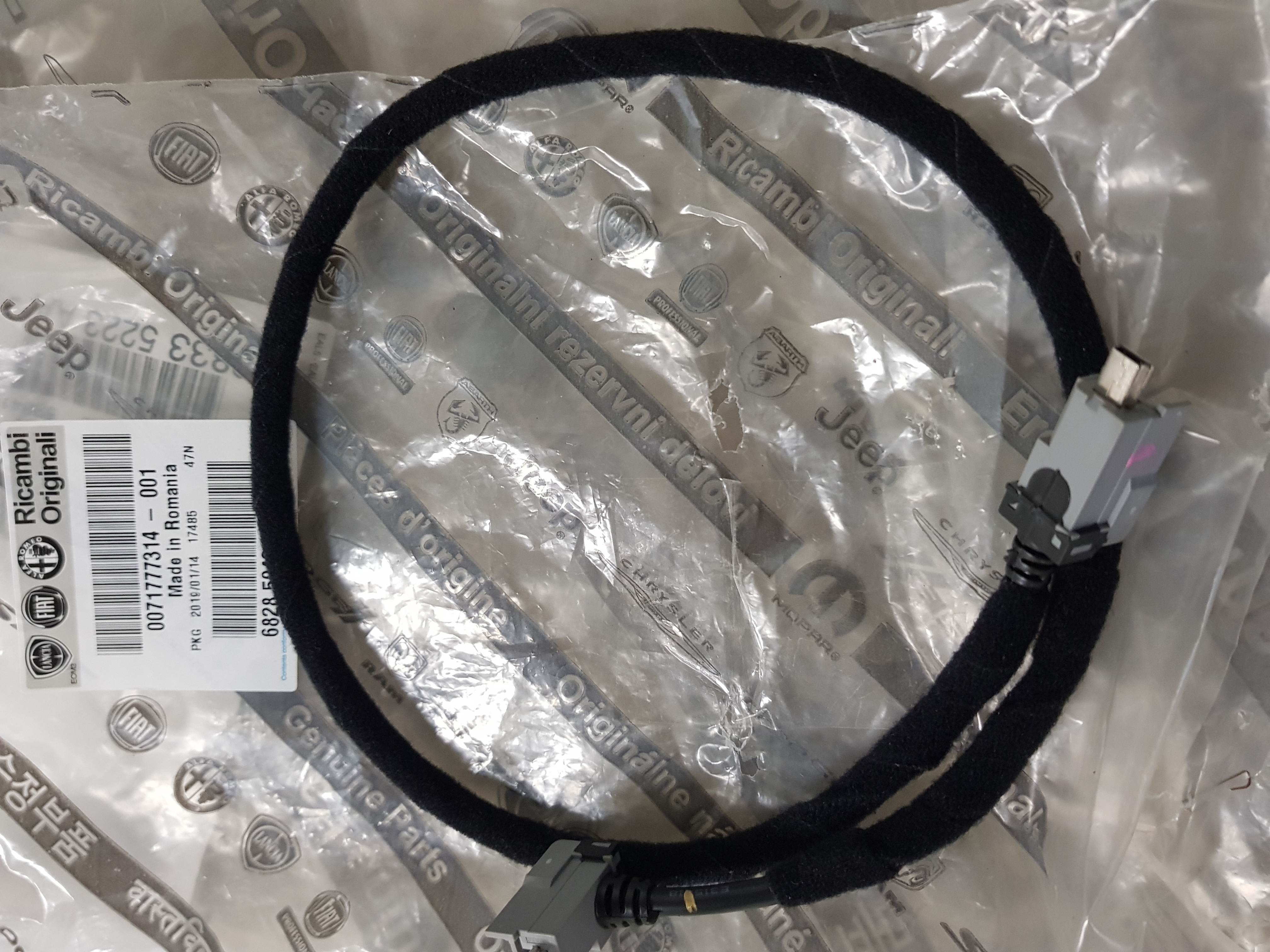

Io non avendo l usb sotto il clima, la vorrei aggiungere per collegare l'USB del modulo Android carplay di eng-custom che a giorni dovrei ricevere. Mi chiedevo quale tra le due prese indicate tra queste due su eper è adatta o che abbia il tradizionale ingresso miniusb:
- 50544180
- 50548751
Da qualche parte avevo letto che differiscono per l'ingresso
la prima è quella dei posti posteriori del pack clima e ha un attacco completamente diverso
questa è la usb giusta perché quella posteriore ha un attacco completamente diverso… puoi riportare una foto della presa e della testa del cavo?
    873.8 KB · Visualizzazioni: 303
    878 KB · Visualizzazioni: 302
    840.5 KB · Visualizzazioni: 293
    872.1 KB · Visualizzazioni: 316
    875.6 KB · Visualizzazioni: 308

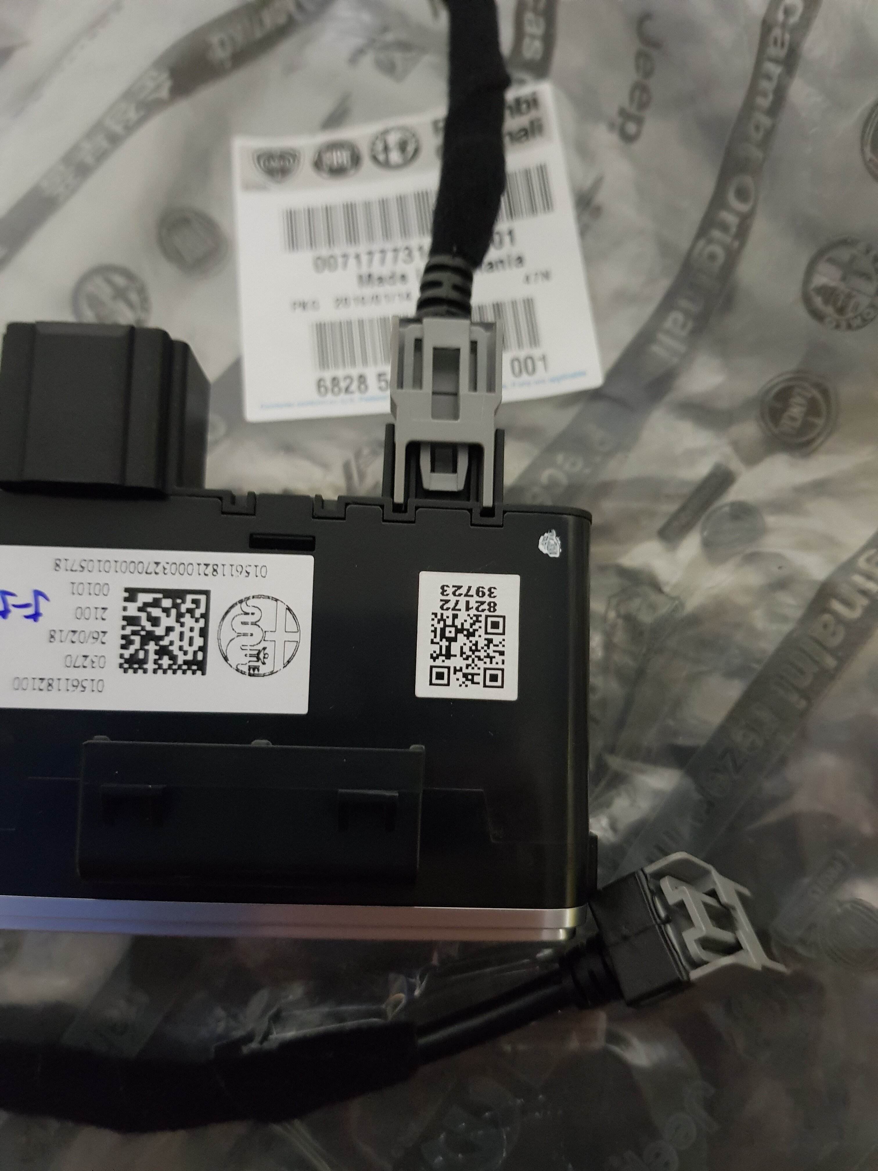

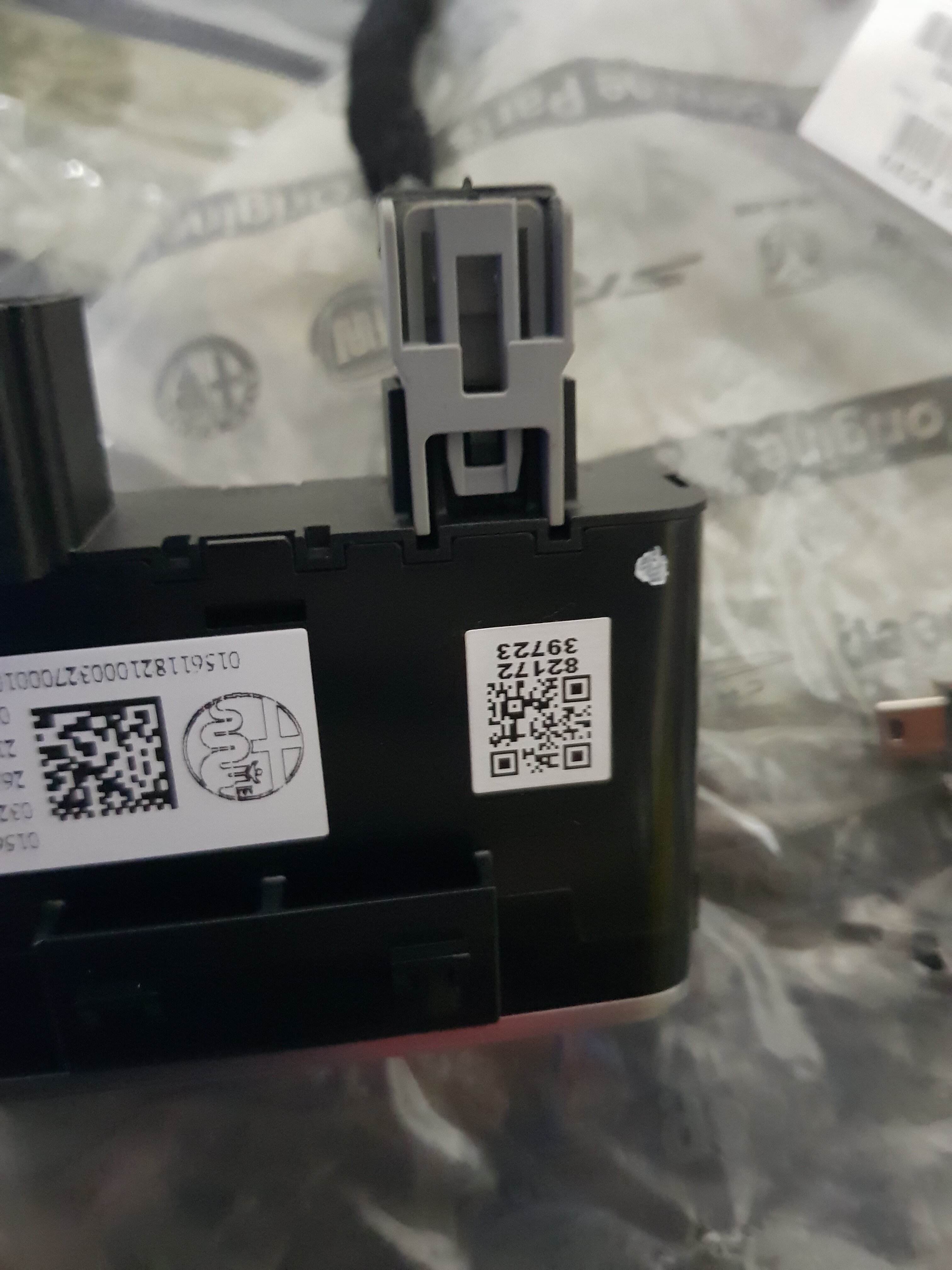

Il problema era una sola connessione dietro e non si poteva collegare al cavo già presente , che la collega alla seconda usb sotto il clima.
Si la 209 e 299 hanno due connessioni dietro, ma la prima ha una USB , la seconda 2 usb più il solito aux

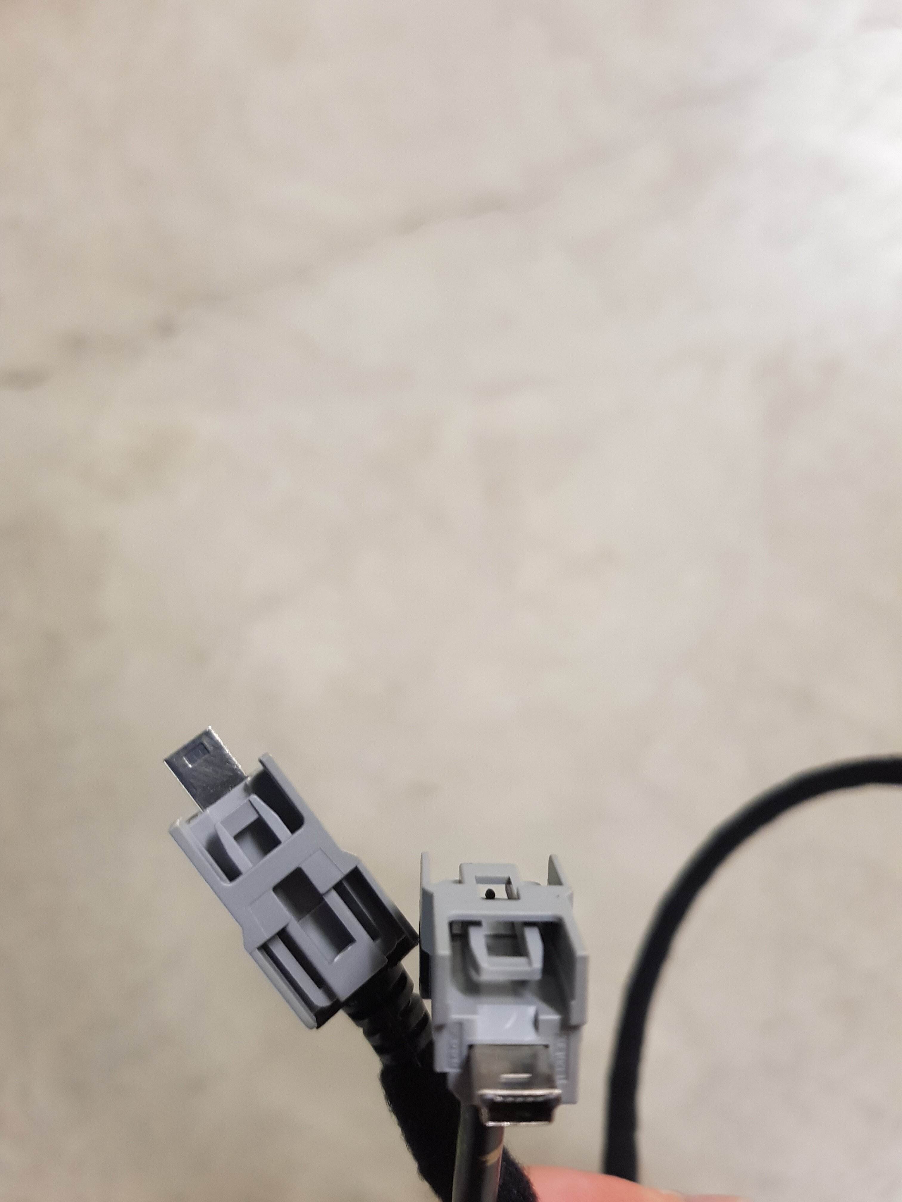

Foto ulteriori del cavo
    420.3 KB · Visualizzazioni: 475
    433.3 KB · Visualizzazioni: 467
    693.1 KB · Visualizzazioni: 481
    637.4 KB · Visualizzazioni: 458
