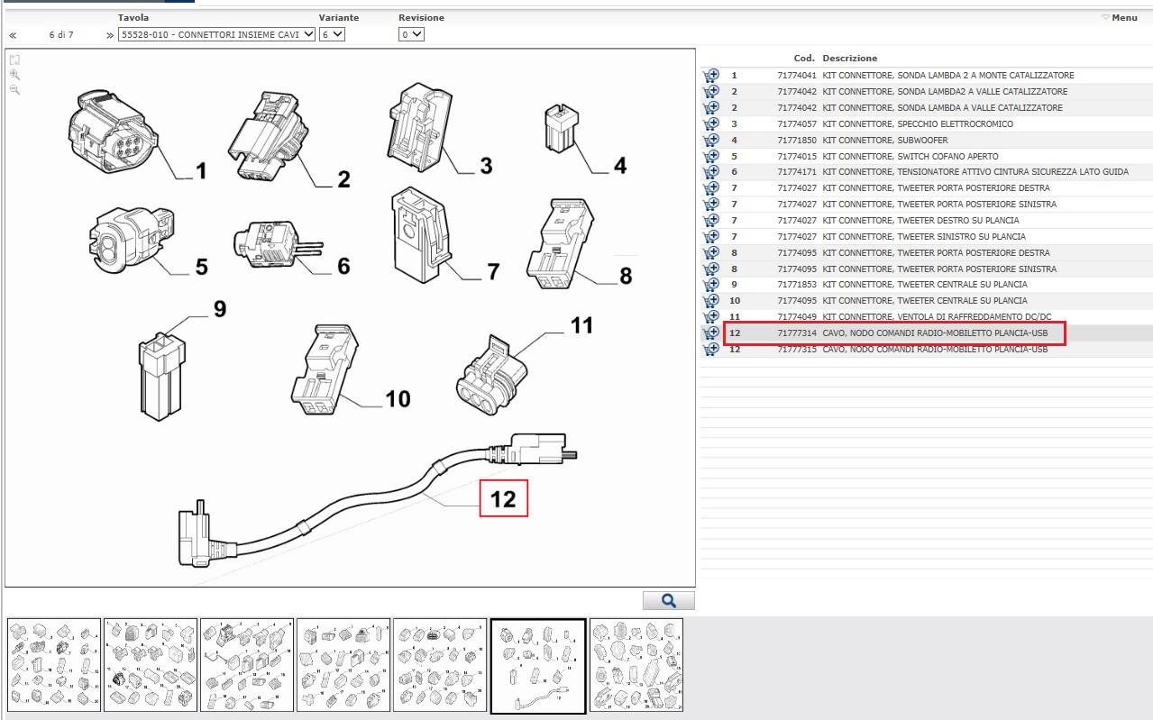

Scusate la mia latenza ma per me non è un periodo semplicissimo comunque per chi vuole l'aggiunta dell'usb sotto il clima deve ordinare:
la placca col BUCO 156118825
porta usb156129168
deve sostituire la porta usb sotto bracciolo con 156118209 o se vuole osare 156138299 (abilitata carply)
il cavo che unisce le due prese usb 71777314
Visualizza allegato 188893
i connettori sciolti hanno costi assurdi in alfa
comunque il cavo dovrebbe essere un semplice cavo miniusb maschio maschio
Mi riferivo a questo....
il problema è che il cavo non entra nella presa usb 505487, quella sotto il bracciolo. A questo punto prendo il modulo ENG e metto la presa sotto il clima
