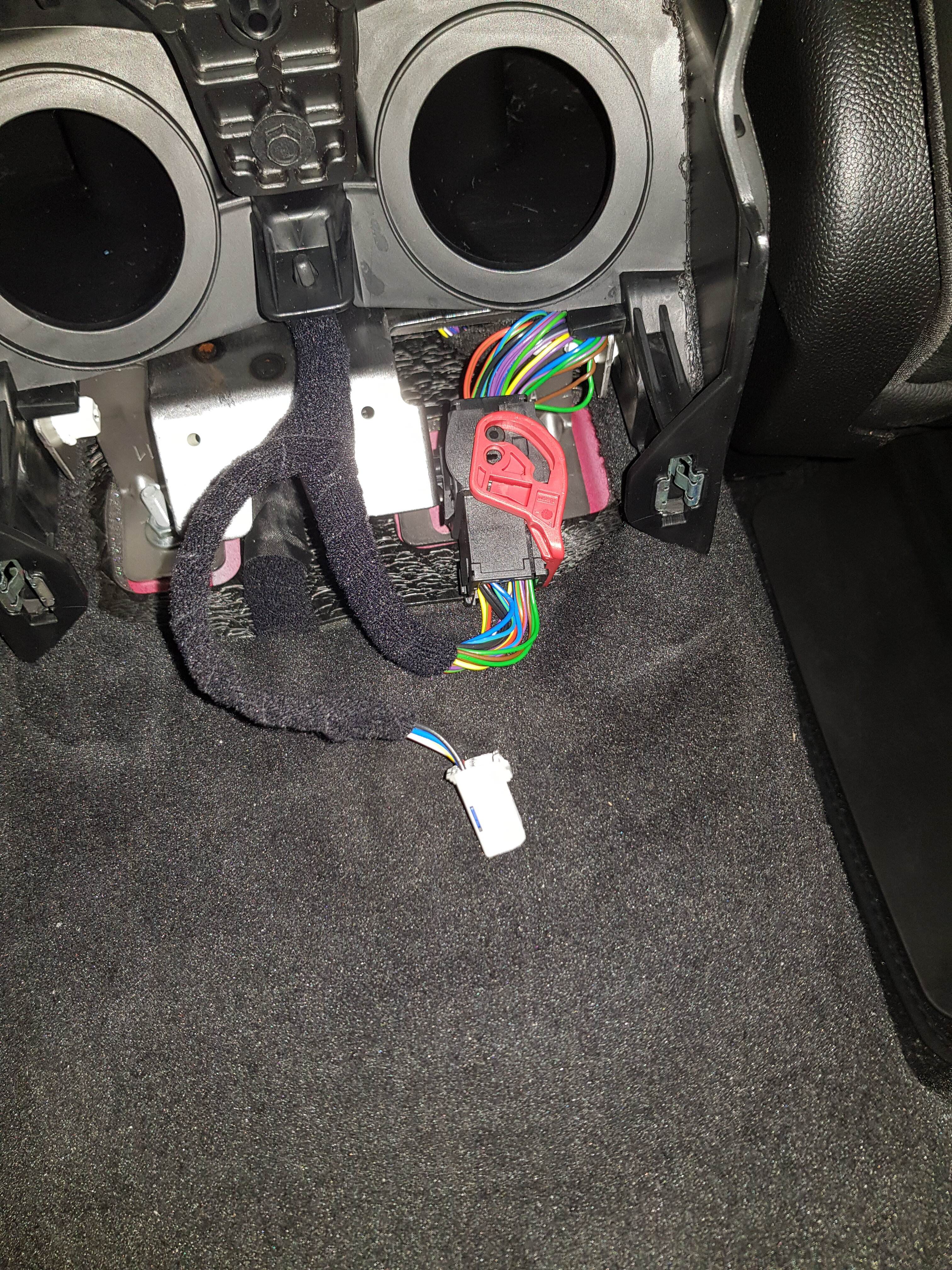

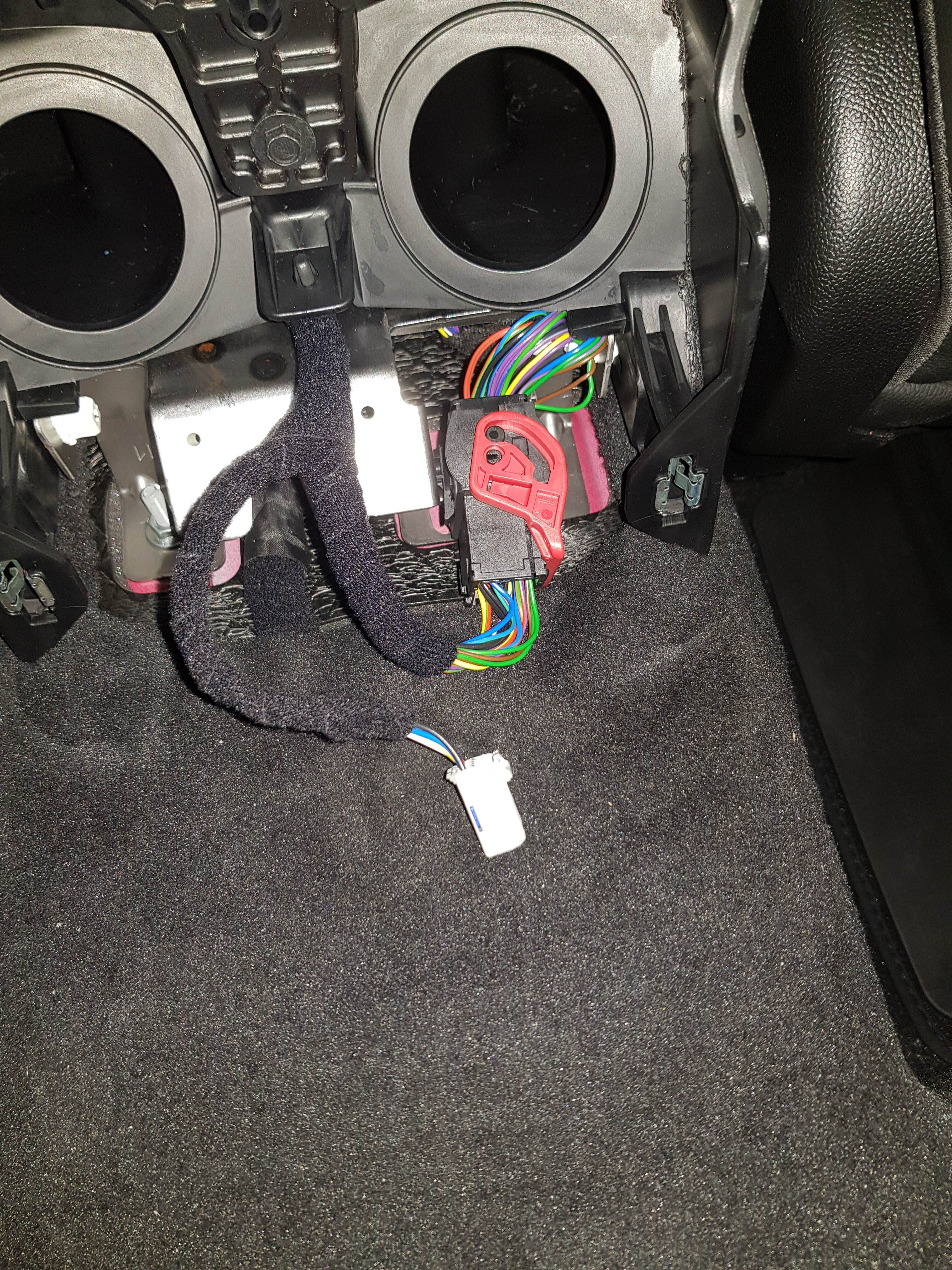

Presa Anteriore, il mio elettrauto l'ha alimentata collegando al cavo principale che ha alimentato quella posteriore quindi +12 ma il led della USB anteriore non la prende perché va ad inferiore voltaggio.
In ogni caso mi hanno detto che esiste il cavo nastrato dietro le bocchette clima anteriori.. volevo sapere qualcuno che l'ha fatto.
