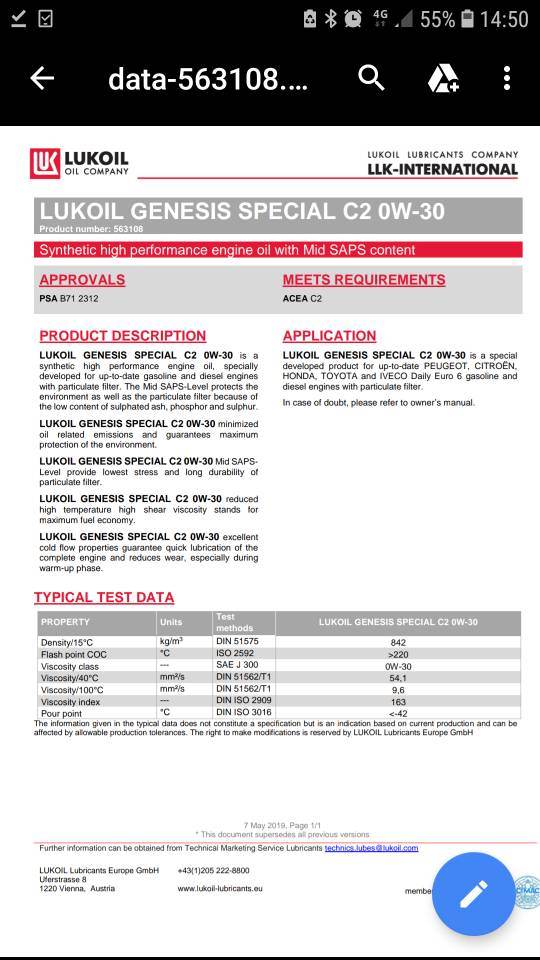

Ciao Edo. Non conosco questo prodotto. Ci vorrebbe la scheda tecnica. E lì poi si può vedere se effettivamente sia un olio valido oppure la solita sugna di frittura che invade il mercato...
Personalmente gli Oli validi e "fenomenali" da poter sbandierare con certezza sono sempre i soliti noti...
Bardahl
Liquy Moly
Motul
Pakelo
Syneco
Shell helix
Ciao,
Grazie per aver risposto.
La Lukoil sul sito pubblica solo questa scheda, la allego, magari ci capisci qualcosa.

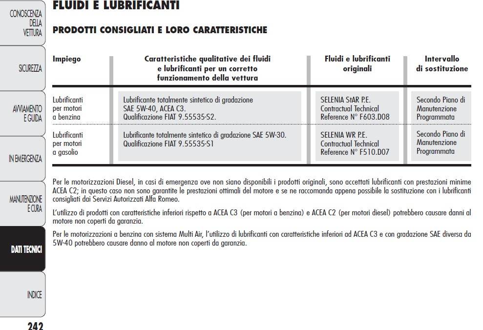

Ho allegato la pagina del LUM con le caratteristiche olio che fa un pò da Bibbia...
Vado di EFE allora...

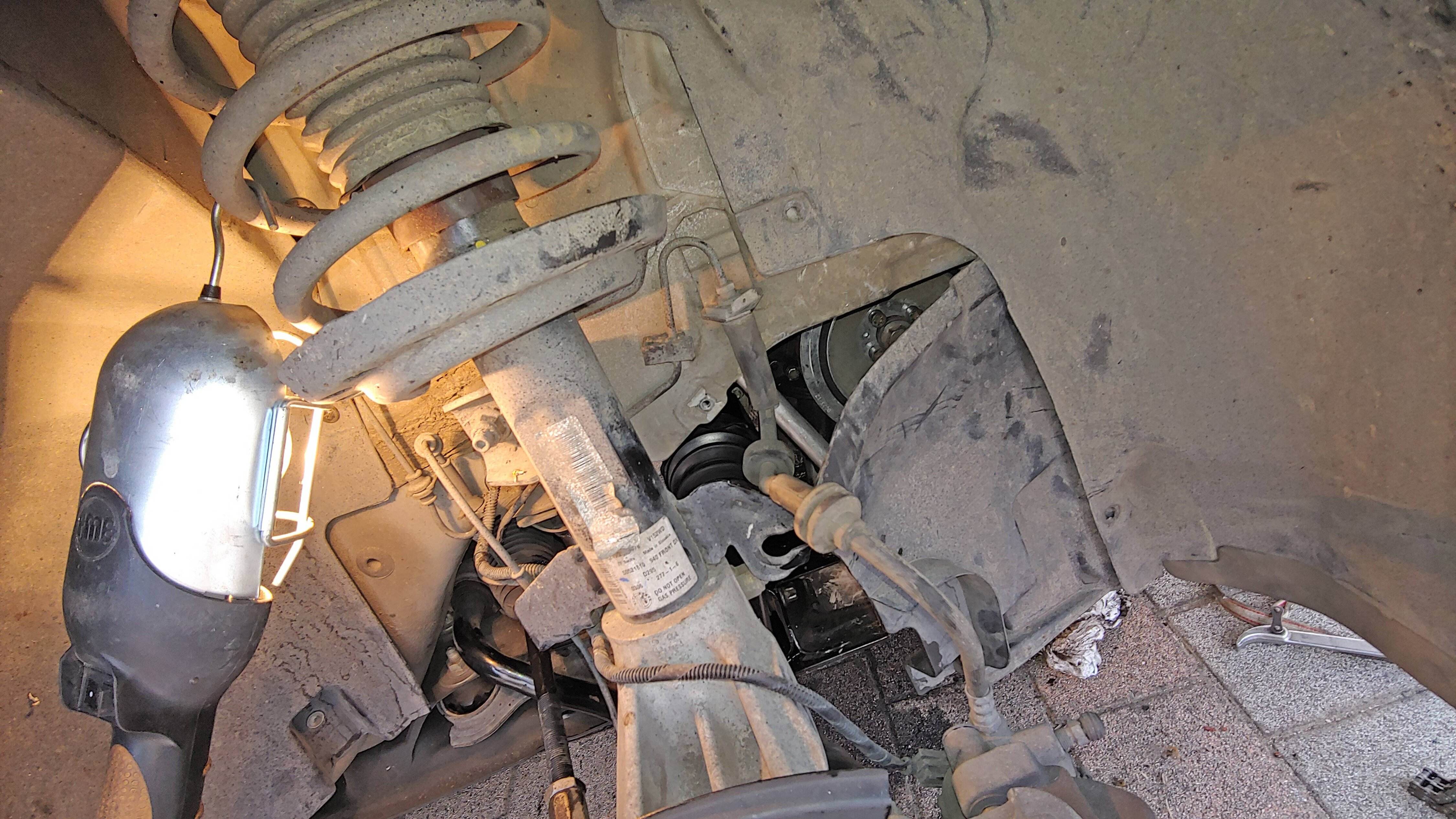

Fatto tutto, olio motore, f. olio motore e f. aria. Bisogna alzare la macchina da un lato e mettere in sicurezza con ceppi o altro, e smontare paratia centrale per poi scaricare l'olio motore. La difficoltà più grande è il f. olio per il poco spazio, meglio smontare la ruota dx e, senza smontare i parasassi, ma svitare la piccola paratia e piegarla senza danneggiare nulla. Metto foto per far capire meglio.

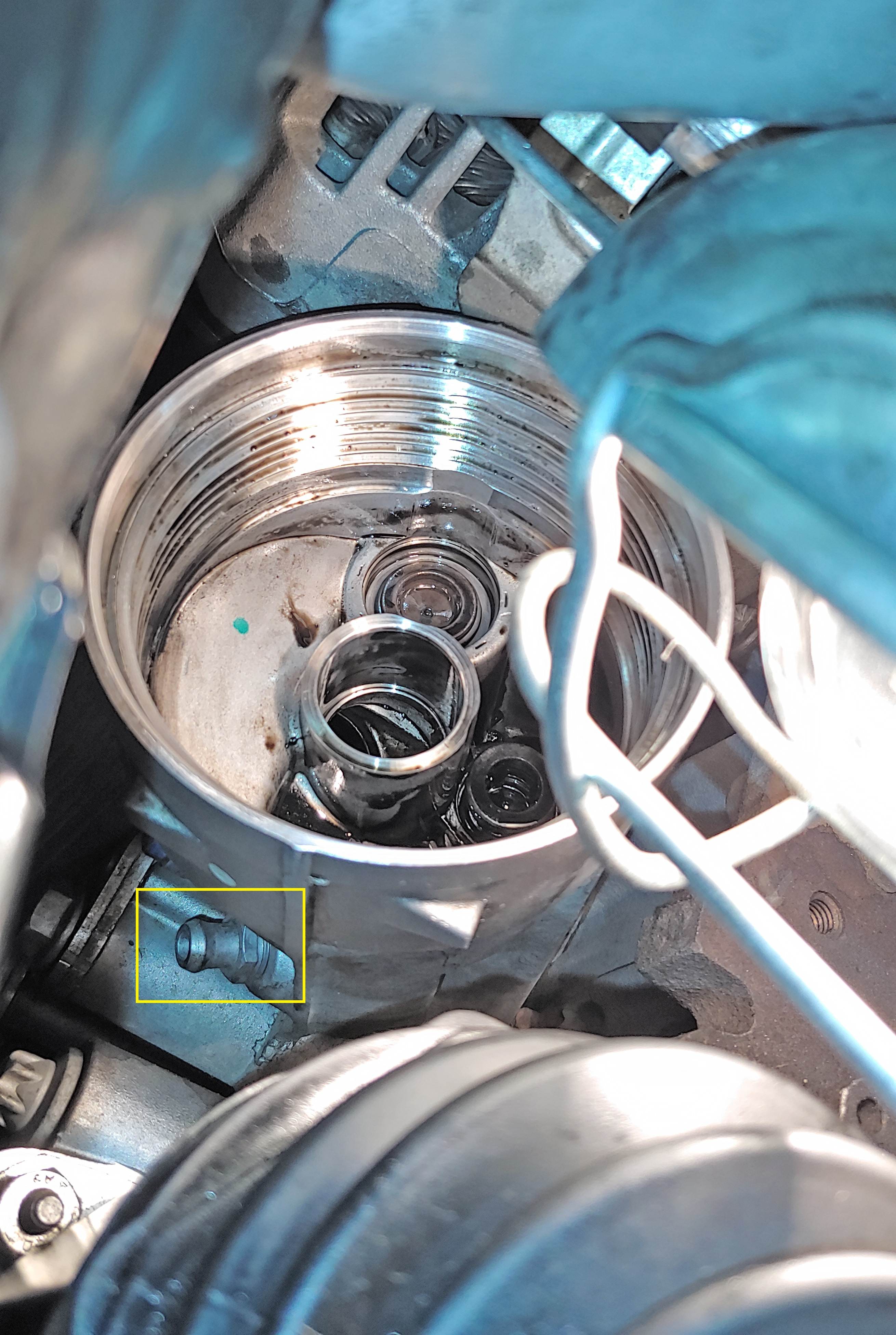

Per svitare il coperchio del filtro olio ci vuole chiave esagonale da 32, ma bisogna o modificarne una ( tagliare e accorciare) o acquistare attrezzo specifico. Mi pare qualcuno ha postato tempo fa cosa occorre. Metto una foto del vano dove alloggia il filtro olio e ho evidenziato uno scarico. E' quello che serve per scaricare l'olio del filtro? Sennò fate come ho fatto io e, nonostante precauzioni ho imbrattato di olio semiasse e parti sottostanti, con successiva pulitura accurata ( un sacco di tempo).
