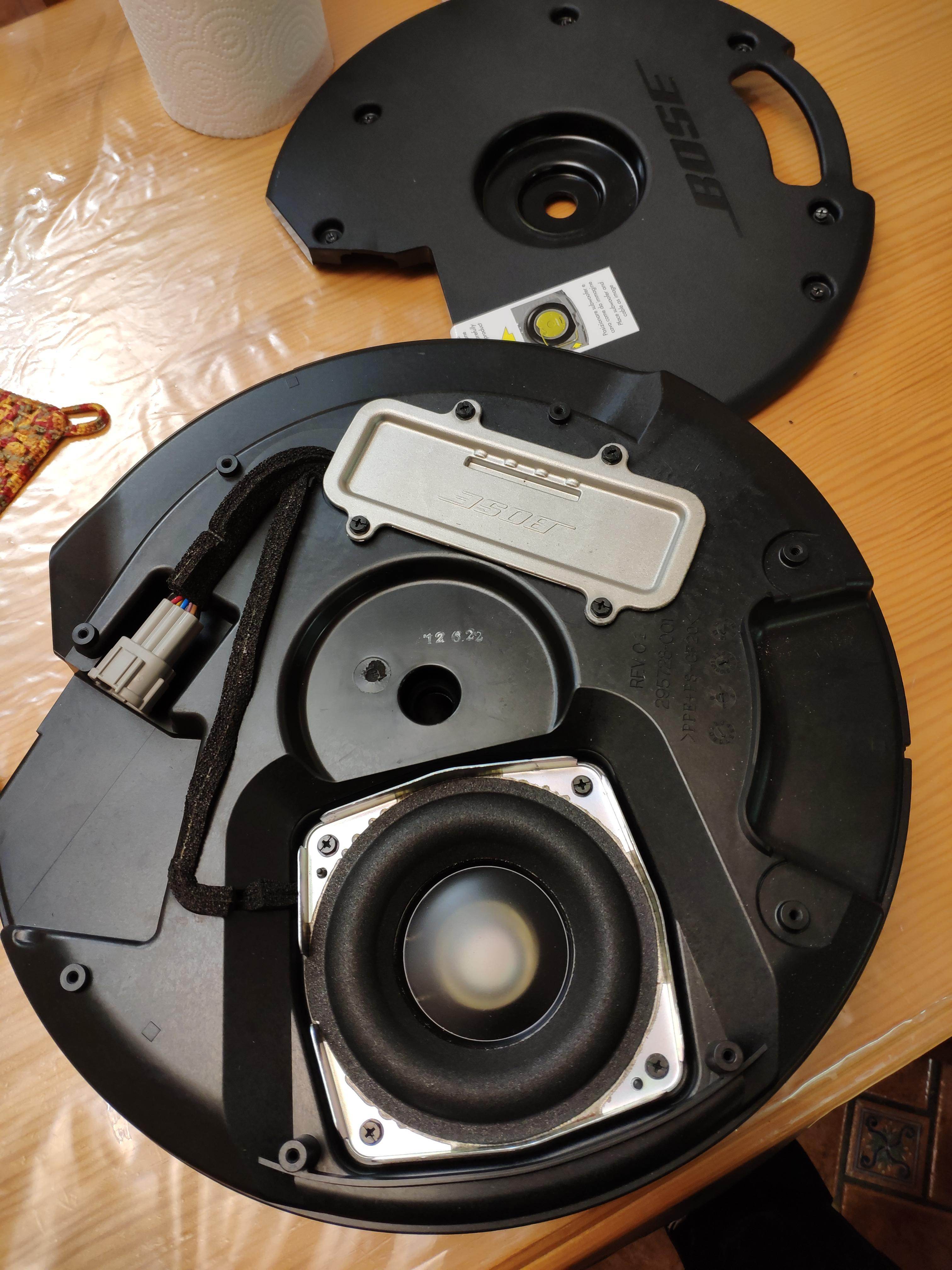

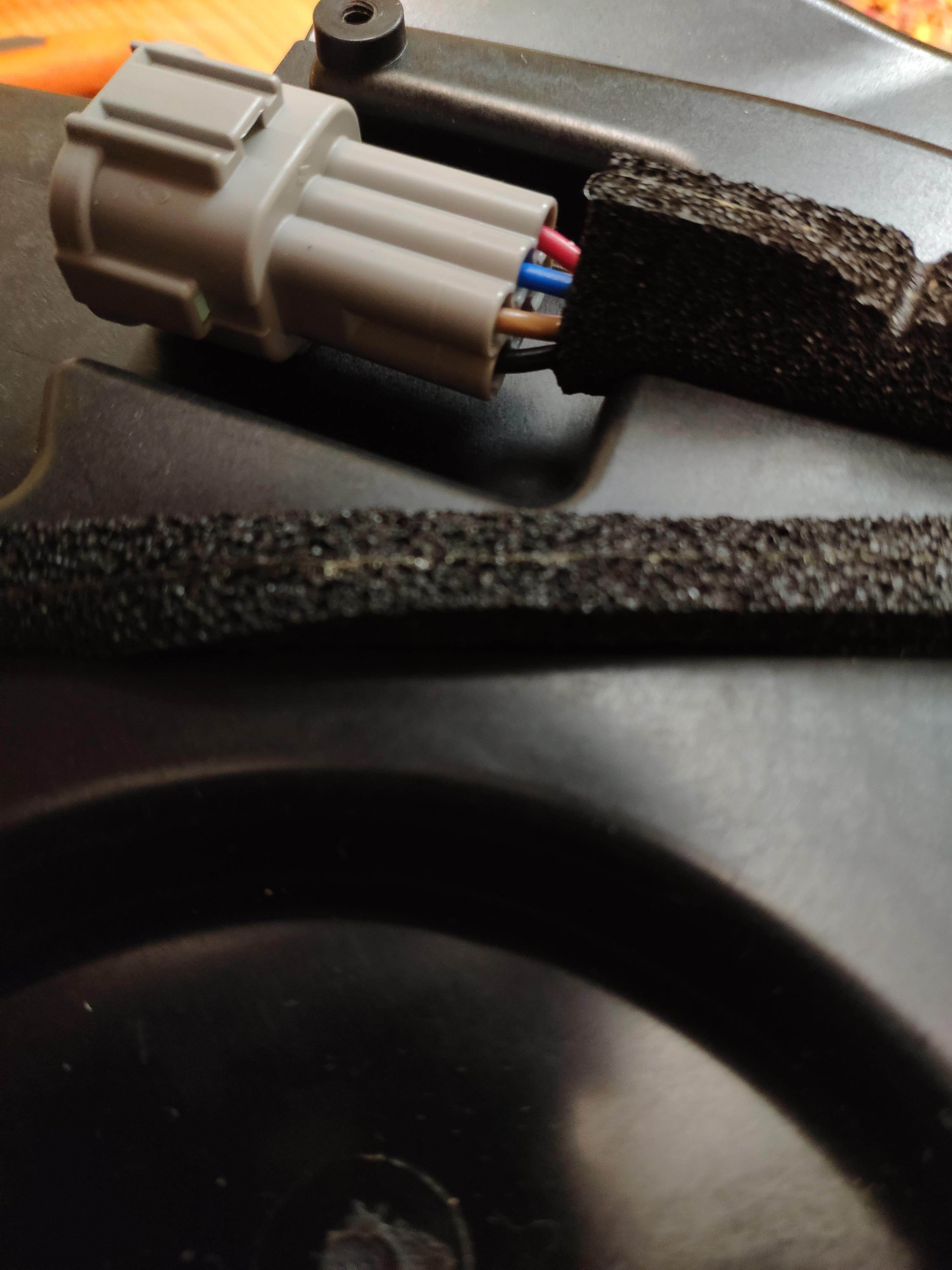

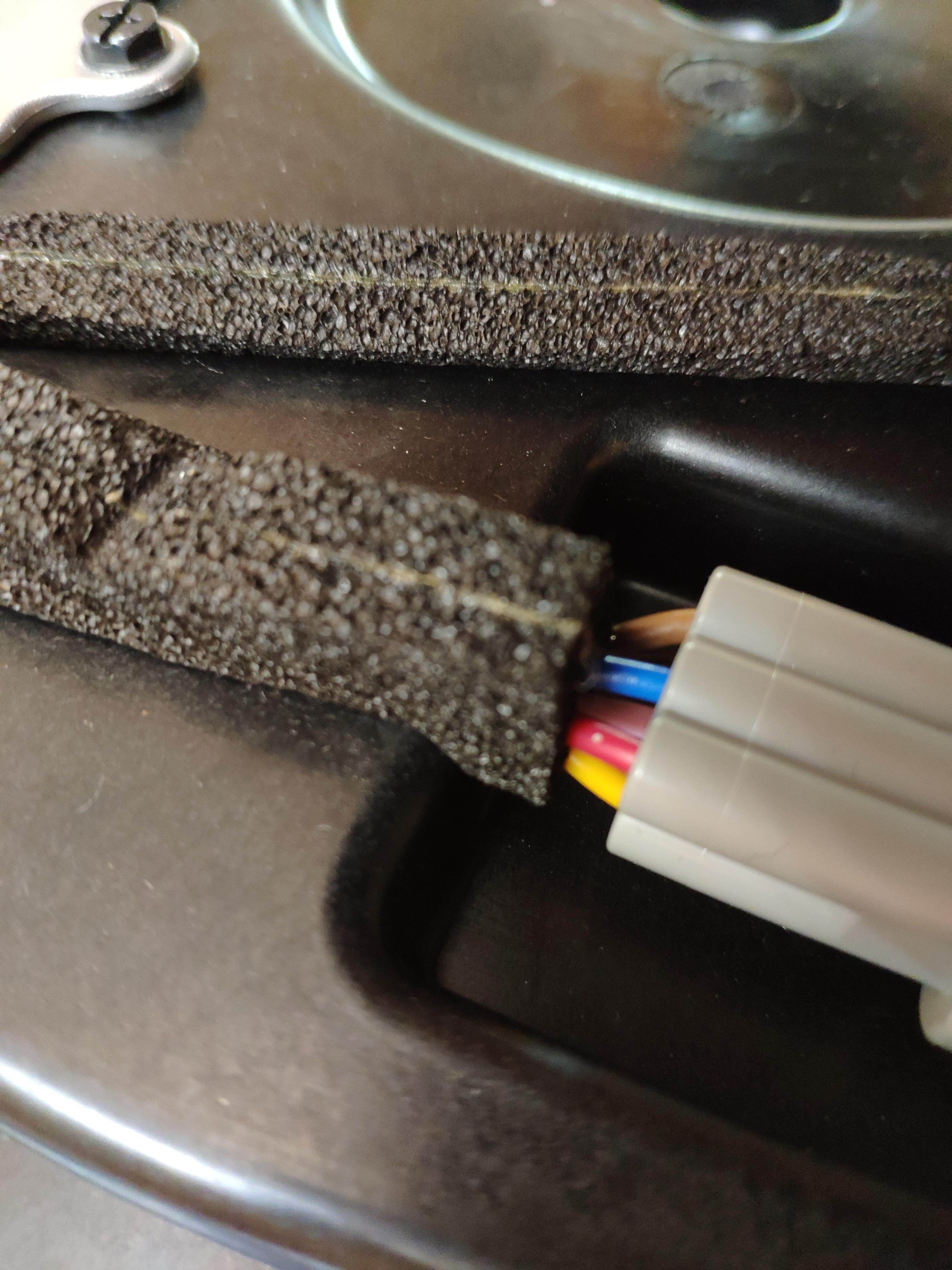

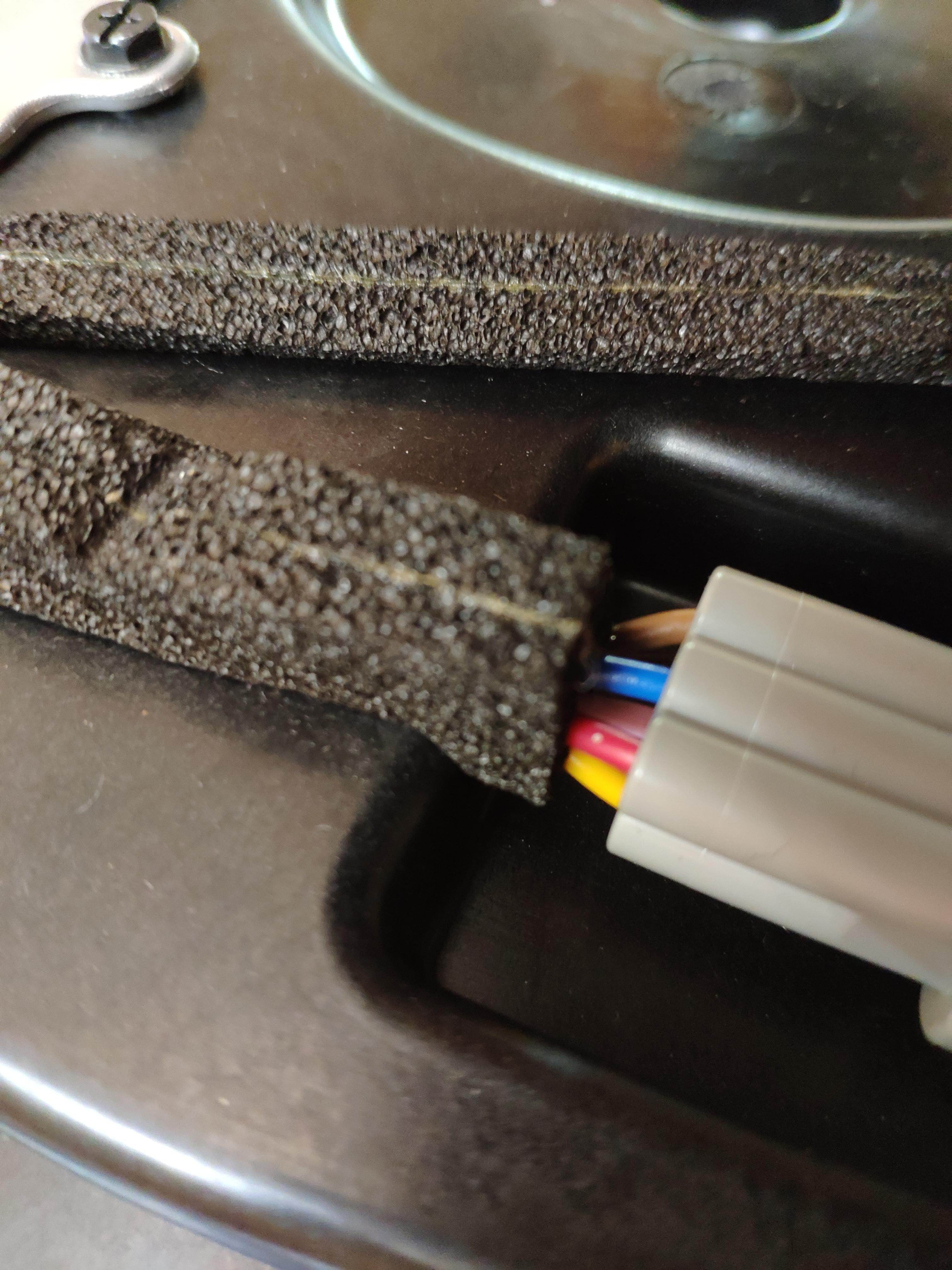

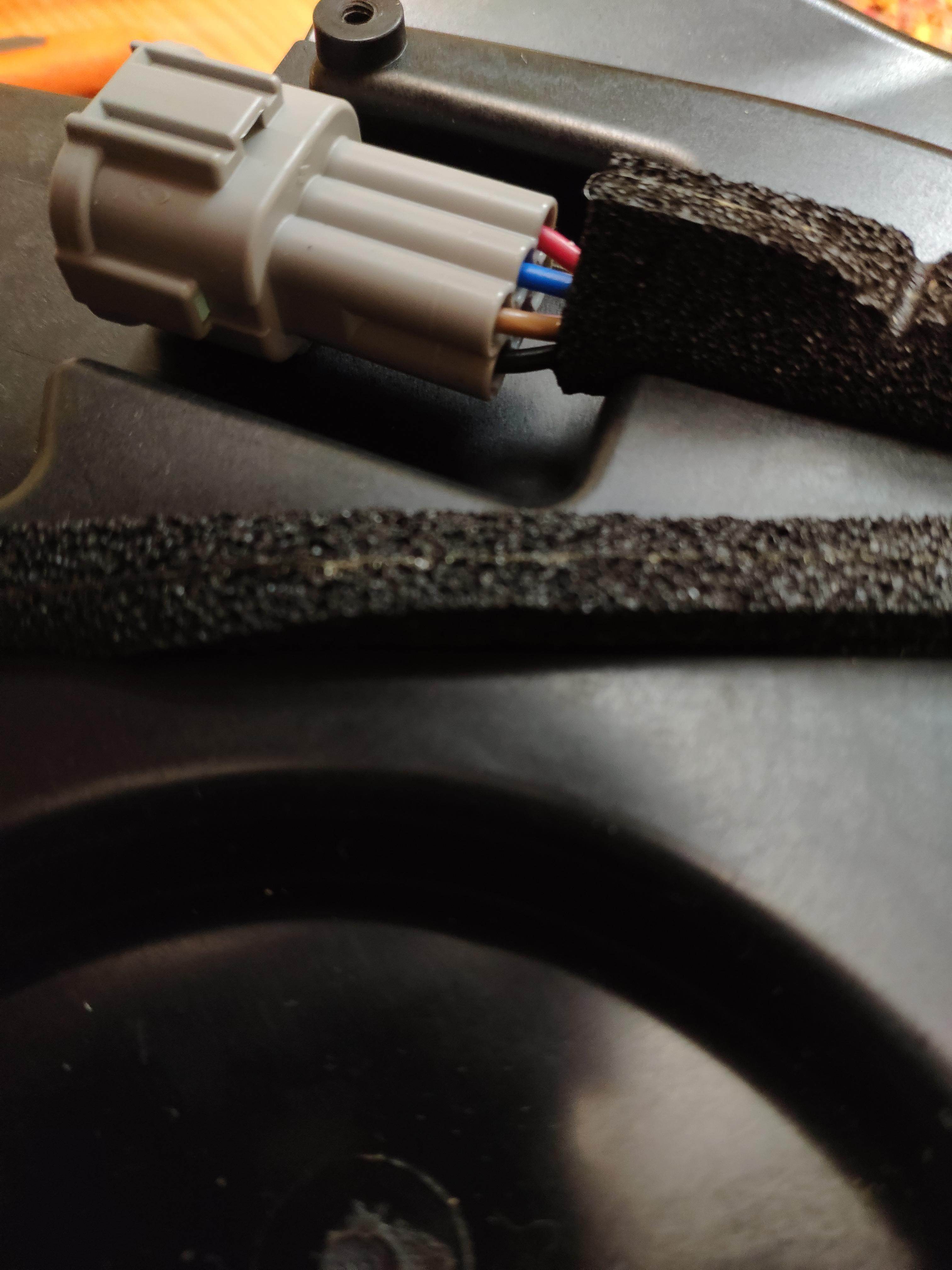

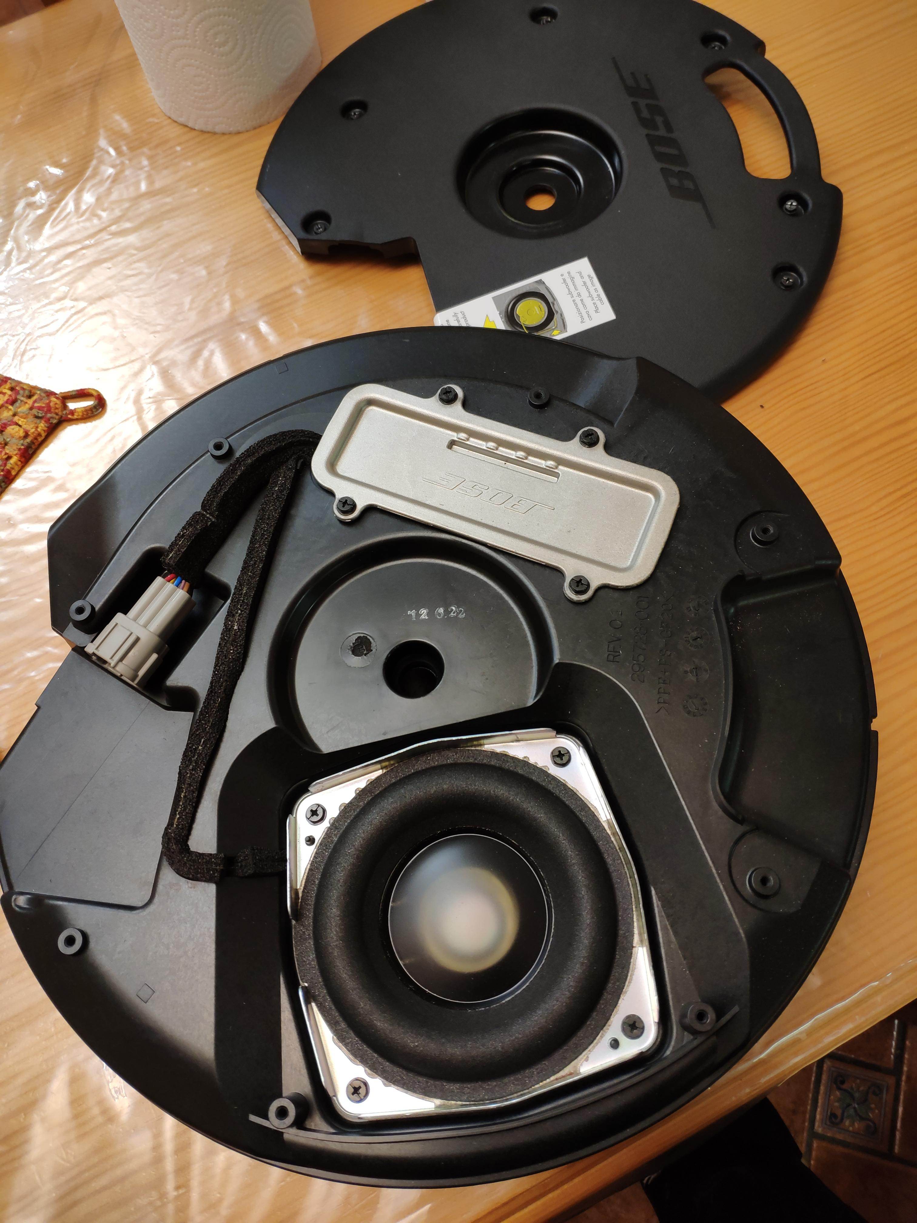

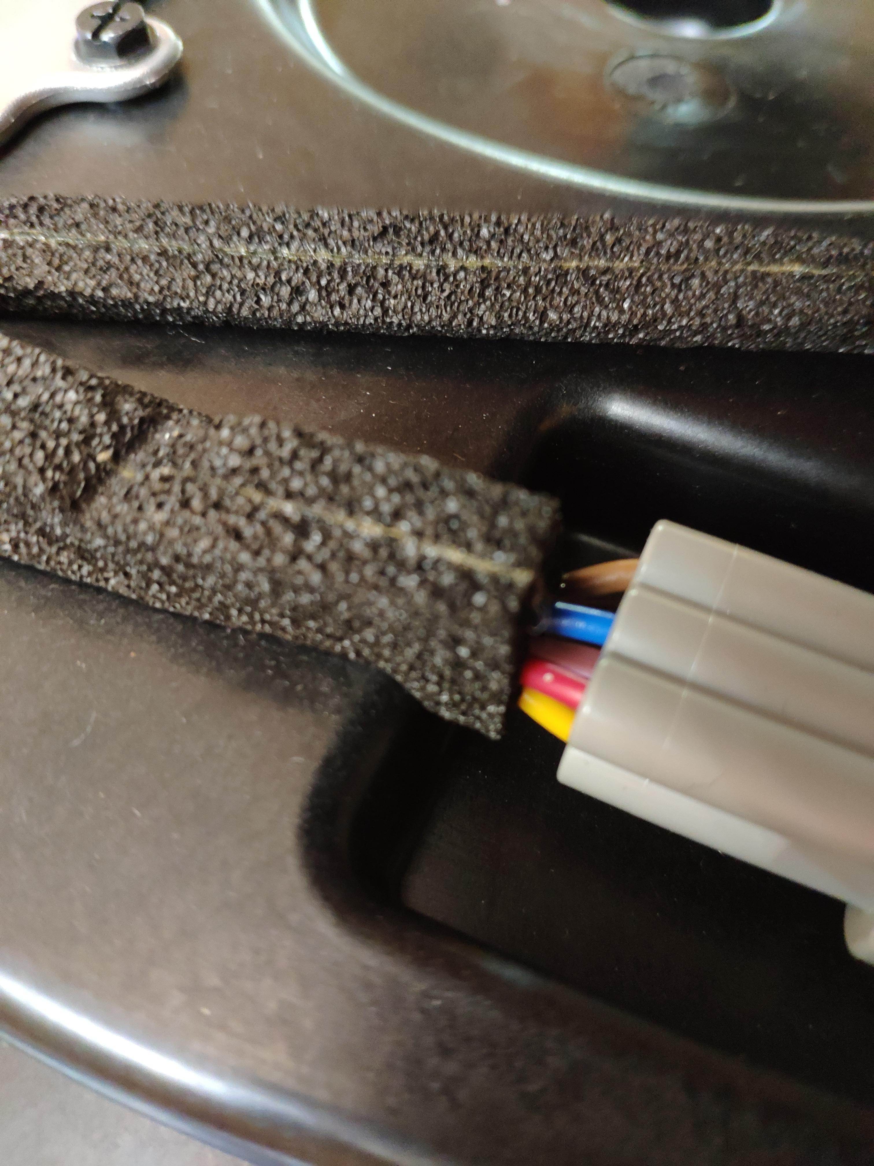

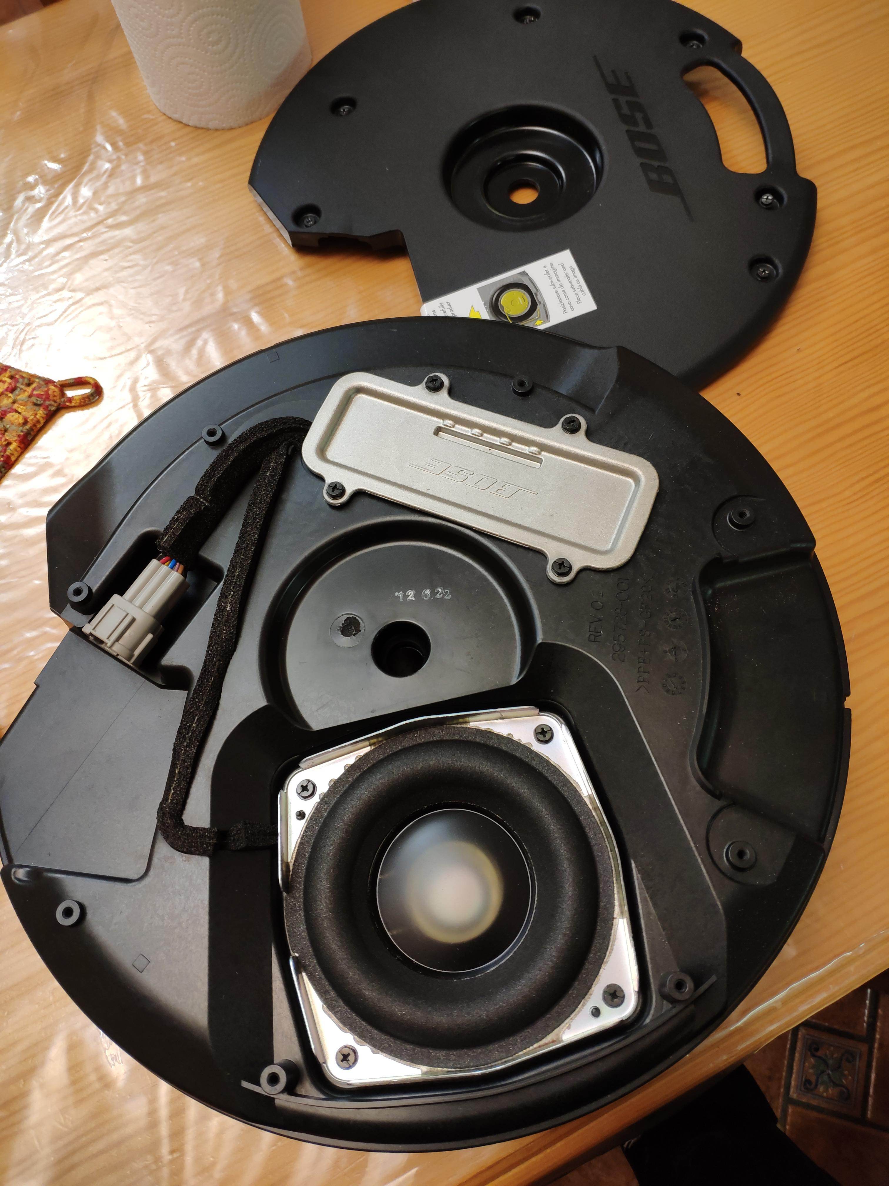

Sono spagnolo e alcune cose non capisco e ho dei dubbi, ho letto l'intero thread ma alcune cose non capisco. Ho comprato un subwoofer originale giulietta.
Vorrei sapere se la mia auto ha la scatola dei fusibili, ma non so come sia smontata, ho letto che si trova appena sotto la presa 12v del bagagliaio ma non so cosa smontare. Mi potete aiutare
Grazie

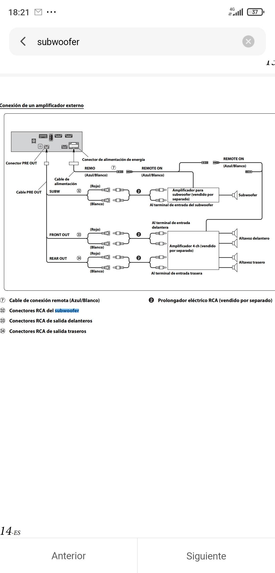

Ho la radio ILX 702D. Nel mio caso non sarà meglio collegarlo all'uscita RCA della radio stessa? Oppure è ancora meglio collegarlo al diffusore posteriore destro.

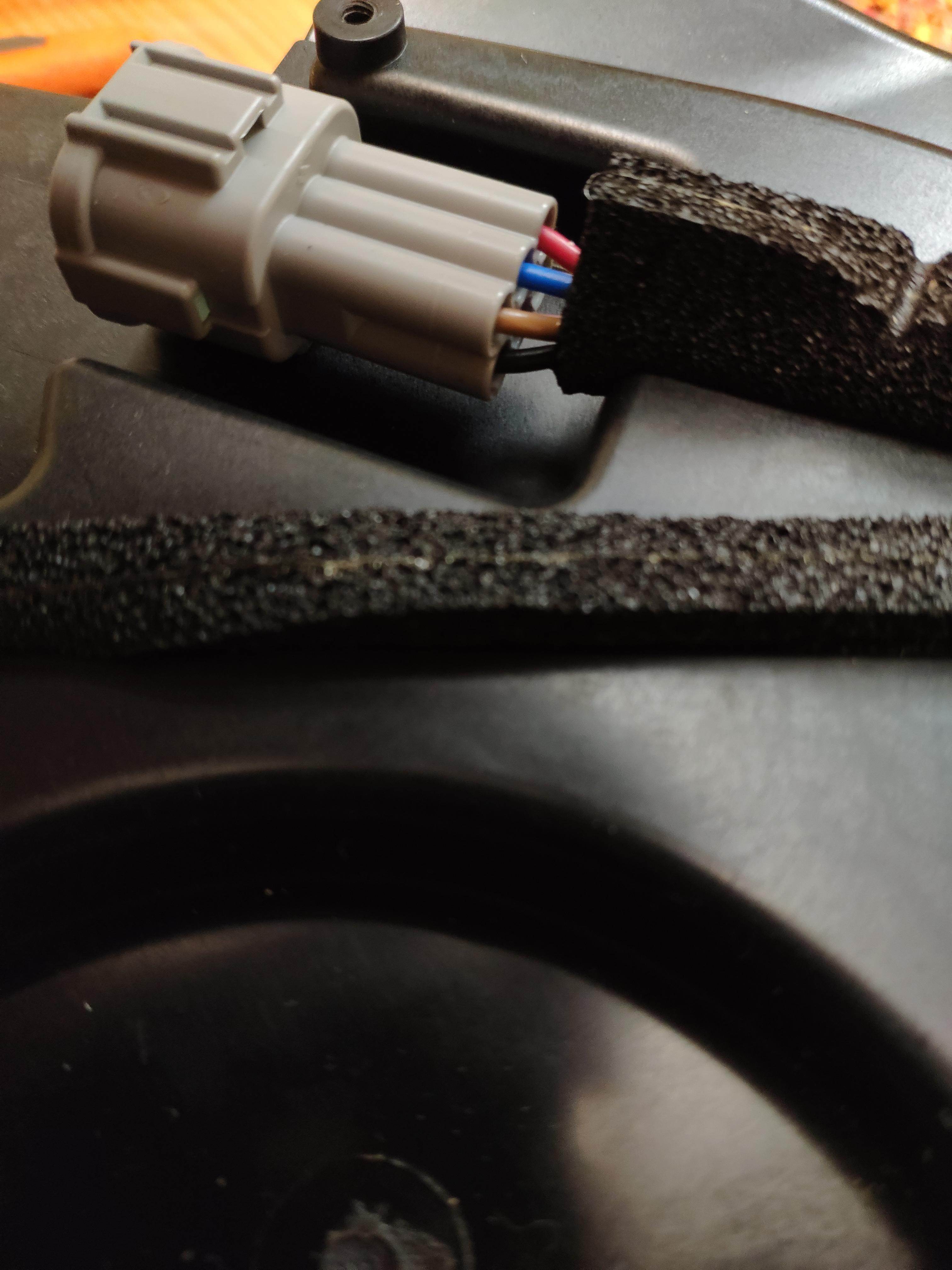

Il colore dei fili non corrisponde a quello dello schema di polinesio
  1. positivo altoparlante (bianco rosso)
  2. negativo altoparlante (bianco nero)
  3. vuoto
  4. consenso accensione (rosso grigio)
  5. positivo (rosso)
  6. negativo (nero)"
Mi potete aiutare I colori degli interni del mio subwoofer sono così.
Grazie
Reazioni: Gascan
  3. vuoto
  5. positivo (rosso)
  6. negativo (nero)"
Visualizza allegato 201592
Visualizza allegato 201593
Visualizza allegato 201594
Grazie
Ciao sei riuscito a montarlo? Ho la radio connect 7" alpine, hai preso il segnale da li o dalle casse come scritto nella guida?
Non ho nemmeno ancora iniziato a guidarlo.
Ma ilx702D alpino ha un cavo diretto per il subwoofer, penso che sia meglio tirarlo fuori da lì.
