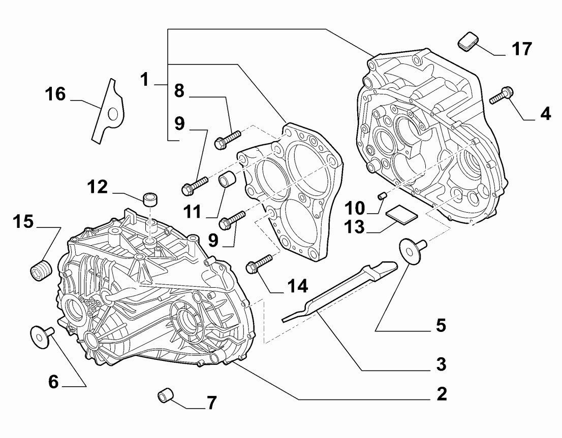

Esistono tre tappi:
Quello di carico n.12
Quello di scarico laterale n.7 magnetico per trattenere eventuali residui ferrosi
Quello di livello laterale n.15, l'olio è al livello giusto quando sfiora l'orlo di questo tappo
Visualizza allegato 106423
Esistono tre tappi:
Ciao scusa se ti disturbo Io ho una Giulietta 2.0 140c e volevo sostituire l'olio del cambio tappo di scarico tappo di livello e tappo di riempimento sono uguali al disegno che hai messo tu?
