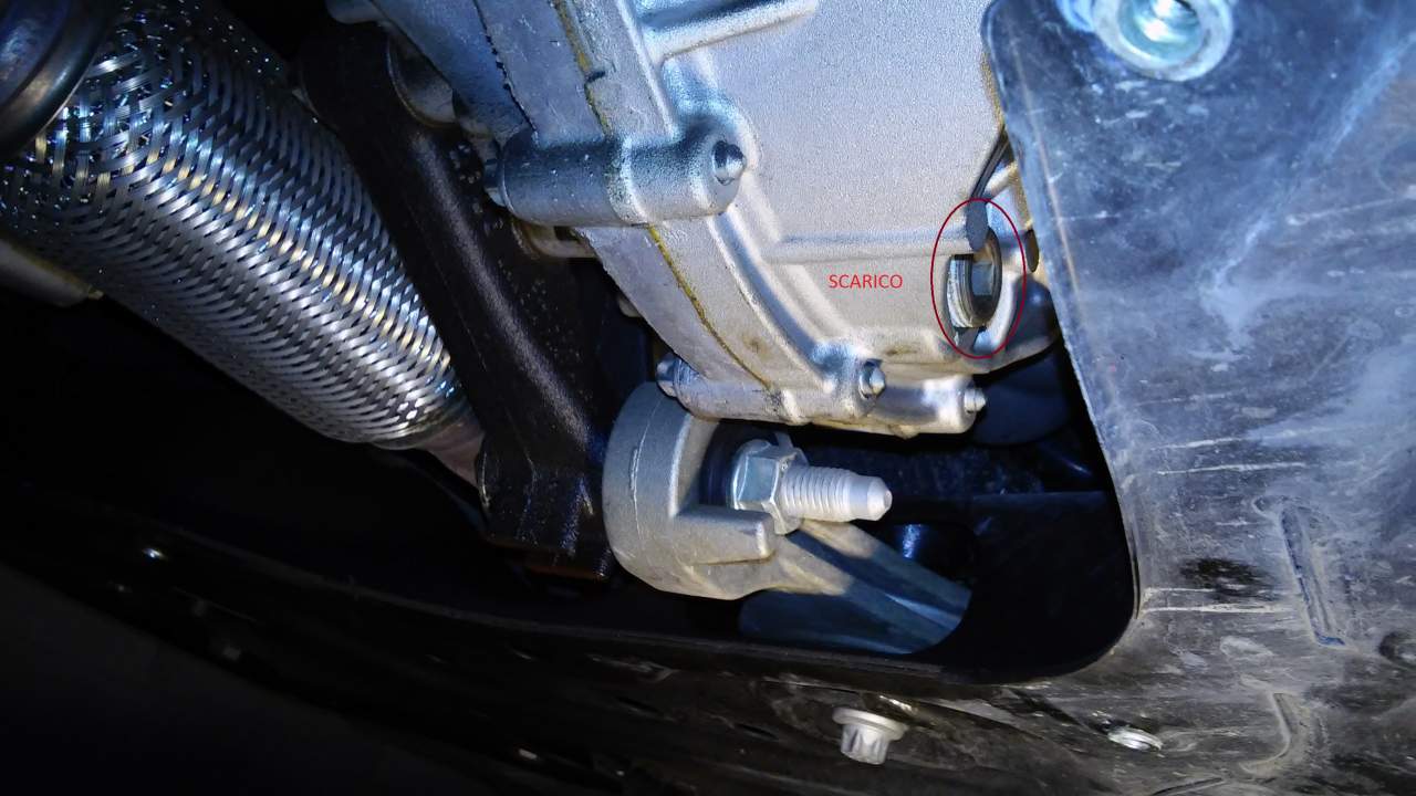

Per chi ha sostituito l'olio cambio sul jtdm mi conferma la posizione dei vari tappi della scatola cambio ( scolo, riempimento e controllo) come da foto del post 18 a pag 2 di questa discussione per favore?

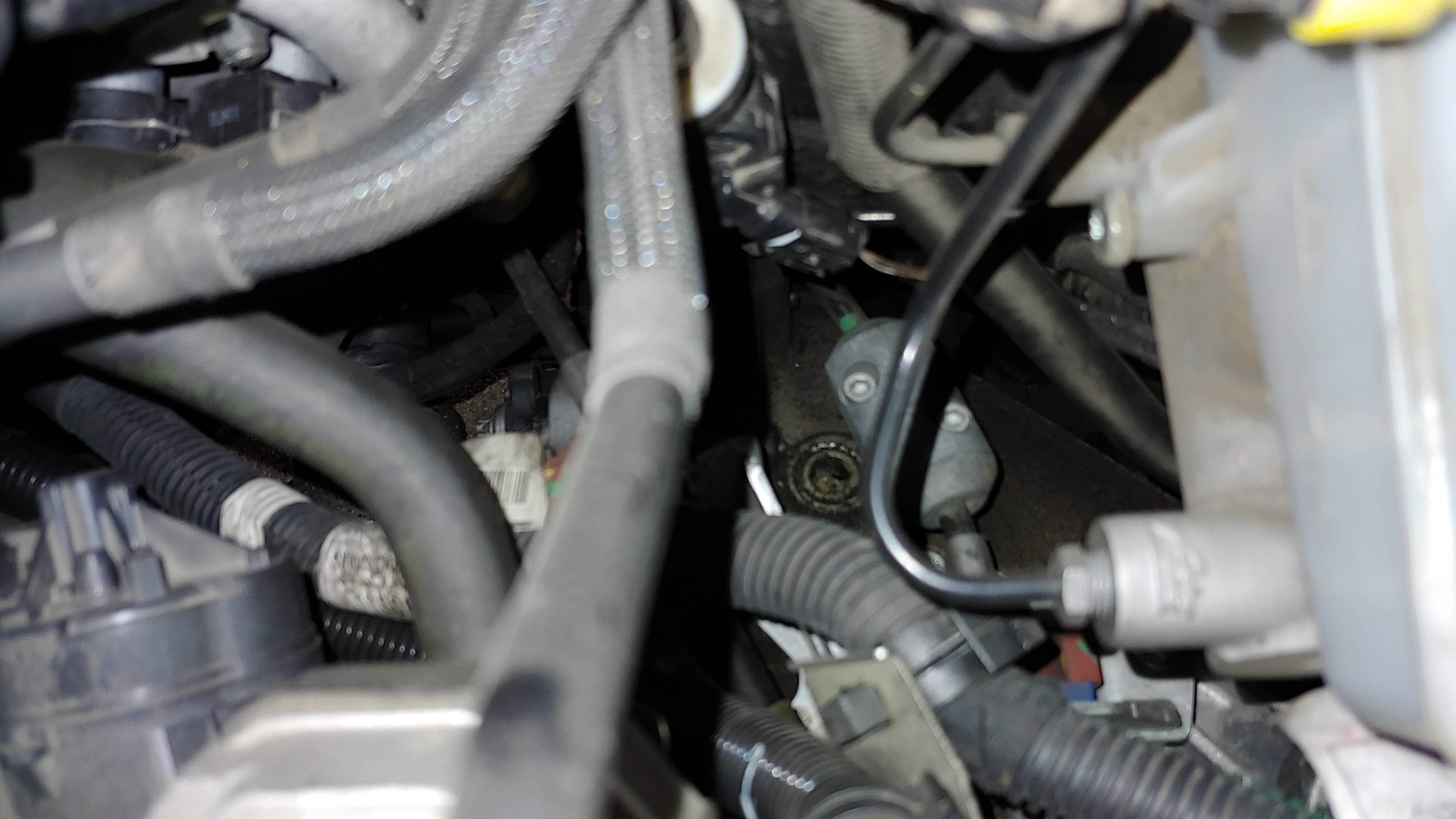

Mi pare di aver capito che il cambio manuale (6 marce) è uguale sia al benzina che diesel, i tappi di scarico e riempimento sono viti con testa a brugola ( femmina) metto foto del tappo riempimento che ho visto sulla mia ( jtdm 2 litri).
Non posso sbagliare, giusto?
I tappi sono solo quelli?
    564.5 KB · Visualizzazioni: 600
    94.4 KB · Visualizzazioni: 618
Si.
Qualcuno ha riempito pure dallo sfiato della scatola cambio,che normalmente è chiuso con un tappo semiamovibile nero che sta sotto sotto e di fianco la batteria, ma se riesci a svitare il tappo superiore fai prima.
Si.
E' quello che ho postato nella foto? Ovvero più o meno sotto il liquido freni? ( modello 2,0 jtdm)
