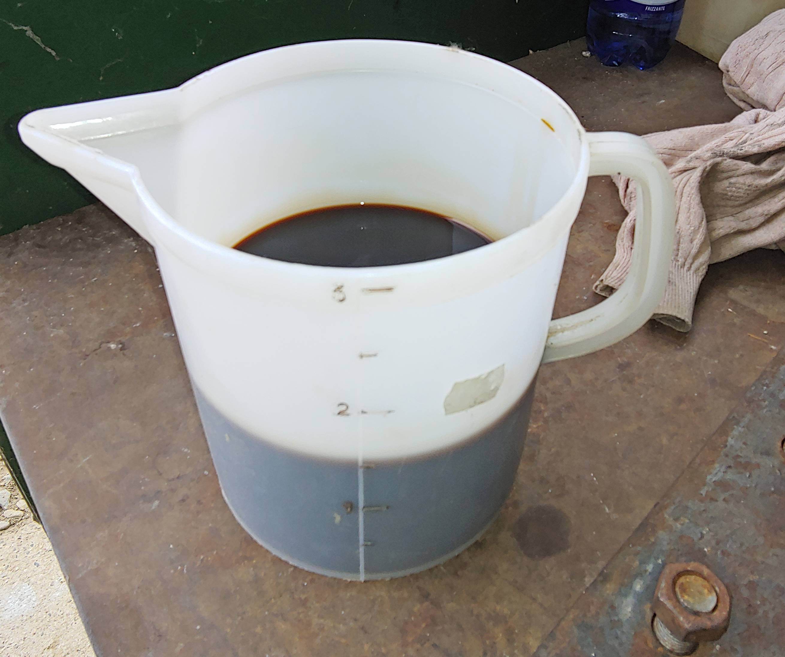

Svuotato olio cambio ( uscito 1,6 litri dopo aver lasciato colare per 1 ora con macchina in piano) era stato sostituito circa 25000 km prima, mi pare avevano messo Valvoline...
Riempito dall'alto con 1,85 litri circa del Motul Multi DCTF

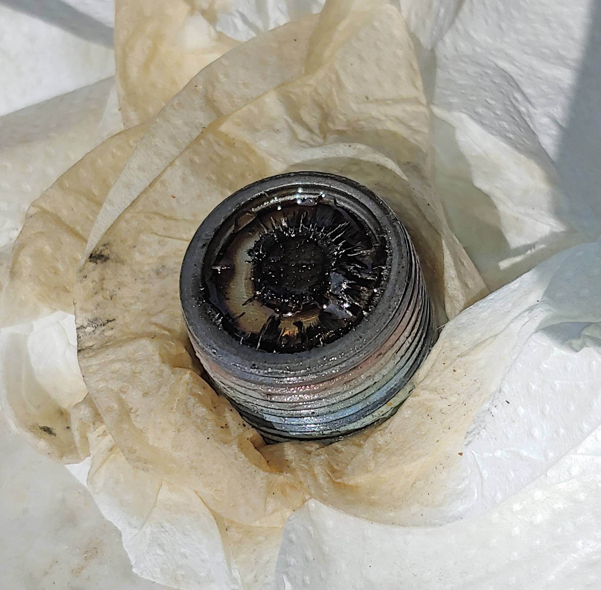

Metto due foto, una dell'olio tolto e una di quello che ho trovato sulla calamita del tappo scolo... mi pare che le limature ferrose siano nel degrado normale...dite anche la vostra...

Metto due foto, una dell'olio tolto e una di quello che ho trovato sulla calamita del tappo scolo... mi pare che le limature ferrose siano nel degrado normale...dite anche la vostra,,,
Il tappo ha fatto il suo lavoro, mi sembra una normale situazione. Poi riguardo agli 1.6 litri, se non hai perdite o trasudi importanti, forse ne hanno messi pochi l'altra volta. Hai fatto bene a metterne un po di più.
Ti faccio una una domanda: ha scritto 25 mila km? Sembrano pochi per l'olio della trasmissione, ma visto che ne mancava un poco, hai comunque fatto bene.

La prima sostituzione dell'olio del cambio la feci fare in concomitanza con la sostituzione ( aimè) della frizione ad 85000km, ora ne ho quasi 110000...L'ho voluto sostituire per un mio cruccio...
Come quantitativo ho messo quello che prevede il LUM...può anche darsi che un pò di quello vecchio è rimasto dentro...ecco perchè magari ne sono usciti 1,6 litri...

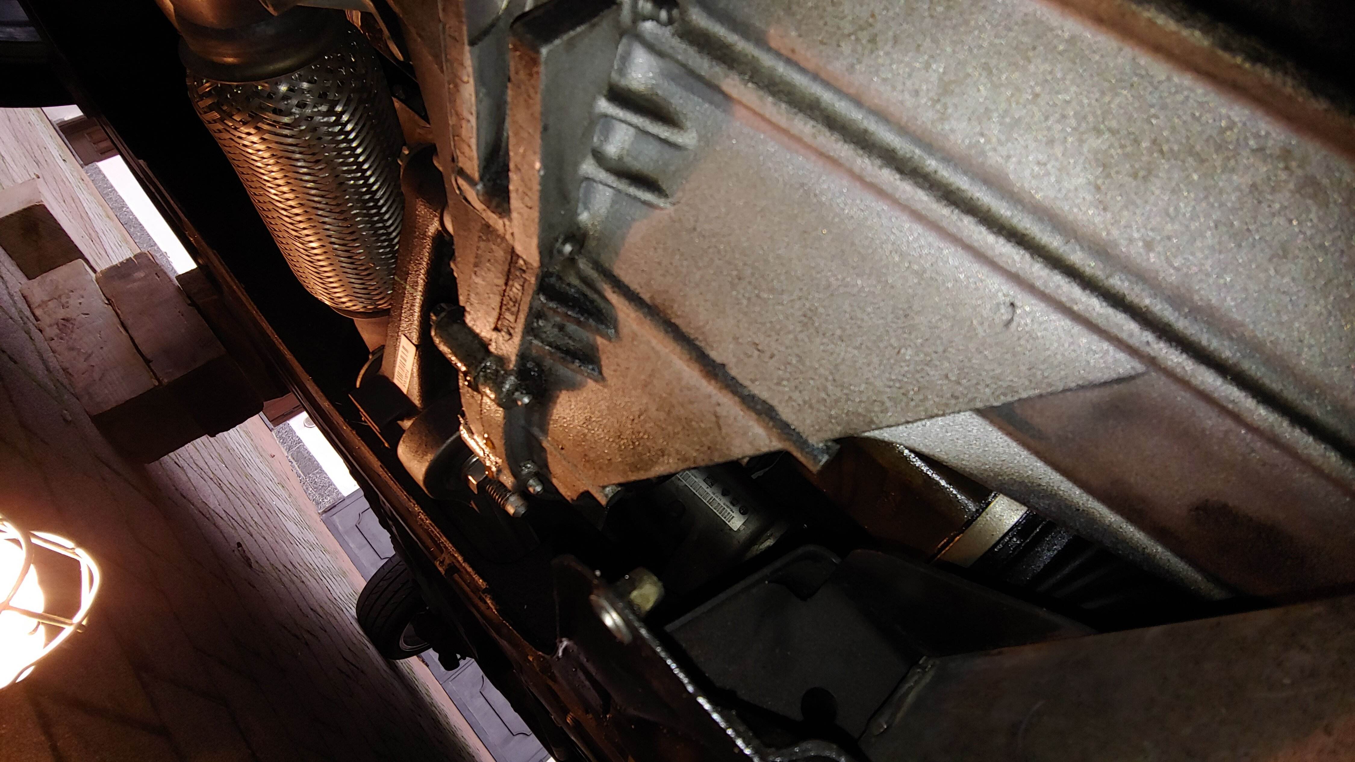

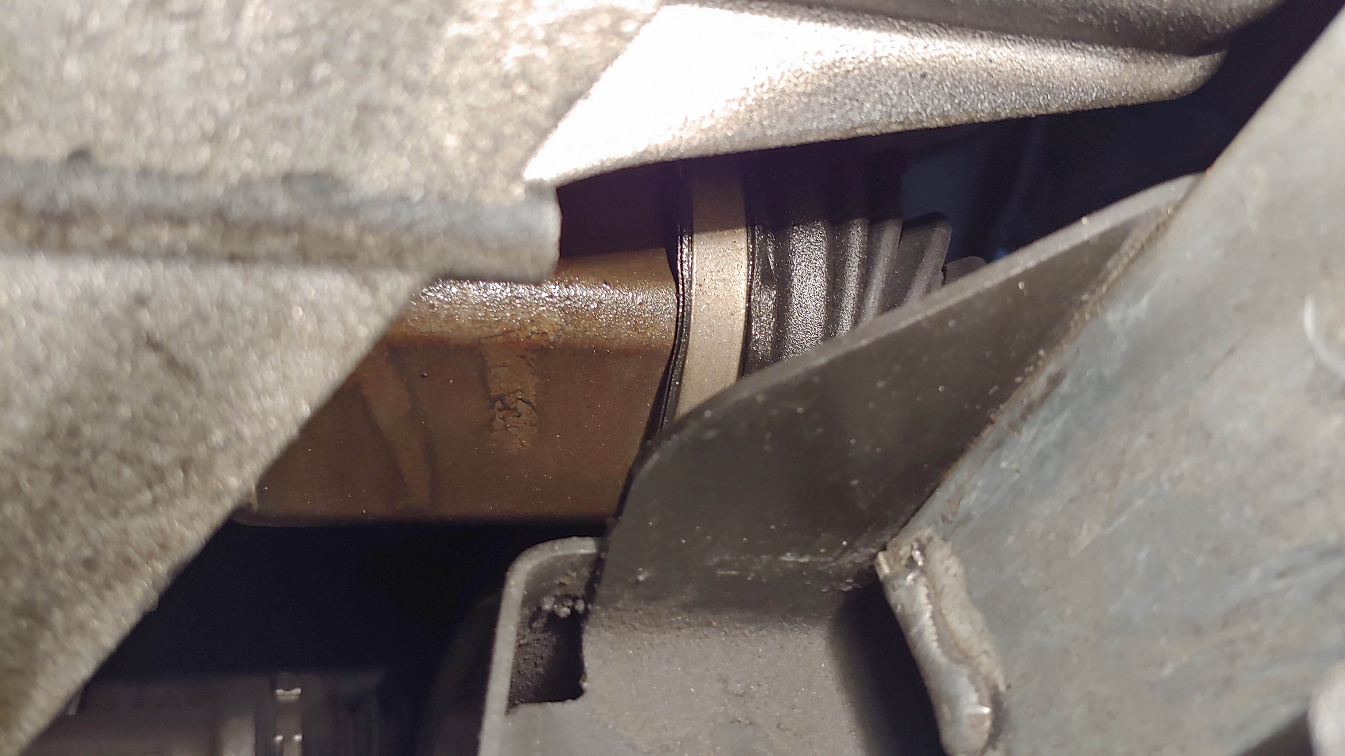

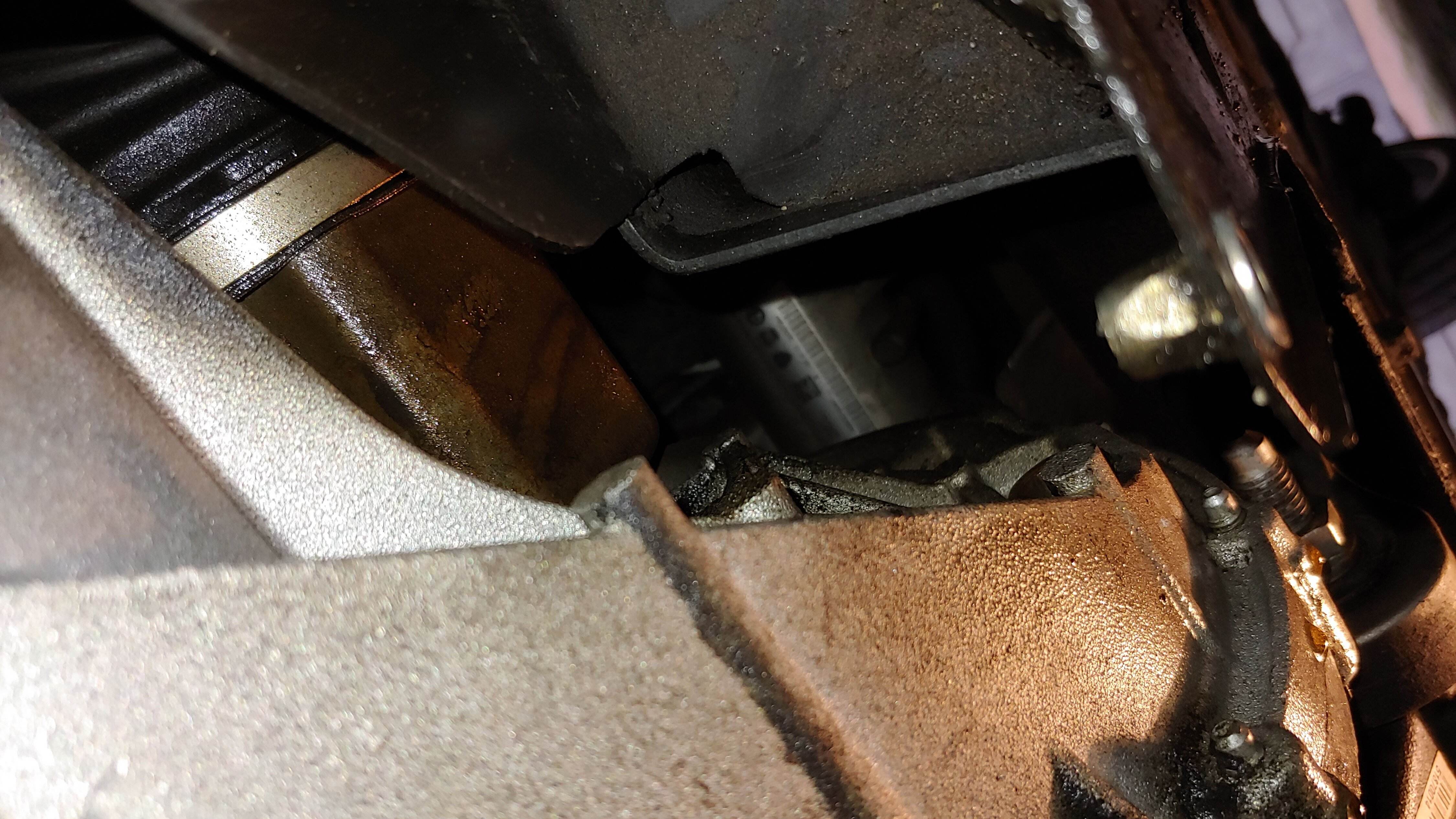

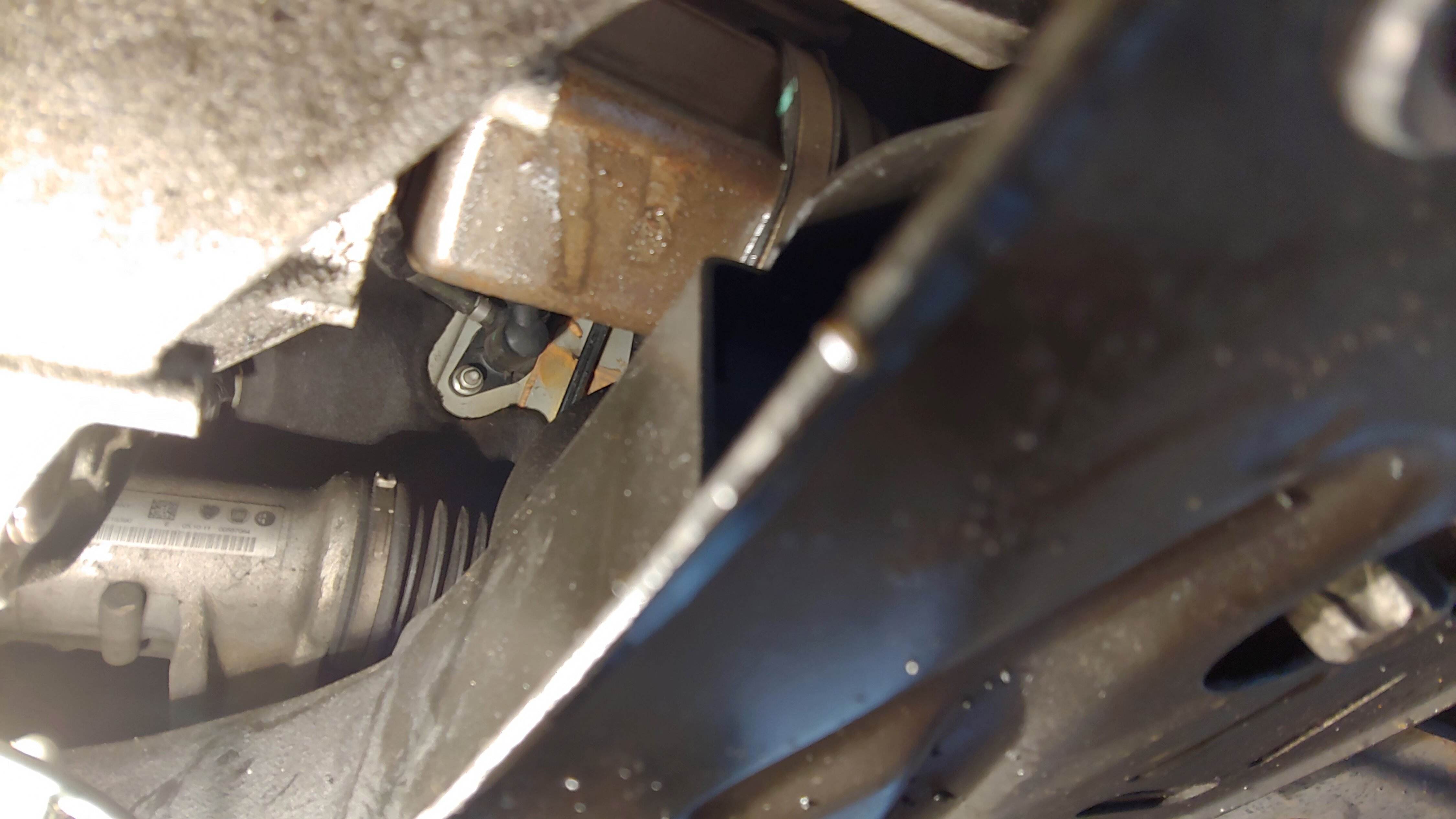

Per chi ne sa più di me ho trovato una macchia di olio sul pavimento del garage, ho smontato la paratia di protez e ho fatto delle foto che allego.
L'olio fuoriuscito è del cambio penso...dalle foto cosa si riesce a dedurre?
