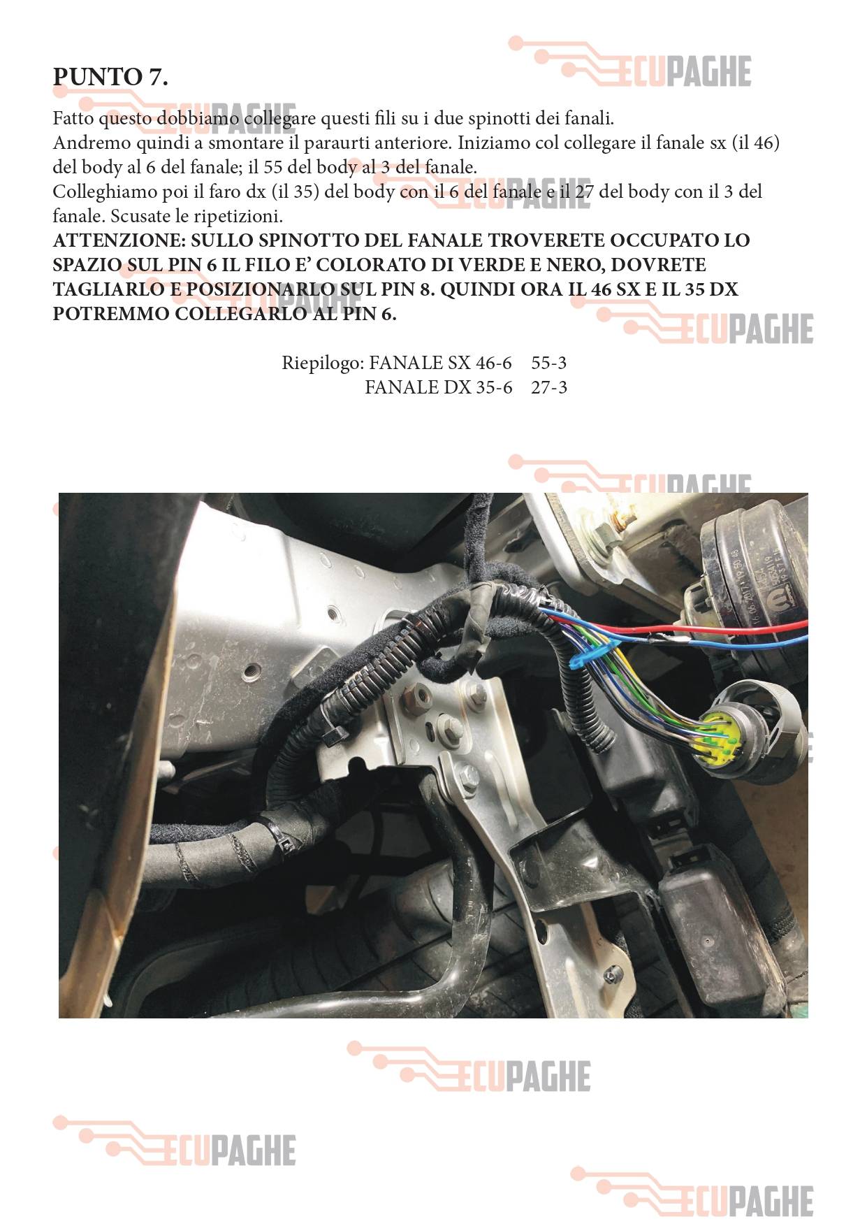

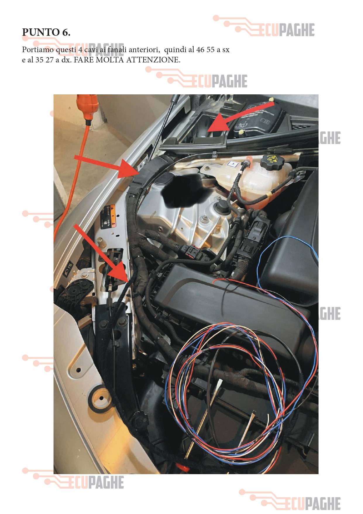

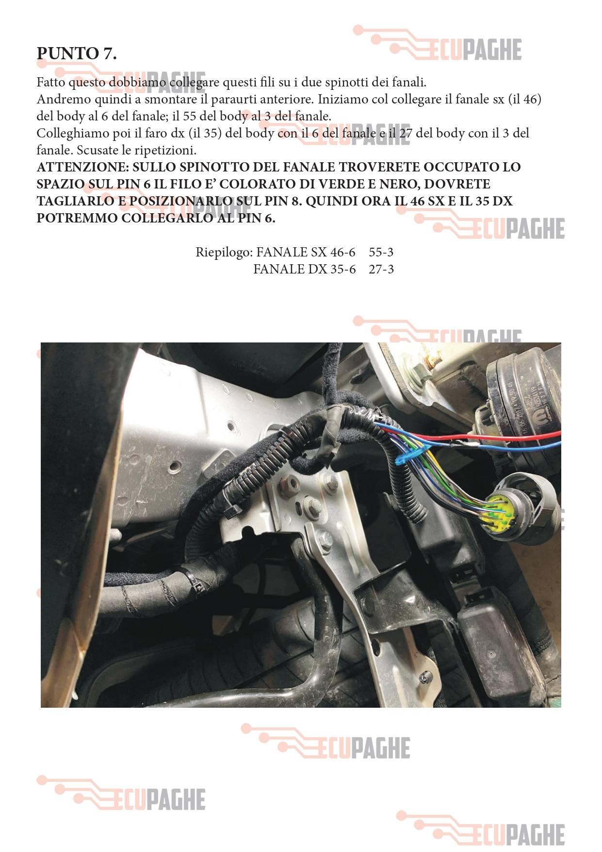

Finalmente io Giovanni e Achille siam felici di pubblicare la Guida per la conversione da alogeni a bixeno. Un grazie a Paolo e ad Antonio per averci seguito e aiutato.
Specifichiamo che la conversione messa in atto è avvenuta usando bixeno da 35 watt,quindi senza possibilità di usare l'AFS ne tanto meno la regolazione manuale del fascio interna.Diverso è per chi metterà i 25 watt,che non perderà la regolazione manuale interna.
Altresì nella nostra prova abbiam rimosso i fari antinebbia,per mantenere un layout fedele alla versione bixeno,ma nulla vieta che se volete potete lasciarli funzionanti.
Buona lettura
