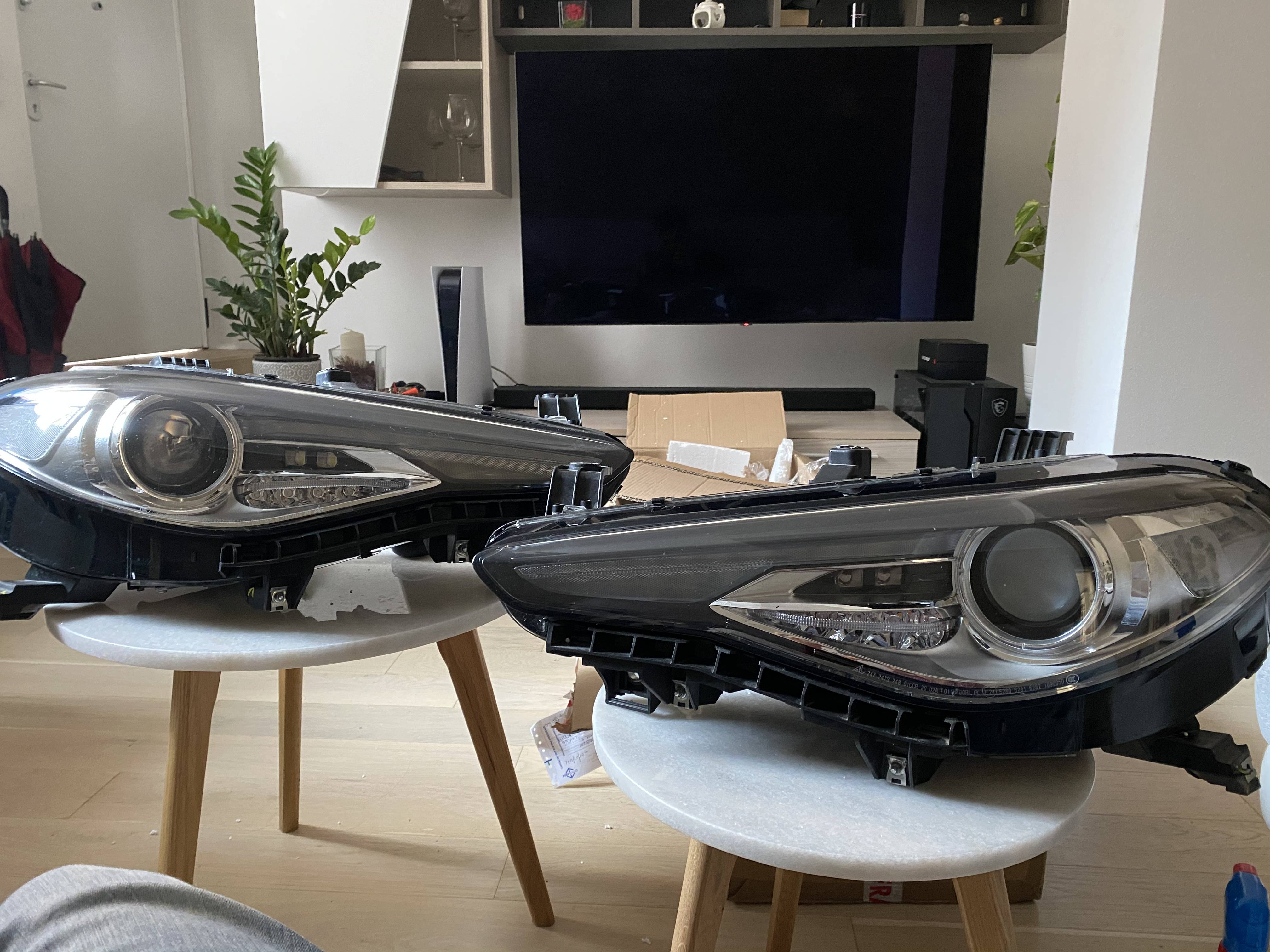

Scusate qualcuno conosve i codici dei fari anteriori xeno da 25W?
