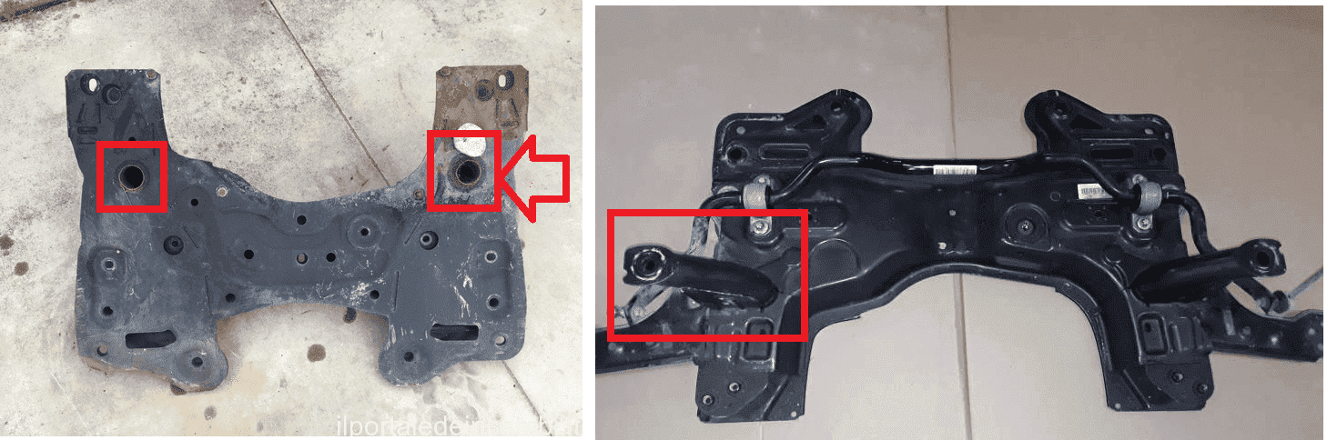

I PUNTI CORRETTI DI SOLLEVAMENTO DELLA GIULIETTA SONO I DUE FORI CIRCOLARI PROPRO SUL TELAIO-SCOCCA NEL SOTTOSCOCCA.
SONO POSIZIONATI VICINO ALL'ANGOLO DELLE RUOTE ANTERIORI.
BASTA ABBASSARSI E CON IL CRICK ANDARE BENE SOTTO IN FONDO ALMENO 30CM DAL BORDO DELLA MINOGONNA O FASCIONE BORDINO. LA GIULIETTA SI SOLLEVERÀ PERFETTAMENTE SENZA DANNEGGIARE MINIGONNE E PIEGARE BORDINI

Ho visto dei fori sulla culla (tra i bulloni del trapezio) dal diametro di circa 4-5 cm ... dentro sembra vuoto e sembra siano il terminale di un tubo sagomato che non so dove arriva (o da dove parte) ... allego immagini.... potrebbero essere quelli? ed eventualmente quel foro è un punto sia per il sollevamento che per l'appoggio di colonnette?
E per quanto riguarda il posteriore dell'auto ...???
