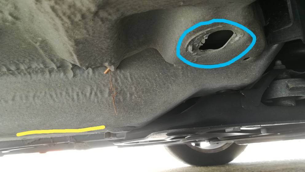

Io per il cambio olio la alzo solo dal lato passeggero poiché devo levare anche la ruota per accedere facilmente al filtro. Il mattone(perché una volta ho visto un cavalletto cedere ma senza nessuno sotto l auto fortunatamente) lo posiziono sul telaio(non sul telaietto dove si poggia il crik poiché è cedevole). Se vedi bene sotto l auto troverai dei buchi che utilizzano in fabbrica per alzare e muovere l auto. Da li parte il telaio dove puoi posizionare il cavalletto.

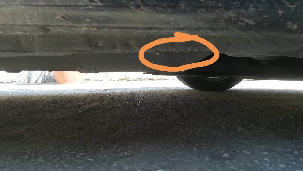

La prima foto dove è cerchiato metto il crick per alzare l auto(ho quello a pantografo).
Nella seconda foto ho segnato in azzurro il punto dove agganciano l auto in fabbrica e in giallo la zona dove metto il mattone.

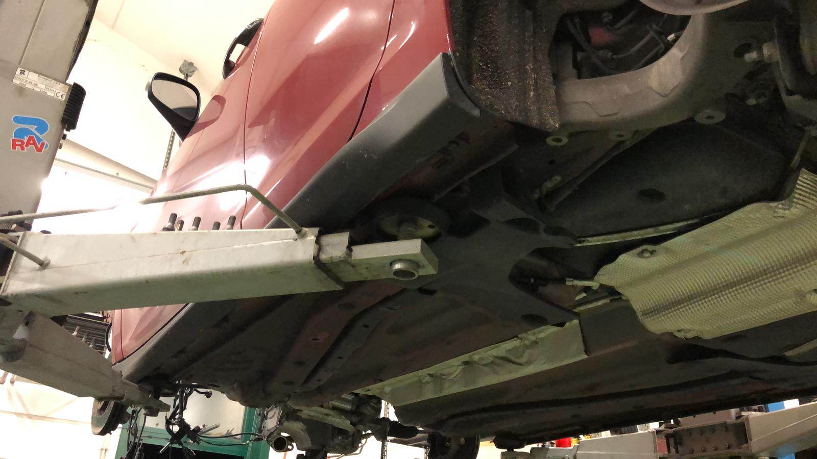

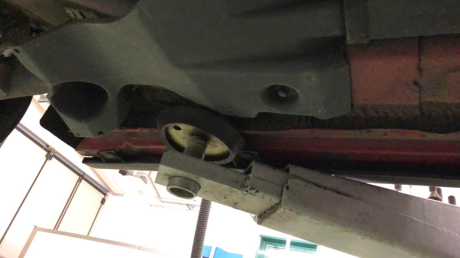

Ciao mi sono fatto fare le foto per sollevare correttamente la Giulietta :D:D
