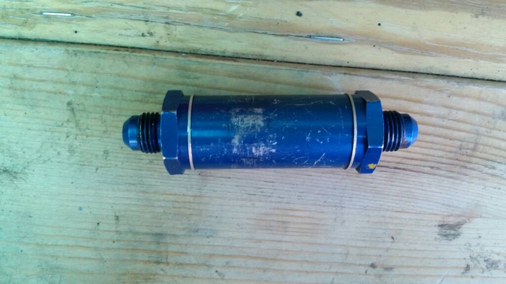

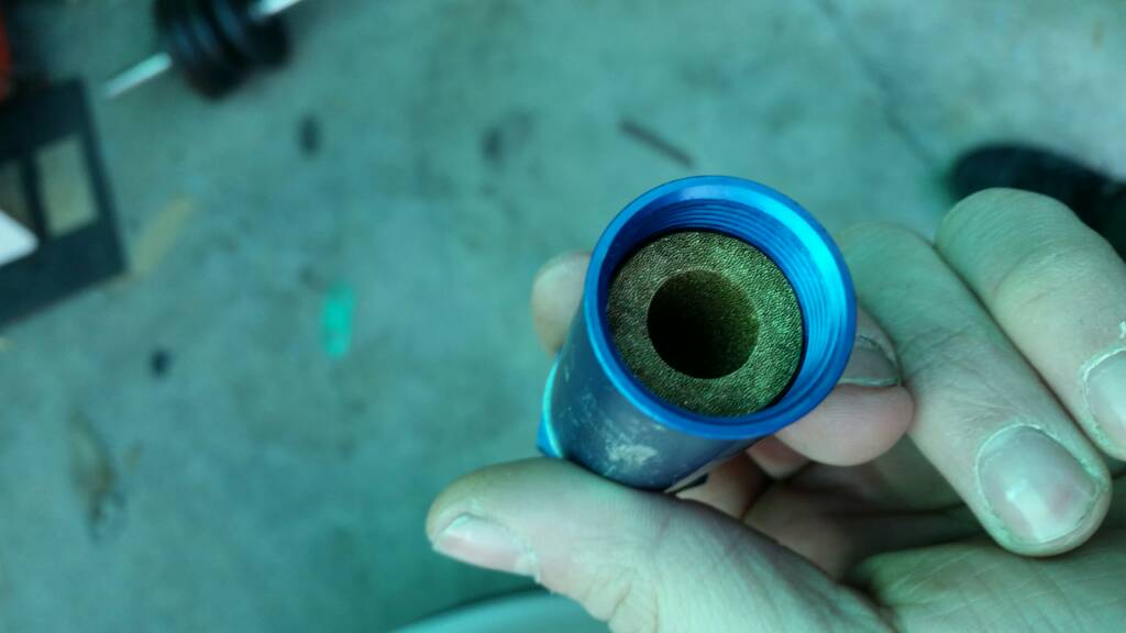

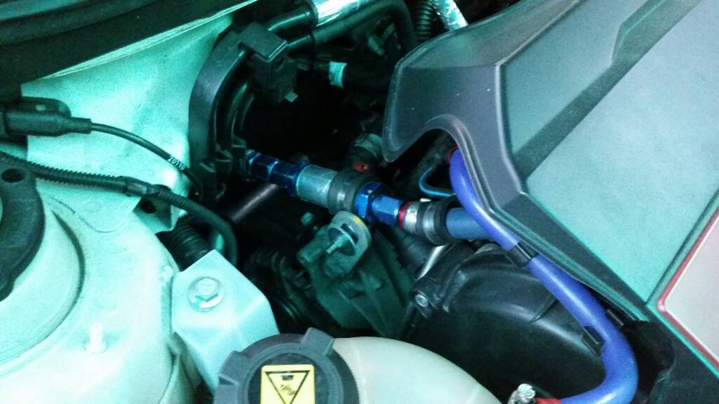

Sul 1.4 170cv basta tappare l'attacco in ingresso aspirazione (ho usato un tappo conico fatto ad hoc) e poi con un tubo resistente alle alte temperature sono sceso dietro al motore (lato abitacolo) fino ad arrivare al paramotore inferiore, ovviamente va eliminata la tubazione originale che dal separatore torna all'aspirazione.

Il tappo di tbf....bel lavoro, cosa hai usato per tappare Il tubo sull aspirazione è sul turbo?
Il tappo di tbf pultroppo non chiude perfettamente . Quindi c'è da fare il tappo in alluminio che è più rigido . Per il tubo sul aspirazione del turbo un tubo e poi l ho bloccato con un raccordo a Vite .. ma ho intenzione di levare proprio il tubo dal turbo . Lo avevo fatto così in caso avevo bisogno di depressione per azionare le valvole dello scarico .
