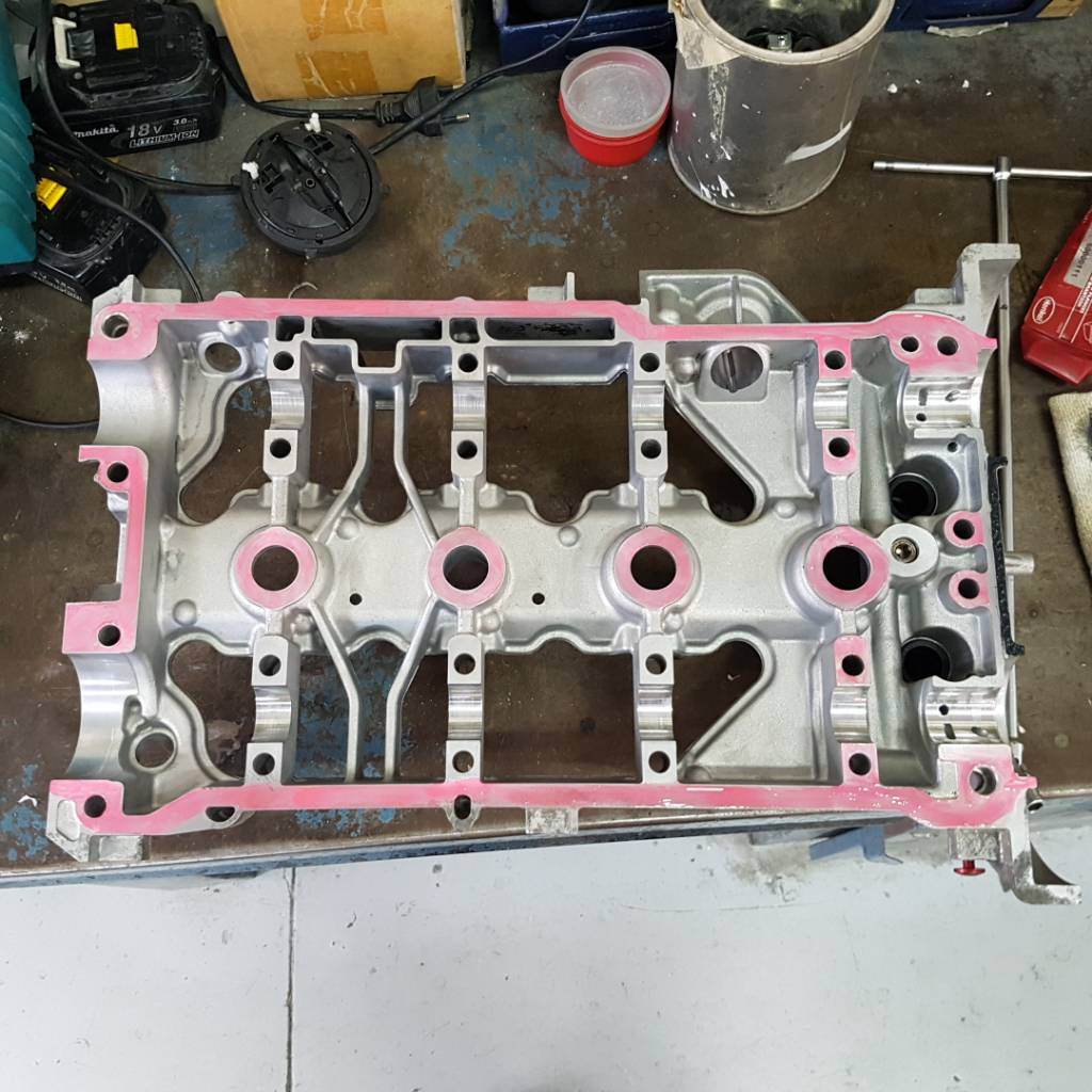

Il primo è un lavoro che è già stato fatto, continuava a perdere ed abbiamo deciso di cambiare il coperchio.
Continua a perdere....o è stato fatto male il primo lavoro o non so cosa dire....
Euro5 ed Euro6 sembrano uguali ma non è proprio così.
E stato fatto male il primo lavoro non è stato sgrassato bene non ce della pasta adatta e stata messa male la pasta ... . Difatti se vedrai sara bagnata la candela . Ma l olio non si vede venire giu dal " alto " tra coperchio punteria e coperchio plastica valvole . Mi ci gioco le palle .
Se non è stata messa cosi ma a " rigagnolo " come fanno quasi tutti i meccanici . Non tiene un cazzo . Deve essere stesa bene . Non ce ne deve essere una montagna deve essere stesa . Poi va tirato tutto con la dinamomentrica e sopratutto va sgrassato bene tutto .
