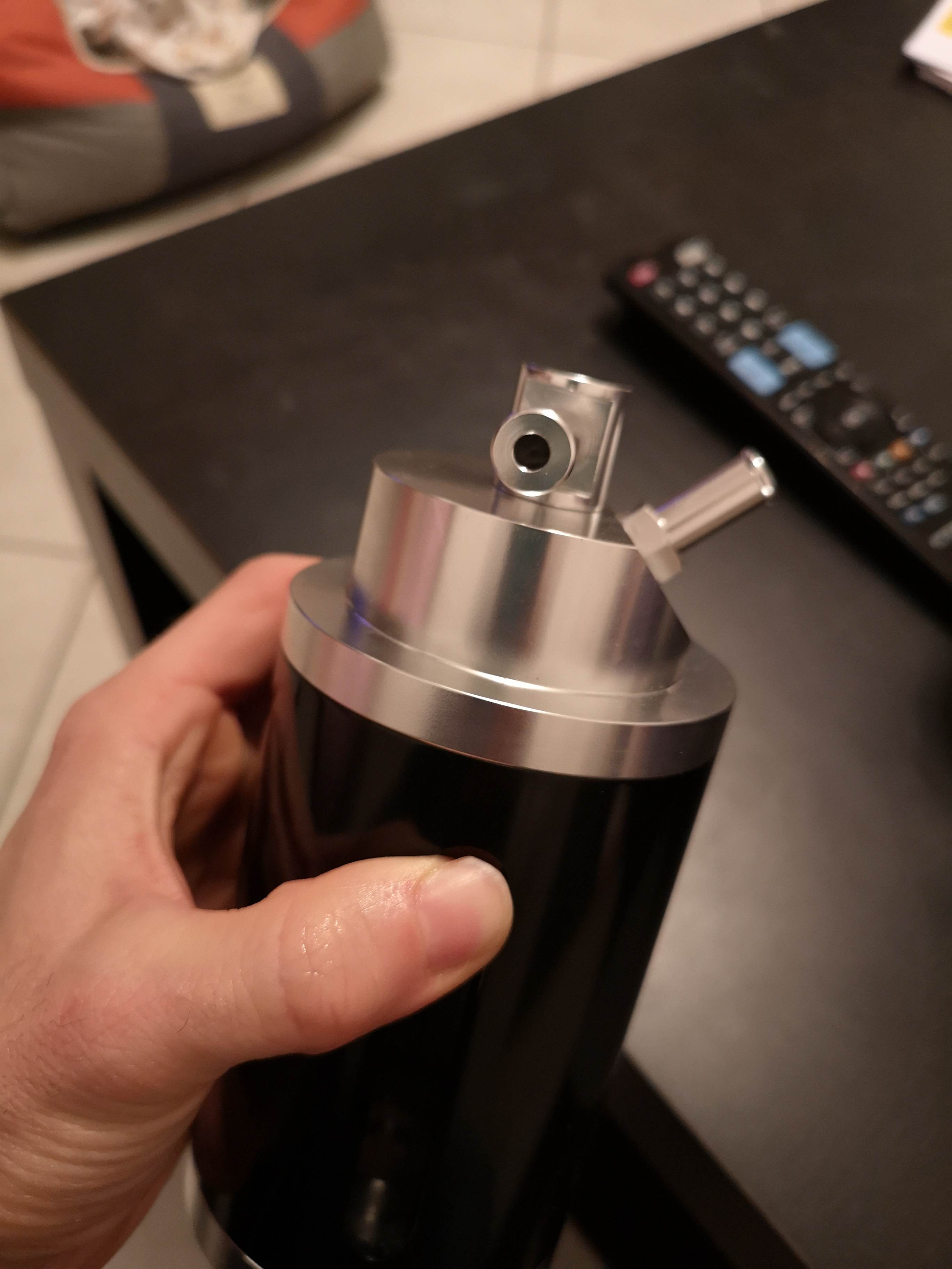

Salve a tutti, vorrei mettere il "bussolotto" per il recupero dei vapori olio senza filtro esterno nella mia Giulietta Q.V. Due cose vorrei sapere; quale tubo va messo all'ingrasso del pezzo? Poi immagino che nell'uscita devo mettere un altro tubo che va dove era collegato in origine giusto? Non capisco se il discorso della modifica al tappo dell'olio è un'altra cosa...Poi l'olio recuperato va buttato od è "buono" per eventuali rabbocchi? Ho provato a guardare in giro ma non credo esistano video per il montaggio su Giulietta e non vorrei compromettere qualcosa. Grazie in anticipo e scusate la mia ignoranza in materia! [emoji3526]

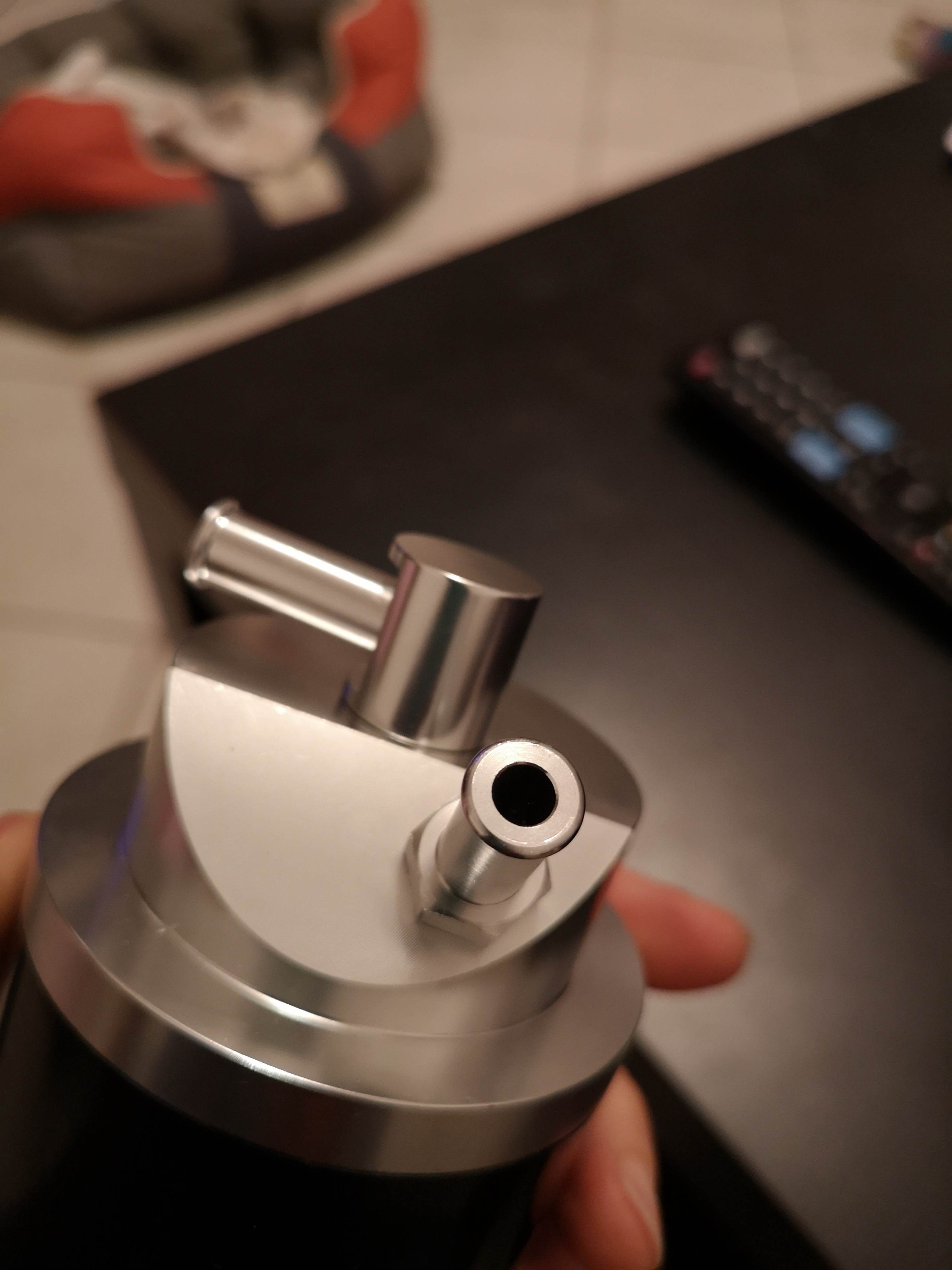

Ma se la macchina ha la carburazione sballata a da calda al minimo se si da un colpo di Gas esce un po' di bianco dallo scarico (olio) può essere un problema di questo impianto? Ho fatto il lavoro seguendo la guida di ZioDaedrico, ho messo il decanter e un tubo di sfiato, quindi in teoria non dovrebbe far troppa pressione all'interno... Devo controllare altre cose? Il diametro dei tubi del decanter hanno un minimo? Quello che ho preso io ha un diametro interno di circa 5 mm, è troppo stretto?

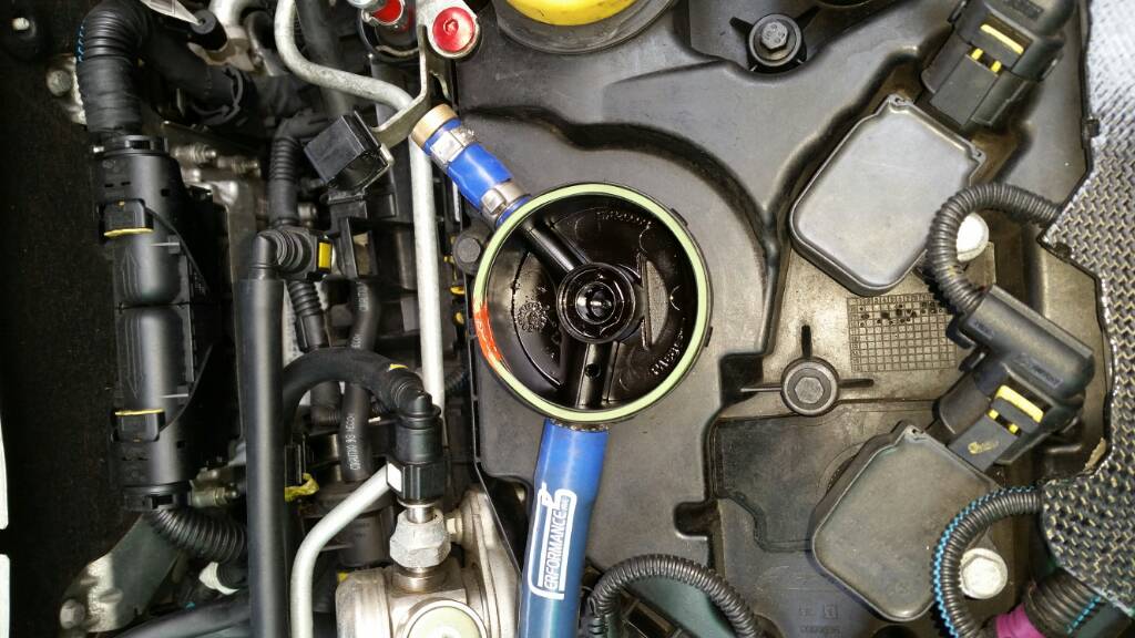

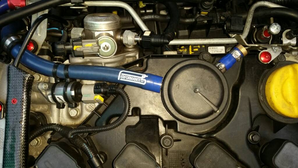

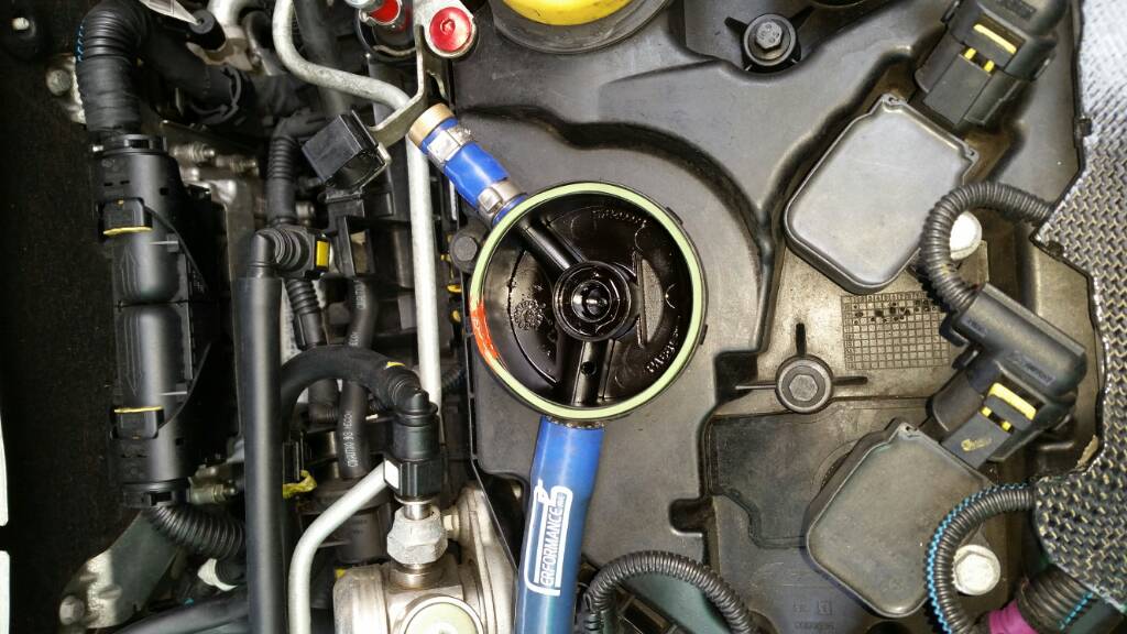

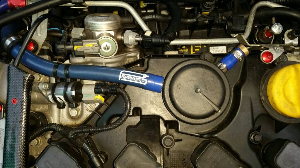

Allora per la modifica dei tubi e da fare così poi se volete mettere un serbatoio o sfiatarli a terra vostra scelta .
Visualizza allegato 131725
Quindi da una parte fate lo sfiato o dal altra del fungo è uguale e l'altro lo chiudete .

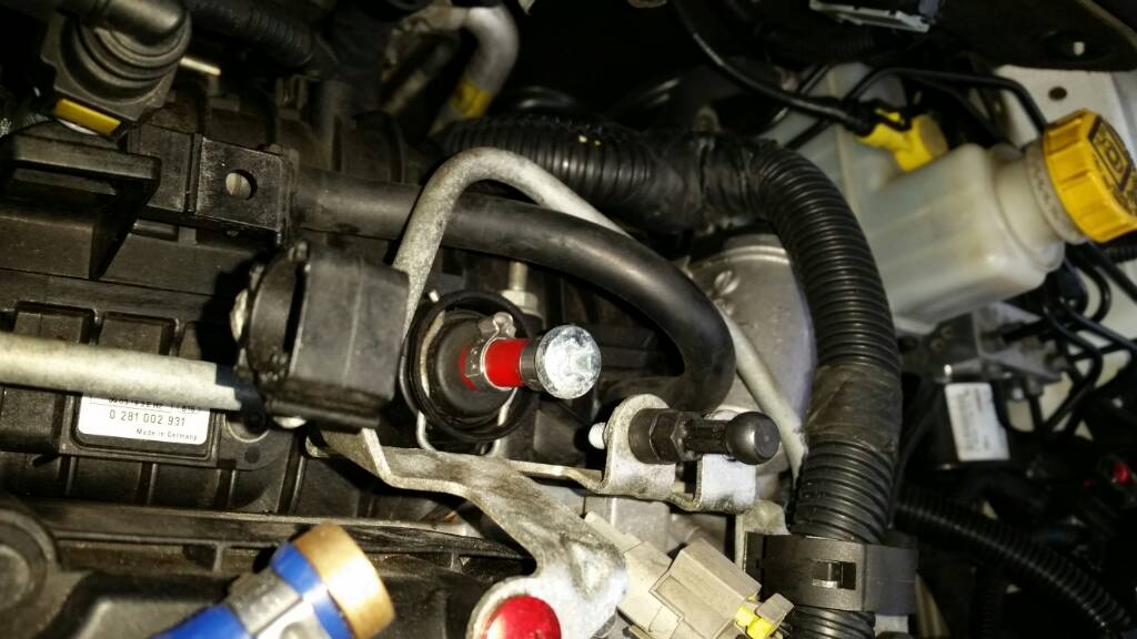

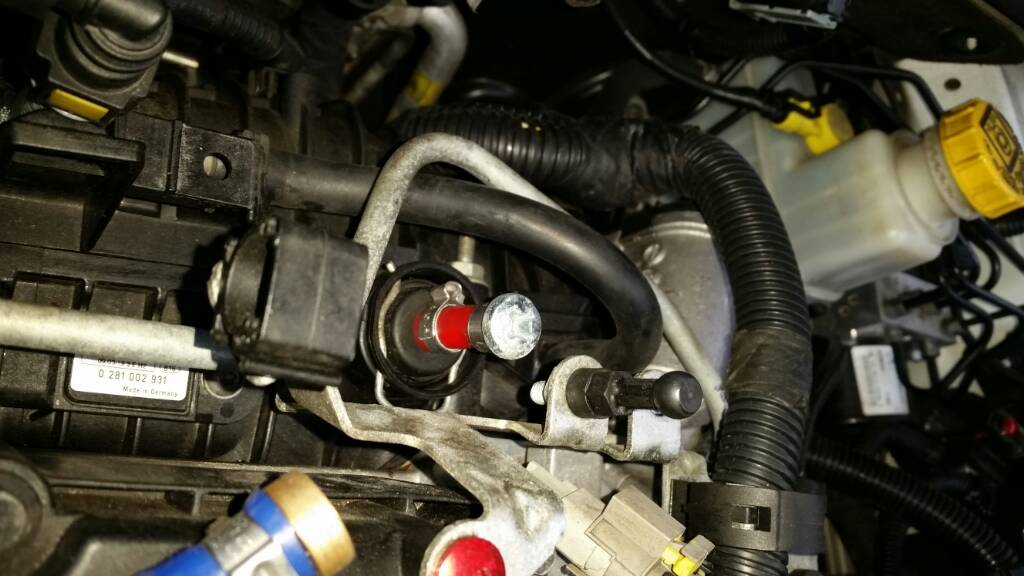

Dal uscita sui collettori di aspirazione e fa chiudere (c'è una valvola unidirezionale che aspira solo in depressione ) e da chiudere . ( c'è un bullone solo perché non ho ancora avuto i tempo di tornire il tappo come sul altro )

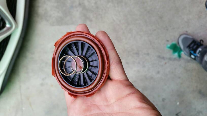

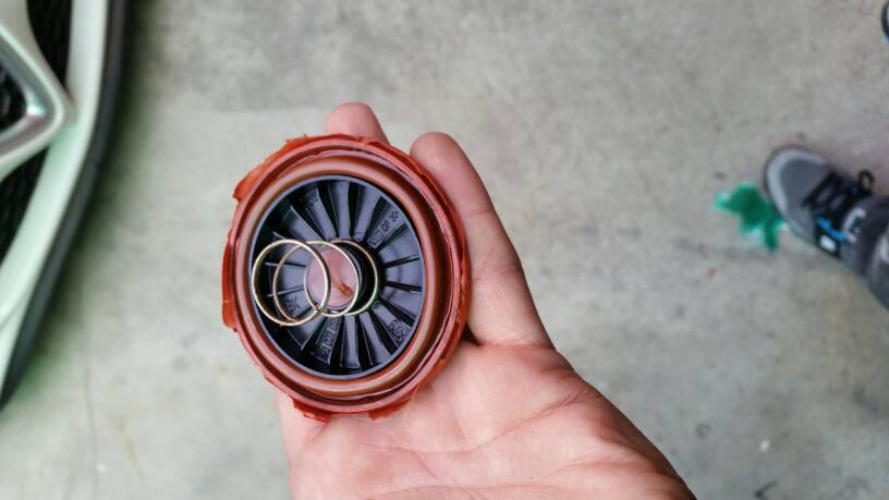

La valvola e da aprire e mettere un or rettangolare per far tenuta e chiudere il foro sulla testa della valvola ( io ho ricavato l or da un or di tenuta del corpo farfallato dalla Lamborghini galardo - huracan solo che è un po' altino e ho dovuto limare di 2 mm i fori che vanno a incastrarsi su i denti .
Visualizza allegato 131728
La valvola interna e da eliminare Visualizza allegato 131729
