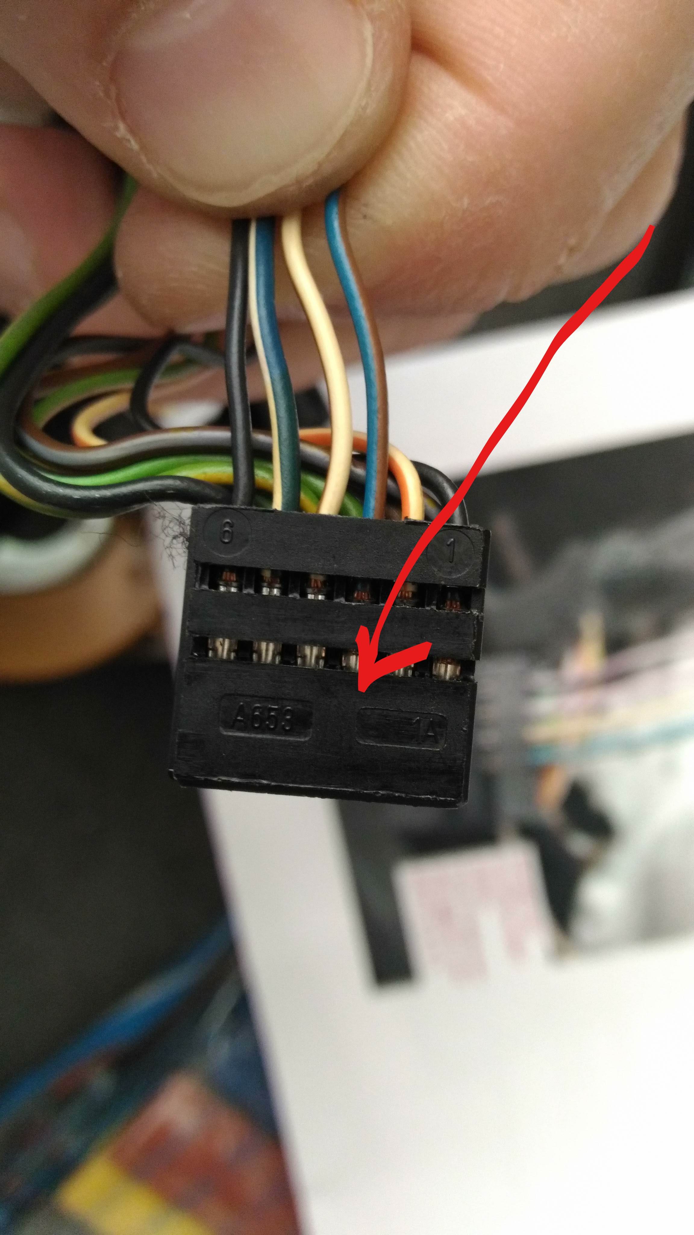

hanno una linguetta lungo il corpo. va piegata per poterlo estrarre dal posteriore del connettore. non ricordo se tale linguetta sia visibile dall'esterno o se c'è una minuscola finestrella per poterla premere e poter cosi sfilare.
dal posteriore? io ho provato a vedere ma non riesco a visionare nessuna linguetta... non capisco come sono agganciati.
L'ho trovata io per te. Questo è il mio connettore. Come vedi i faston son inseriti da dietro il connettore, ma sul lato hanno la possibilità di "appiattire" "abbassare", "premere", chiamalo come vuoi, un piccolissimo dentino, che una volta libero ti permette di tirare indietro in libertà. Devi inserire la dentro un piccolissimo cacciavitino, e cercare di intercettarlo. Poi, una volta eseguita al giunzione elettrica sul faston, lo reinserisci come era in origine; previo riposizionamento/aggiustamento del dentino metallico, che ti ricordo, ha funzione importantissima. Impedisce al faston di tornare libero e scollegarsi.
Occhio a non romperlo, perché altrimenti puoi buttare via il faston.
Ciao.
Ciao.

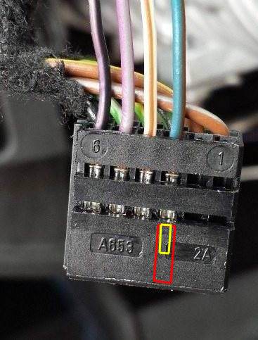

da come dici tu il faston ( quello rosso ) è posizionato in basso... mentre il dentino (quello giallo) viene bloccato da dietro dal pezzo di plastica... il problema è: come faccio ad arrivare fin li? come faccio ad alzare il blocco di plastica per far passare il dentino?
