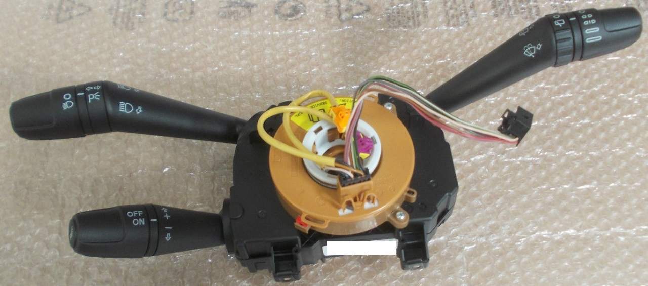

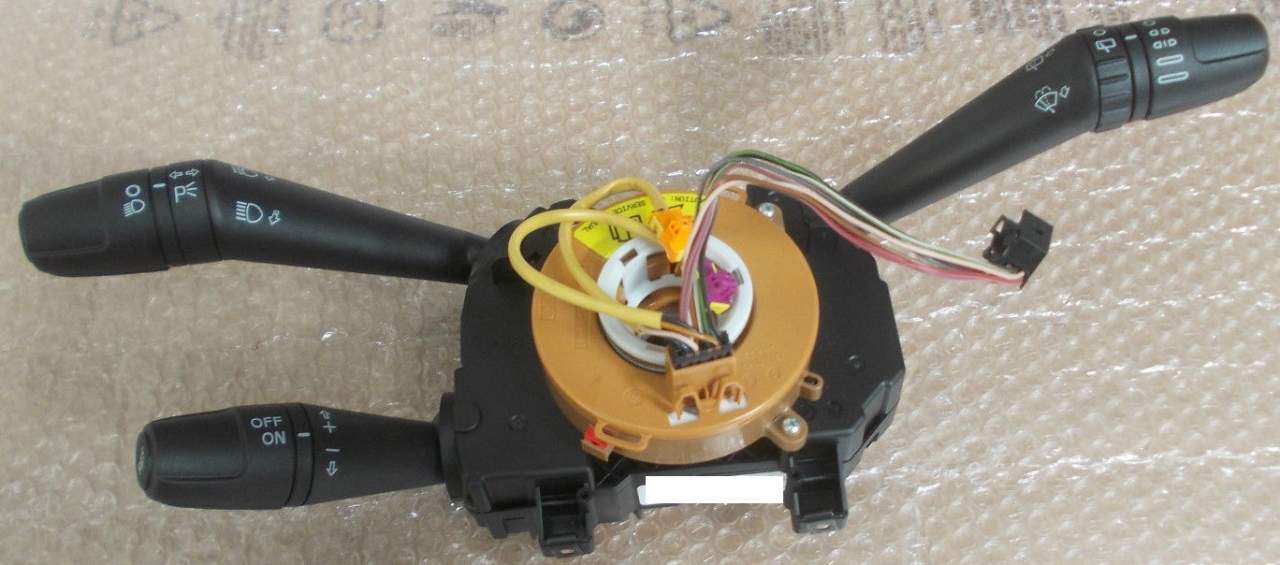

Per prima cosa dovrete procurarvi un devioluci con la leva del cruise control e con relativo contatto spiralato predisposto per i comandi al volante (è indifferente se i comandi saranno 3+3 o 4+4).
Fate attenzione perchè ci sono diversi tipi di devioluci, che variano in base alla presenza o meno dei sensori crepuscolare e pioggia sull'auto.
Io sulla mia auto non ho nessuno dei due sensori, pertanto ho acquistato un devioluci "base" avente in più la leva del cruise e lo spiralato predisposto per i comandi al volante. Ecco la foto:
Visualizza allegato 110589

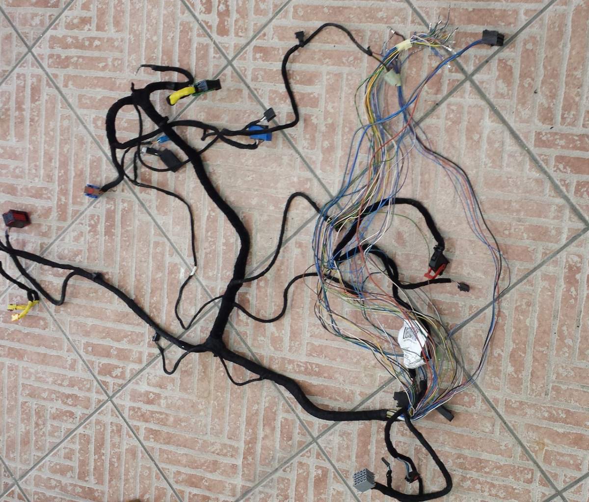

Fatto ciò dovrete procurarvi i connettori pin adatti per il body computer.
Questa forse è la cosa più difficile da recuperare in quanto in commercio ci sono diverse tipologie e diverse misure di Pin. Io per essere sicuro ho acquistato su Ebay da un demolitore un cablaggio anteriore intero per Giulietta al prezzo di 50 Euro. Considerando che mi serviva per fare anche altri lavori sull'auto e considerando che è una fonte preziosa di cavi e connettori da poter smembrare e recuperare, ho ritenuto fosse la scelta migliore, anche per poter "studiare" com'era fatto prima di mettere mano sull'auto.
C'è inoltre da considerare che non è semplice reperire i pin appositi per il Body Computer, tenendo conto anche del fatto che non sono tutti uguali.
Infatti sul body ci sono diversi connettori con pin differenti.
Tenete presente che se i Pin non sono esattamente gli stessi, al 99% avrete problemi.
Ecco una foto del cablaggio parzialmente "smembrato":
Visualizza allegato 110590

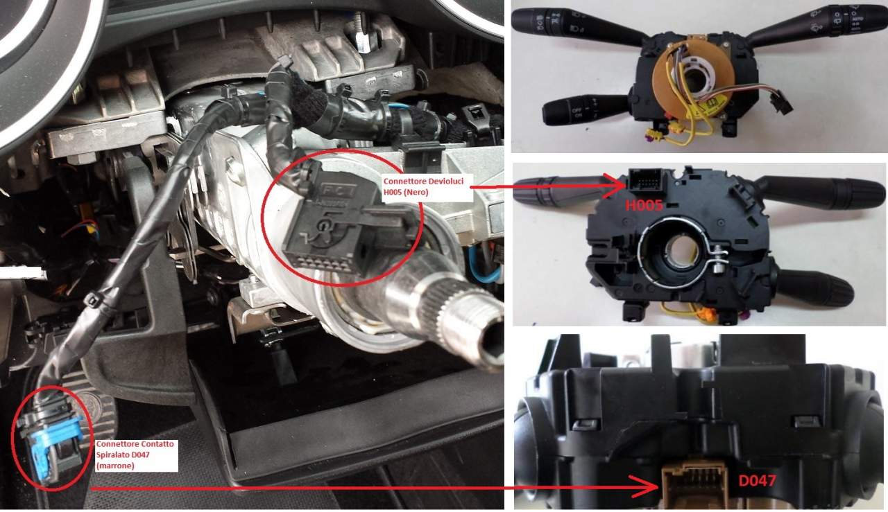

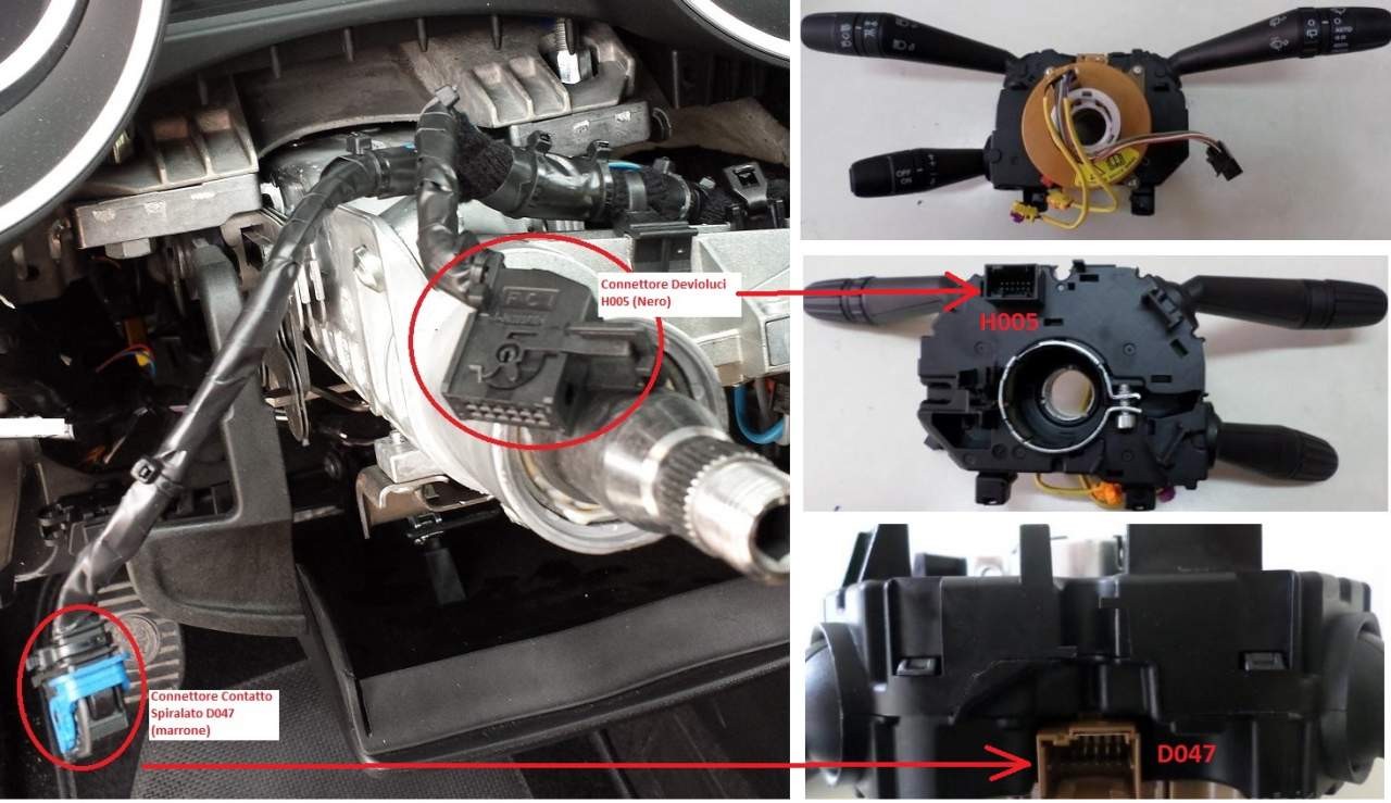

Dopo aver tolto il "vecchio devioluci" e scollegatone i due connettori, ci ritroveremo di fronte questa situazione:
Visualizza allegato 110598
Questi sono i due connettori che dovremo andare a cablare direttamente col body computer, PRIMA di rimontare il nuovo devioluci e spiralato.

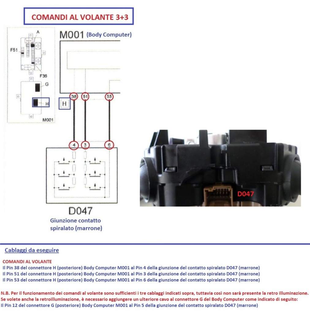

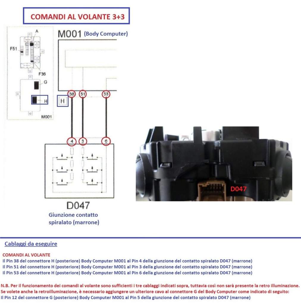

Lo schema da seguire per il cablaggio è il seguente:
COMANDI AL VOLANTE 3+3:
Visualizza allegato 110592
Visualizza allegato 110599

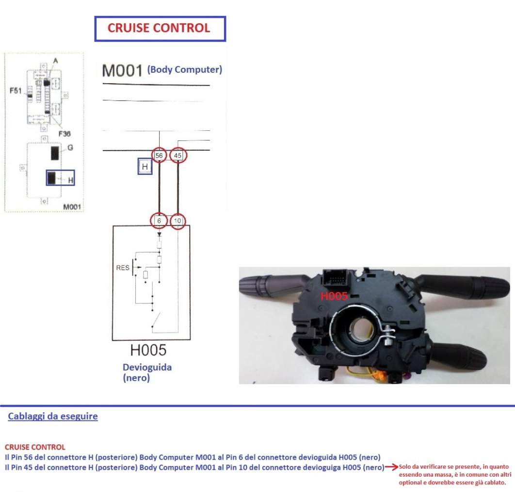

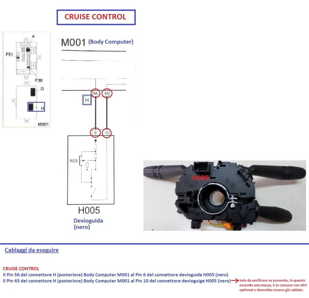

CRUISE CONTROL:
Visualizza allegato 110593

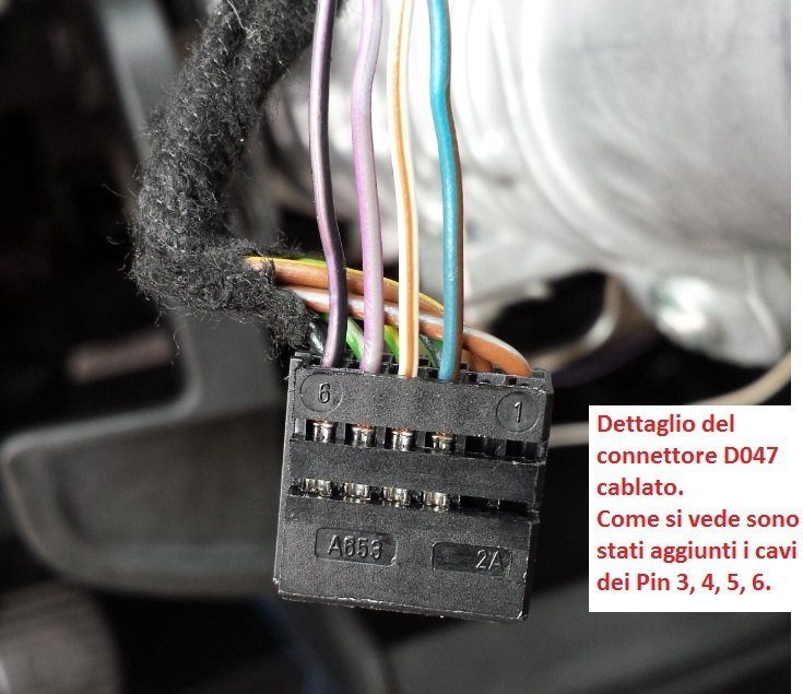

Una volta terminati i cablaggi (é molto importante usare i Pin metallici originali) rimontate il devioluci nuovo col relativo spiralato, e riconnettete i due connettori cablati e terminate il cablaggio sui rispettivi connettori H e G del Body Computer (sono collocati posteriormente quindi faticherete abbastanza, soprattutto per il connettore G).
Ricordo che il connettore G serve solo ed unicamente per la retroilluminazione dei comandi al volante, quindi non è indispensabile portare il cablaggio, tuttavia una volta fatto 30 conviene fare 31 :)

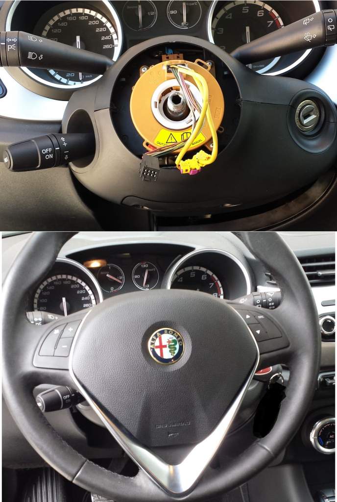

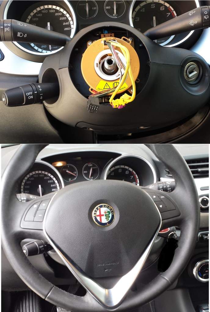

Rimontate le plastiche di riparo del piantone sterzo, rimontate il volante e l'airbarg (con calma).
Ricollegate la batteria.
Ora accendendo il quadro avrete sicuramente delle anomalie, (Hill Holder, controllo sterzata, ESC, etc..)
Questo è normale in quanto avviene in tutte le Giulietta quando si scollega la batteria.
Accendete il motore, girate il volante tutto a destra e poi tutto a sinistra e l'errore sul quadro scomparirà.
Ecco un dettaglio del nuovo devio e del nuovo volante rimontati:
Visualizza allegato 110594

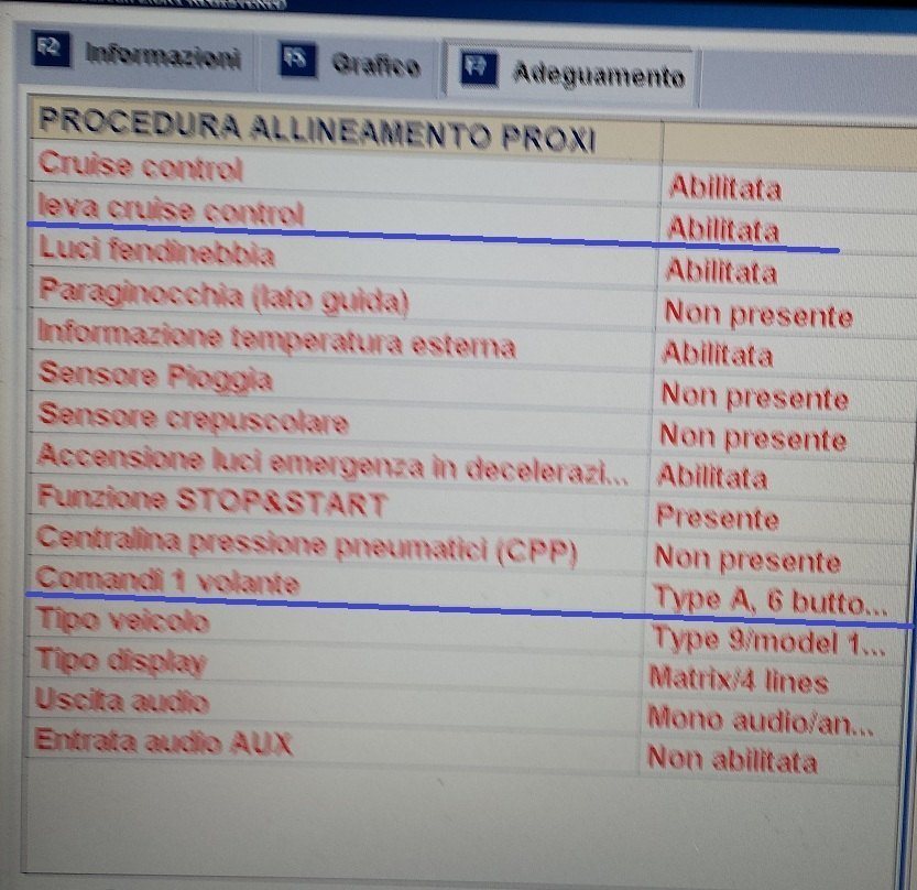

Prendete il vostro portatile con installato Mutliecuscan 2.0 ORIGINALE, e collegate l'interfaccia ELM 327 1.4 alla presa usb del portatile ed alla presa diagnosi della vettura. E' buona norma prima di fare qualunque operazione, usare la funzione "Test" presente nelle Impostazioni.
Dopo aver fatto il test, andate su: CAN Setup / PROXI Alignment Procedure --> CONNETTI
- Selezionate la scheda ADEGUAMENTO
- Attivate l'opzione "LEVA CRUISE CONTROL"
- Attivate l'opzione "COMANDI AL VOLANTE TYPE A, 6 BUTTONS, NO CTM"
- Eseguite la PROCEDURA ALLINEAMENTO PROXI e pregate :) !!
- Spegnete il quadro vettura e staccate la Elm 327
- Attendete 2 minuti.
- Riaccendete l'auto e provate se tutto funziona
Visualizza allegato 110595

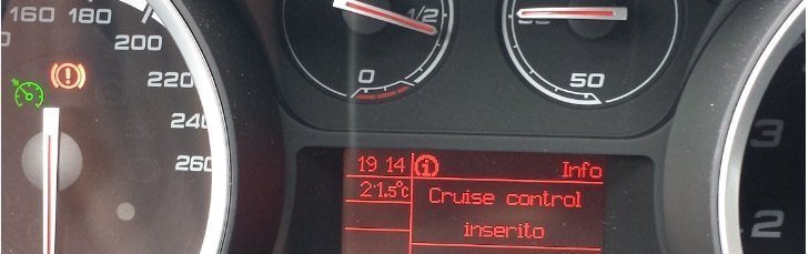

Dettaglio inserimento Cruise Control con relativa spia verde sul quadro:
Visualizza allegato 110596
