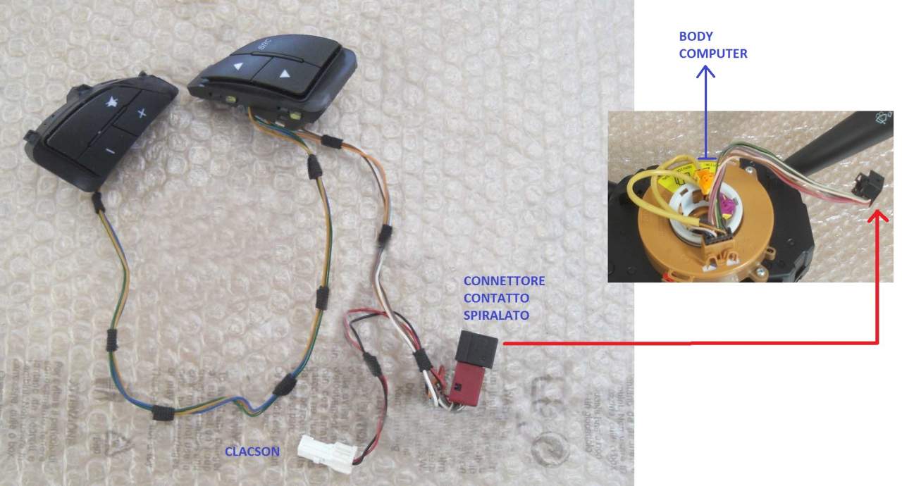

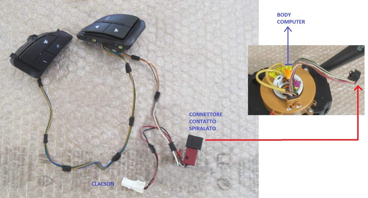

Mi sarei aspettato di trovare una cosa del genere:
Visualizza allegato 110070

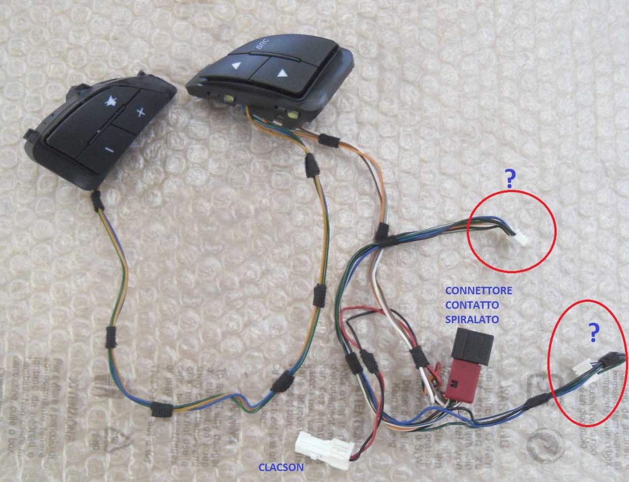

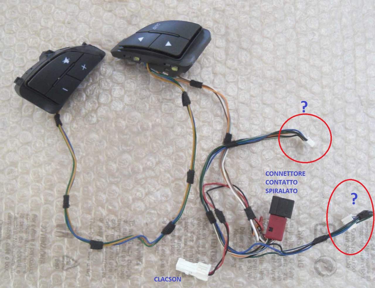

La pulsantiera comandi sinistra, è collegata a quella di destra, la quale tramite il connettore rosso e nero va a finire sul contatto spiralato ed al clacson. Dal contatto spiralato, tramite l'altro connettore posto al di sopra di quest'ultimo va poi direttamente ai pin dedicati sul Body computer.

La pulsantiera comandi sinistra, è collegata a quella di destra, la quale tramite il connettore rosso e nero va a finire sul contatto spiralato ed al clacson. Dallo stesso connettore rosso e nero escono tuttavia altri due connettori bianchi che non so cosa siano...
Non riesco a spiegarmi che cosa siano quei due connettori e soprattutto dove vadano connessi.
Sul devioluci e sul relativo contatto spiralato non vedo connessioni adatte.
Qualcuno di voi che magari ha avuto modo di smontare il volante, saprebbe dirmi cosa sono ?
Prima di procedere alla modifica e redarre la guida vorrei chiaramente "studiare" il più possibile su "carta".
Ad occhio sembra quasi che quei connettori non c'entrino nulla con i comandi al volante, in quanto partono dal connettore rosso e nero
connesso alla giunzione del contatto spiralato. Quindi è come se partissero dal contatto spiralato stesso per essere connessi chissà dove...
Grazie a chiunque mi aiuterà.
