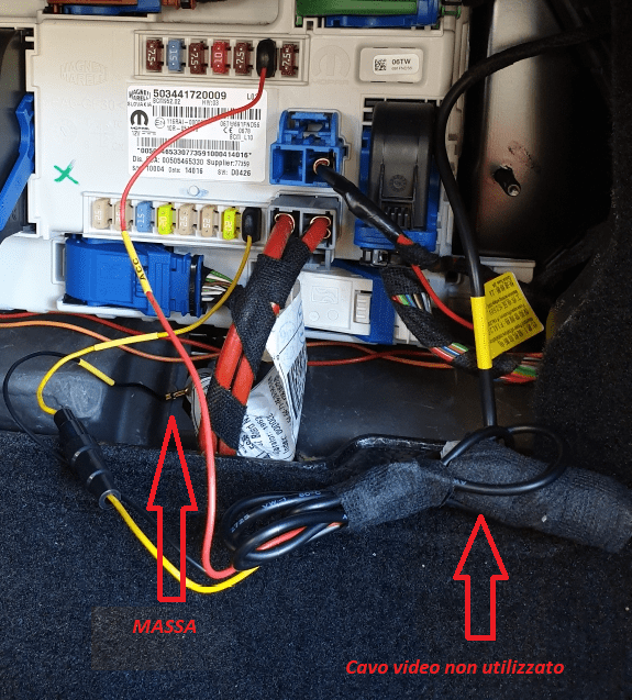

Dopodiché procedere ai collegamenti come in foto
Visualizza allegato 200081
personalmente non ho utilizzato il cavo video, pertanto l'ho nastrato e nascosto nella parte inferiore.
Ciao, come mai il cavo video inutilizzato? A cosa servirebbe? E hai l'impostazione di poter registrare anche a auto spenta (tipo 30" solo in caso di urto e passaggi, non di continuo, così da evitare di fare morire la batteria)?
