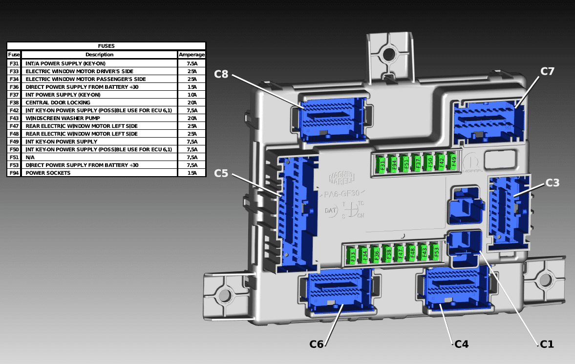

Ciao GenTLe, una informazione, al momento ho un positivo collegato al F42 dove dice “possible use for ecu 6,1” (non so bene che voglia dire)
Dici che posso lasciarlo lì oppure è meglio se lo collego al vicino F49 dove non nomina la ecu6,1?
Se la devi tenere sempre accesa, mettila sull'F53 o eventualmente sull'F38, ma eviterei di connetterla a qualunque cosa abbia a che fare con l'ECU (la centralina motore). Se vuoi che si spenga quando spegni l'auto allora usa F94

Si diciamo che la mia ha due positivi perché resta sempre accesa. Uno sta nell’F53 (batteria) e uno all’F42
(sotto chiave) quindi mi era sorto il dubbio per quello sotto chiave essendo che c’è di mezzo l’ecu

L'ho collegata ai fusibili F42 (rosso) ed F53 (giallo): ho notato che però i fusibili inclusi nel kit sono azzurri (penso 15A) mentre quelli originali da 7,5 (nonostante ci siano anche ulteriori due fusibili in vetro subito dopo nel cavo di collegamento).
