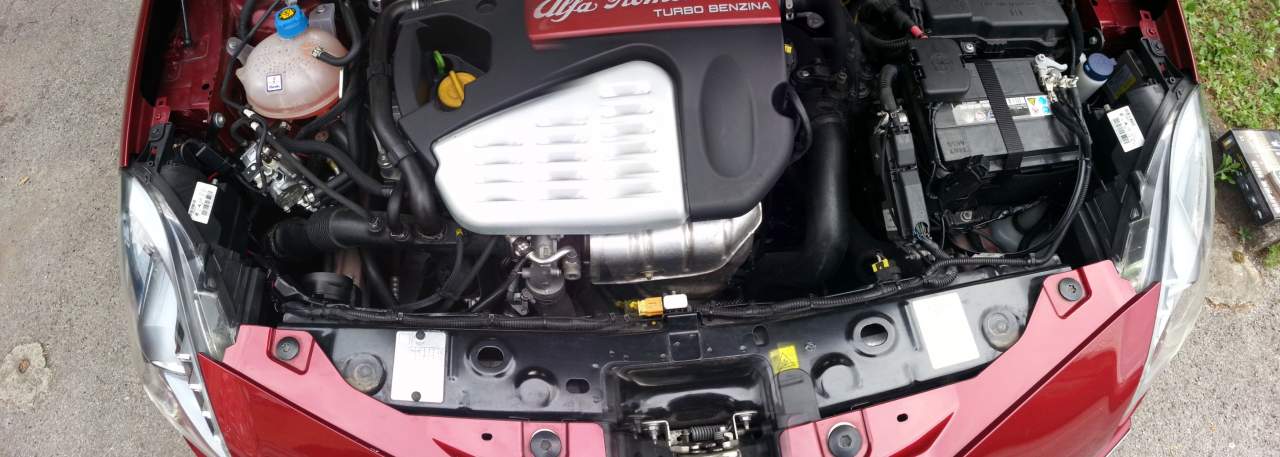

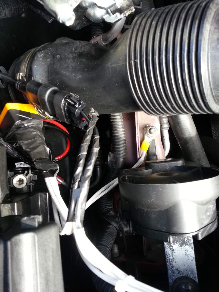

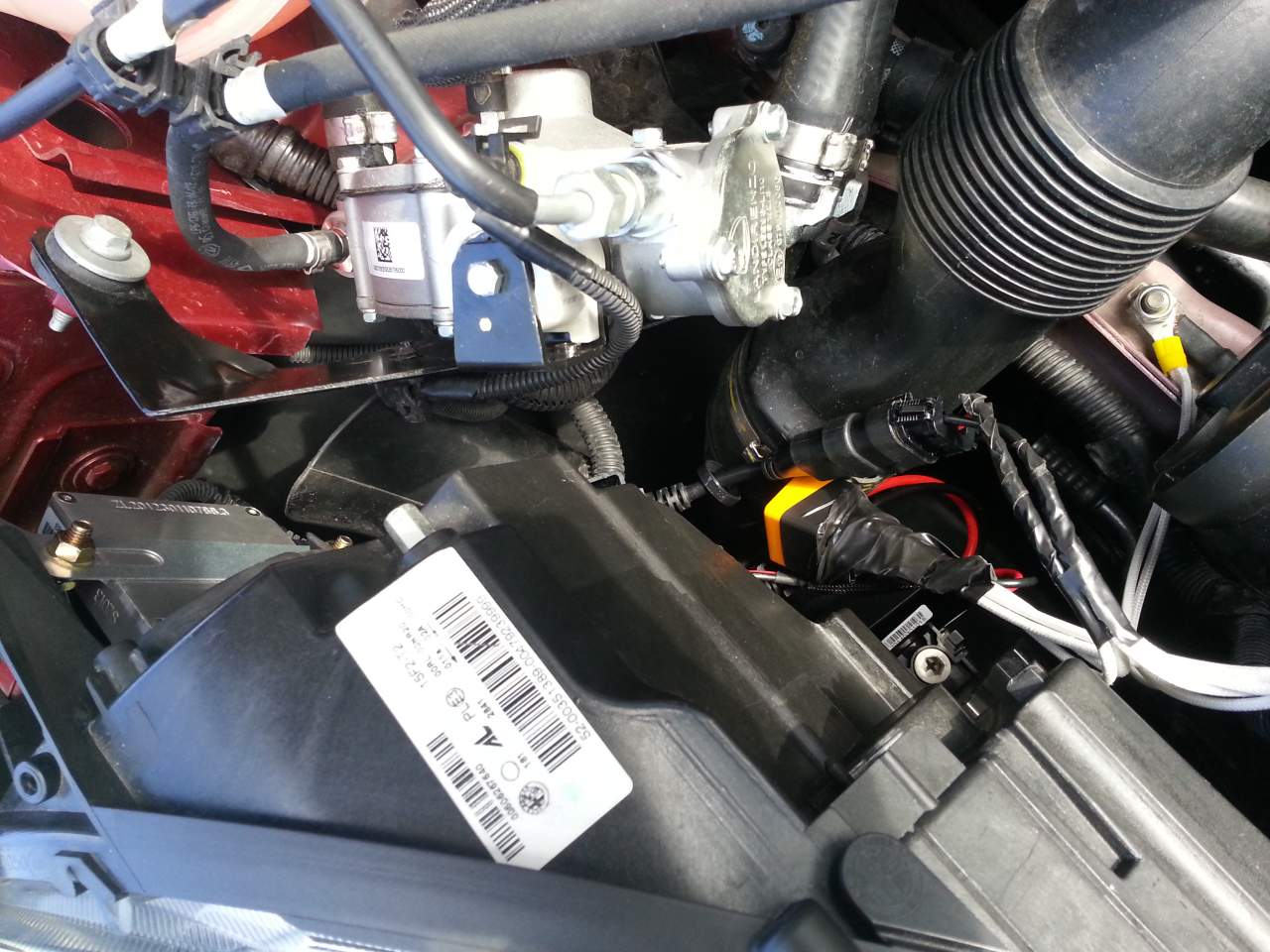

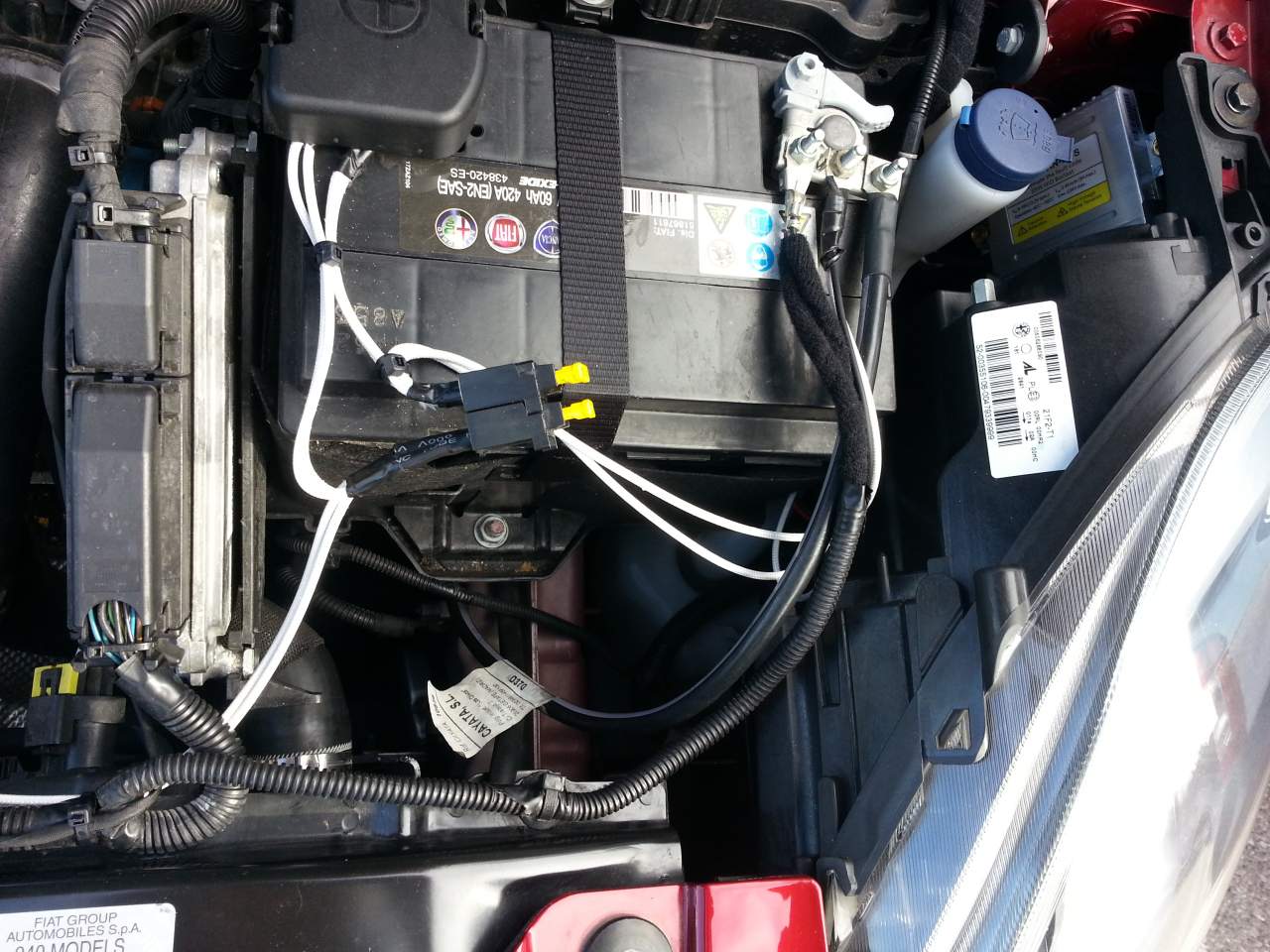

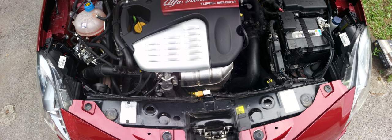

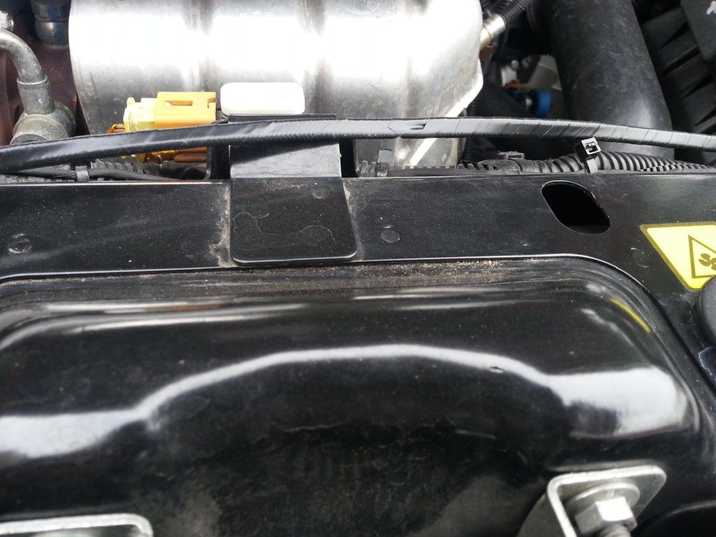

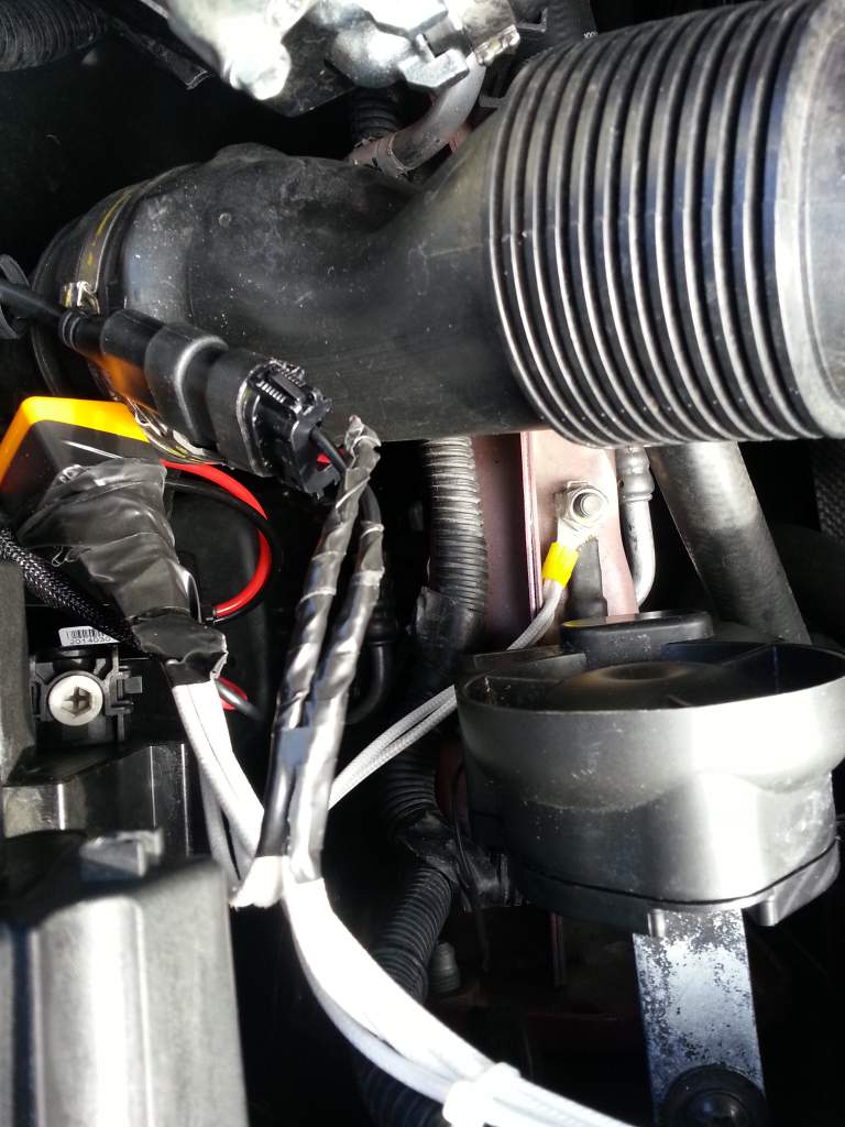

ragazzi oggi pomeriggio avevo un po' di tempo libero e mi sono dedicato al fissaggio e al perfezionamento del cablaggio montato per gli XENON.
Ci ho speso un bel po' di tempo ma alla fine è venuto un risultato perfetto rispetto a prima
PRIMA
Visualizza allegato 107949 Visualizza allegato 107950 Visualizza allegato 107951 Visualizza allegato 107952
DOPO
Sono soddisfatto. In questo modo solo le centraline sono visibili ma per il resto il cablaggio è completamente mimetizzato :)

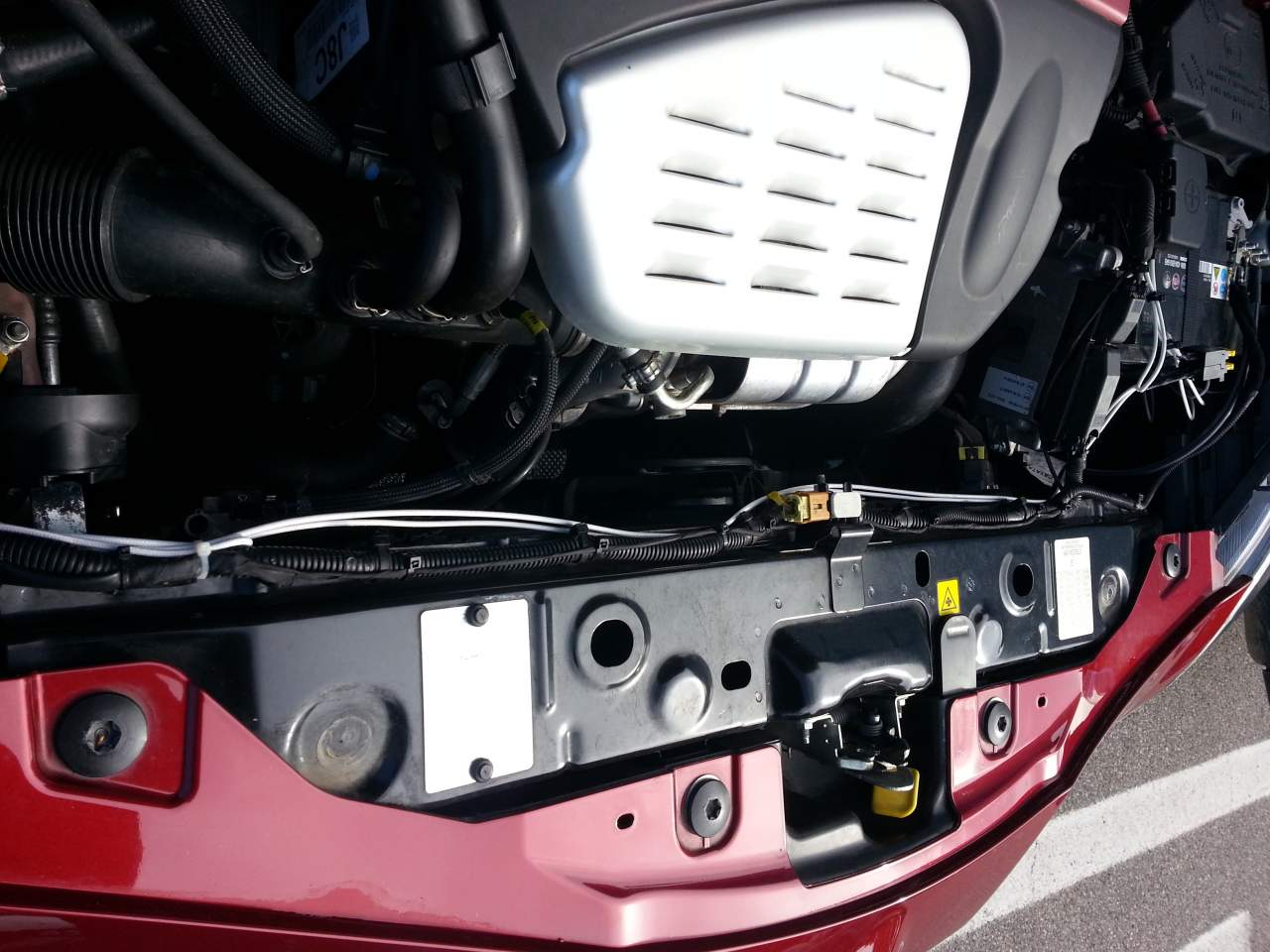

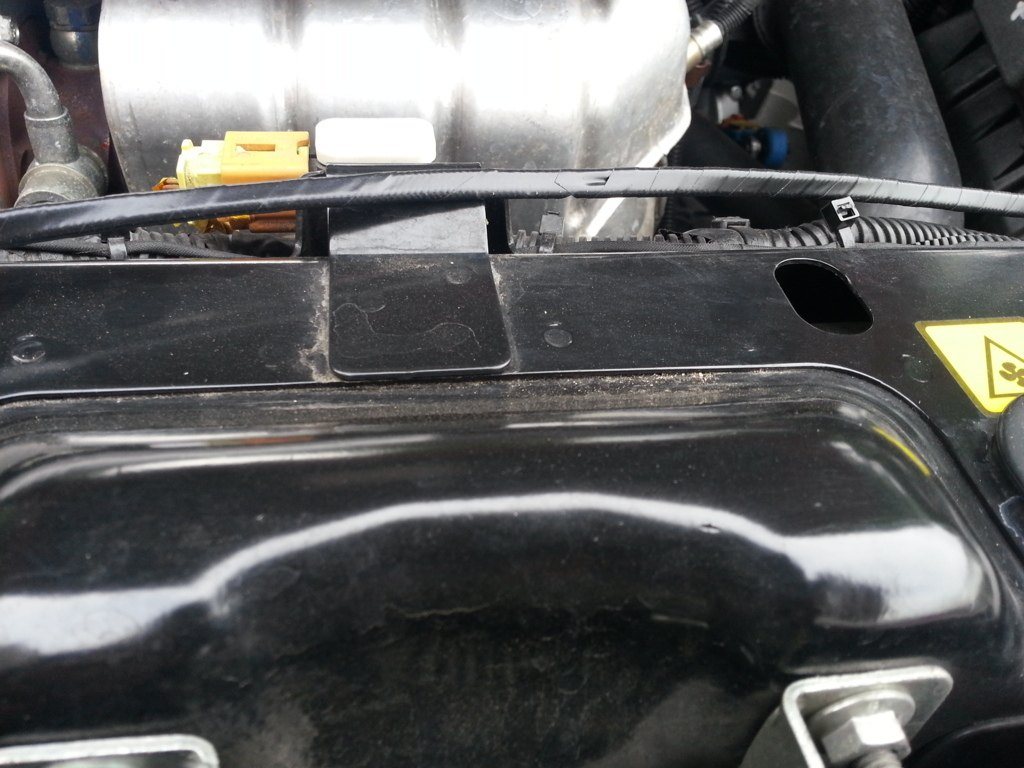

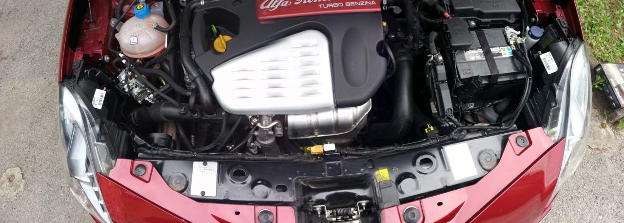

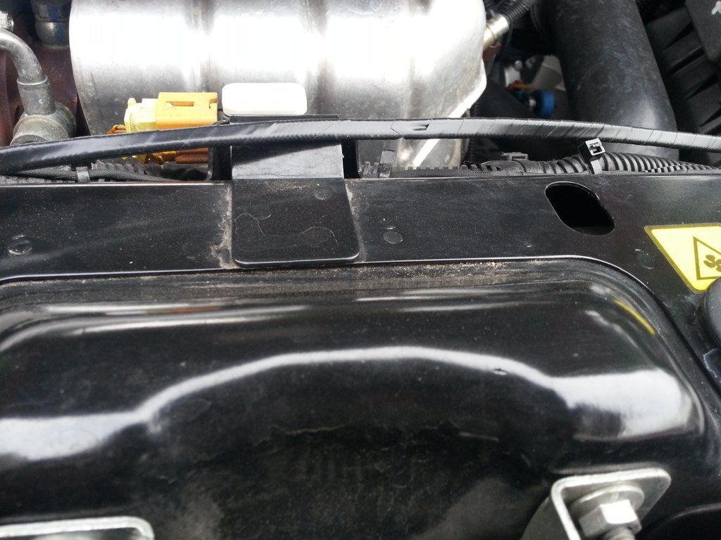

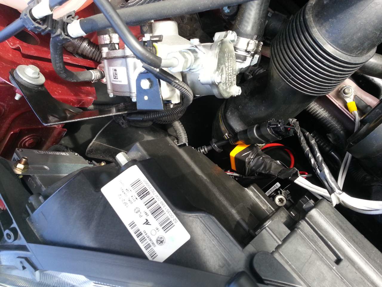

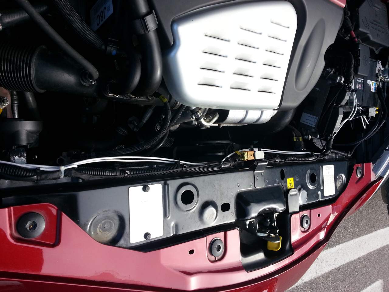

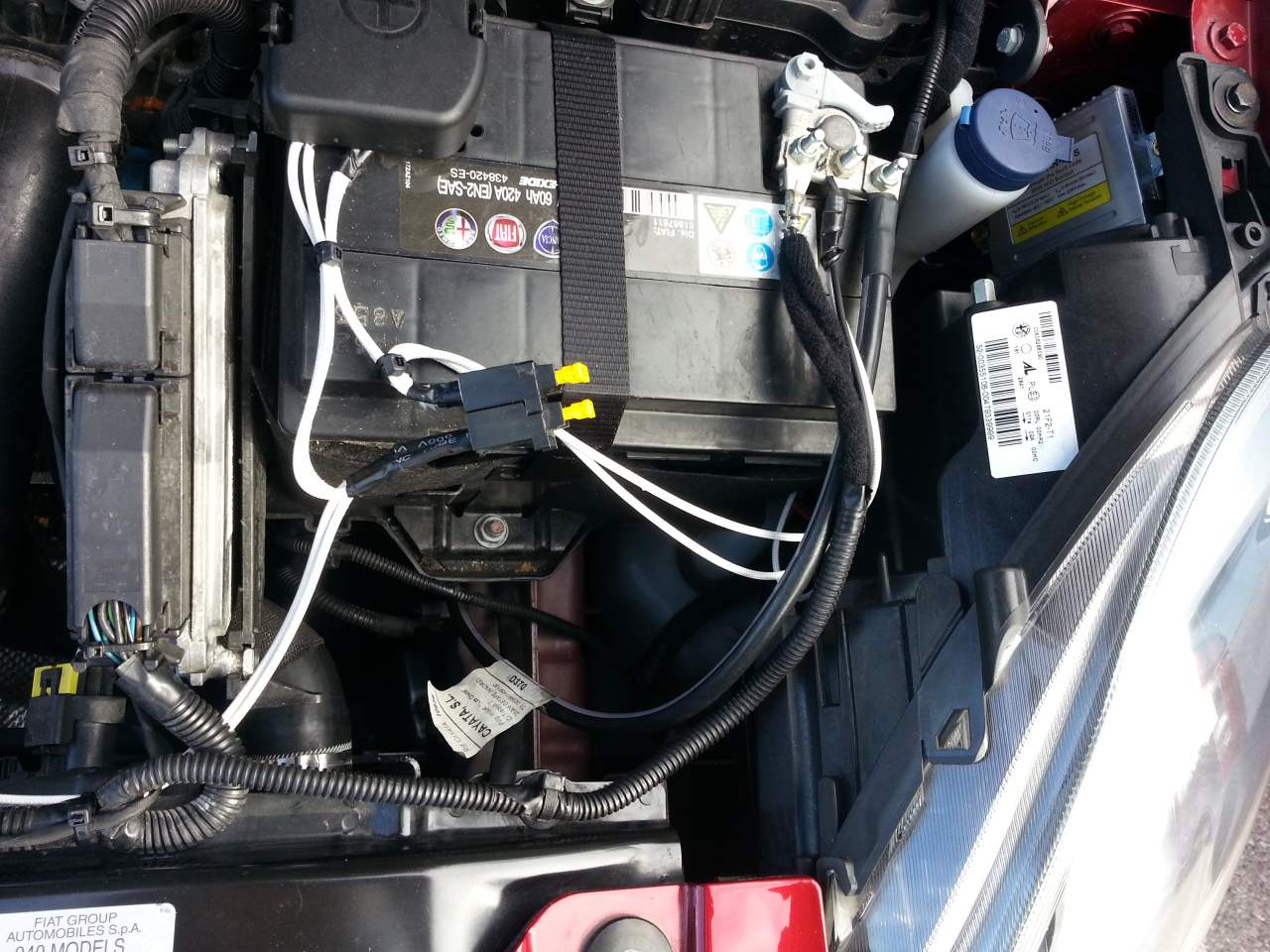

PRIMA
DOPO
Visualizza allegato 108587 Visualizza allegato 108588
Ti assumo per le finiture degli impianti..........COMPLIMENTI
