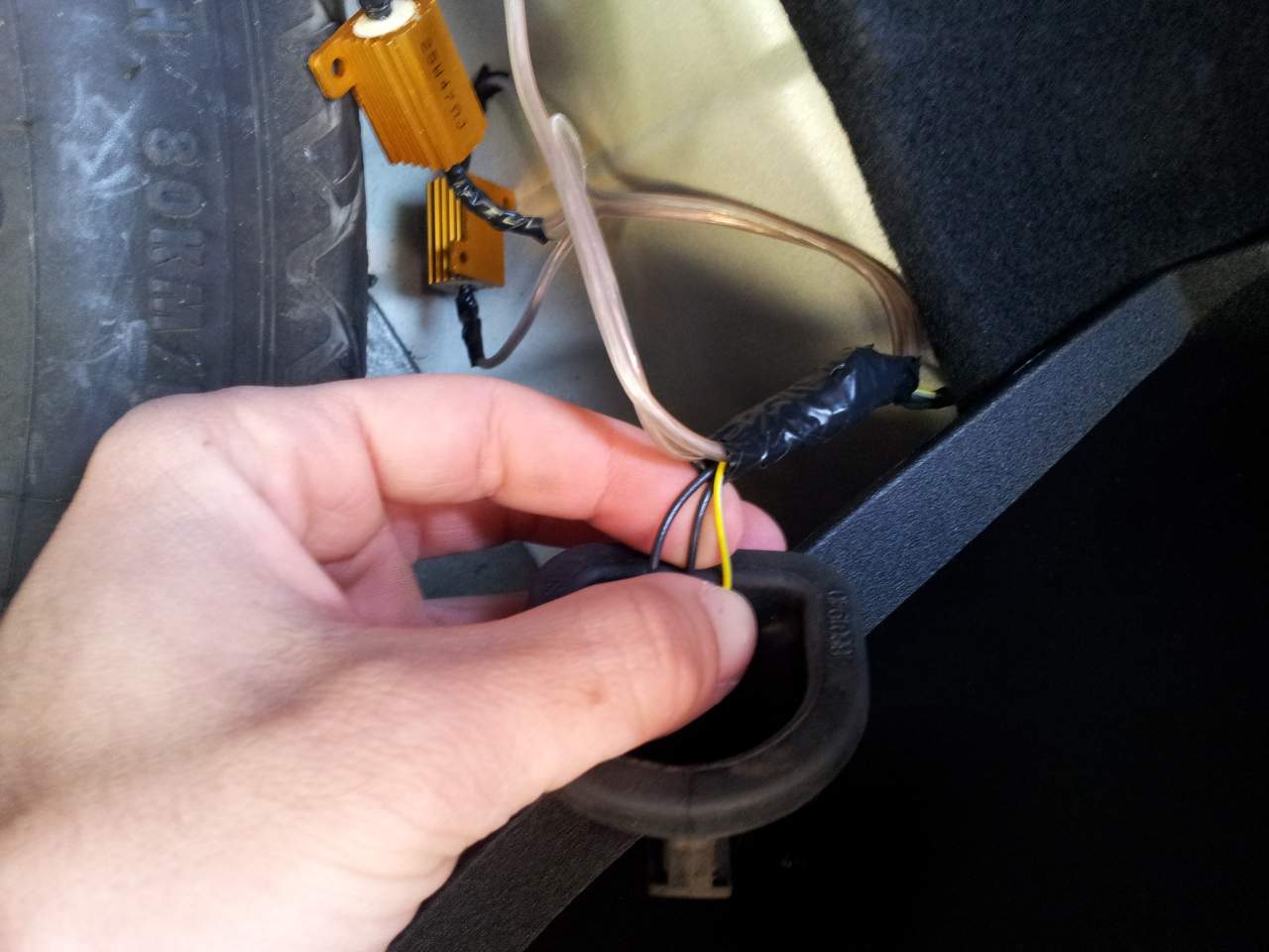

luplo dove sta il ruotino c'è quel tappo dove passano i cavi vedo ke a te passano tanti forse saranno x i sensori mentre a me in quel tappo ne passavano 3 due neri e uno giallo che sono positivi e negativi delle luci targhe ho provato a far passare i cavi x fare il tuo stesso lavoro ma niente non passavano... allora ho spezzato un nero e ho visto che mi funzionava una sola lampada allora ho capito che sul giallo stava fatto un ponte da qualche parte che non so dove...quindi non ho passato più i cavi ma li ho spezzati e li ho legati la dove sta il tappo però il proplema e che al giallo ho dovuto fare una doppia legatura siccome ne era uno solo
sulla mia ci sono 2 positivi e 2 negativi...
come fai tu ad avere 3 fili non lo so...
behhhhhh, buon divertimento alla ricercadel filo perduto .: lol :.
dopo faccio una foto e la posto, evidentemente sta fatto un ponte a qualche parte perchè poi quando spezzai il giallo non funzionavano nessuno delle 2
20130219_103307.jpgguarda e cerca di darmi una spiegazione perchè sui morsetti non c'è nessun ponte
Visualizza allegato 96080guarda e cerca di darmi una spiegazione perchè sui morsetti non c'è nessun ponte
bohhhhhhhhhh

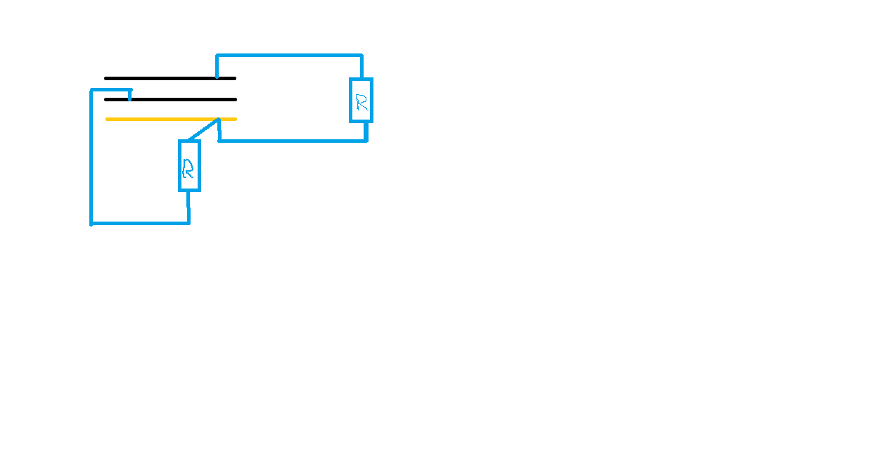

ieri sera li collegai come in foto cioè spezzai uno nero e mi funzionava un solo led poi per accettarmi lo ricollegai e spezzai il giallo e non si accesero nessuno dei due allora capii che da quanche parte il giallo si spoppiava comunque così funzionano
Immagine.pngho fatto un piccolo schema per farti capire ciò che ho fatto anche se sicuramente l'avrai già capito
Visualizza allegato 96128ho fatto un piccolo schema per farti capire ciò che ho fatto anche se sicuramente l'avrai già capito
immaginavo avessi fatto così in base al num dei fili che avevi...
prova a fare ciò che ho fatto io, con le resistenze in parallelo sul portalampada...
1 resistenza in parallelo su un portalampada ed 1 in parallelo sull'altra...
