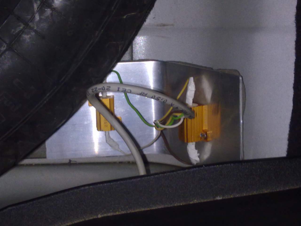

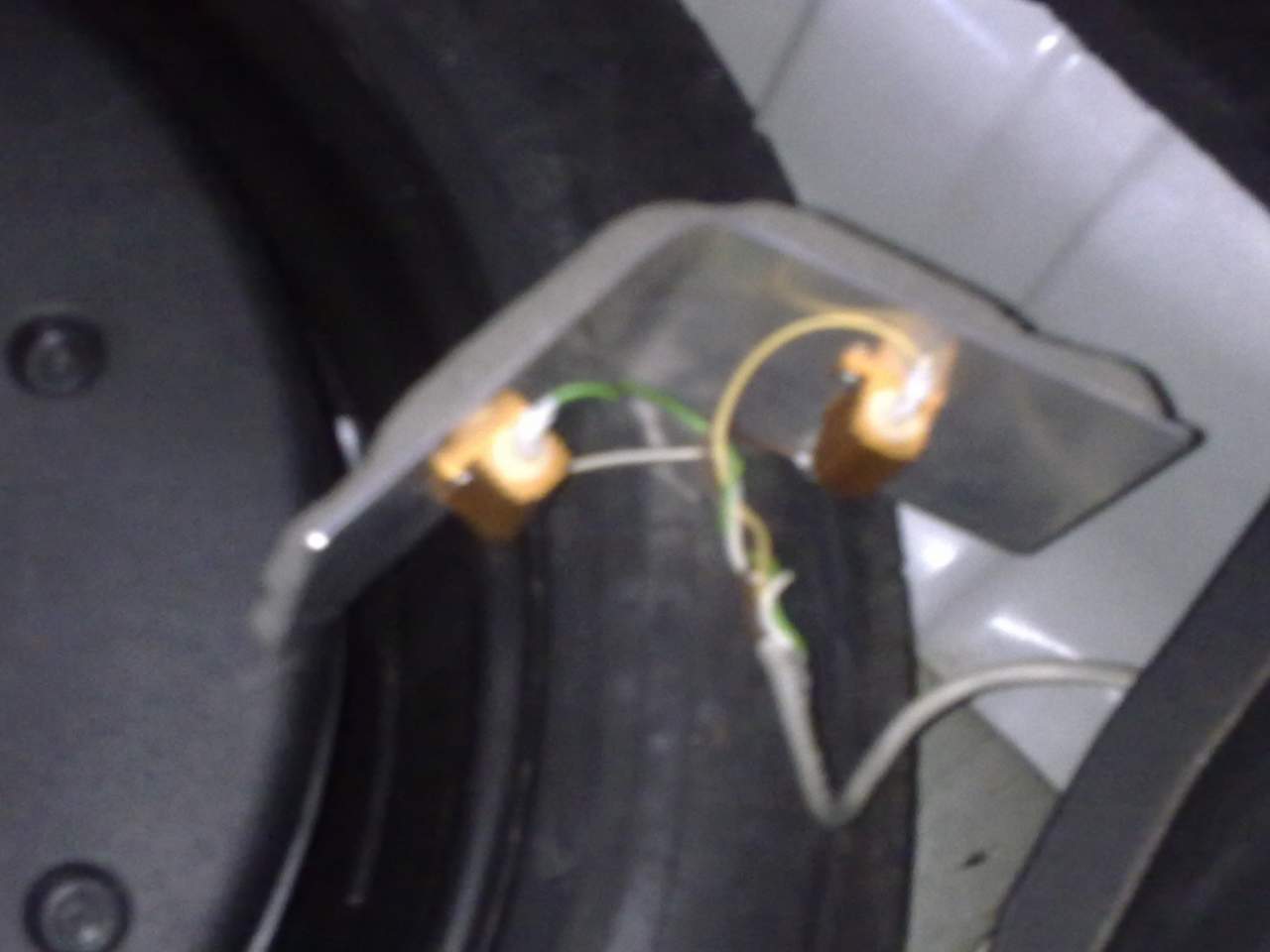

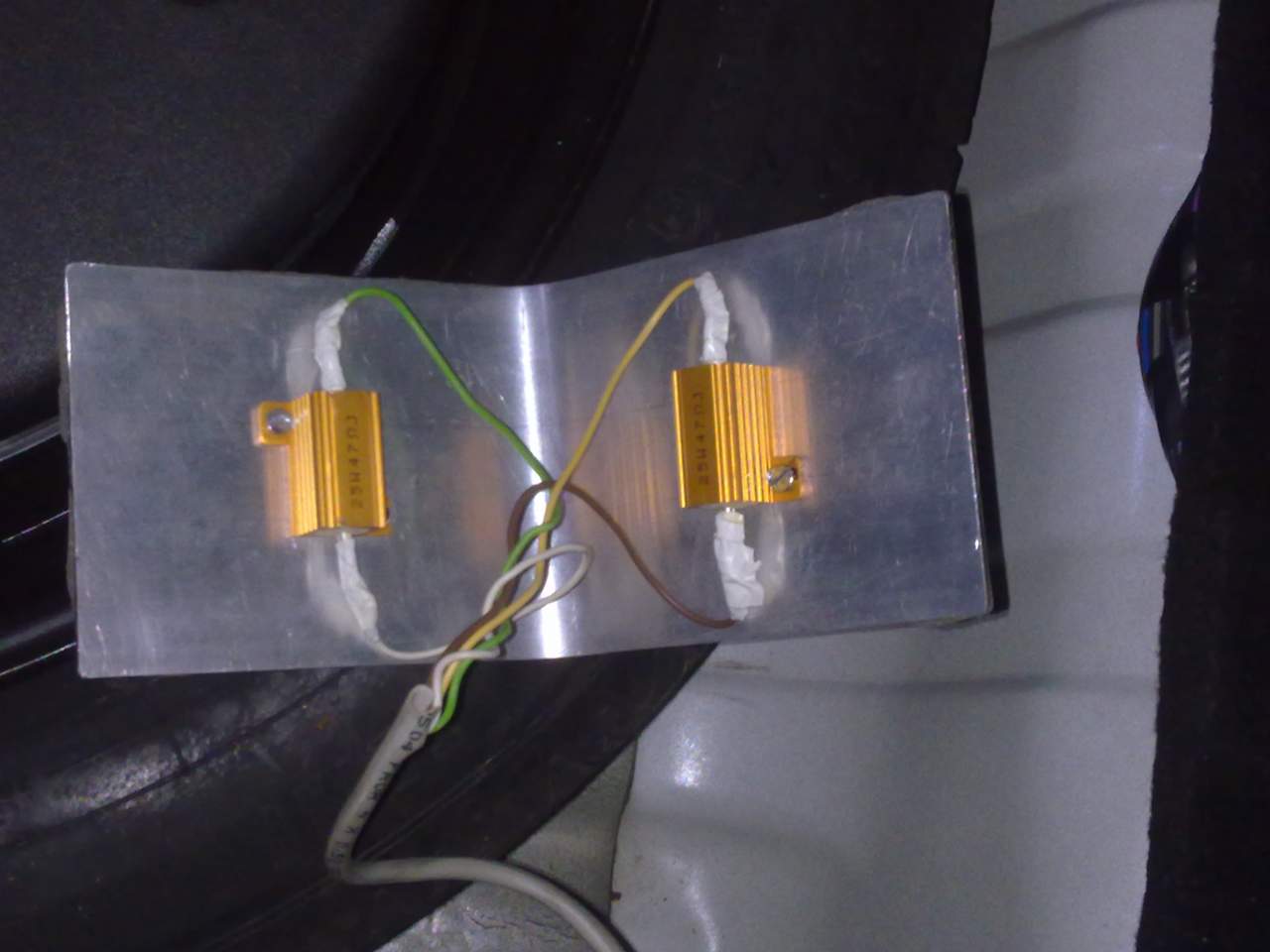

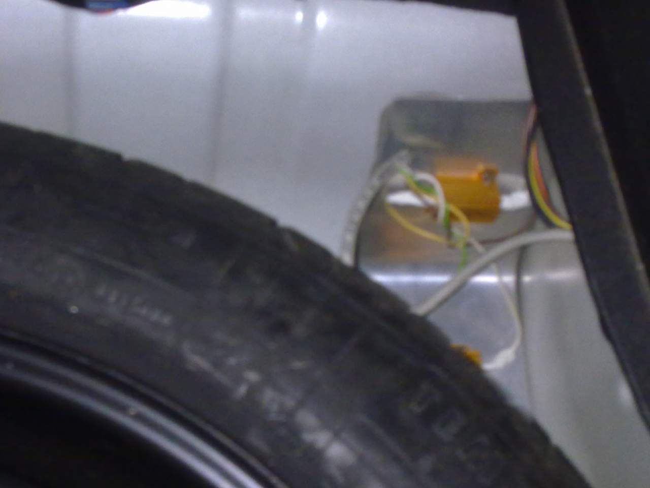

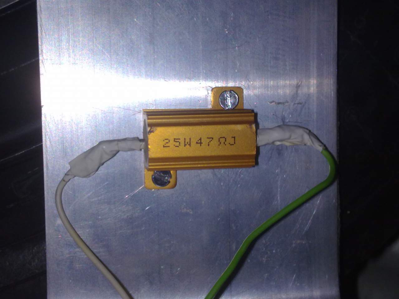

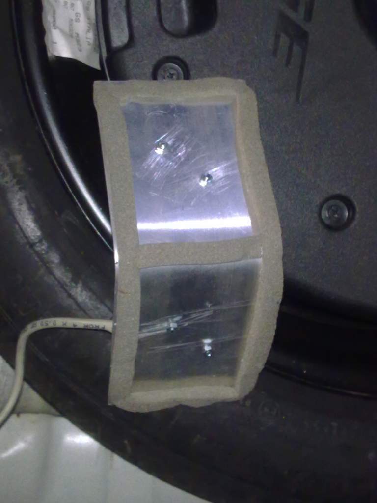

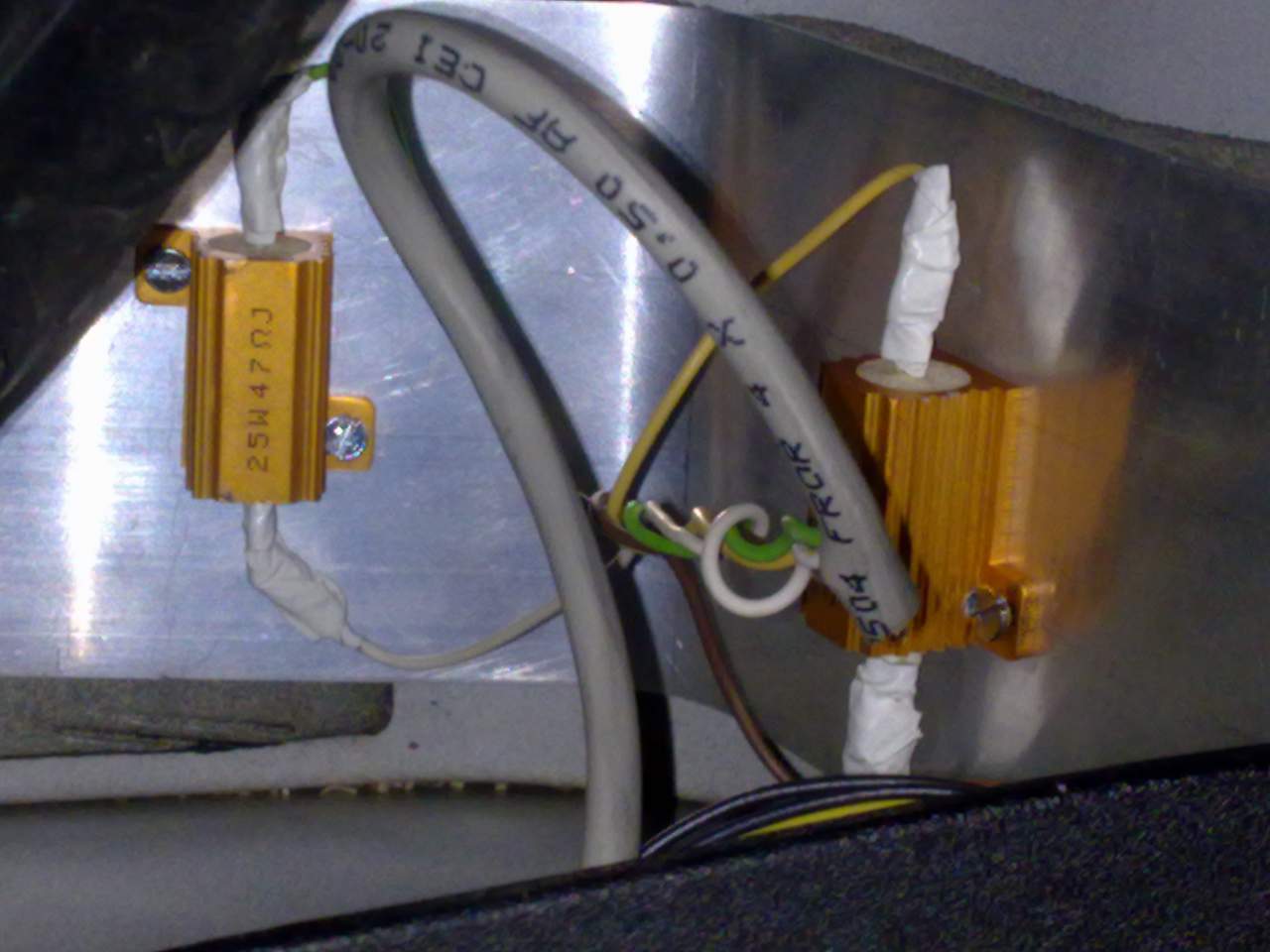

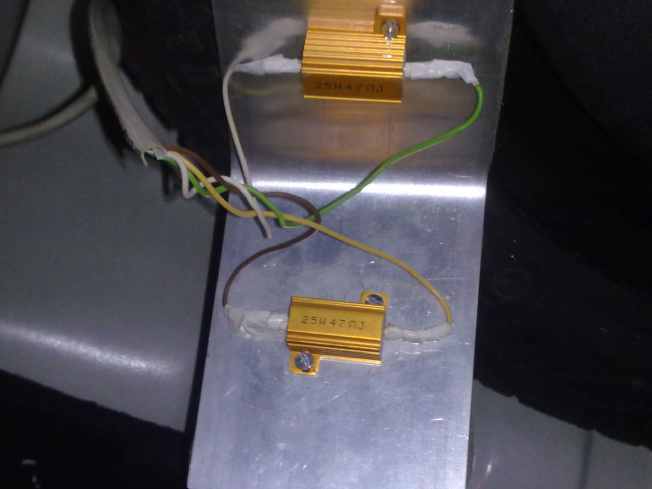

mi sono perso un dettaglio del tutorial....le resistenze rimangono poi li penzoloni nel vano della ruota di scorta?
no... sono fissate su una piastra di alluminio, poggiata da un lato nel vano, che fa da fissaggio e dissipatore...
la piasta l'ho piegata ad L e dietro ho messo della spugnetta adesiva per non far rovinare la vernice...
Ah ho capito...non è che puoi farci una fotina?
e un altra cosa, sulle resistenze c è sempre scritto + e - ?
siccome le avevo già caricate su un'altra discussione, ti ho fatto un "copia ed incolla" delle immagini del lavoretto che feci per fissarle ed alloggiarle...
le resistenze non hanno + e - quindi puoi metterle tranquillamente purchè siano in parallelo all'alimentazione...

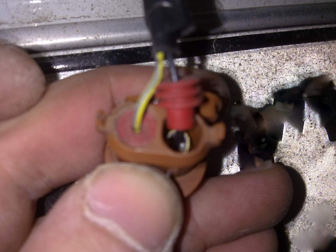

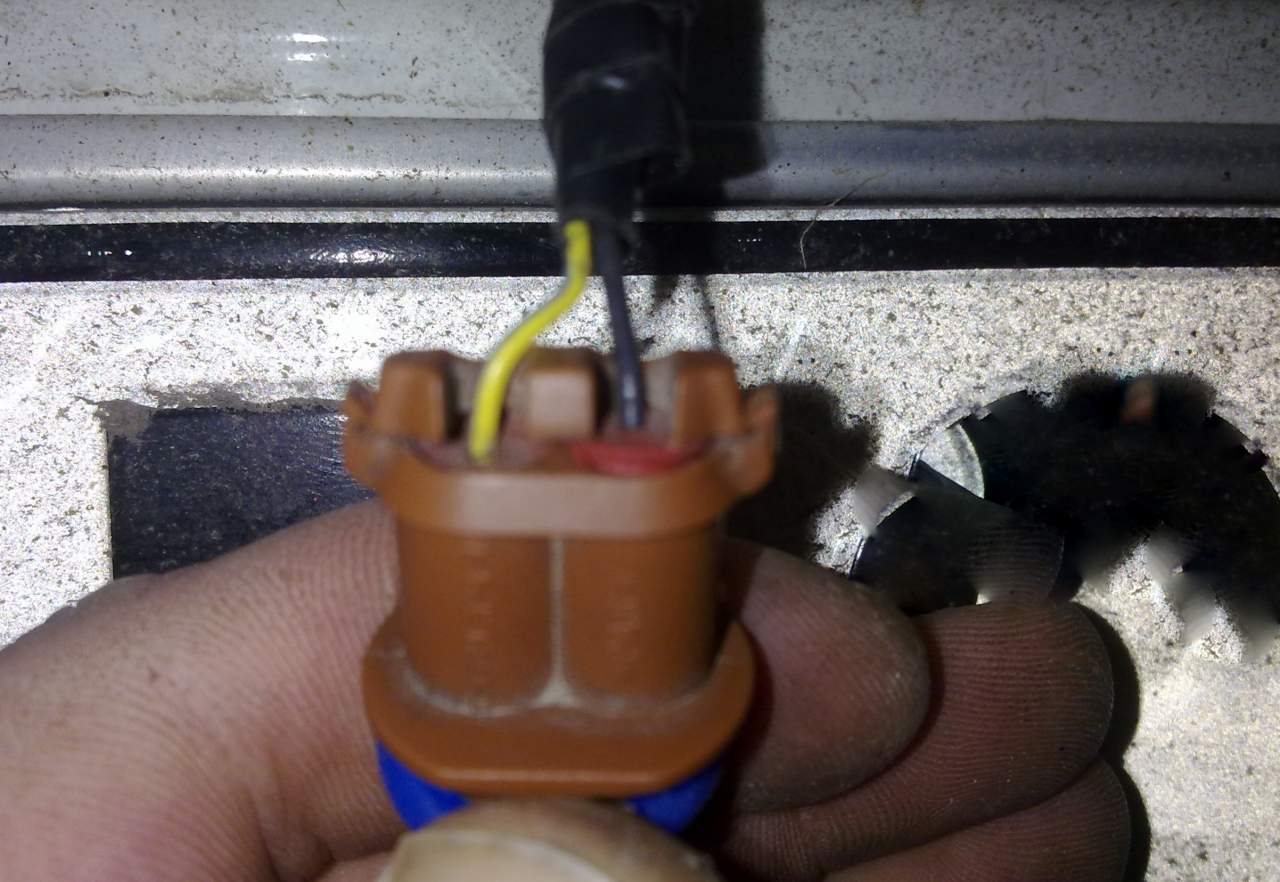

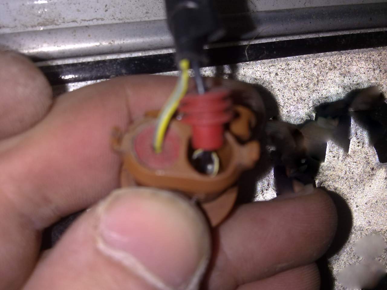

luplo abbi pazienza ma ho paura di far ca++ate
di questi due fili come faccio a sapere qual è il più e quale il meno? o meglio, è importante saperlo oppure non mi serve a una mazza?
non ti preoccupare, nessuna cazz...
non ti serve ad una mazza... basta che metti la resistenza in parallelo...
1 resistenza in parallelo per ogni portalampada...
se poi il led è polarizzato, al massimo non ti si accende... in tal caso, gira il led nel portalampada ed il gioco è fatto...
