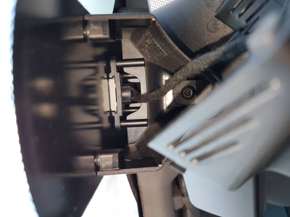

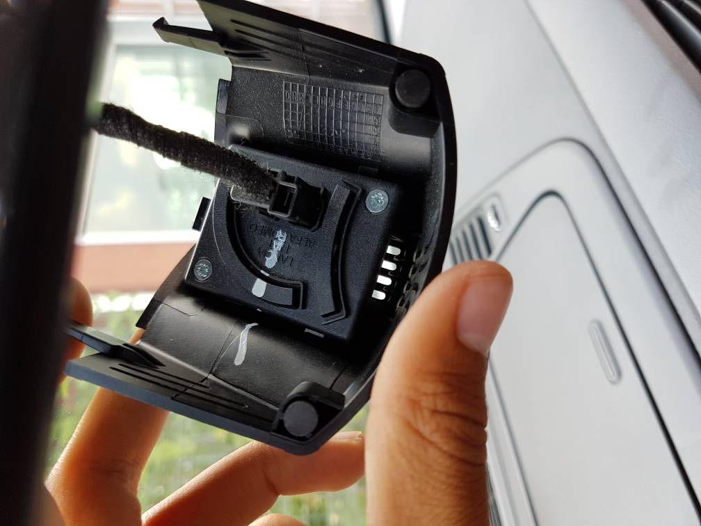

Ho controllato nel mio specchietto e non mi pare abbia la predisposizione per il sensore...o mi sbaglio?
    58.5 KB · Visualizzazioni: 1,238
    65.3 KB · Visualizzazioni: 1,824
E quindi nel caso in cui il mio specchietto sia come quello di bayer cosa dovrei fare? Sostituire obbligatoriamente tutto lo specchietto? E i fori che dici sul volante hai modo di farci vedere quanto siano invasivi o meno? Grazie mille
