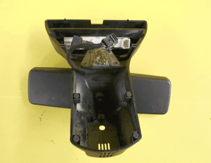

E quindi nel caso in cui il mio specchietto sia come quello di bayer cosa dovrei fare? Sostituire obbligatoriamente tutto lo specchietto? E i fori che dici sul volante hai modo di farci vedere quanto siano invasivi o meno? Grazie mille
Sì, specchietto da cambiare. I fori si vedono nelle prime immagini all'inizio del post.
Ah si ora ricordo.. non riesco a capire però in che parte dello sterzo siano.. e sono quindi particolarmente evidenti.. comunque ok dovrò cambiare tutto lo specchietto.. i devio luci sono facili da inserire dopo lo smontaggio del volante?
I fori rimangono dietro lo sterzo,se guardi vedrai due piccoli ovali lisci,per la difficoltà dipende dalla tua manualità,devi rimuovere anche il copri piantone,ma di tempo ci vuole 15 minuti fra tutto il lavoro,mentre per il sensore non è incorporato nello specchio,solo il cavo che va al sensore c'è...il sensore è una cosa a se
dovrebbe essere questo quello con la predisposizione del crepuscolare giusto? ha due connettori e non uno
