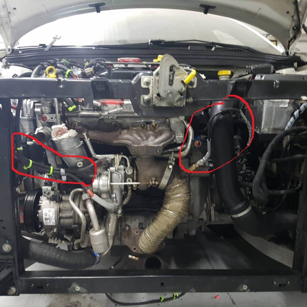

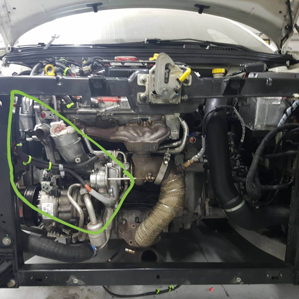

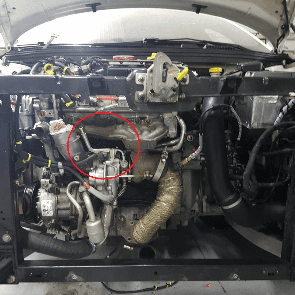

Ciao ragazzi !
C'ho una domanda un po' particolare: volevo sapere se uno di voi potrebbe condividere l'illustrazione tecnica relativa al punto 5 di questa guida (tubi di comanda turbina) ? Ho fatto parecchie ricerche sul Web, ma non ho trovato proprio niente...
In anticipo, vi ringrazio per le eventuali risposte !
#165

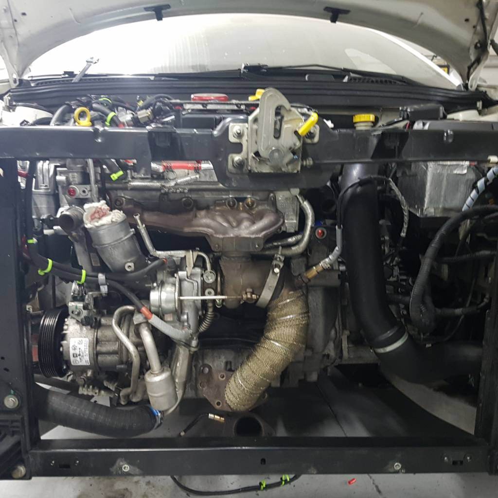

I tubi rossi
Reazioni: Cer8 e esodar1981
#166
Nella prima foto in3 che vedi che vanno sulla turbina + uno dietro al turbo nascosto
Reazioni: Cer8
#167

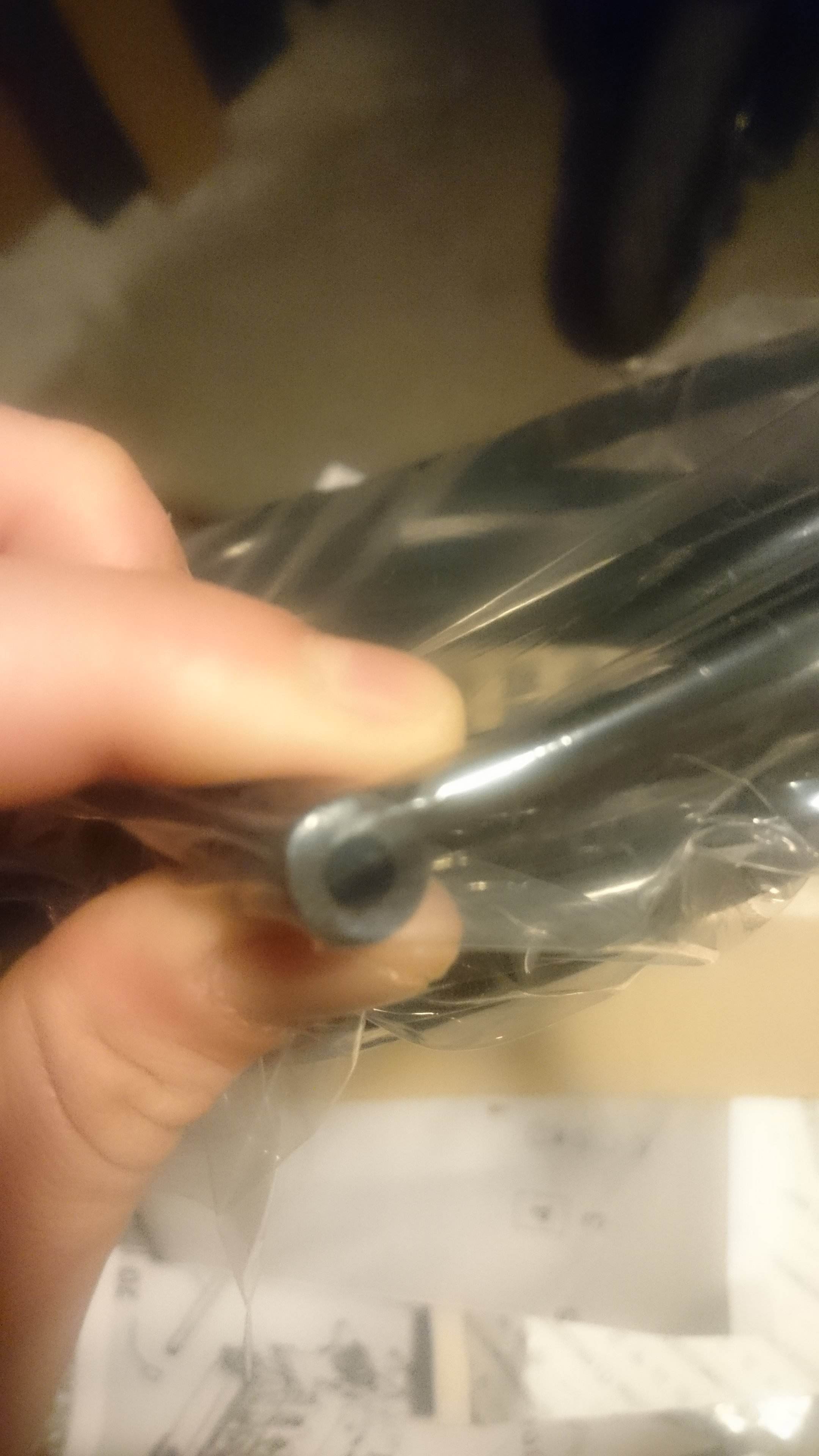

Grazie lo zio !

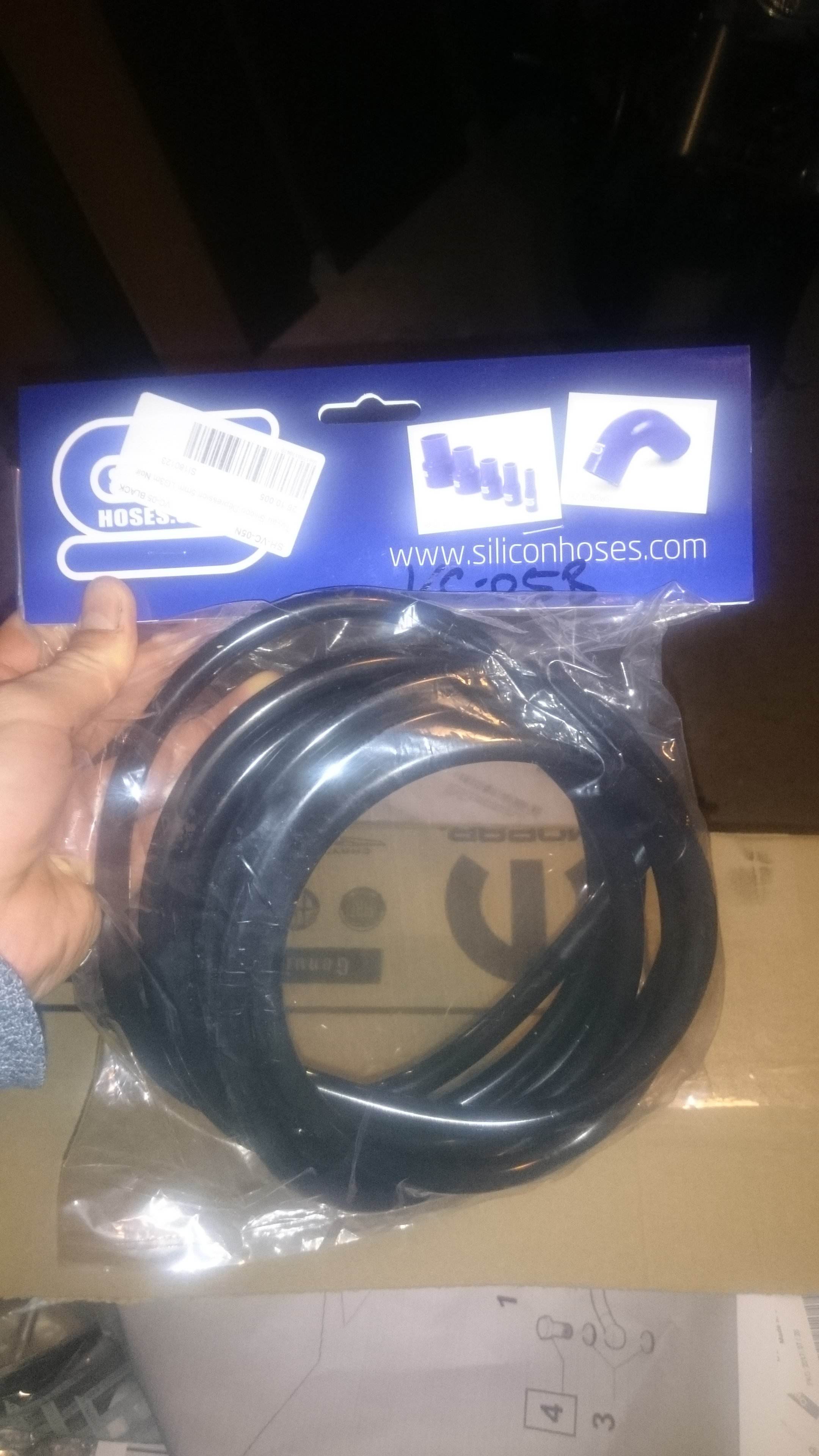

Quindi, se capisco bene, sono quei tubi che ho evidenziato sulla foto, più uno che non si vede ?
Ho comprato tre metri di tubo in silicono del marchio Forge, ma non mi sembra cosi grosso di quelli che sto vedendo sulle foto, benché abbia un diametro interno di 5 mm, come consigliati nella guida.
Secondo te va bene questo tubo, o l'ho comprato per niente ? :rolleyes:
#168
Misura lo spessore della parete .
Da quanto è ?

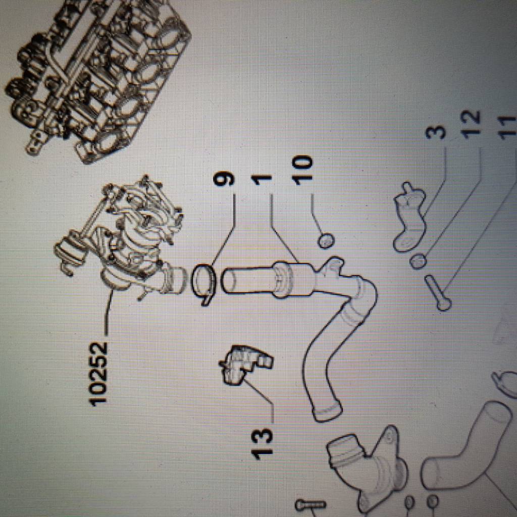

-2 PROBLEMA TUBO MANDATA ARIA TURBINA INTERCOOLER IN ACCIAIO ( solo prima serie )
Si sono verificati casi che il componente antifischio sul tubo in uscita si crepasse internamente o esternamente a causa delle vibrazioni . Alfa sulla seconda serie ha modificato quest'ultimo riducendolo in plastica che è meno soggetto a rottura dovuto a vibrazione
SOLUZIONE
- controllare su TUTTE le prima serie se questo tubo è crepato sopratutto internamente . Se rotto le possibilità sono :
-Sostituire il tubo con il seconda serie codice 50517447 (178 euro listino )
-modificare il tubo eliminando io risuonatore . ( in questo caso la turbina a determinati giri emetterà un fischio che potrebbe dare fastidio)
Visualizza allegato 145265
In foto n 1

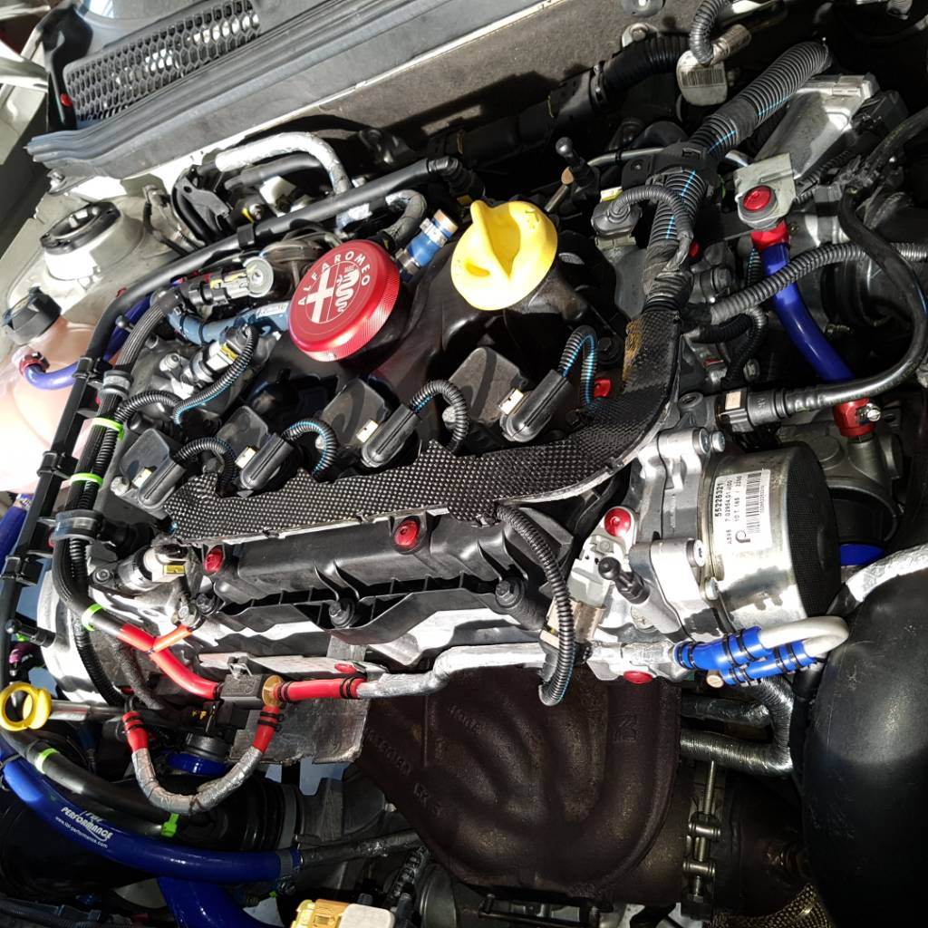

- 5 TURBINA CHE NON CARICA OLTRE 1.3 BAR ( su navigatore)
Questo motore sprigiona molto calore che non si riesce a dissipare perciò i tubi di comando della turbina che lavorano sulle pierburg sono i primi a seccarsi e creparsi. Basta una crepa che la turbina non sarà più efficiente a 100% . E purtroppo se si crepano non esce una spia di avaria motore
SOLUZIONE
Cambiare tutti i tubi di comando turbina con tubi nuovi originali
Ma il mio consiglio è di cambiarli con tubi al silicone che sono più resistenti
almeno ogni 4 anni .
Diametro interno del tubo 5mm usare tubi con parere di almeno 2.5 mm

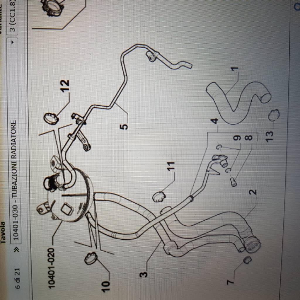

-6 TUBI ACQUA TURBINA RUGGINE E OTTURAZIONE ( solo prima serie )
Pultroppo tutti i tubi di mandata - ritorno dalla turbina e il tubo che fa da termostatica a vaschetta sulla prima serie sono in ferro trattato . Quest'ultimo dopo anni e con l erosione del liquido perdono ip trattamento interno . Arruginendosi e camolandosi . Portando anche a problemi di raffreddamento per il passaggio ridotto dalla ruggine
SOLUZIONE
Alfa accortasi di questo ha Montato i tubi seconda serie di acciaio anziché di ferro . Risolvendo il problema .
Tubo turbina -vaschetta cod 50527237 76 euro
Tubo termostatica -vaschetta cod50517513 46 euro
Tubo turbina - termostatica cod 55249187 28 euro
Visualizza allegato 145267
N 12
Visualizza allegato 145268
N 5 n 4

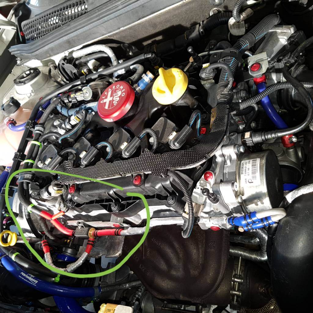

#170
ciao Zio Daedrico, il tubo di ricircolo che ho cerchiato in foto consigli di staccarlo...devo staccarlo sopra o sotto (il vapore d'olio sporcherà il motore dopo?)? e poi devo tappare da dove l'ho staccato giusto? come?
grazie ancora per il tuo impegno nel migliorare i nostri 1750
