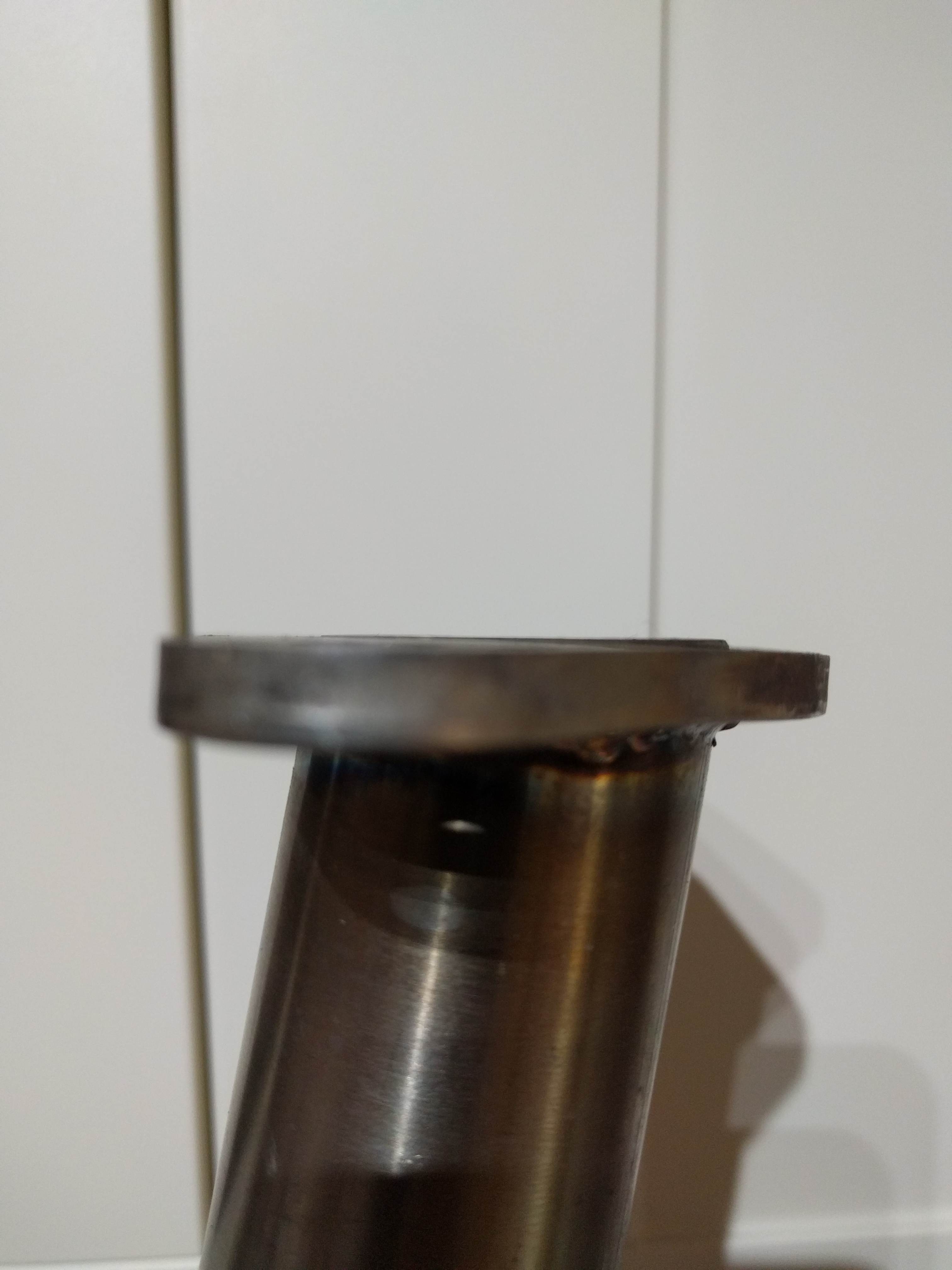

Quello che pensavo...finalmente è arrivato il tubo modificato. Secondo te è meglio limare quello spessore che si vede in foto sulla destra?

Assolutamente si . Li ci deve e essere un piano perfetto

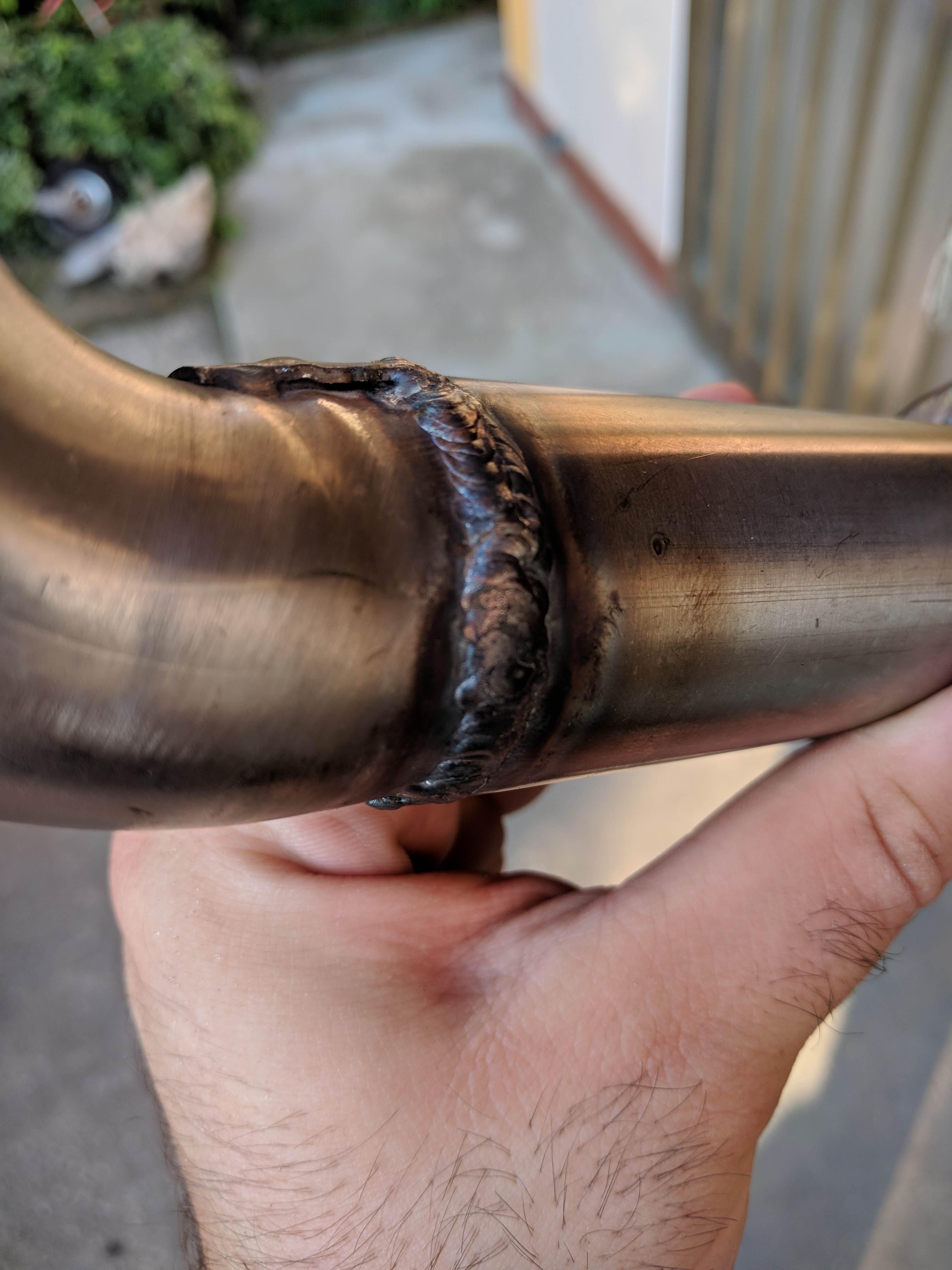

Allego un paio di foto della saldatura fatte all'interno e all'esterno

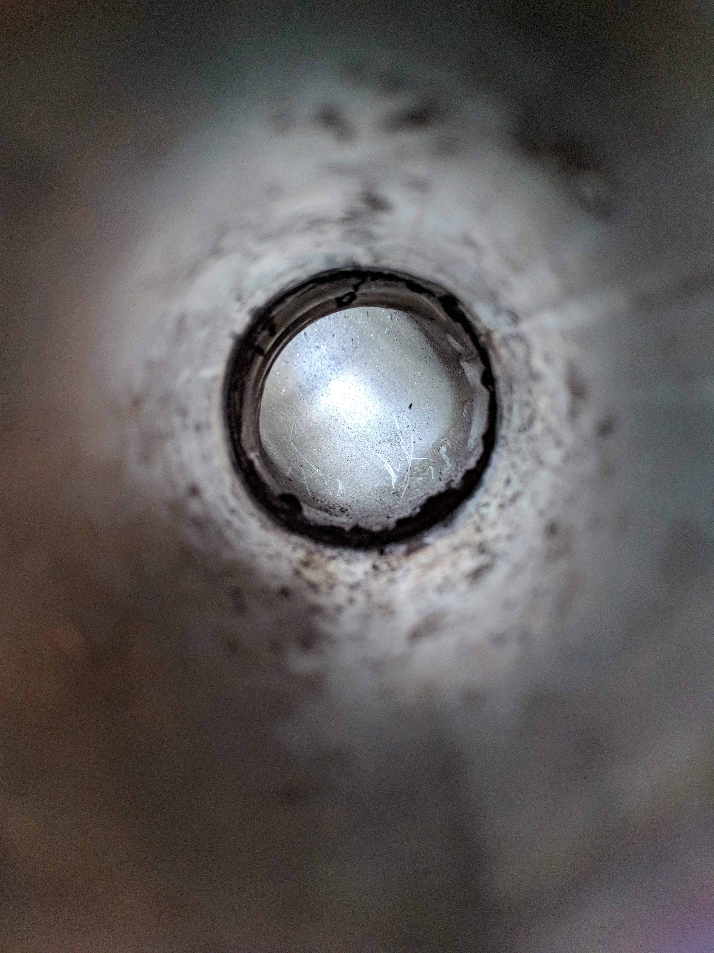

Al interno assolutamente si .. le saldature interne e come se riuscissero io diametro interno !!! Ma è stata saldata a tig ?
Non vanno lasciati [emoji23][emoji23][emoji23] non ho bisogno di dare spiegazioni [emoji23][emoji23] toglili hai una qv e poi lasci dei residui di saldatura nel tubo . Non lo posso accettare .portalo dal tuo amico e fagli dare una molata !!!
