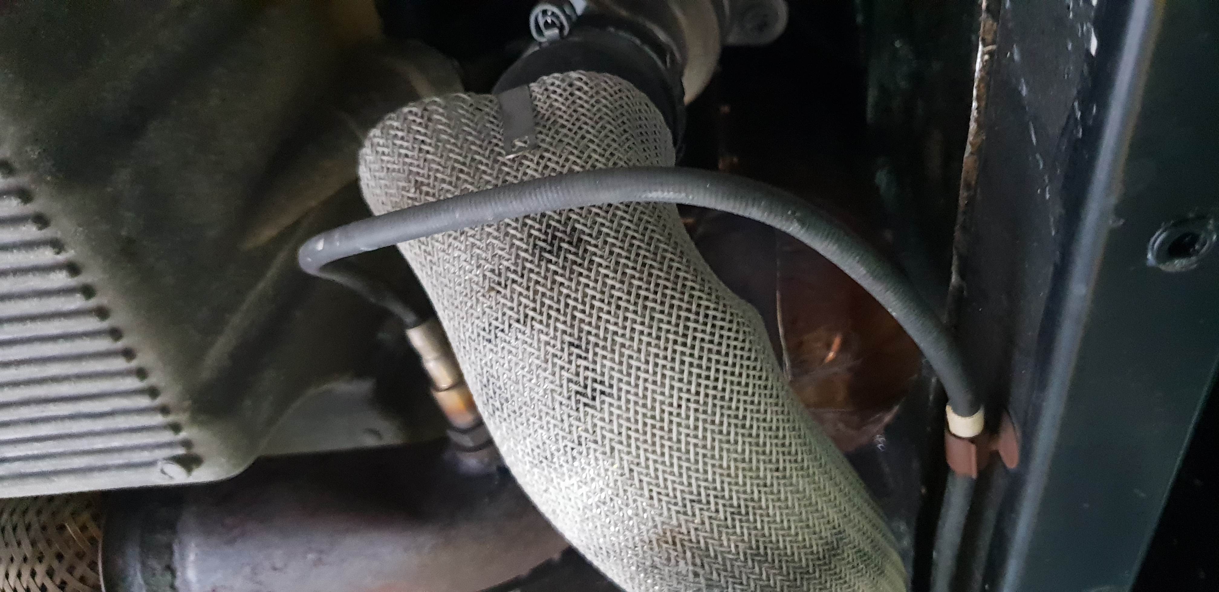

Eccolo scusa ma non riuscivo a caricarlo nel garage , non si vede molto bene cavolo
    729.6 KB · Visualizzazioni: 330
Non si vede benissimo ma nelle ombre della foto sembra proprio che ci sia ... hai su il risuonatore incriminato . Vedo il tubo la fascetta originale e poi si allarga . Sembra la camera del riauonatore .
