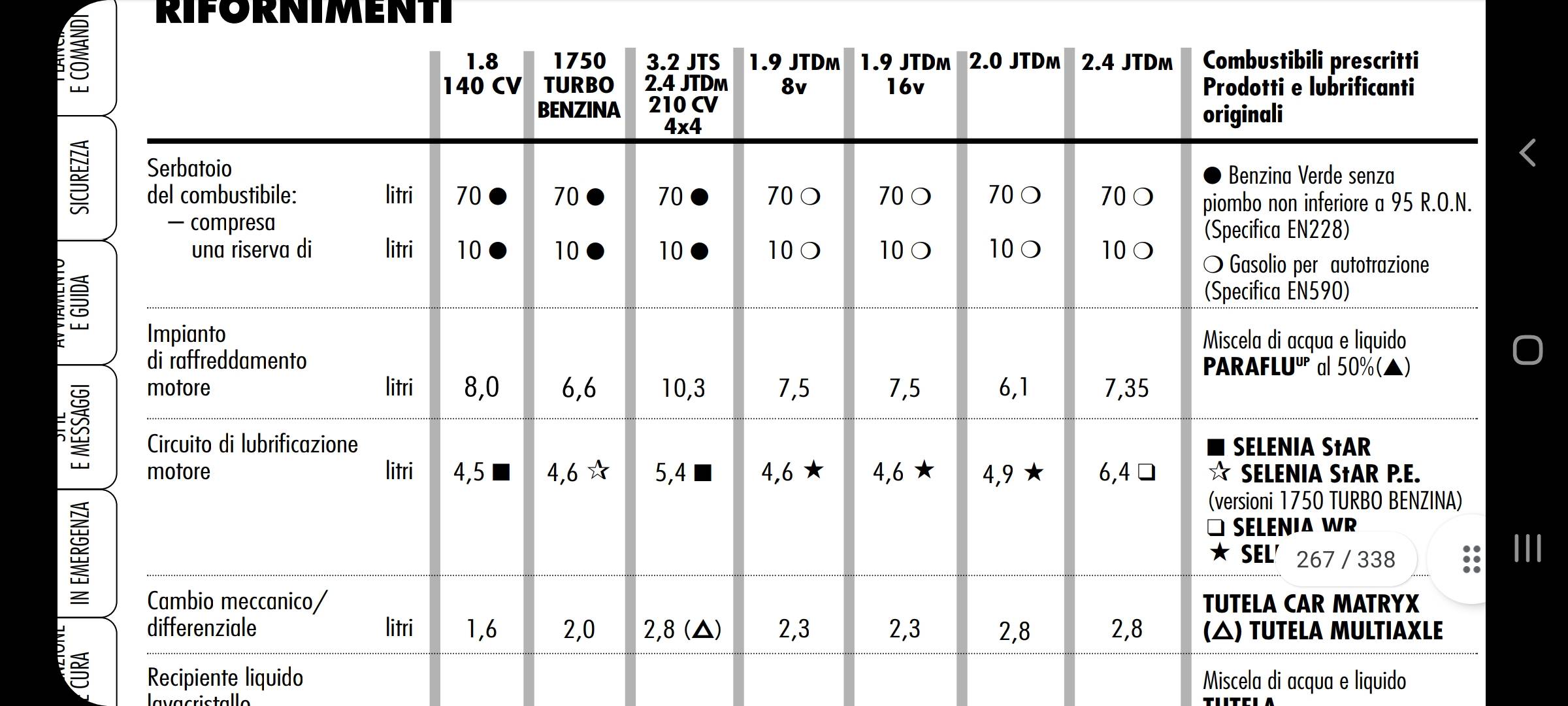

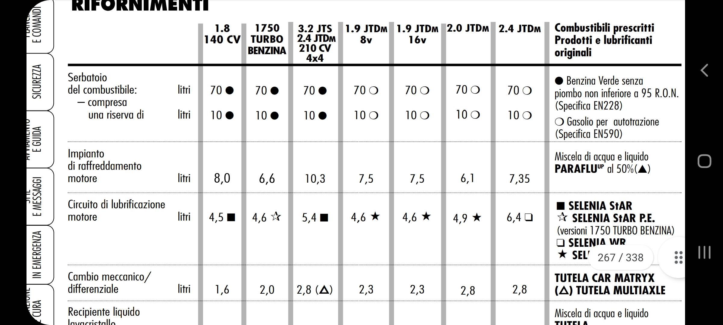

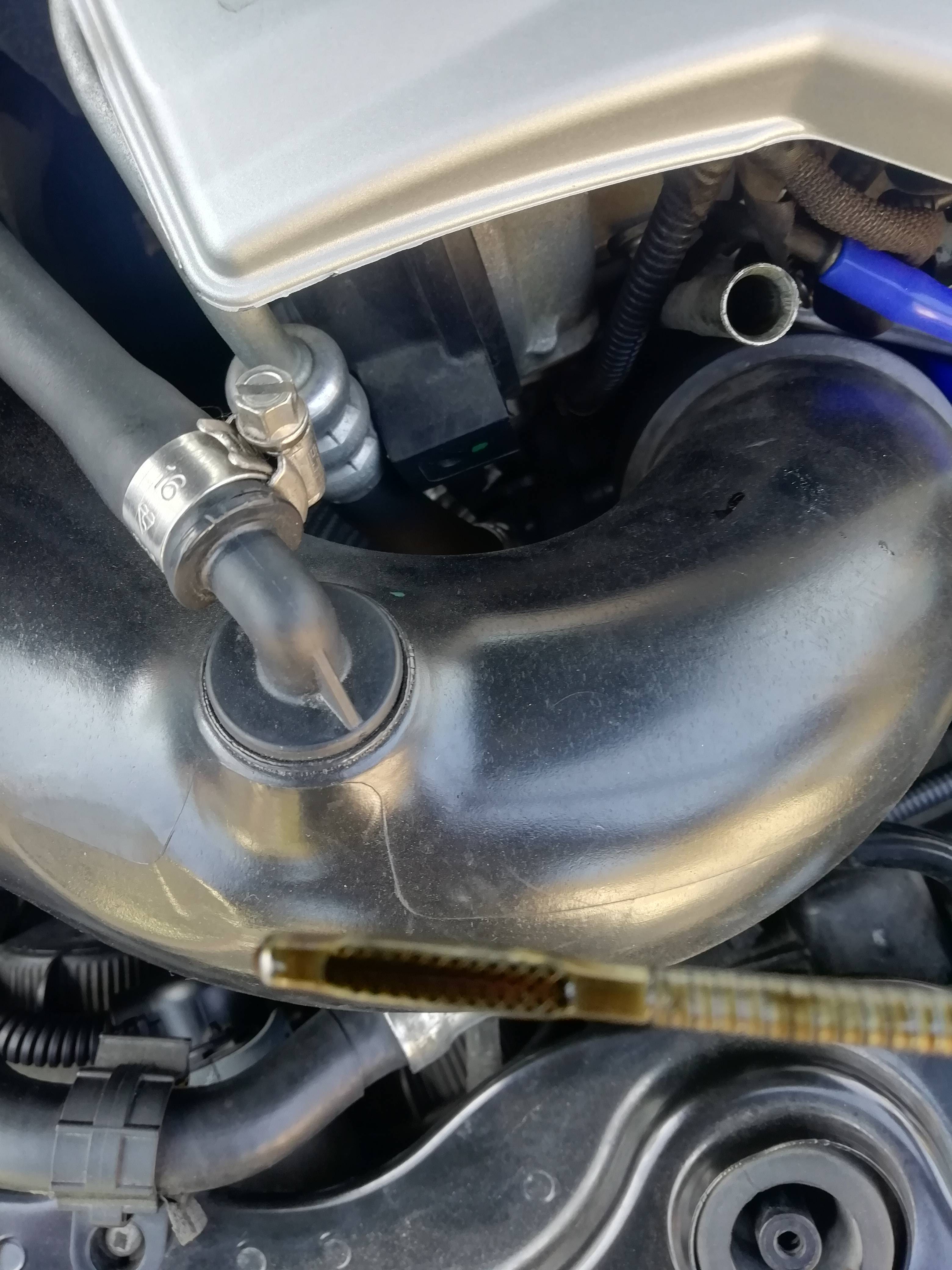

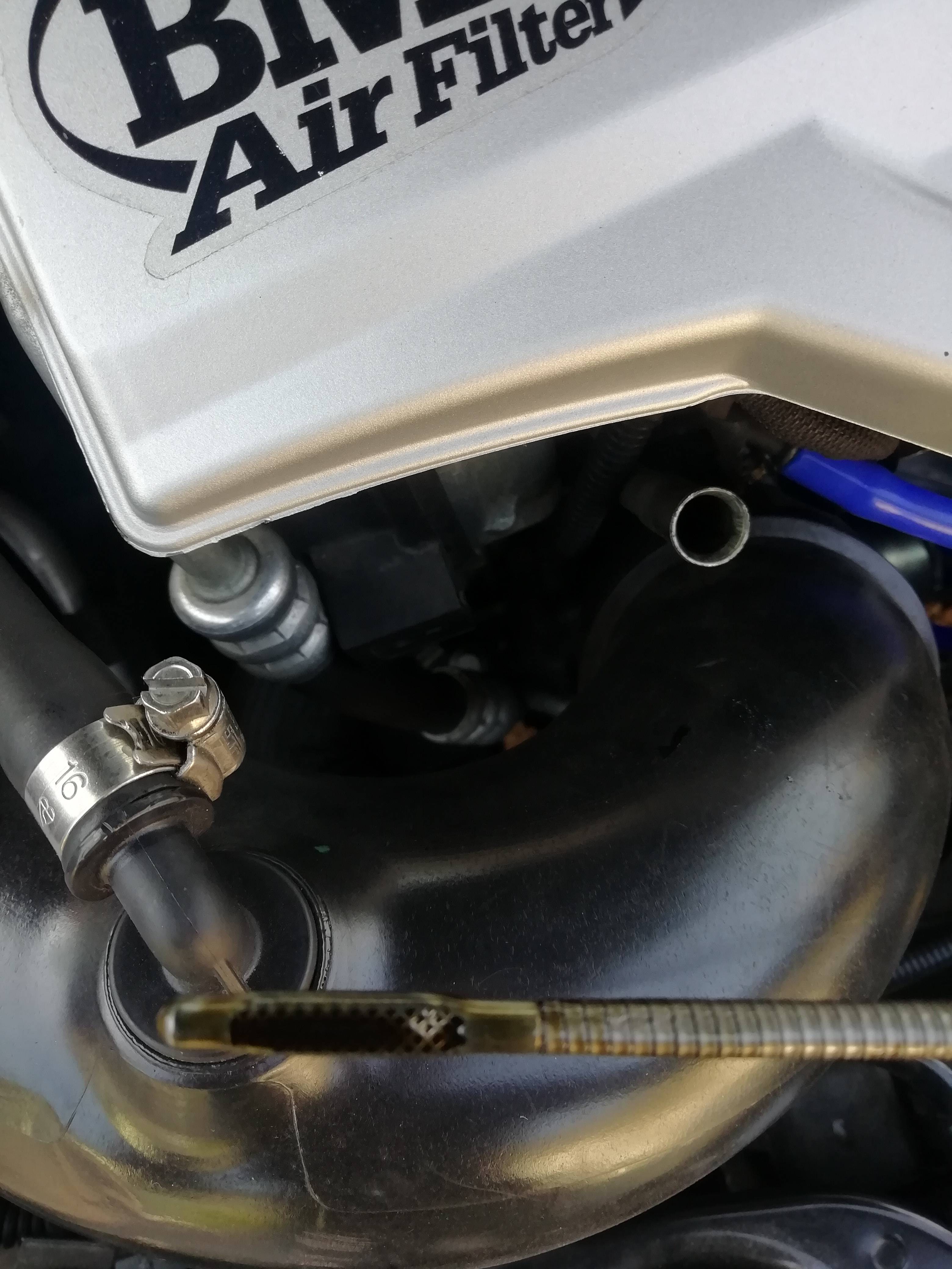

Alfa 159 1750. Ho messo. Olio motore. Quello selenia sport. Va tutto? Oppire 4.6l?grazie
Fosse stato un litro in più lo dovevi togliere.. ma lì quel livello è perfetto. E comunque se l'hai appena cambiato non è proprio bello pulito.. da quanti km sta girando quell'olio??
È già lurido. Buttaci dentro l'additivo per la pulizia fai agire e scoli via tutto. Poi vai con Bardahl 5W50
