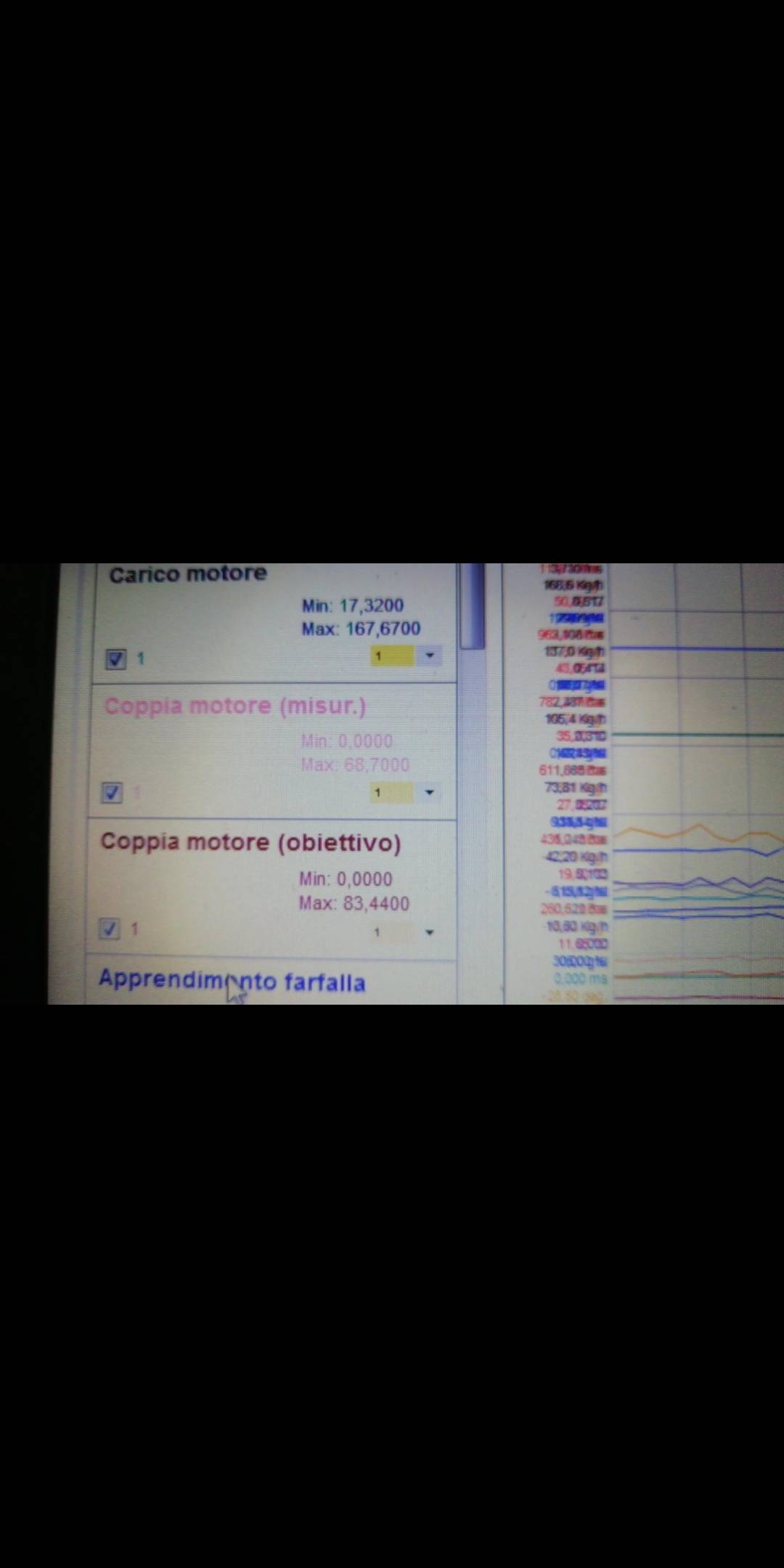

Come faccio a provare? Ho motato questo particolare
    62.3 KB · Visualizzazioni: 201
