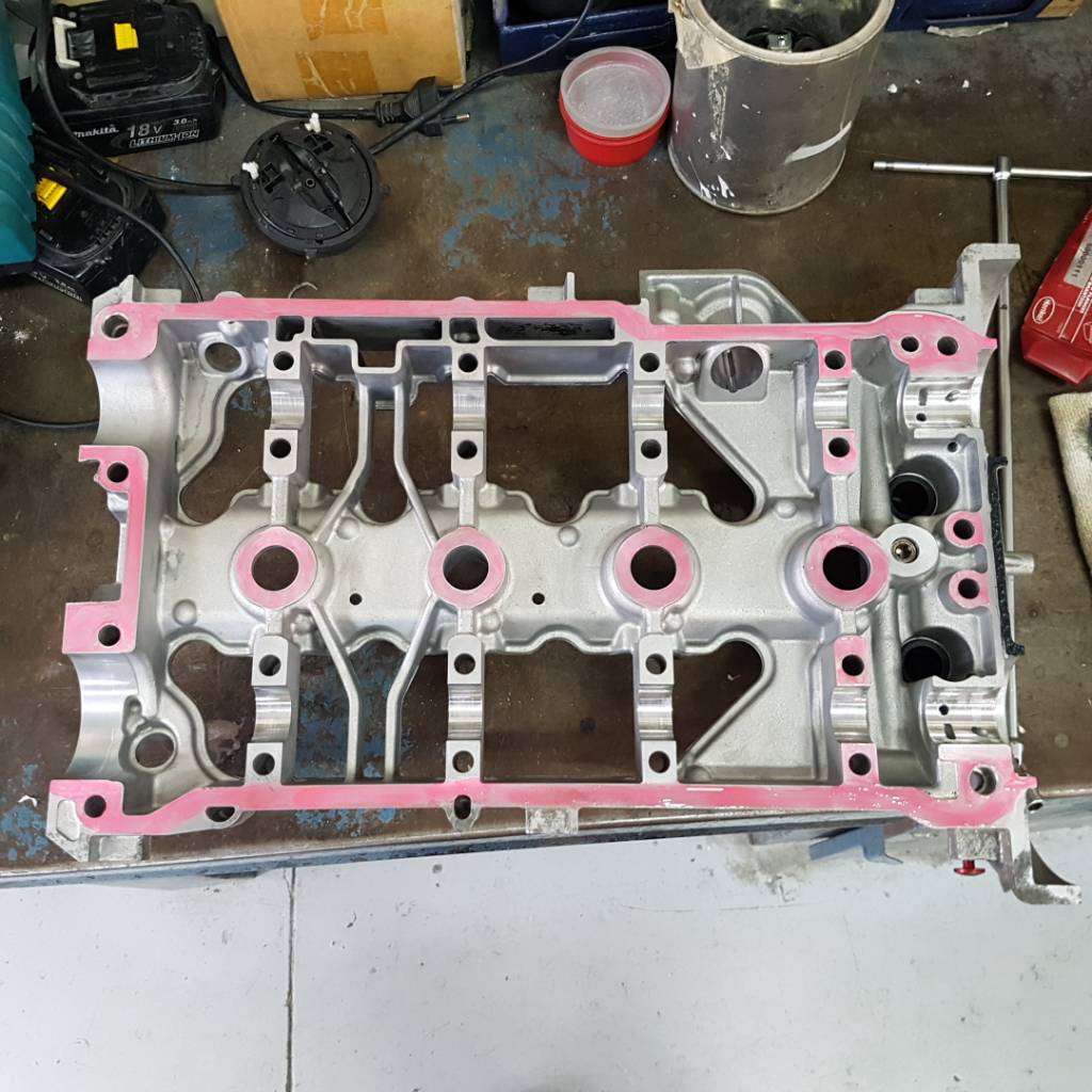

3 - TRAFILAMENTO OLIO DA CASTELETTO VALVOLE
In quasi la totalità delle 1750 la guarnizione tra Castelletto valvole e testa si secca - non adeguata incomincerai a trafilava olio ( di solito dal foro candela del cilindro 3-4 )
SOLUZIONE
Rifare la sigillatura con prodotto apposito guarnizione per piani ad alta temperatura .
Purtroppo per quanto banale sia occorre smontare il Castelletto valvole questo vuol dire smantellare tutta la parte superiore del motore compresa la distribuzione . liberando gli alberi a cam quindi è un lavoro per cui ci vogliono almeno 4-5 ore .
Visualizza allegato 145266
