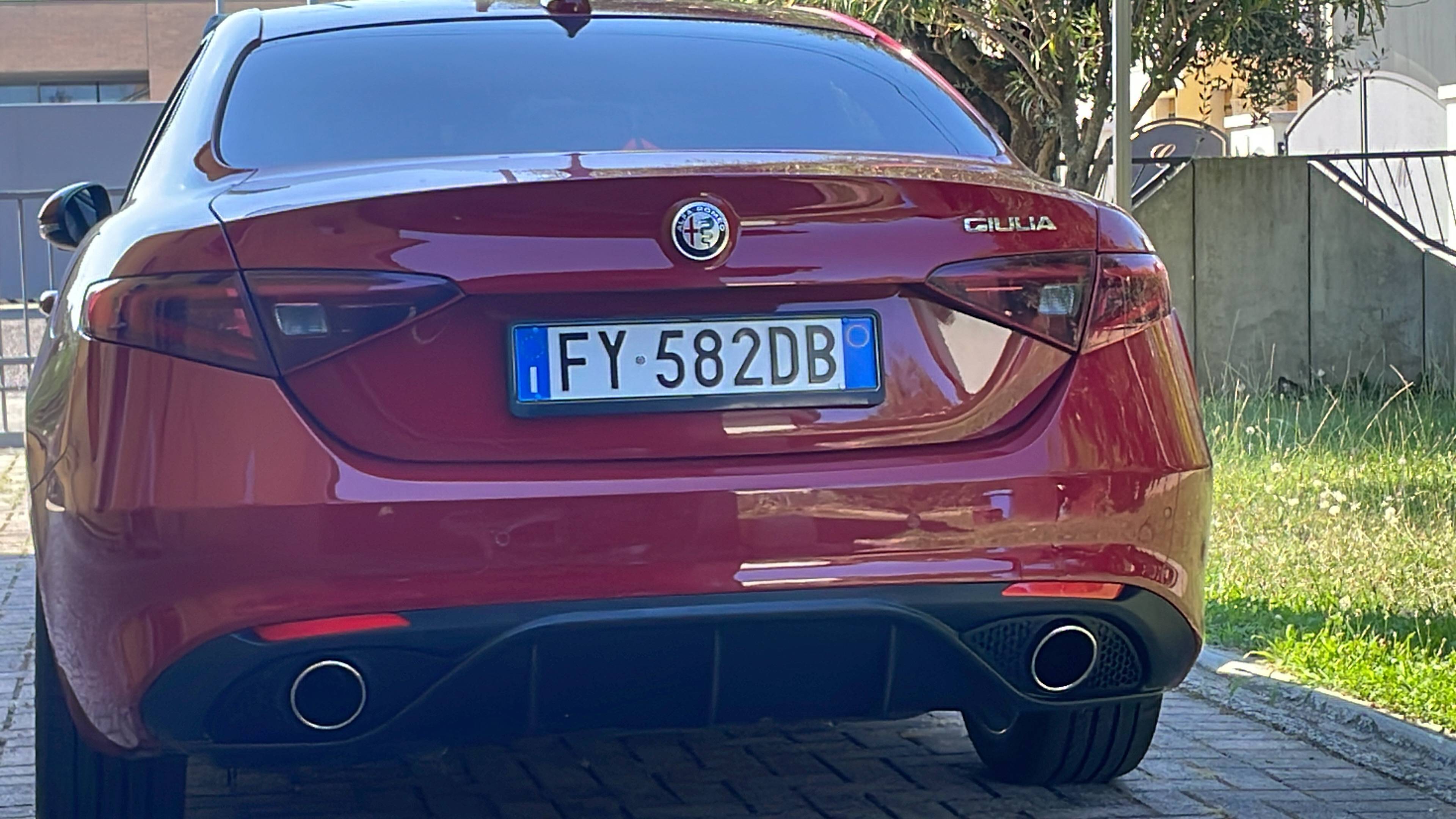

Ciao sono nuovo sul forum oggi seguendo i vari consigli sono riuscito a montare correttamente il diffusore!
Ho comprato quello di Alixepress precendentemente linkato su questa discussione.
Le principali criticità sono state nello smontare i vecchi catadiotri.
Alla fine ho capito la tecnica giusta senza smontare anche tutto il paraurti.
In pratica da sotto sganciate la clip di metallo del catadiottro dopo di che cercando di spostarlo svitate la prima vite che lo tiene fissato al paraurti.
Una volta smontata la prima vite, vi rispostate sotto e rimuovete la vite a croce che fissa il catadiotro in modo da levarlo.
Per il montaggio del nuovo invece inizialmente non mi combacia e perfettamente quindi ho tagliato due clippettine del paraurti vedendo da questo video:
Alla fine basta riavvisare tutto quanto!
Spero di esservi stato utile
Visualizza allegato 274401

Anche io la 160 cv quindi solo uno scarico, al momento ho lascito così in futuro magari aggiungerò quello finto.
Di giorno non si nota di notte forse con la macchina dietro che illumina magari si devo verificare.

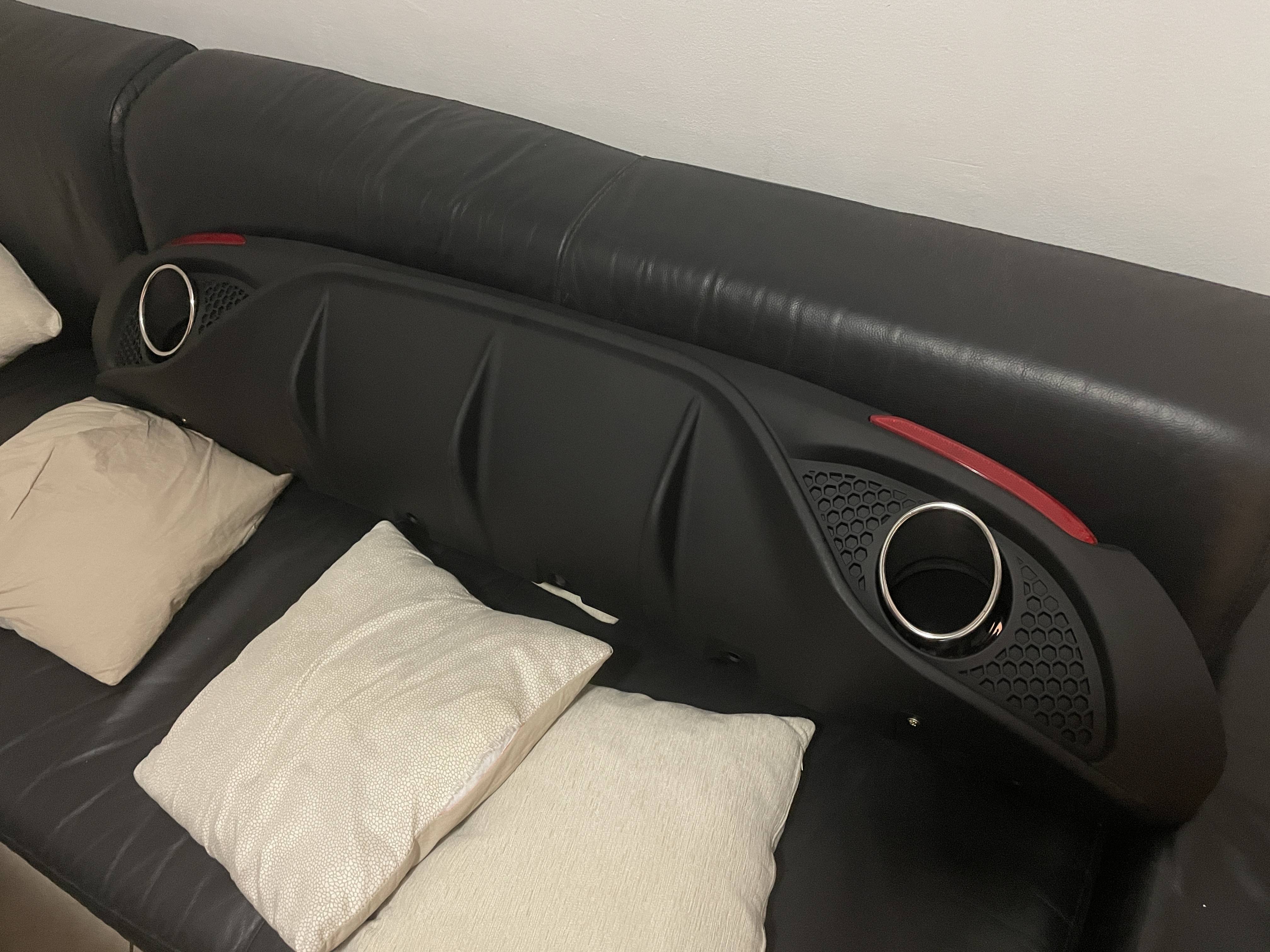

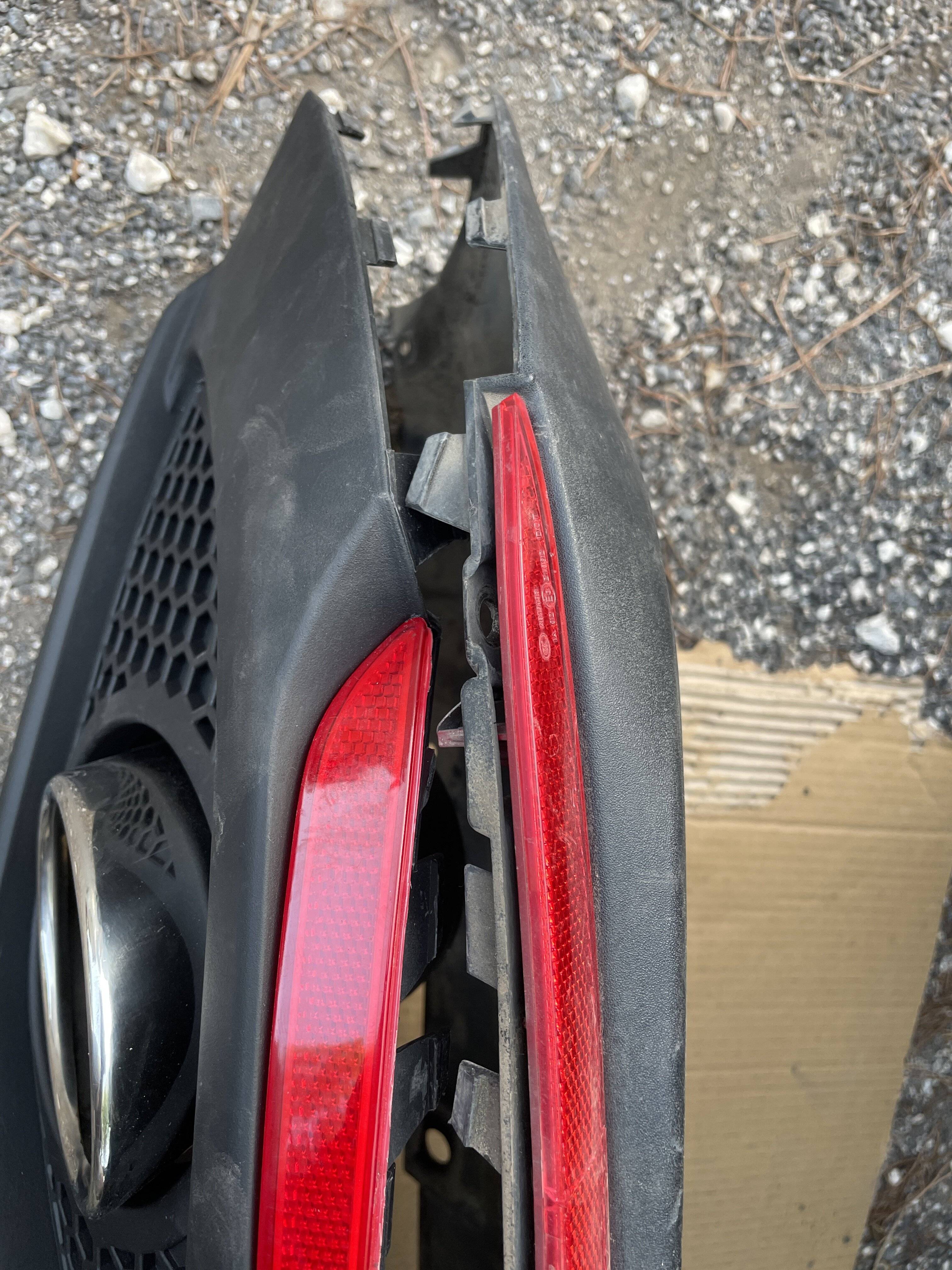

Ricevuto dam, preso su eBay per impiegare meno tempo. Plausibilmente è cinese.
La mia versione di dam ha i catarifrangenti più piccoli di quelli originali e non ha fori per viti di fissaggio, dietro ai catarifrangenti.
Ho dovuto tagliare le due clip su paraurti in quanto evidentemente incompatibile.
Comunque non sono riuscito a montarlo. È’ come se gli incastri su dam siano più vicini tra loro rispetto al paraurti.
Domani posso provare a smontare il paraurti ma esiste la possibilità che non sia compatibile con la mia Giulia a singolo scarico ?

Raga io abbandono la missione. Non si monta. Preciso di avere Giulia 150cv diesel del febbraio 2018 a singolo scarico.
Che frustrazione.
Ciao, credo tu abbia preso il dam della Veloce, non compatibile con il paraurti normale. Avresti dovuto prendere il dam stile veloce ma con gli attacchi per paraurti normale. Il dam di cui parlo monta i catadiottri che hai sulla tua Giulia, invece il dam che hai comprato ha quelli della veloce. Gli attacchi sono totalmente diversi, non credo sia possibile montarlo. O cambi il dam con quello che ti ho detto io, o cambi il paraurti montando quello della Veloce.
Reazioni: gaucho
Questo è uno degli ultimi video tutorial postati sul tubo, e a quanto si vede non hanno avuto problemi...nelle descrizioni è presente anche il link di aliexpress dove l'hanno acquistato.
