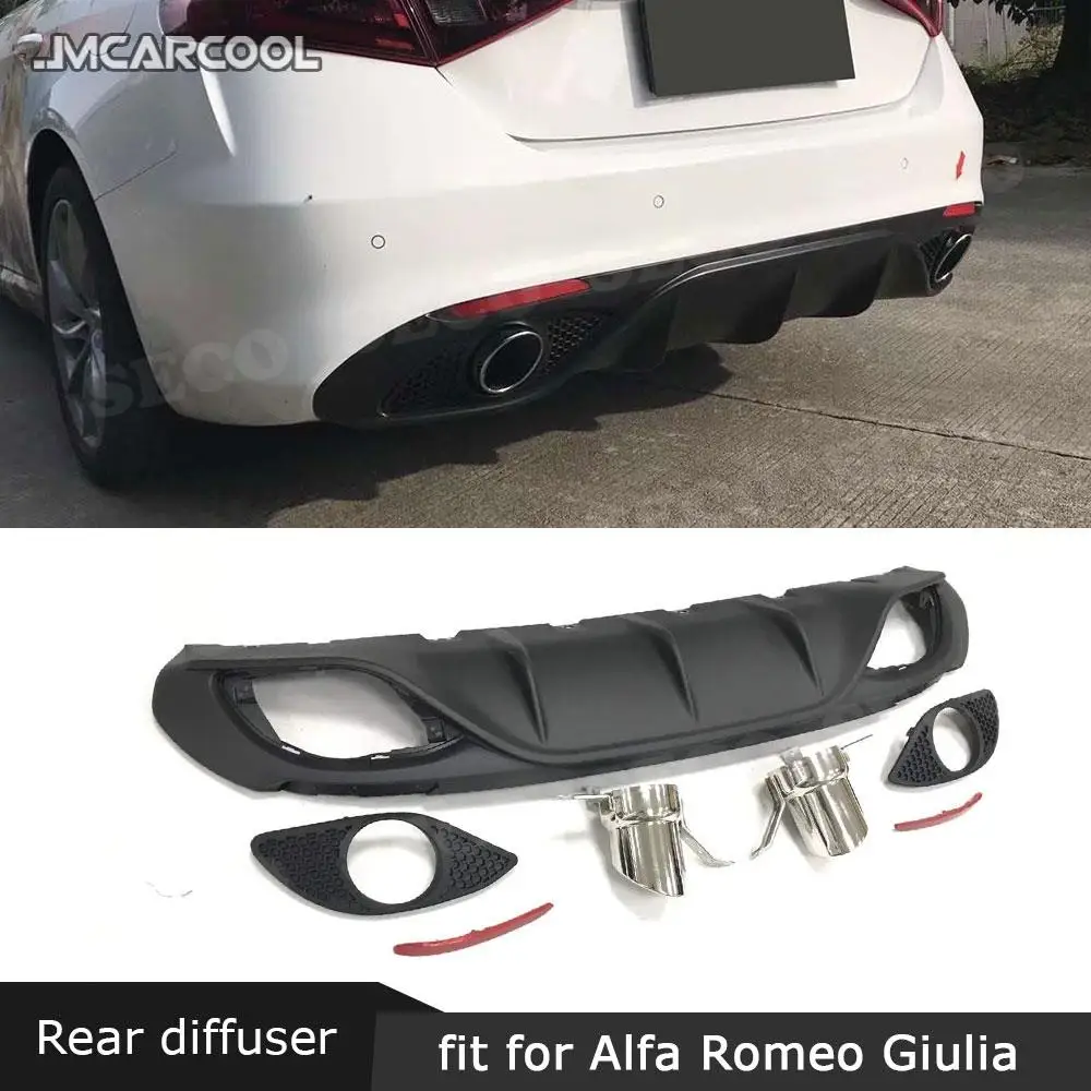

L'unico problema che vedo è quello che riporta il sito del venditore "for Alfa Romeo Giulia Standard 2016-2018 Sport Style Car Bumper" prova a chiedere al venditore, a me hanno chiesto una fotografia della macchina prima di accettare l'ordine.
Anche a me in effetti. Però mi fido fino ad un certo punto...
Perché è della veloce, anche io lo avevo come il tuo e l'ho cambiato
Trattasi di questo:
€ 45,84 20%di SCONTO | Diffusore a labbro paraurti posteriore in materiale PP con scarico in acciaio per protezione paraurti stile sportivo Alfa Romeo Giulia Standard 2016-2020

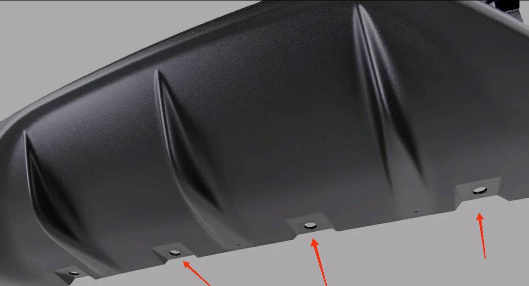

Ciao a tutti. Una domanda a chi ha già montato il dam preso su AliExpress. A me è arrivato un dam che non ha i fissaggi incassati come quelli dell'originale, ma è completamente "liscio".
Parlo di questi incassi:
Com'è il dam che avete ricevuto voi? Siete riusciti a montarlo comunque?
Grazie
Ora non ricordo se erano lisci ma l’ho montato senza problemi
L’unica cosa che mi sento di consigliarti è di smontare il paraurti perché si lavora meglio

Sì, ho intenzione di smontare il paraurti.
Per compensare la mancanza degli incassi pensavo di incollare delle rondelle sul lato interno del dam. Solo che a quel punto forse mi toccherà sostituire le viti perché quelle esistenti potrebbero essere troppo corte.
In ogni caso vorrei riuscire a montarlo perché non mi va di fare il reso ed aspettare un nuovo dam.
