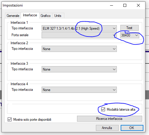

sincerati che gli adattatori funzionino bene, per farlo collegati col 5 a "Marelli AlfaConnect Radio/Nav" sotto "Strumentazione" e col 6 a "Continental ABS MK C1" sotto "ABS".
se i cavi sono buoni riuscirai a collegarti, altrimenti sono fallati, ma mi pare strano che siano rotti 2 su 2.
sincerati che la configurazione usb sia questa
Visualizza allegato 236069

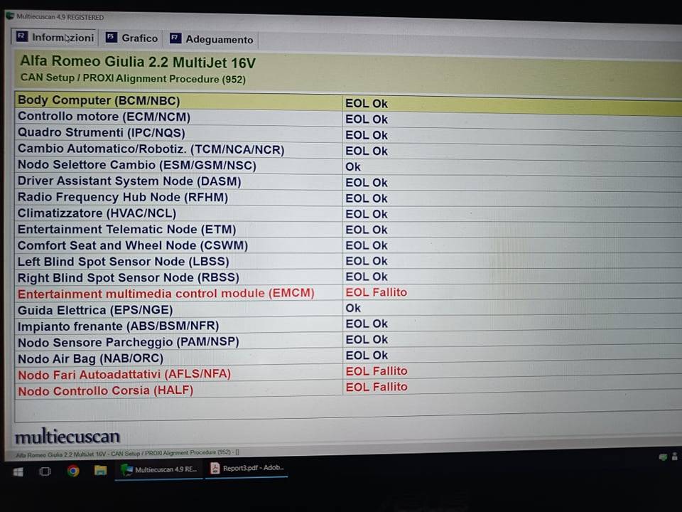

Dopo aver riprovato, anche seguendo i vostri consigli, mi ritrovo adesso nella condizione in foto. L'ACC+ funziona ad intervalli, cioè a volte funziona perfettamente e altre mi compare "ACC al momento non disponibile", i Km continuano a lampeggiare e la funzione automatica dei fari non va più perché rimangono sempre accesi. Il mio pensiero è che tutto ciò è dovuto al fatto che l'allineamento non è ancora completo al 100%. Specifico che utilizzo la porta usb 3.0.
Come posso risolvere quest'ultimo problema?

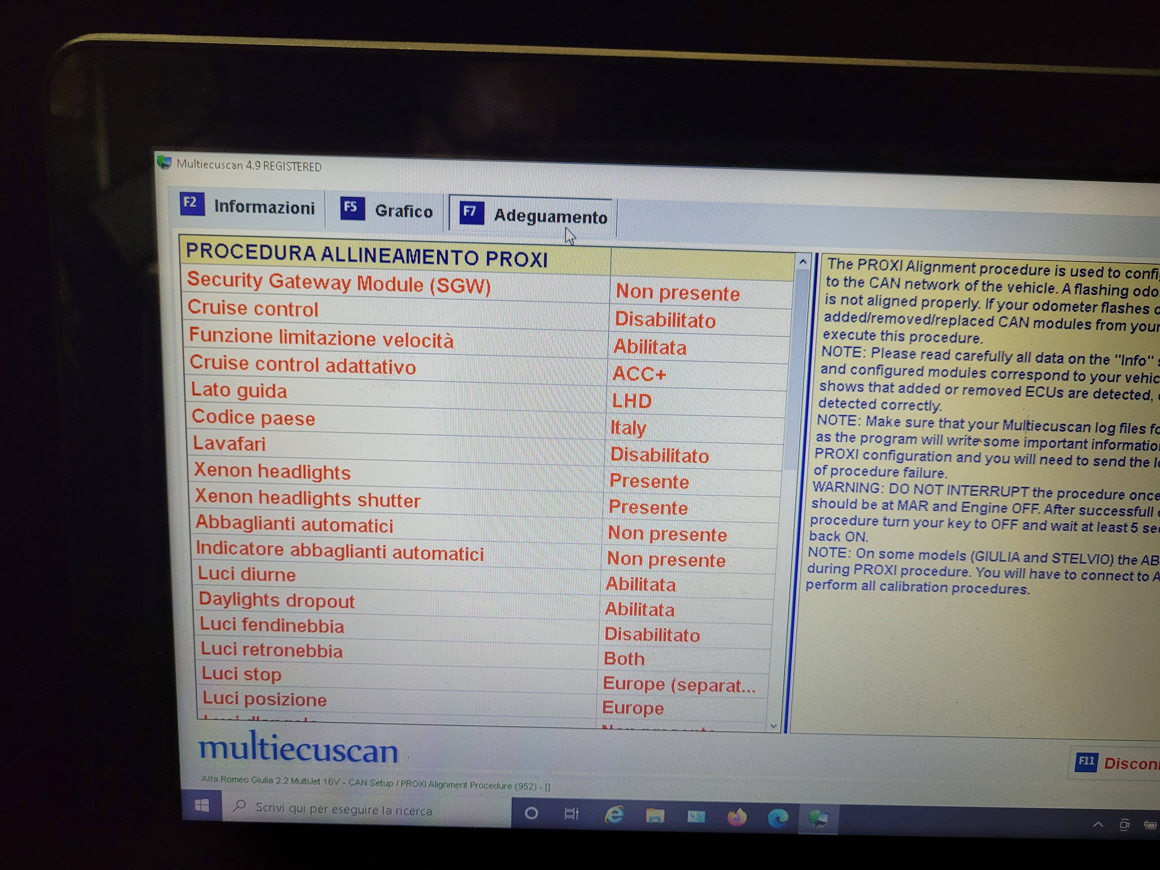

li hai configurati in questo modo? perchè l'una esclude l'altra e la tua situazione mi puzza di conflitto

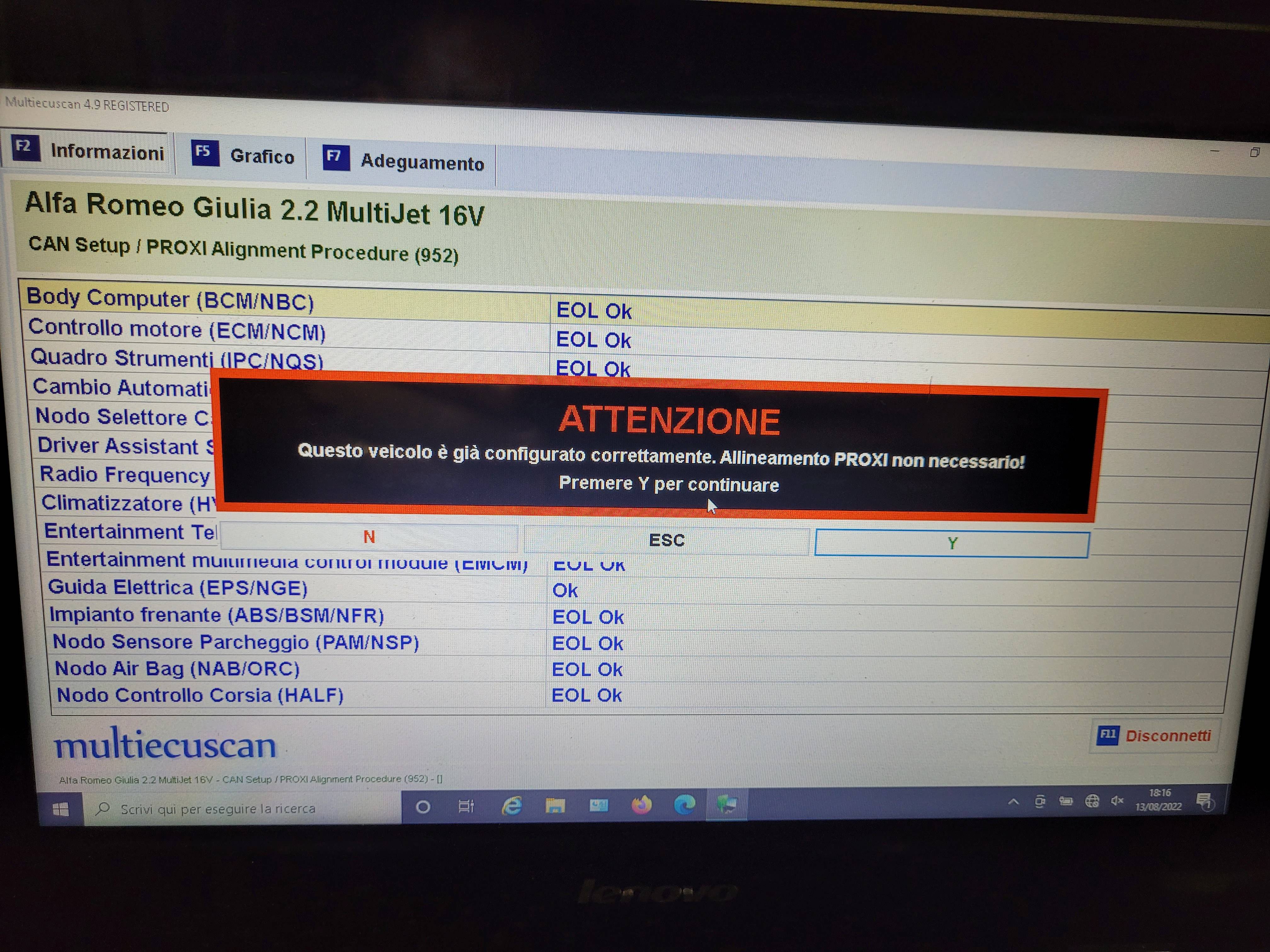

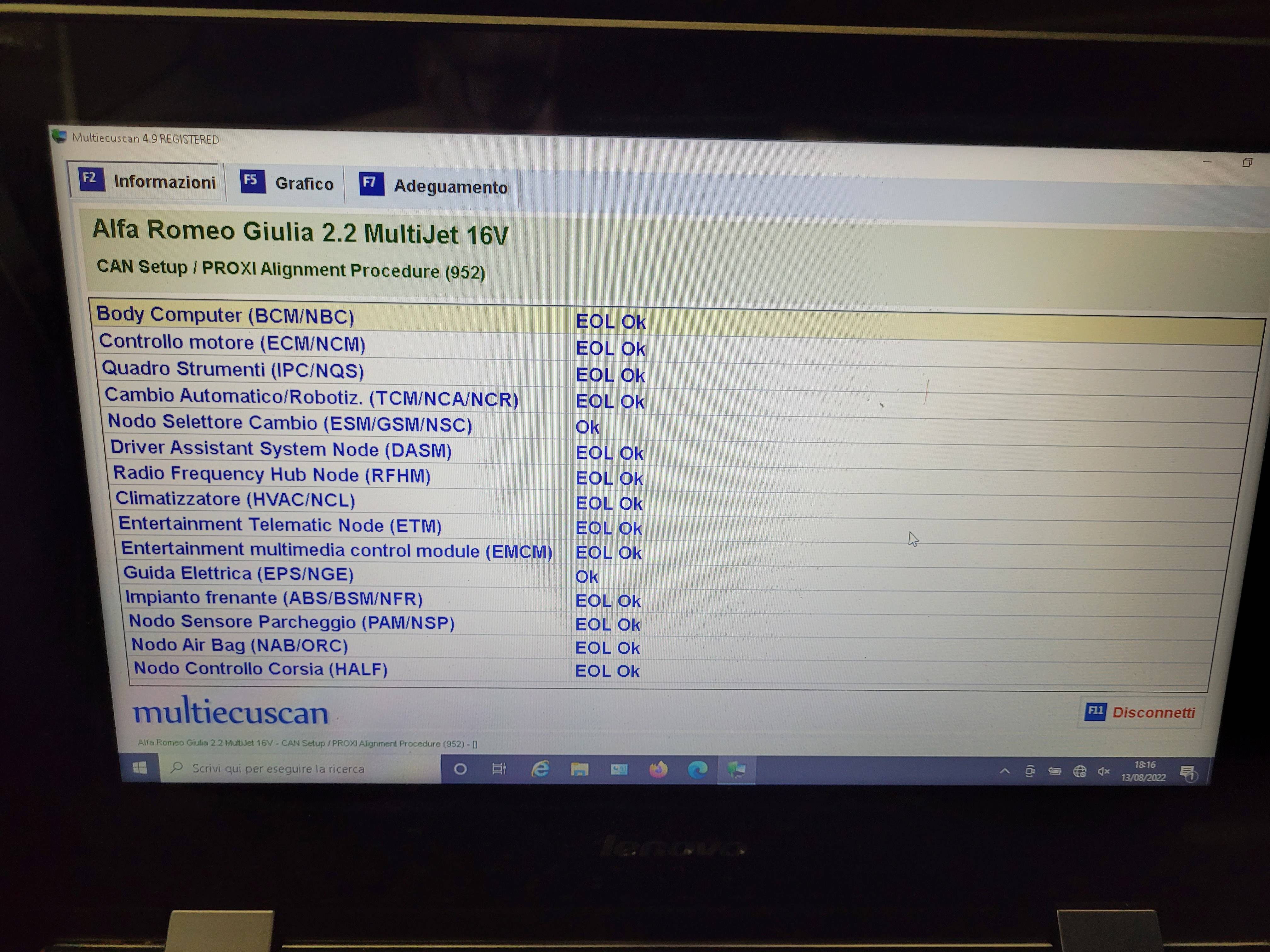

Ciao a tutto sono una altro dei coglioni che ha inchiodato la giulia in garage e direte come ho sempre detto io ma come si fa???
Non lo so ho montato i paddle e l acc fatto allineamento tutto ok ora di andare a guardare l angolo di sterzo mi segna sempre 0 quindi mi fallisce il settaggio dell angolo di sterzo!qualcosa ha delle idee?

Ma lascia stare l angolo di sterzo !quando abiliti acc devi disattivare la funzione cruis control off ed abilitare acc+ poi dai la via all allineamento e dovrebbe andare tutto ok

E quello che ho fatto allineamento ok con cruise disabilitato e acc+ ma non segnado più i gradi di sterzata non mi resetta l angolo di sterzata e macchina inchiodata
Mi sembra di sì c'è sono una posizione per montarlo e le frecce dell angolo 0 combaciavano

Ma l allineamento ti e andato a buon fine giusto? Se cosi fosse è successo qualcosa quando hai montato i paddle
